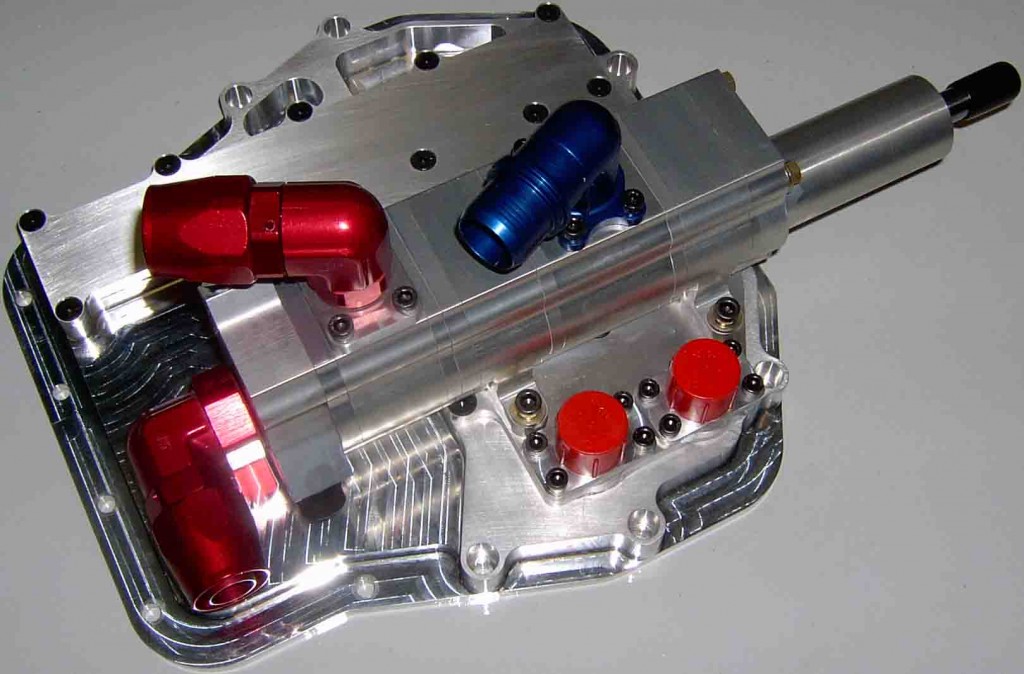

Il va y avoir un nouveau carter, fabrication Subarugears, ils viennent de le tester dans une baja sur + de 3000kms…
donc a suivre mais je pense que cela sera pas pour cette année…
le voila en version proto/test…

Sa part la semaine pro ce Carter la il y en a déjà de commercialisé mais le prix refroidit c'est un subistuff
http://subistuff.com/subistuff-super-short-sump.html
Je verrais bien quand le Carter arrivera en espérant pas trop de mauvaise surprise si la planéité est pas bonne je la reprendrais même si c'est une histoire de perçage lamage c'est pas trop un souci
Re: Ds Tuning

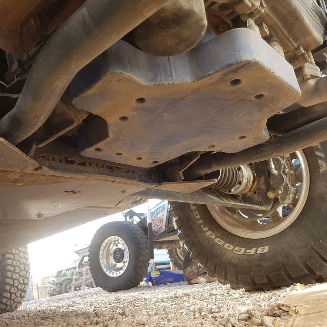

Il lui ressemble mais je suis pas sur que c'est le même, il n'y a pas le bouchon de vidange et les "trous "sur la croix sont pas les memes, par contre le subarugears est solide parce qu'ils ont arraché la protection de carter sur une pierre au début de spéciale et ils ont continué ainsi, todd était étonné de la solidité

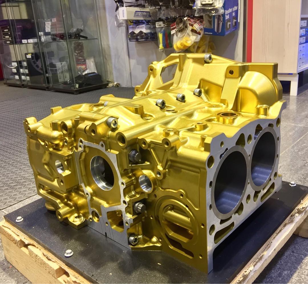

Oui j'ai vu et la Hulk de Autotech Engineering utlise un bloc moteur alu usiné de 2,7L 1000ch avec carter sec Dailey en Time Attack aussi.diabolo a écrit :Bah ca doit aussi couter un bras ;-) , pour ce qui est de la fiabilité, ais confiance en roger clark, ils sont spécialisé subaru uniquement, sur you tube regarde the gobstopper time attack, elle est en carter sec , 850cv et il la fait voler de virage en virage donc la lubrification doit être parfaite
Mon prochain moteur pour ma Cox...
Après il est possible que RCM utilise une pompe Dailey ou autre marque dans son kit carter sec car il est peut probable qu'ils la fabriquent eux-mêmes.
Re: Ds Tuning
Put1 c'est aussi un vrai monstre!! J'avais jamais vu un bloc moteur sub ainsi!!!

Le bloc alu de la Hulk est fabriqué chez Bullet Cylinder Heads et peut encaisser sans problème une pression de suralimentation de 60 psi (4,14 bar).
Sinon Willall Racing fabrique aussi un bloc alu usiné.
