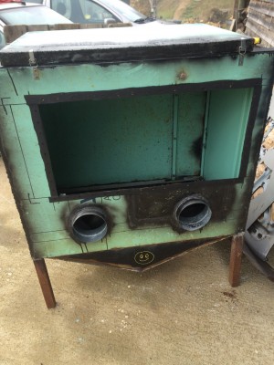

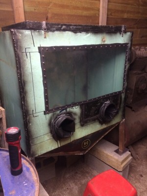

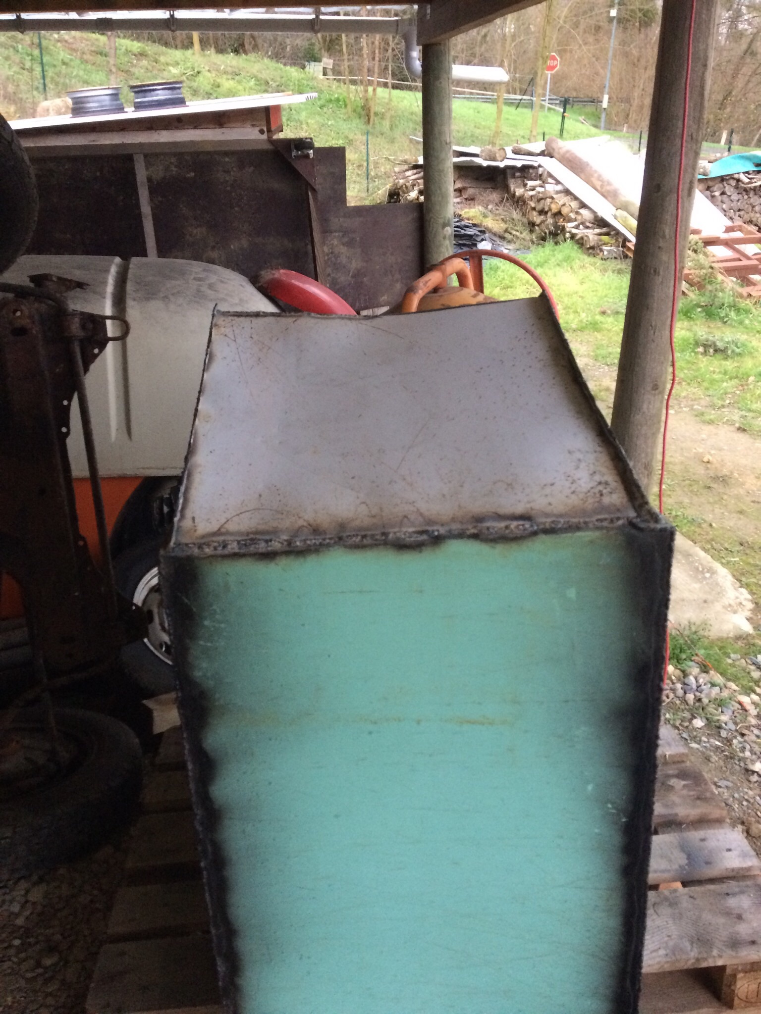

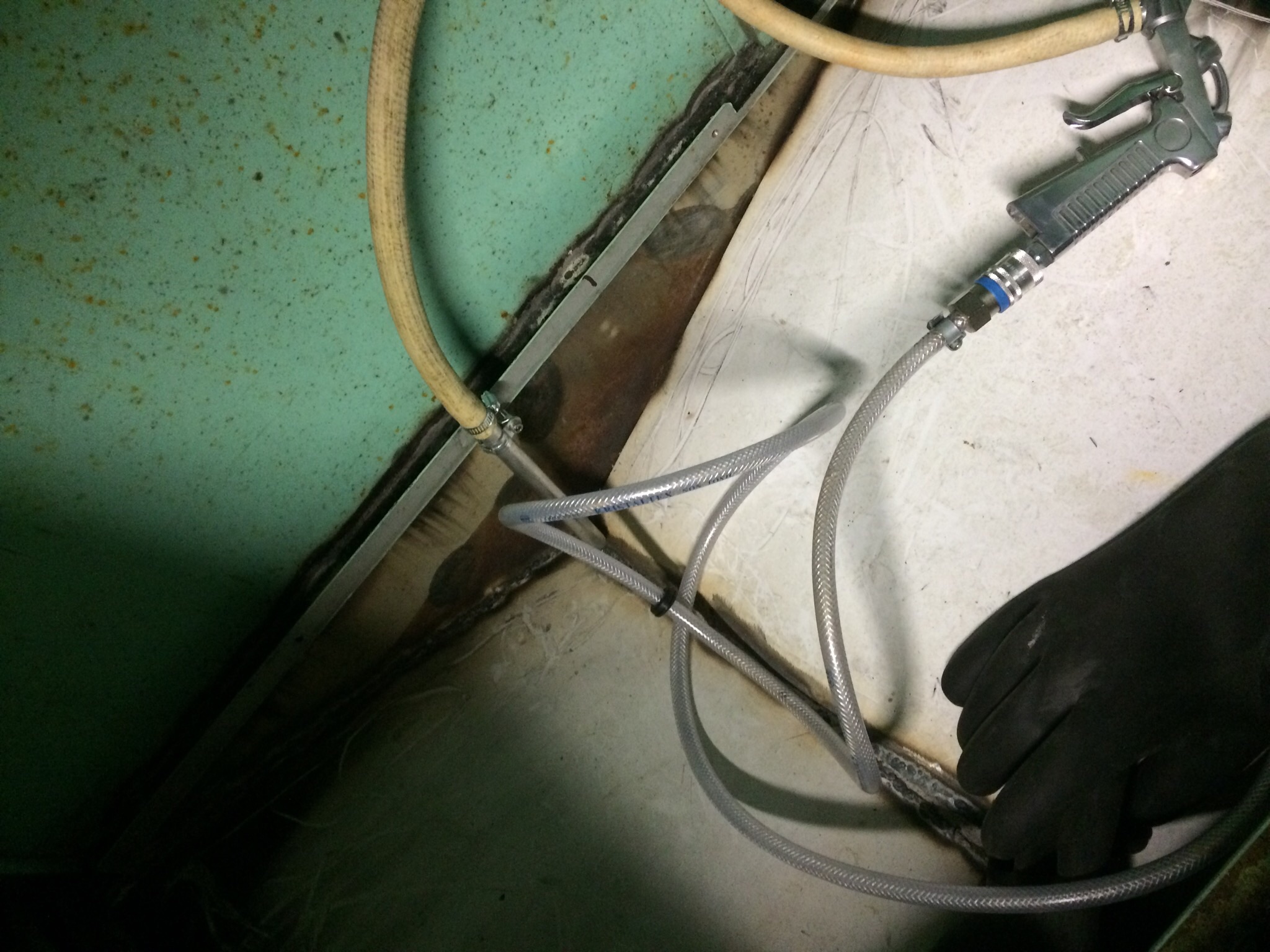

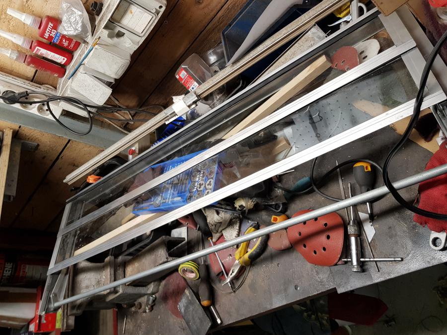

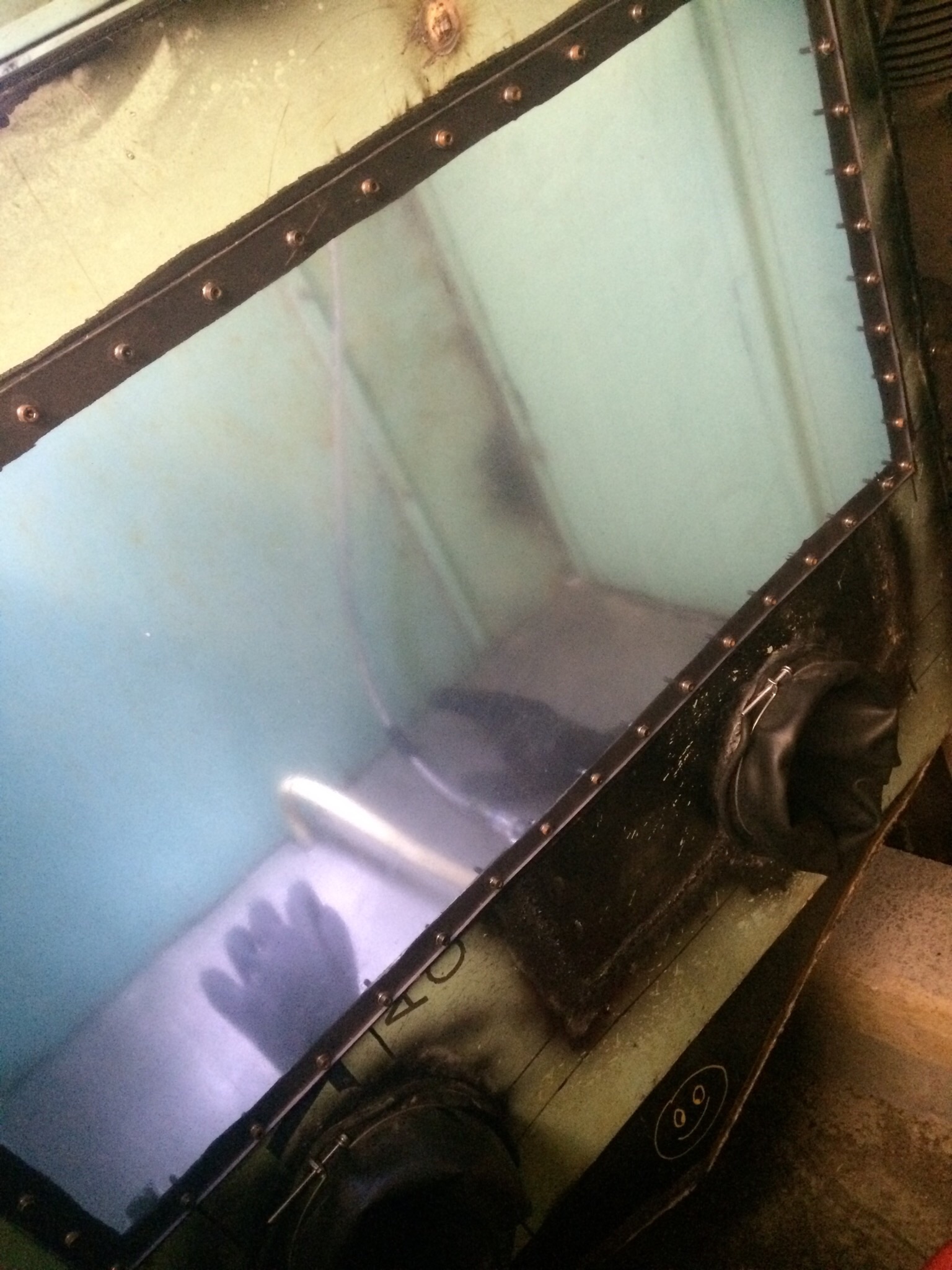

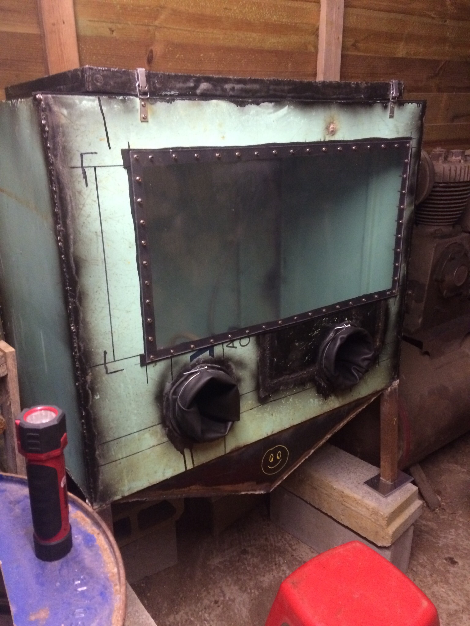

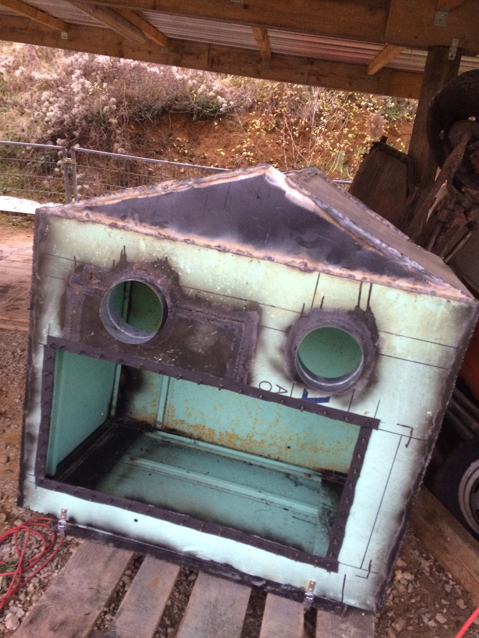

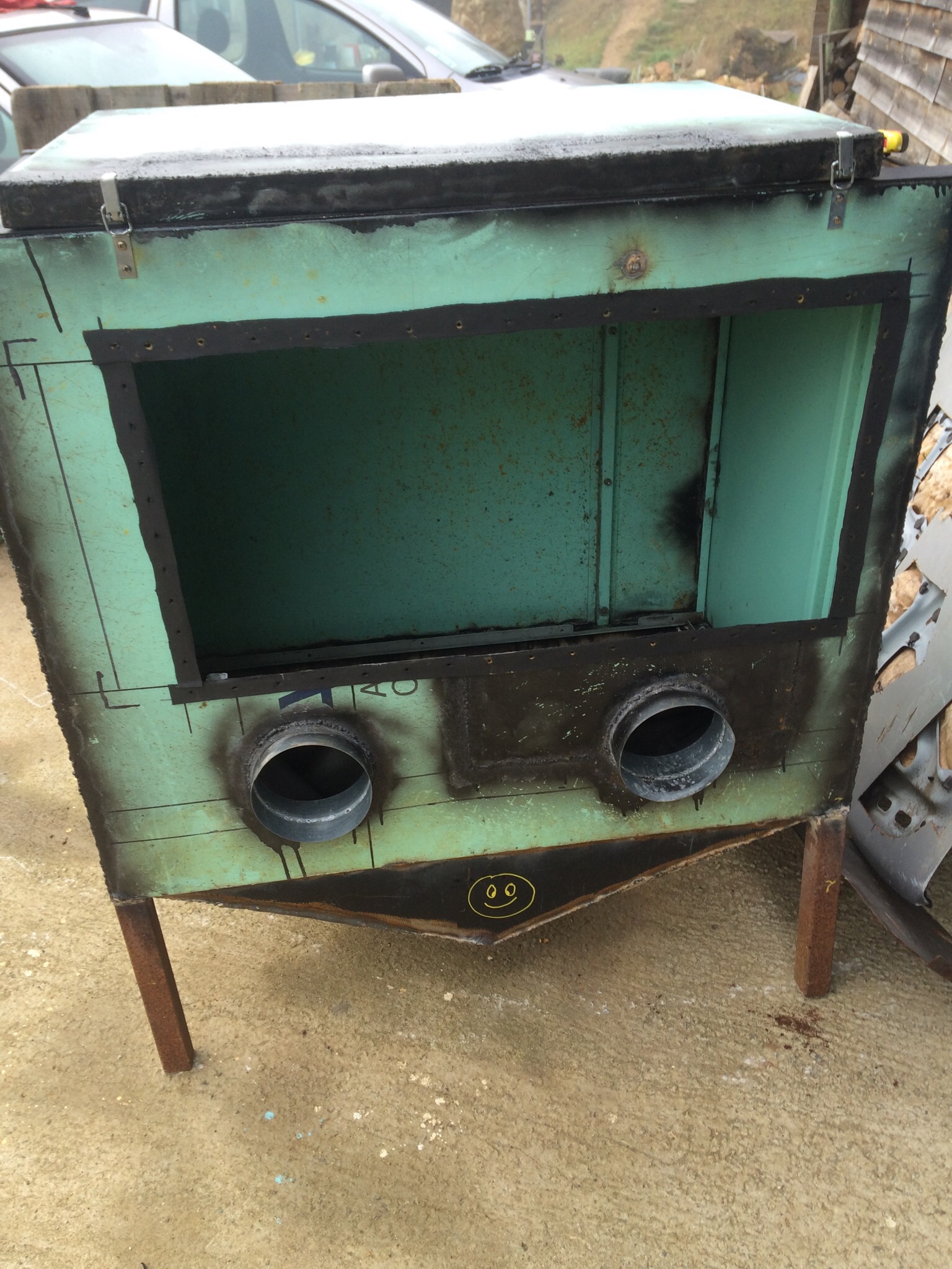

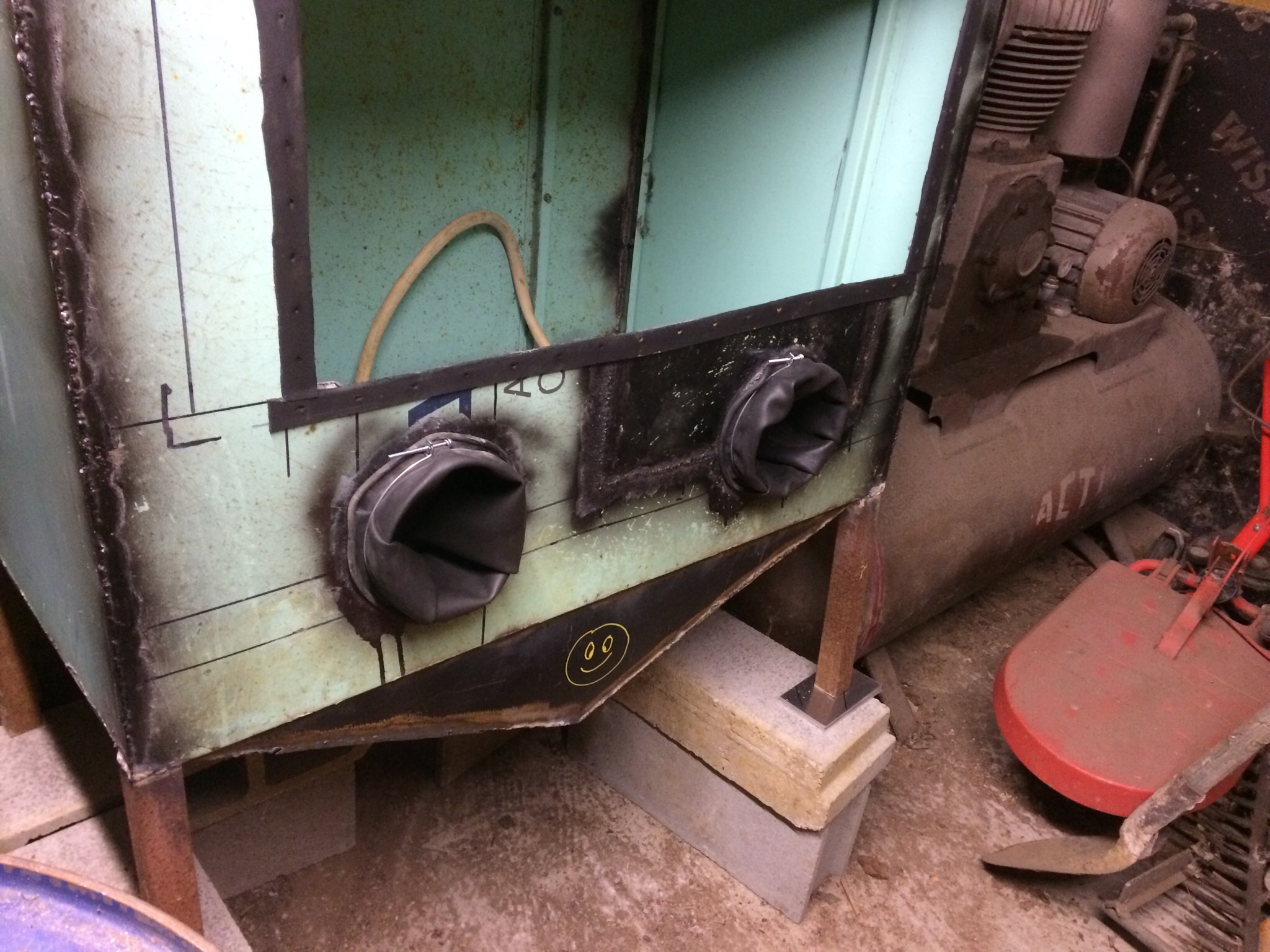

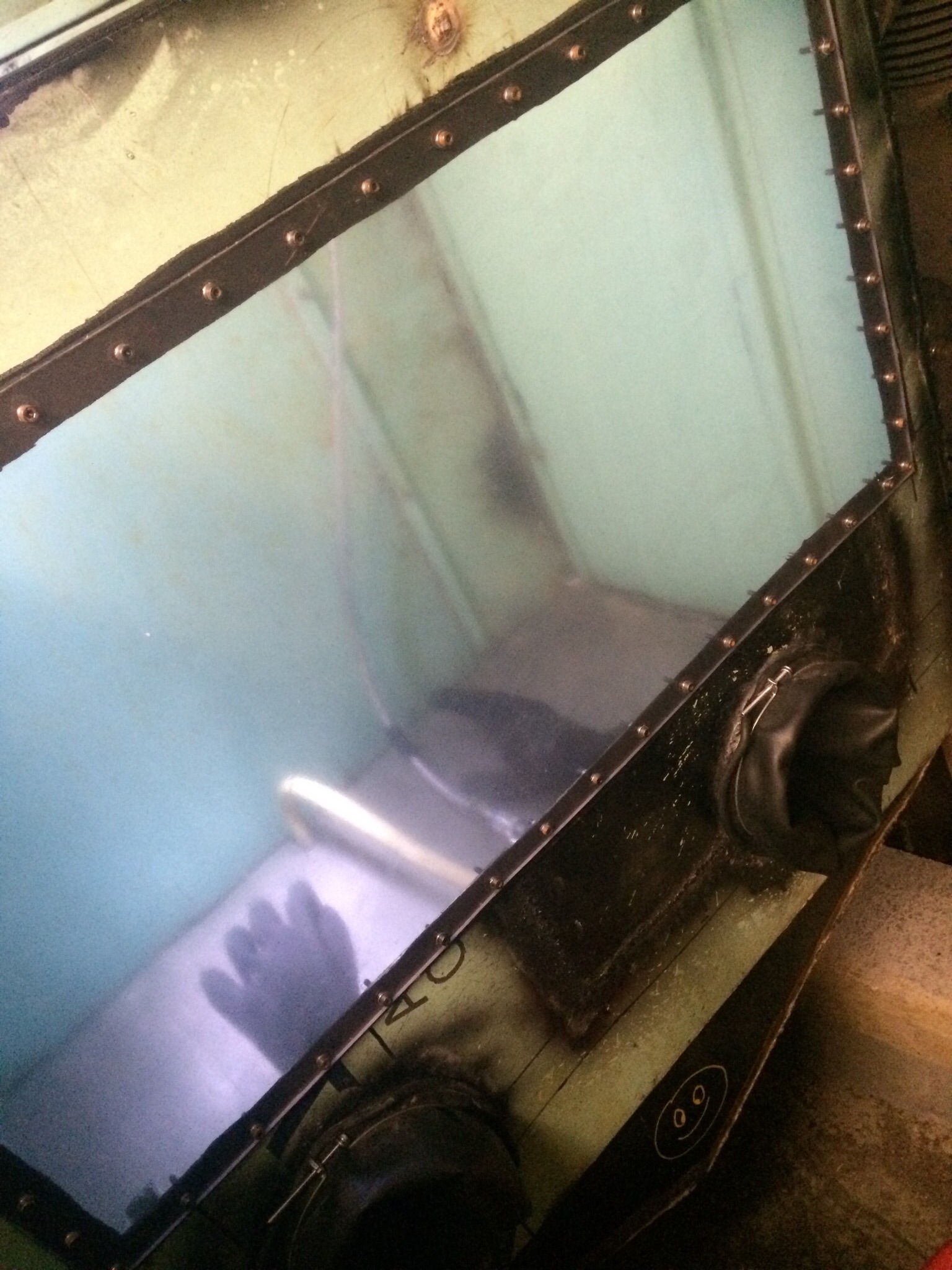

Peu d'avancement sur le combi vu les temps qui court

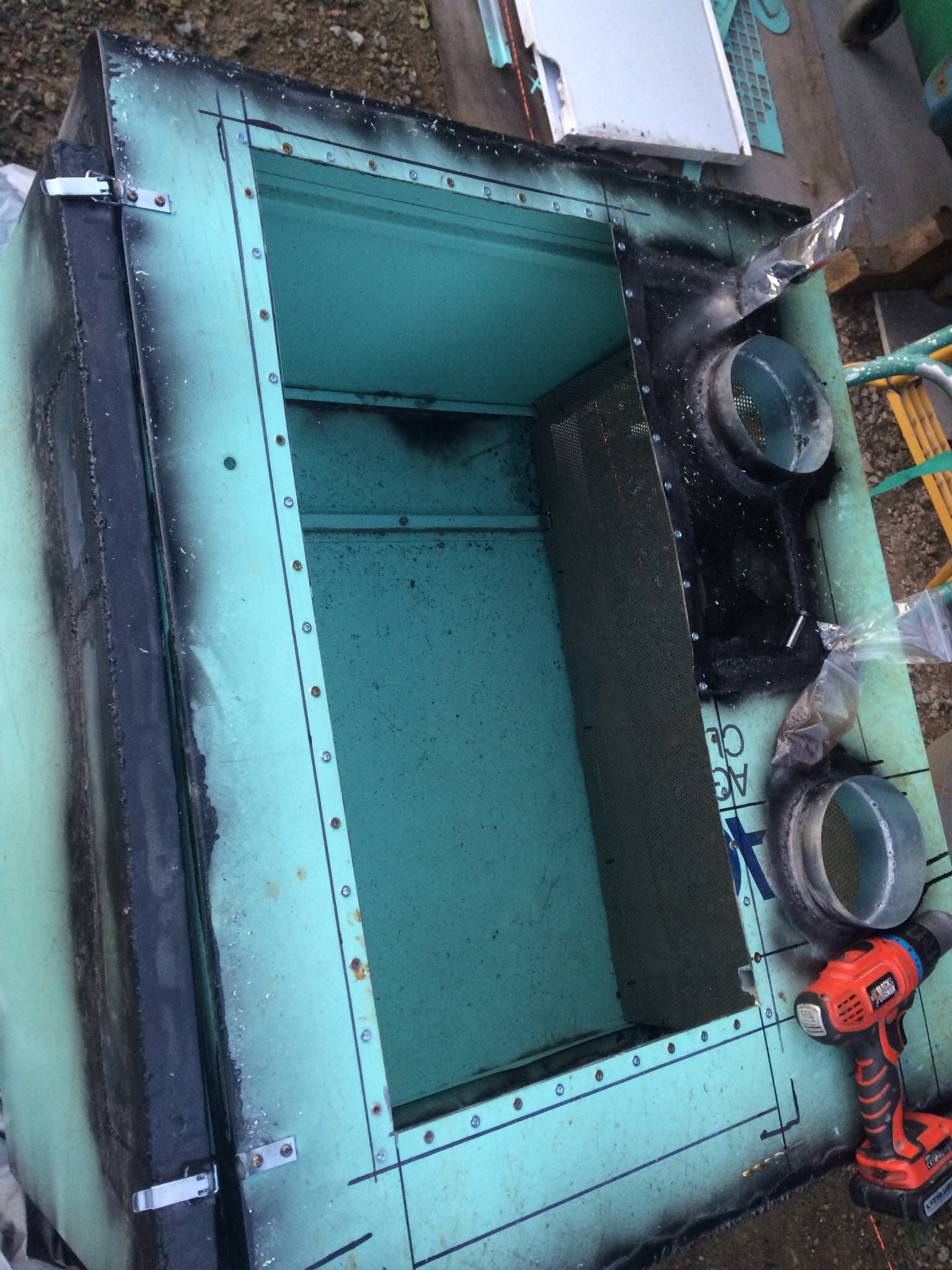

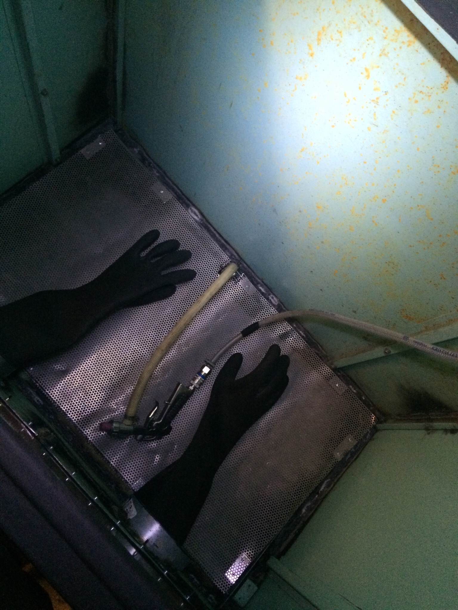

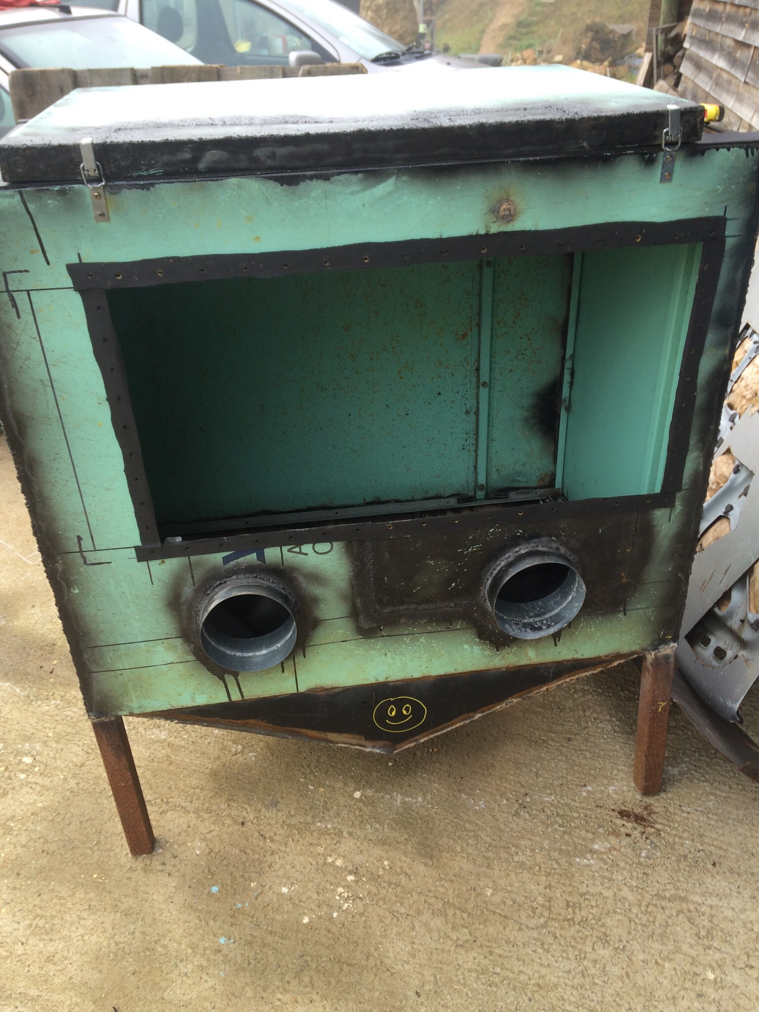

J'ai juste avancer sur ma microbilleuse reste l'aspiration et l'éclairage à faire le plus gros est fait et achèter la microbille
Voilà quelque photos ..
Voilà voilà suite debut de l'année je pense ..

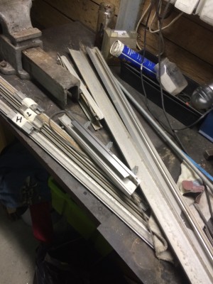

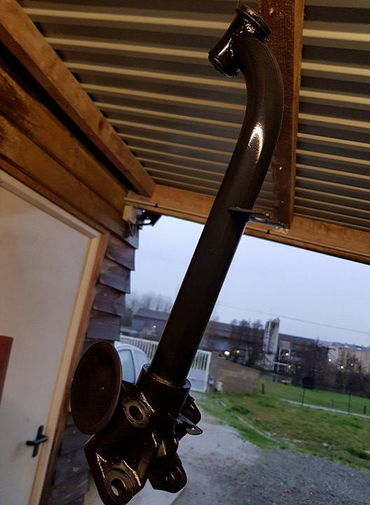

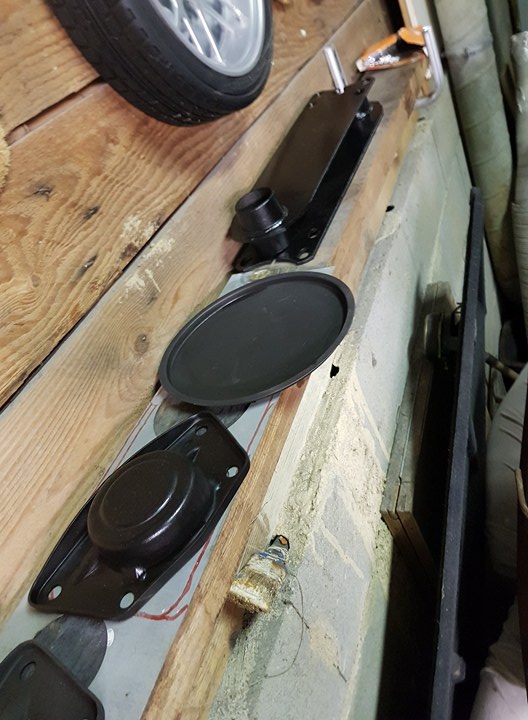

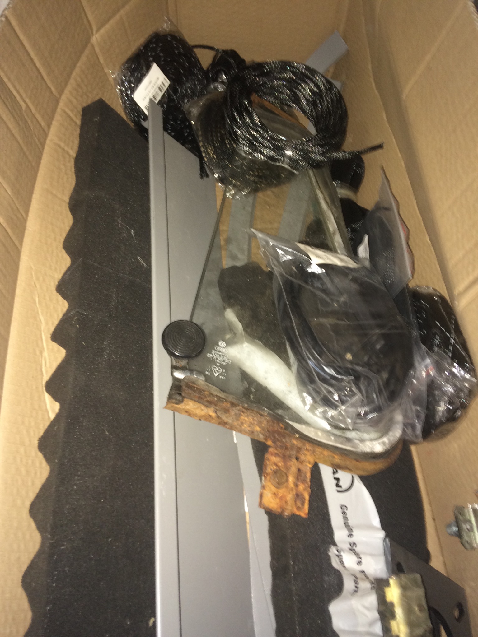

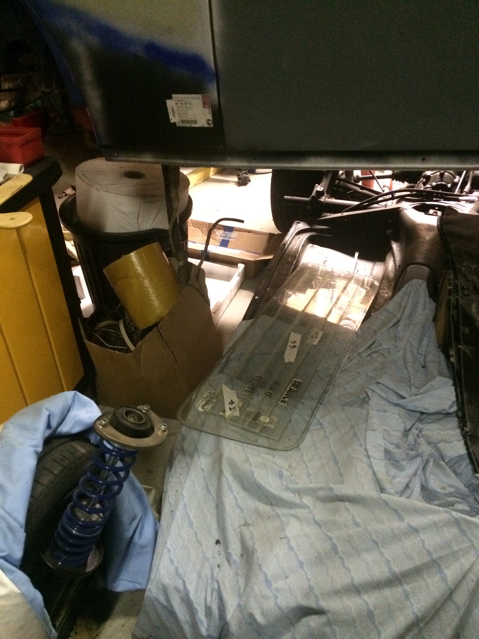

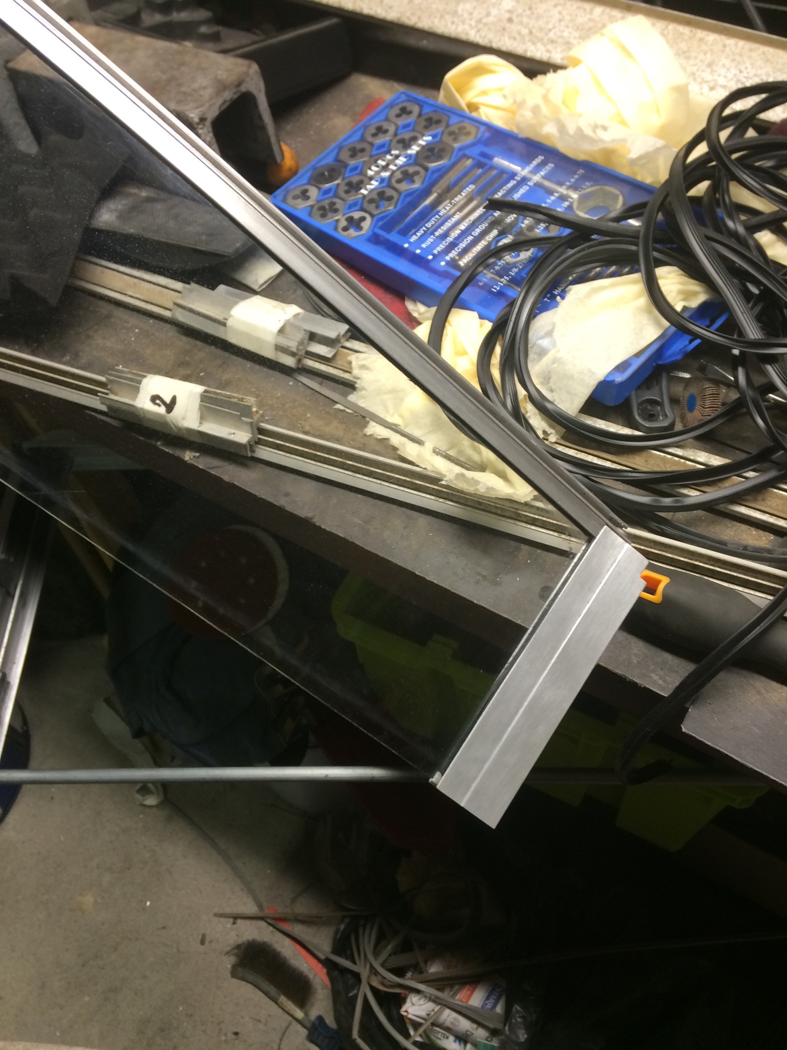

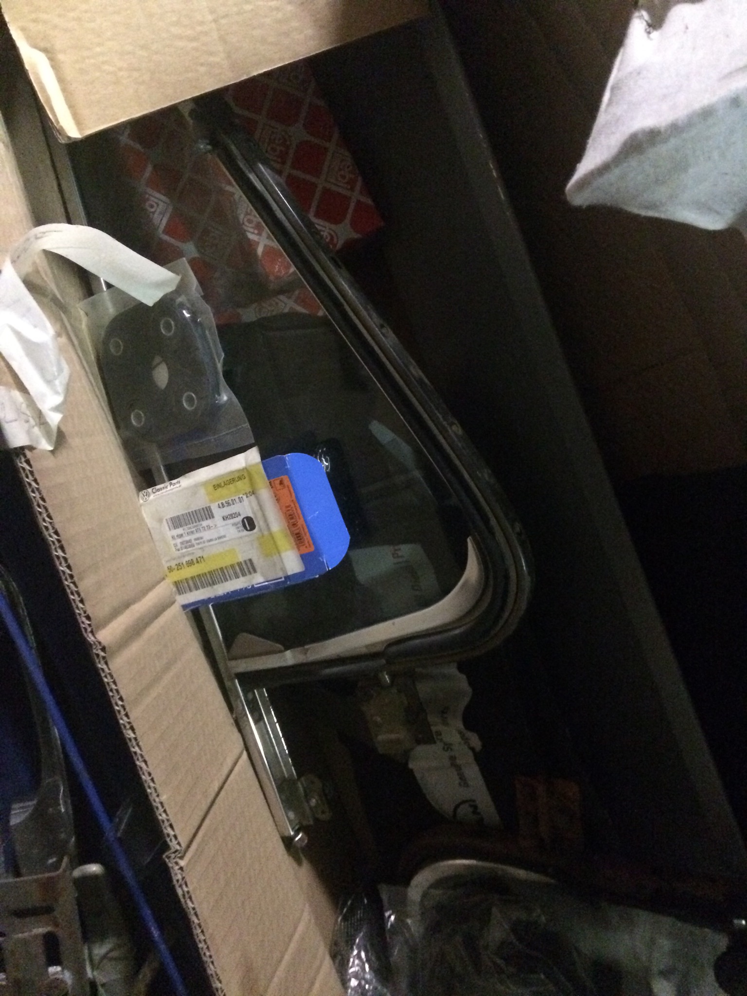

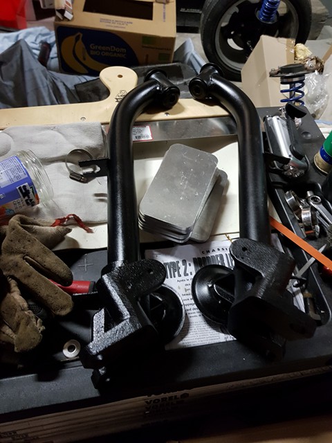

Les pieces continuent d'arrivée peu à peu

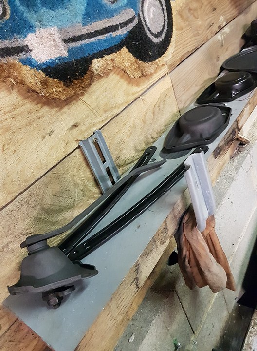

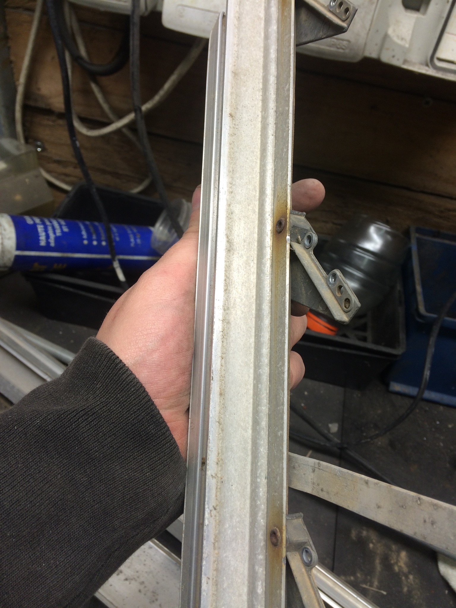

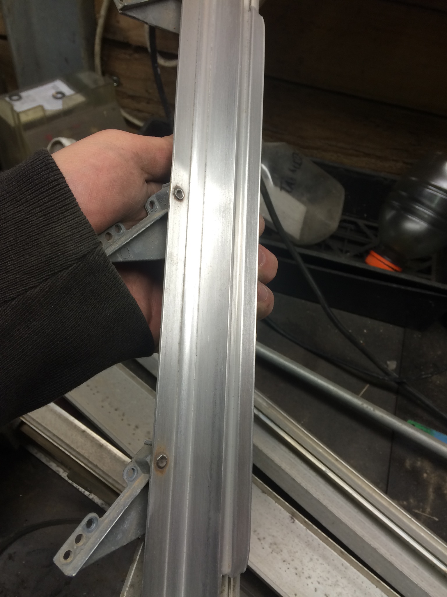

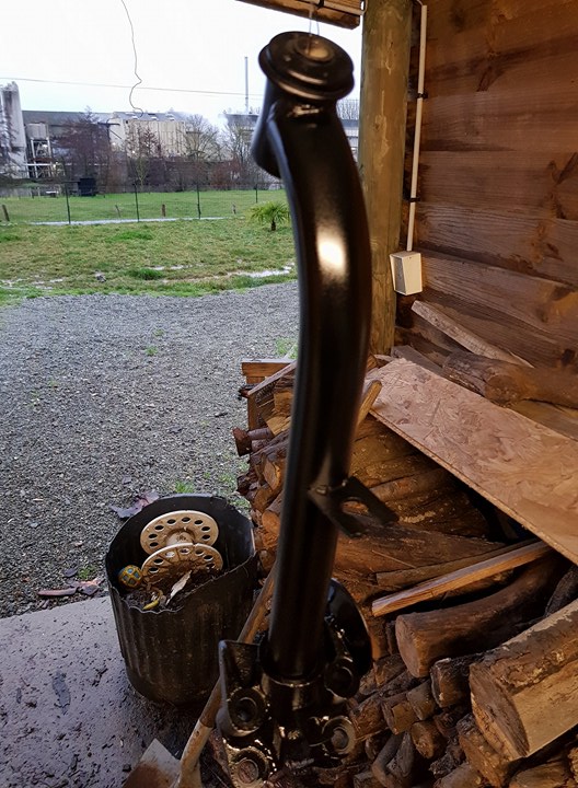

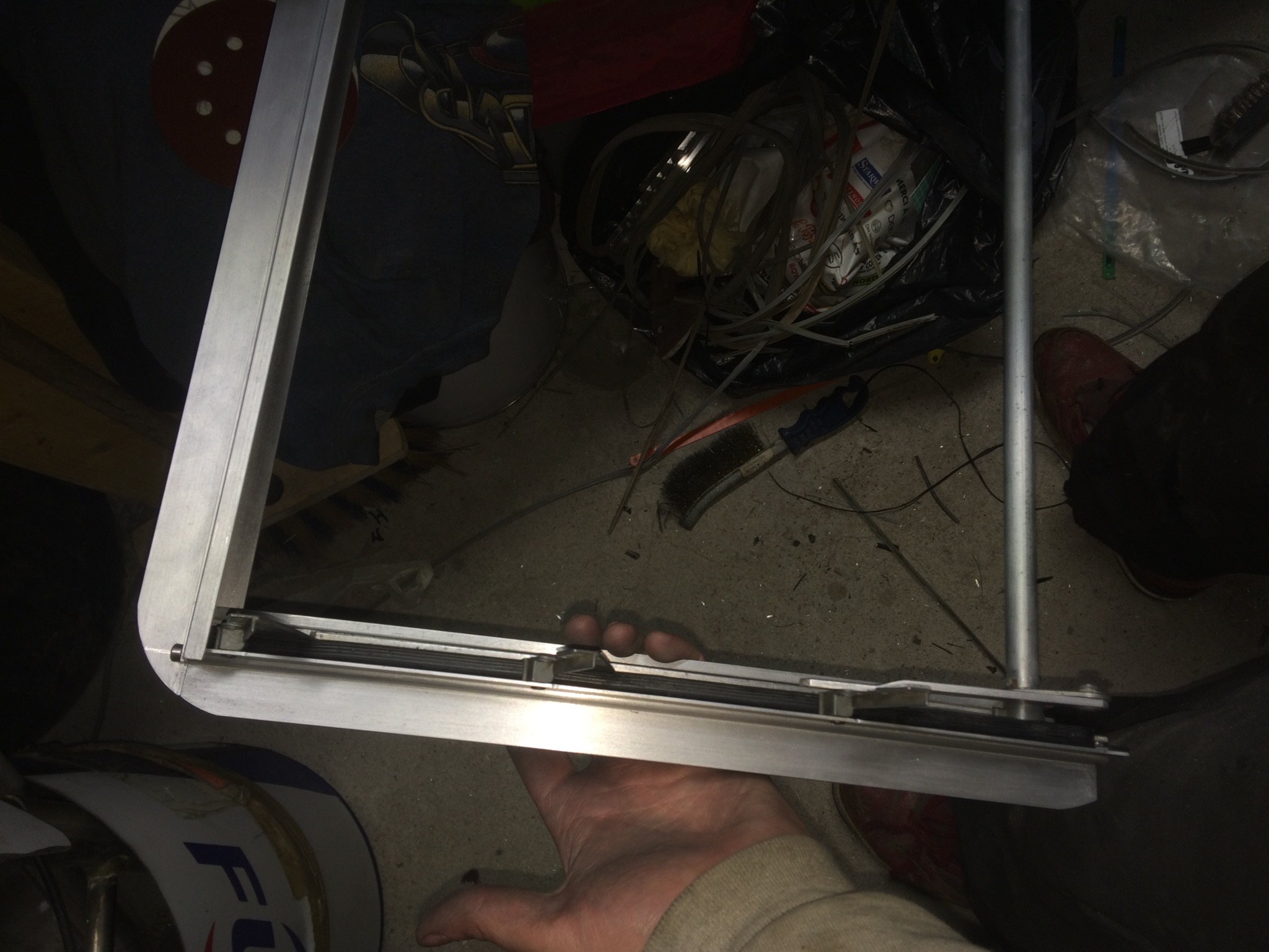

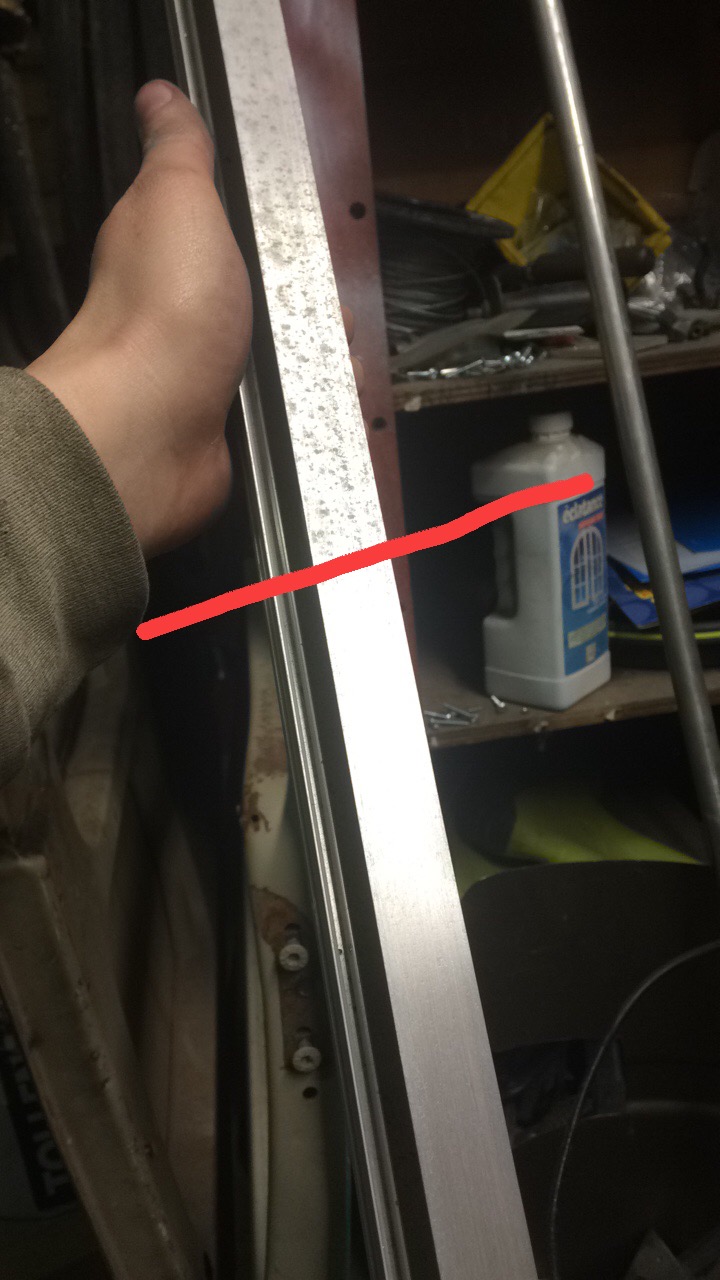

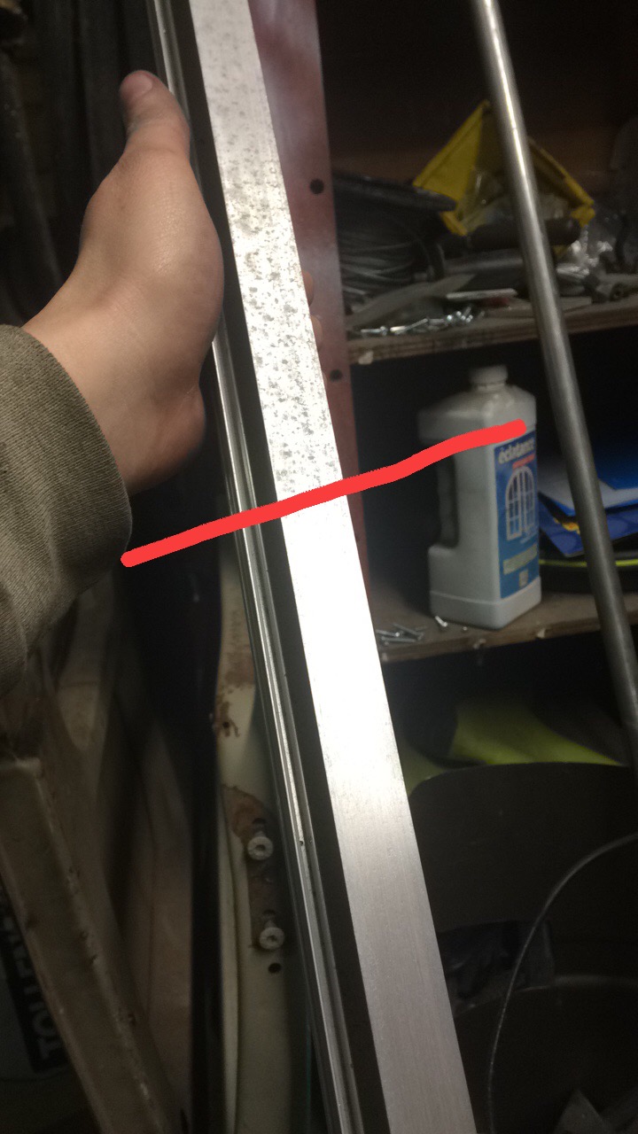

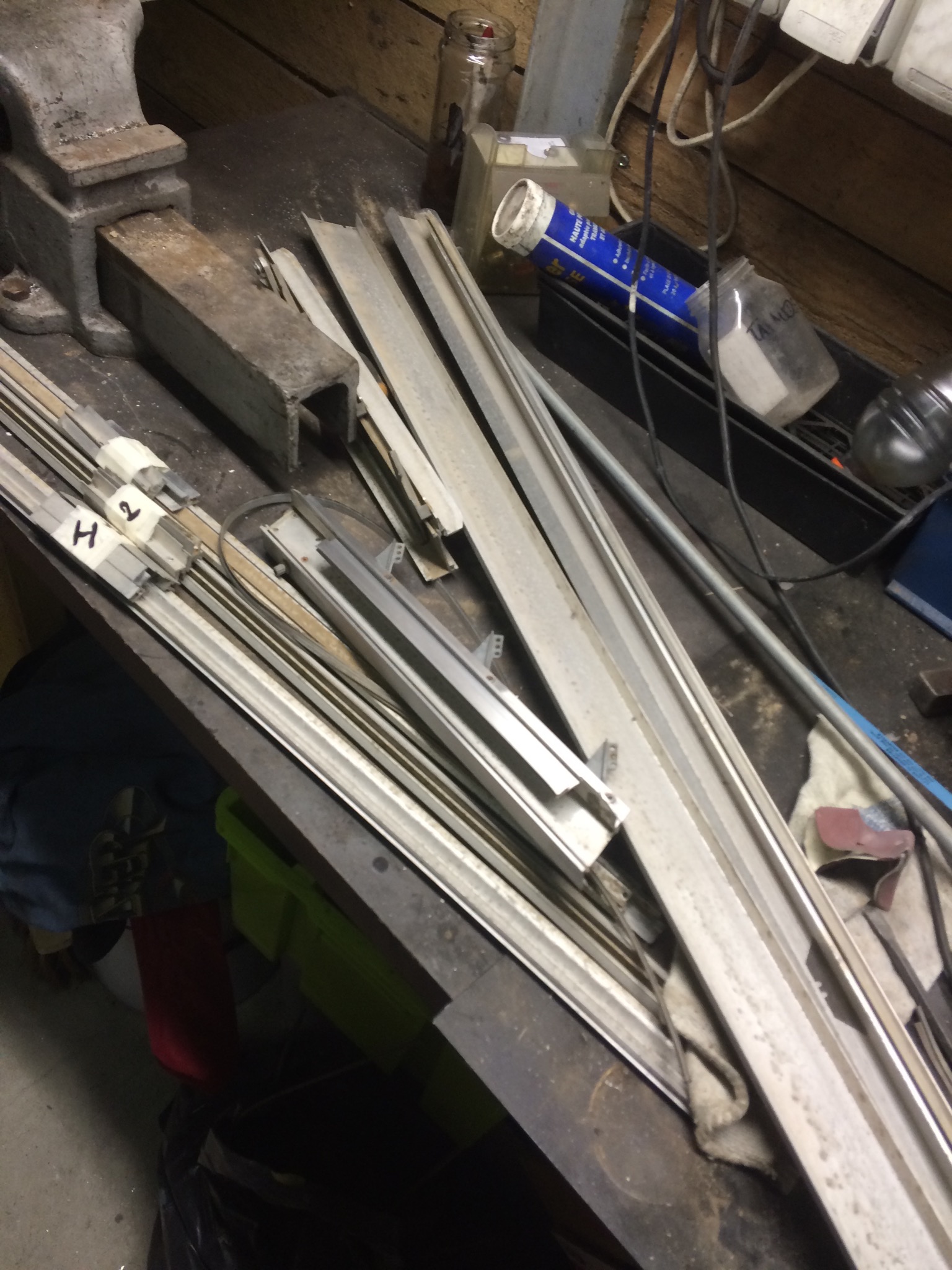

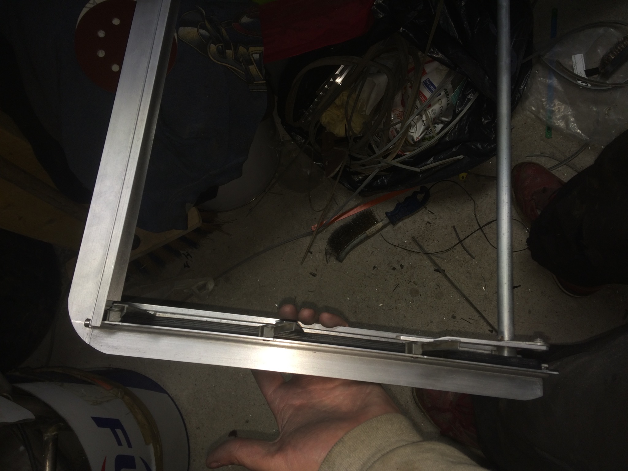

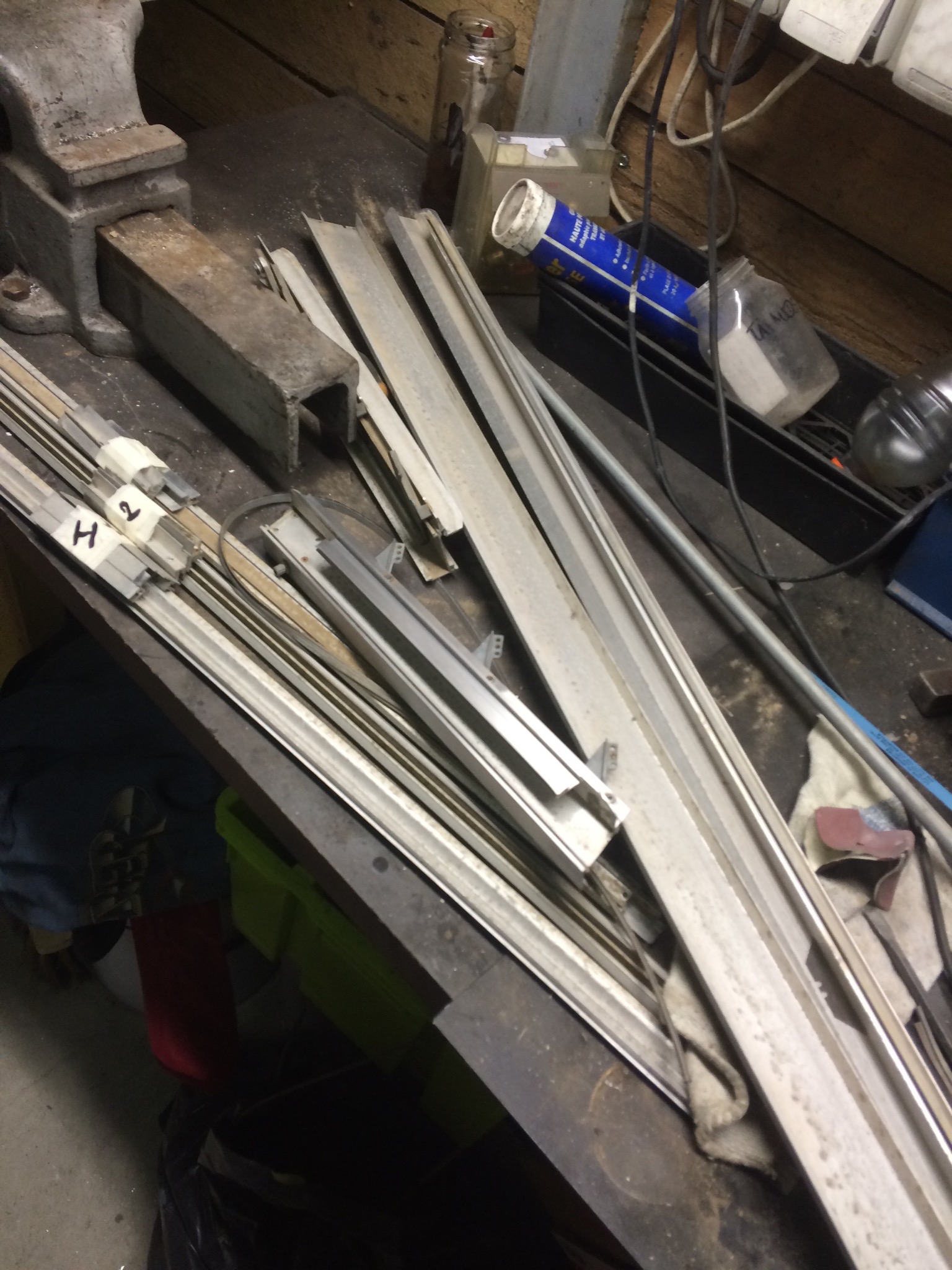

On demonte la jalousie westfalia et on la refait toujours en cours
Petit avant / après
Quelques pièces .. Des déflecteur a refaire aussi et l'avancement de la jalousie

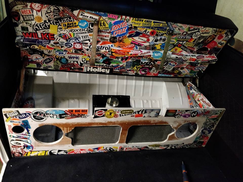

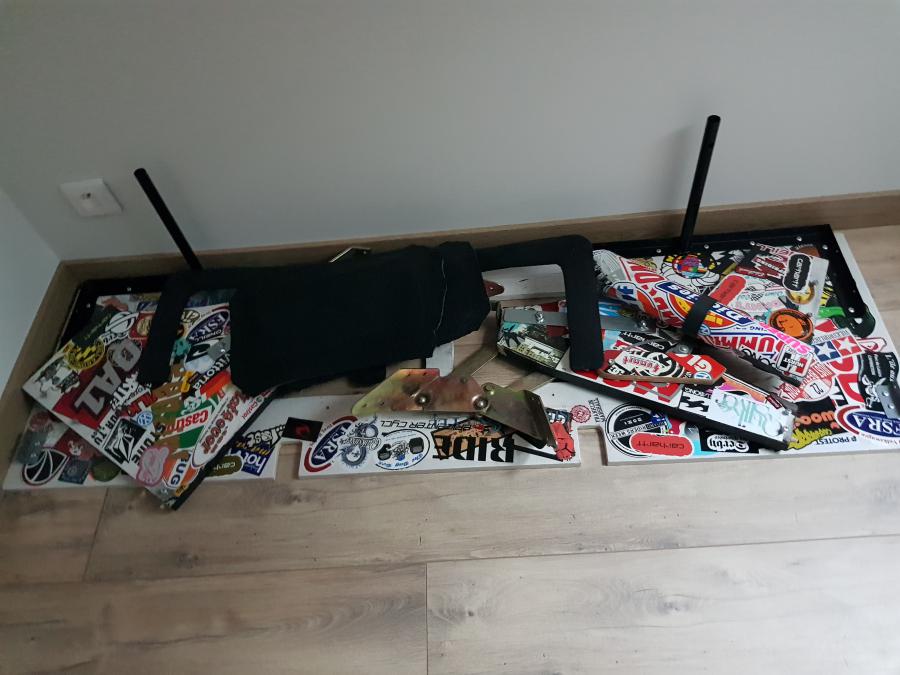

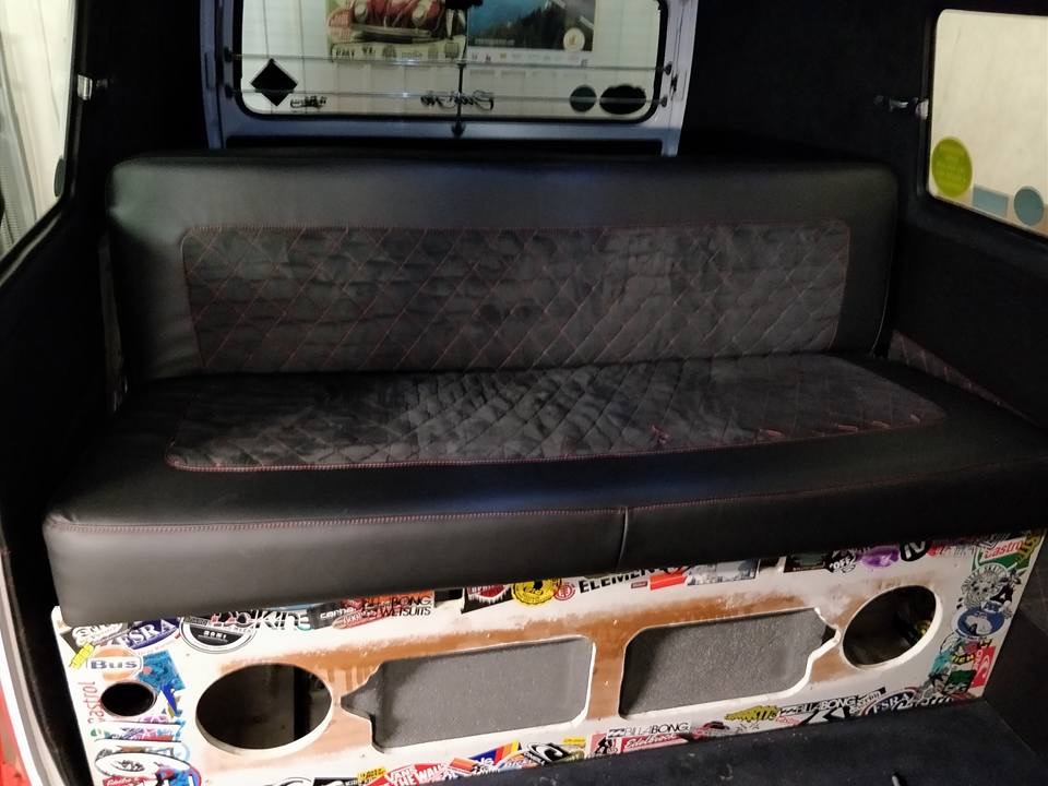

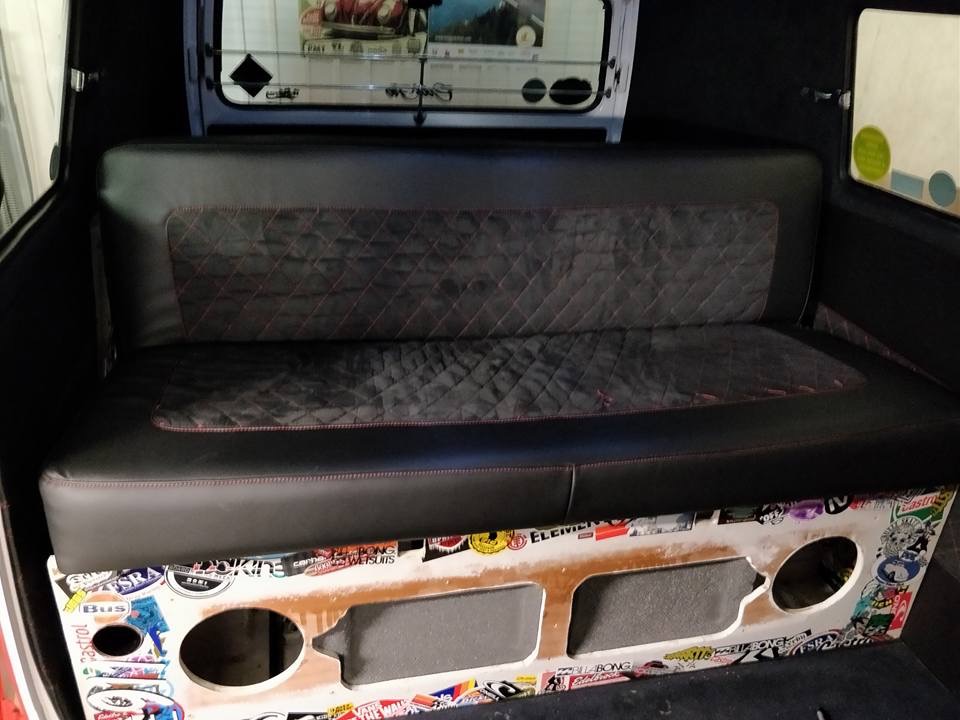

Et mon dernier achat la banquette clic clac d'Olive
Petit avant / après

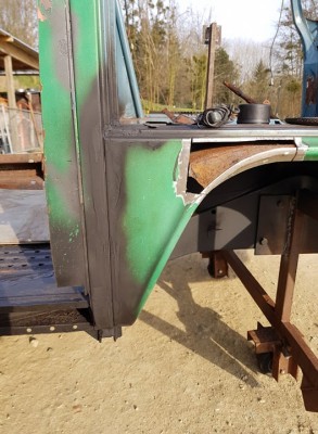

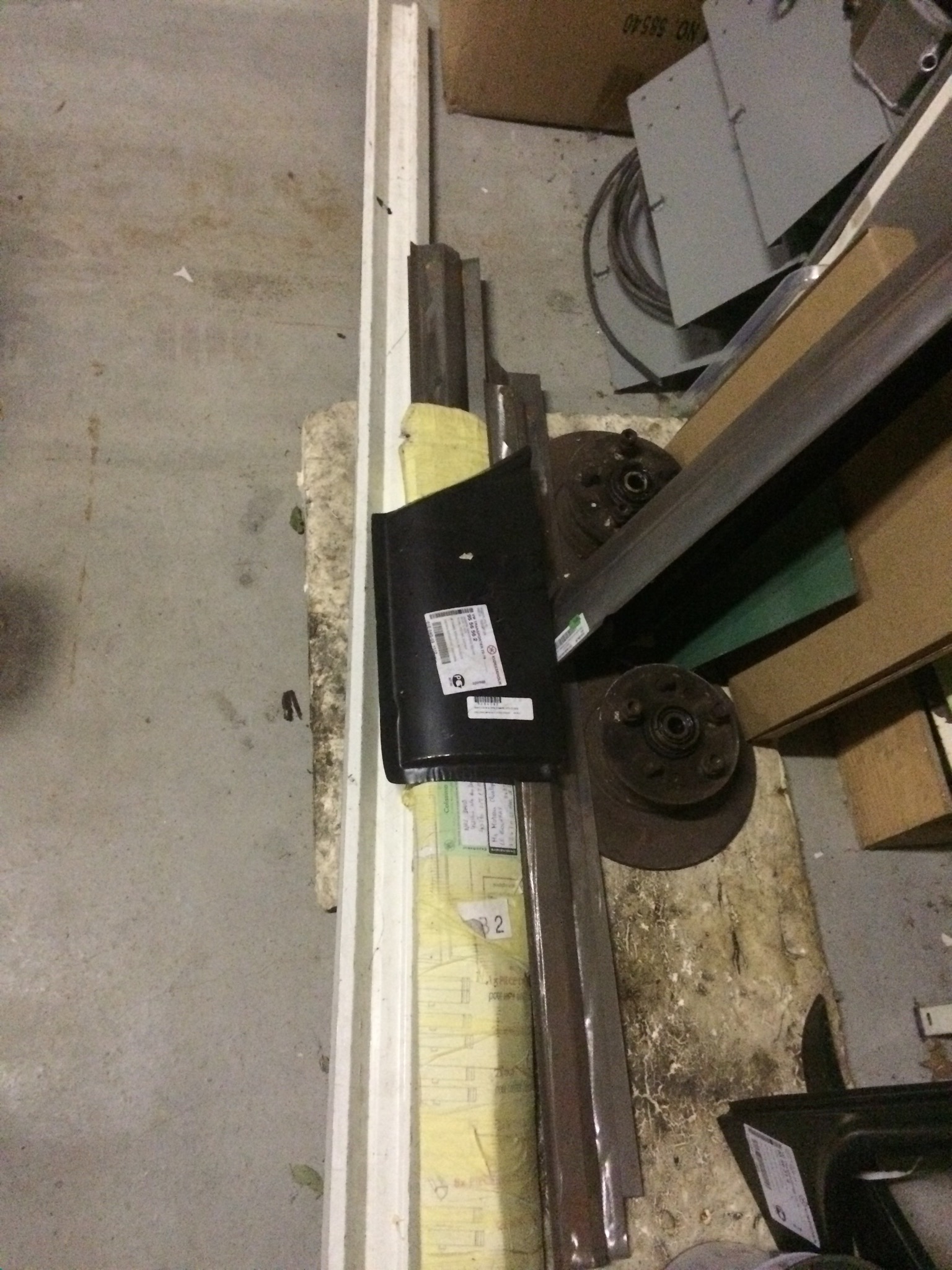

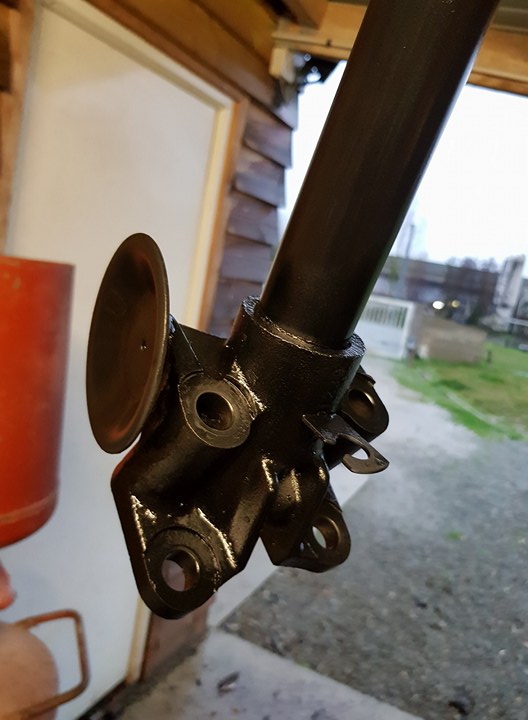

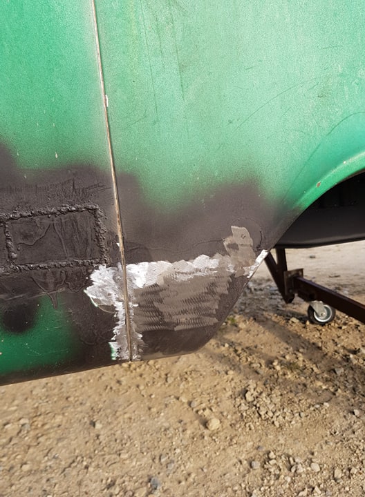

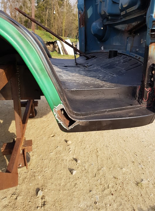

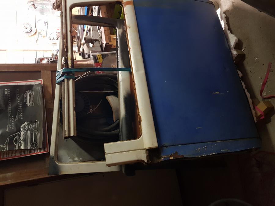

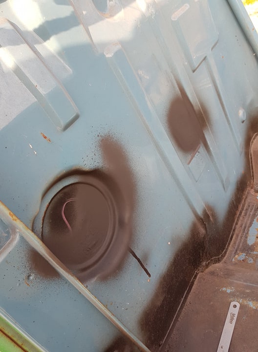

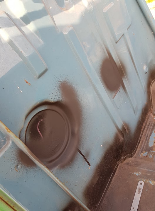

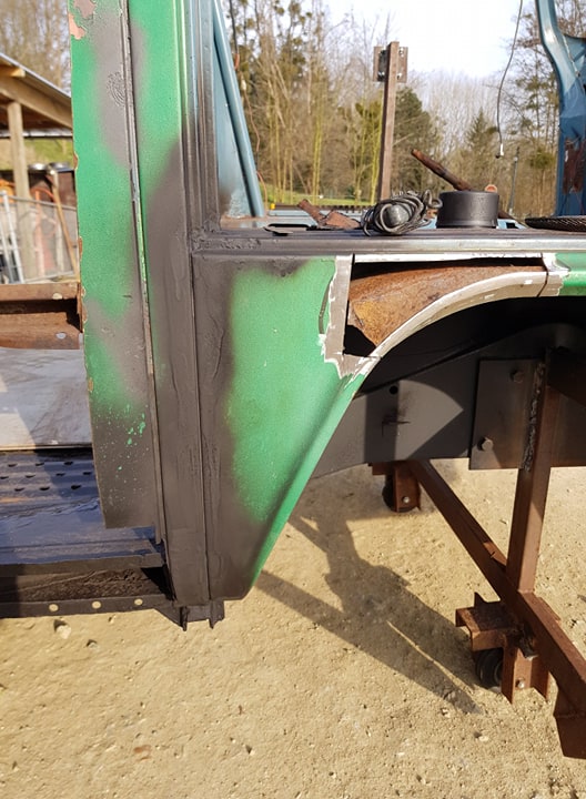

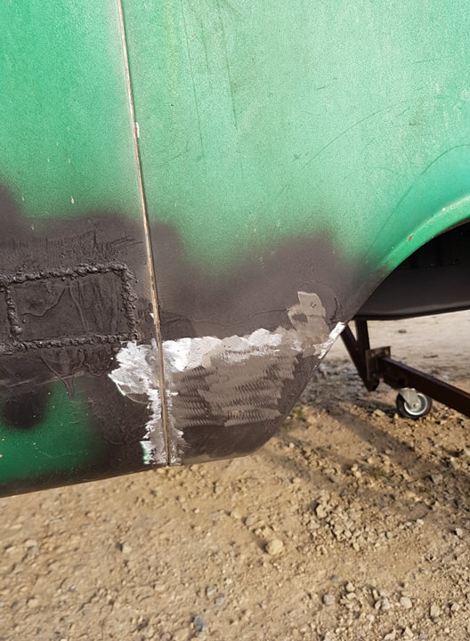

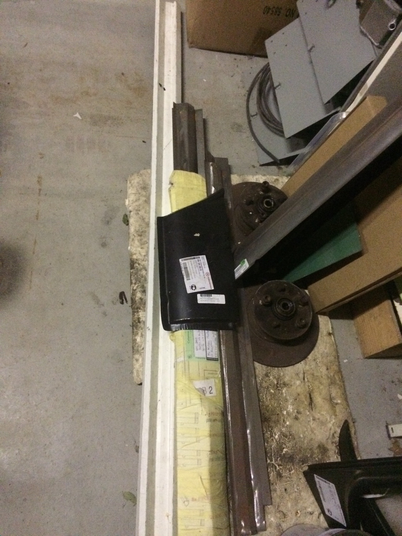

Un peu d'avancement on a été se procurer un panneau droit avec un peu de taff mais bon le prix en vallait le coup

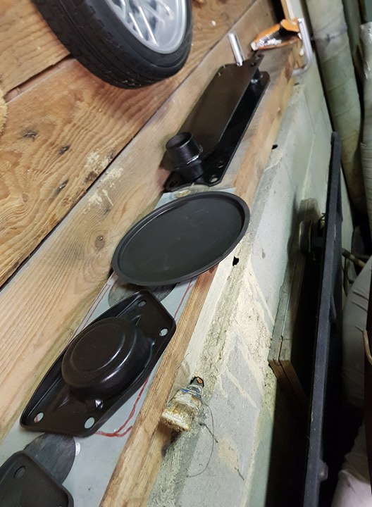

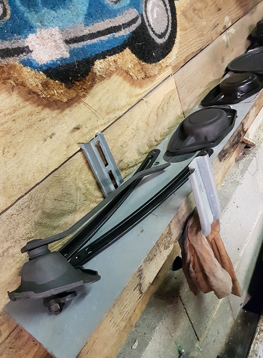

on a sablé quelques pieces mis un coup de peinture en attendant de pouvoir mettre un coup de petard
on poursuit la réfection de la jalousie westy aussi
on a receptionné la banquette merci oliv au top

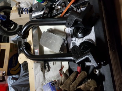

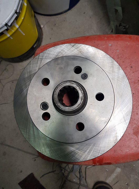

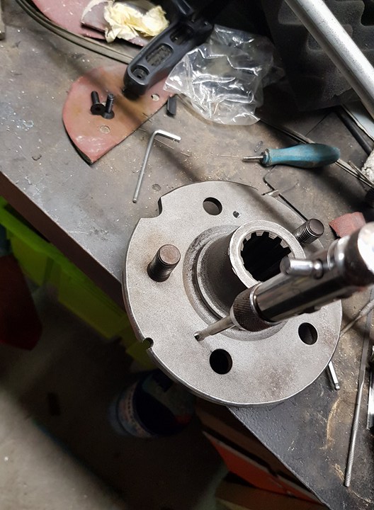

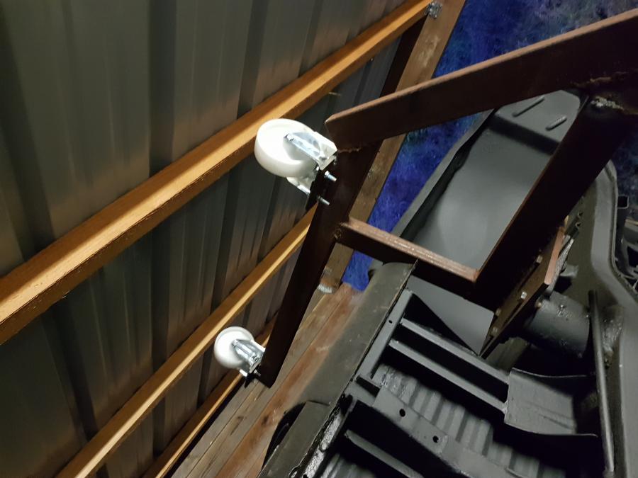

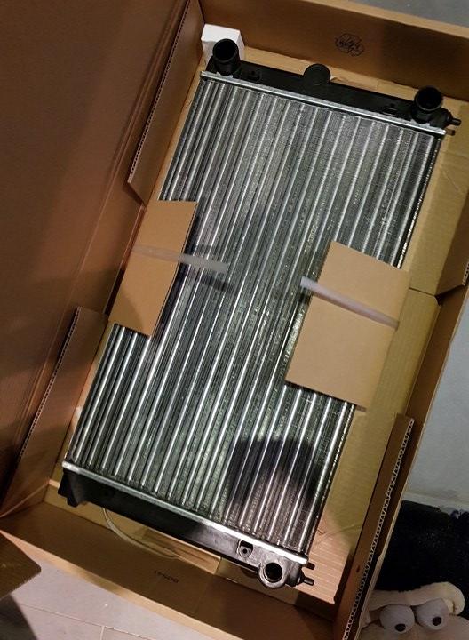

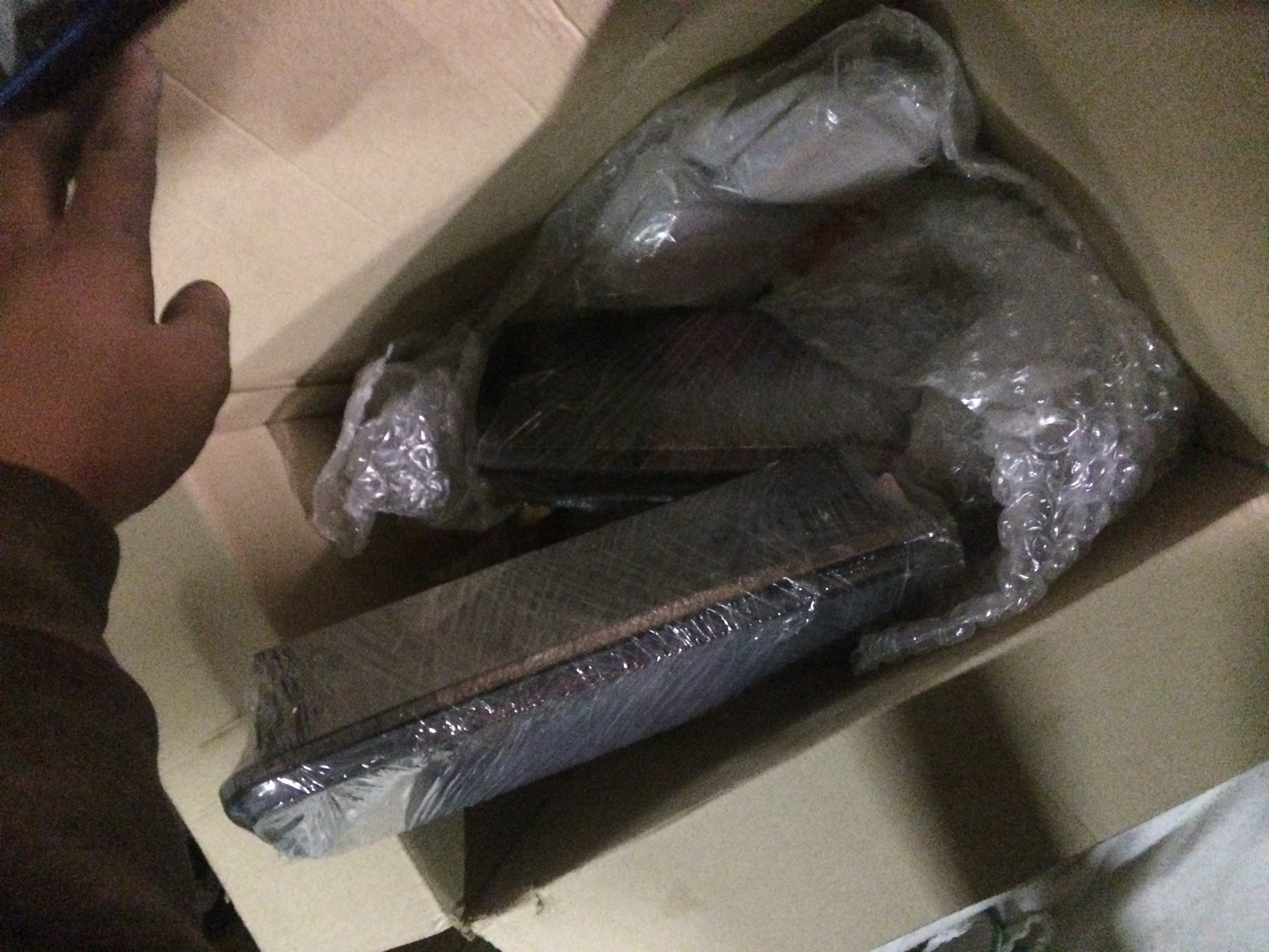

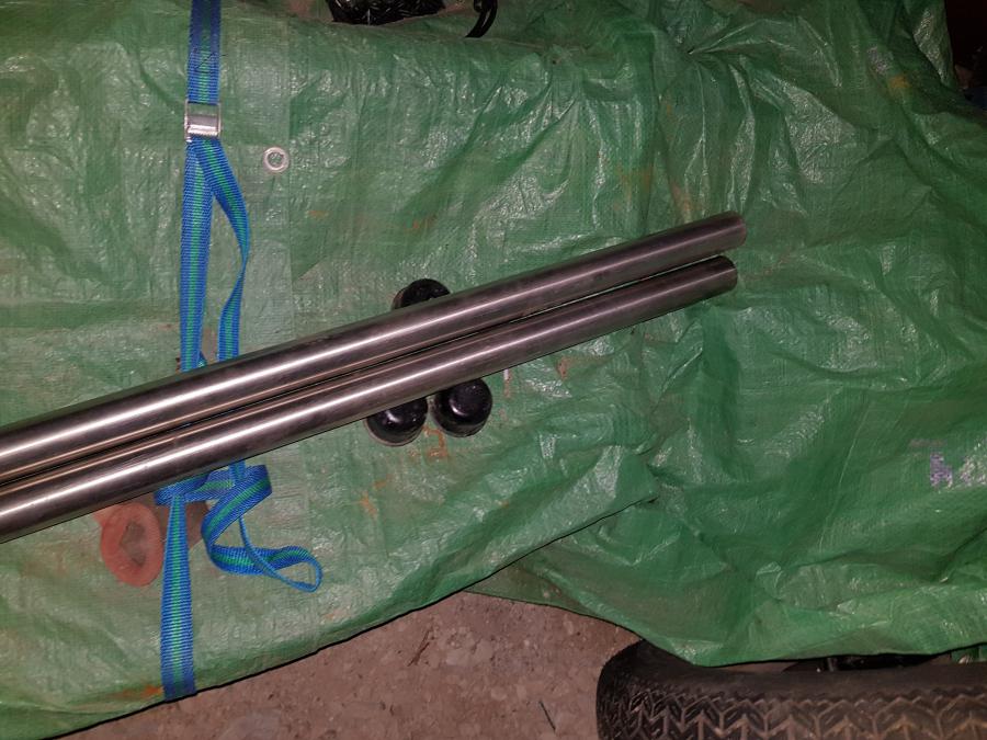

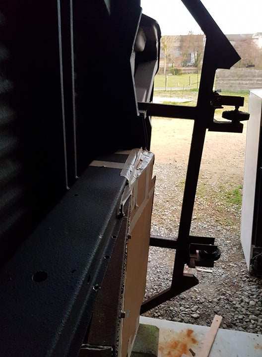

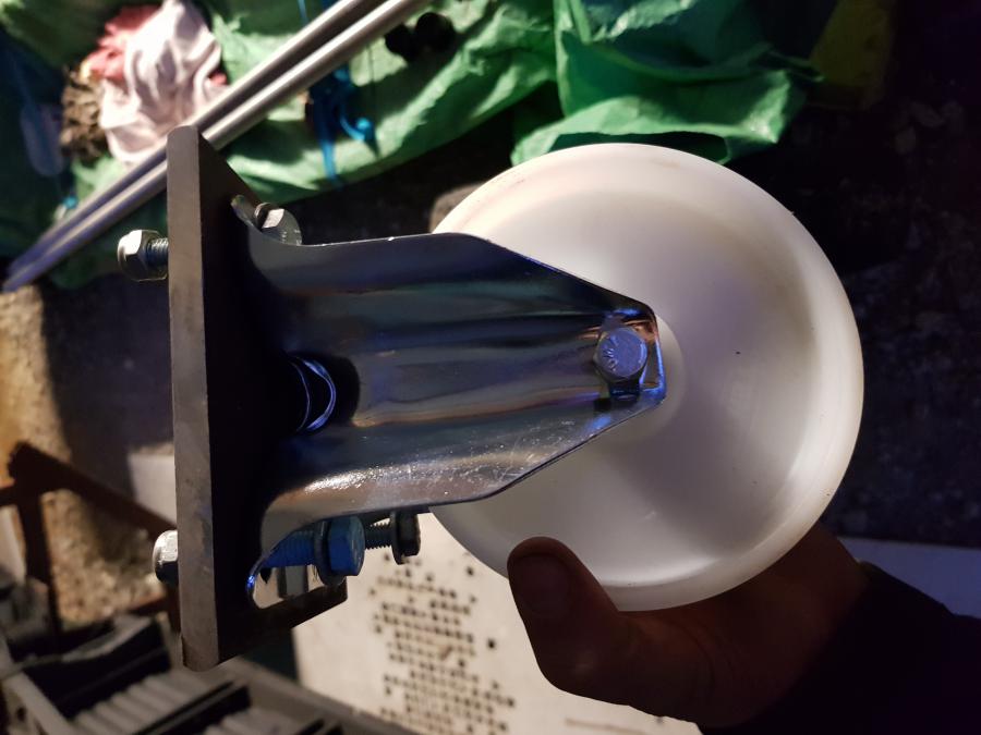

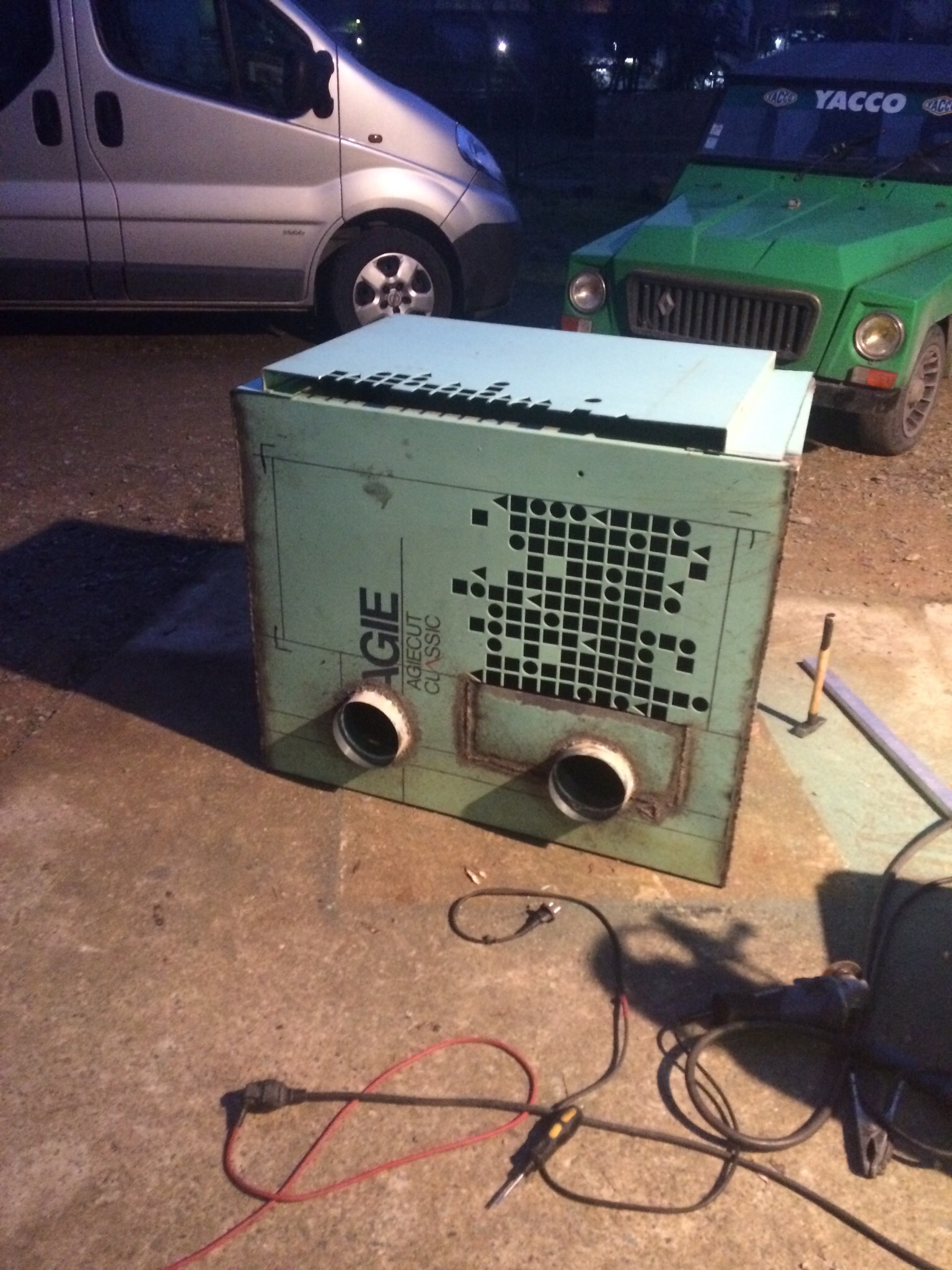

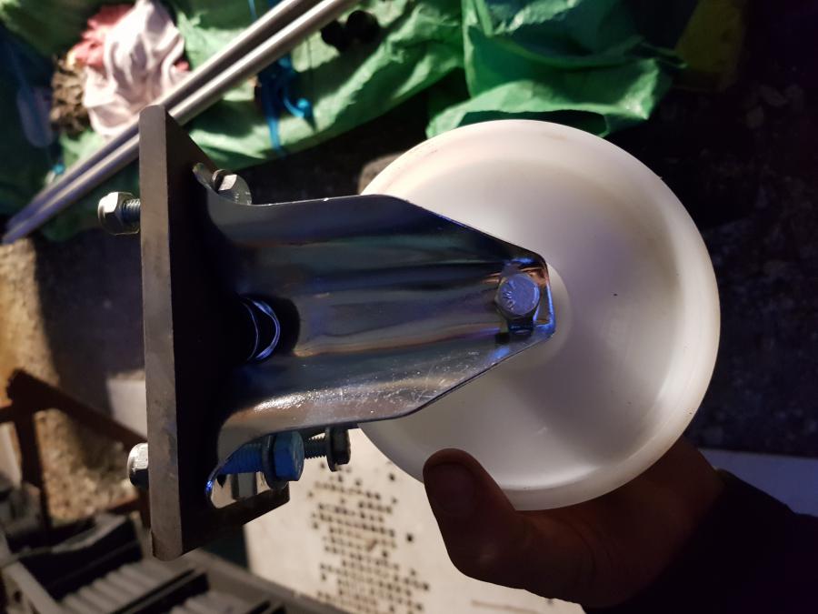

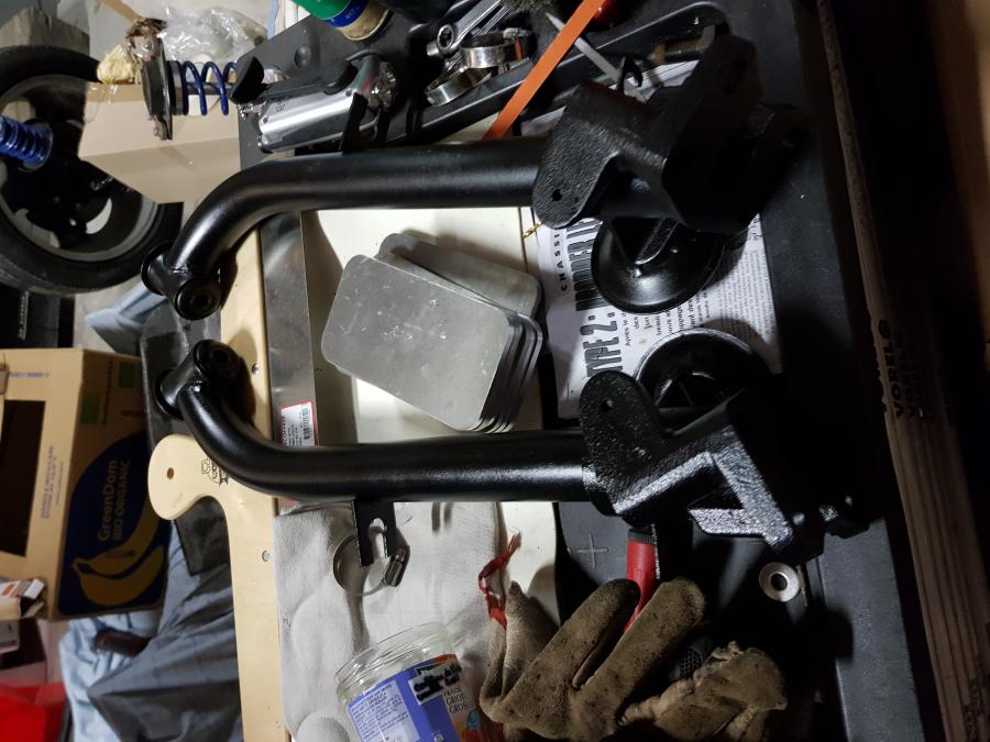

commandé le radiateur acheté une barre d'inox et modifier la rotissoire vu que les roulettes on cassés on passe en charge lourde vu qu'elle serait réutilisé par des copains et leurs projets les soudures sont pas tip top mais c'est du solide et c'est ce qu'il faut pour l'utilité que sa a

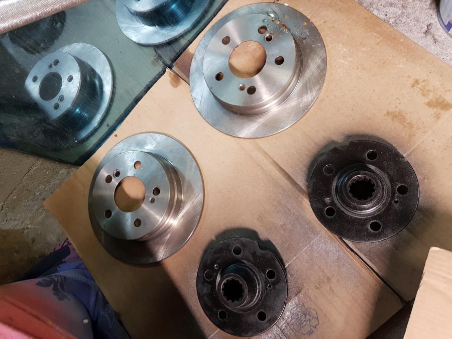

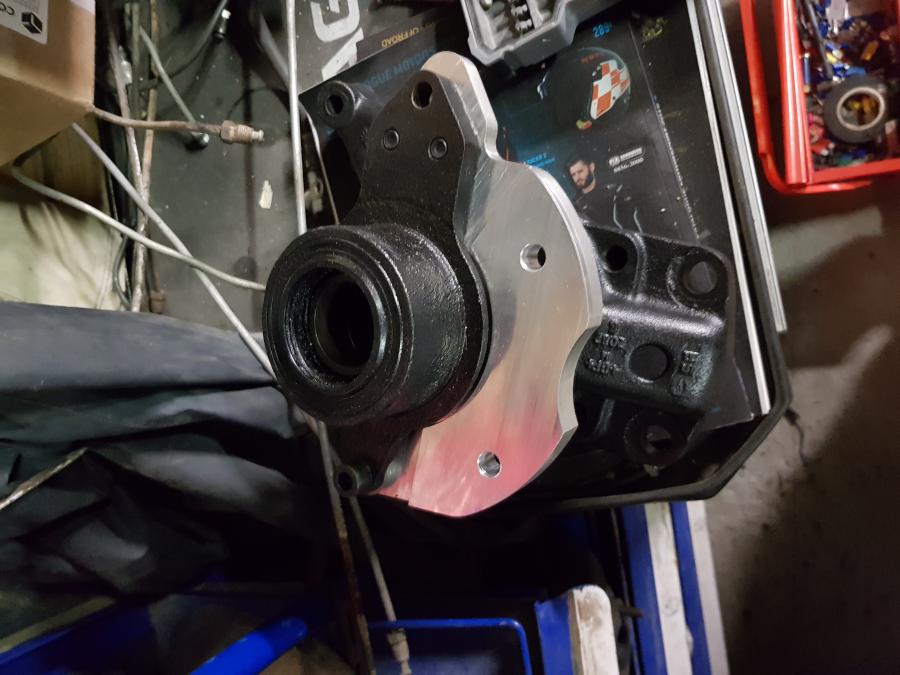

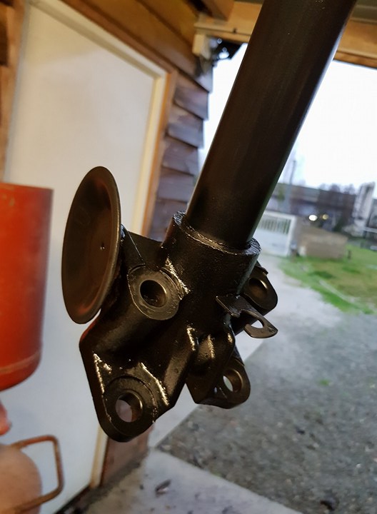

modifier les moyeux arrieres en vu du passsage en disque de merco et etriers de gti pour le moment on verra si sa suffit

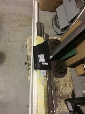

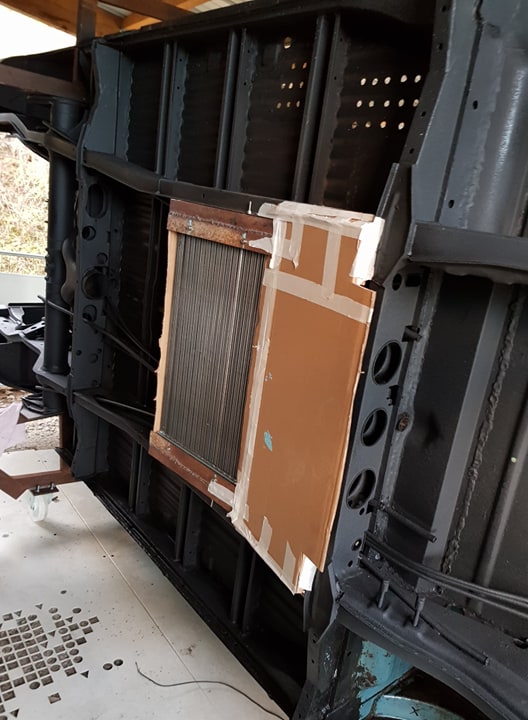

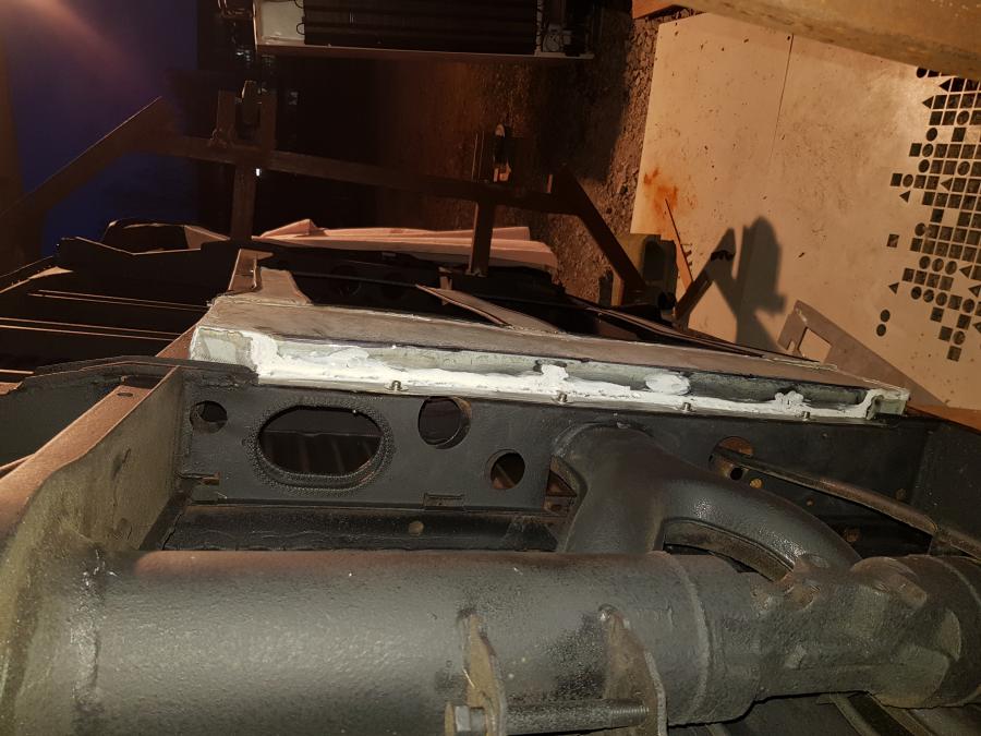

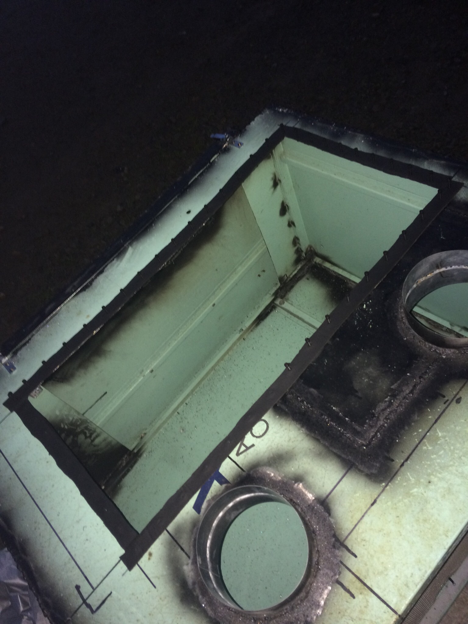

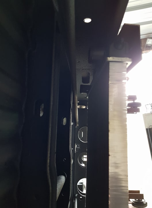

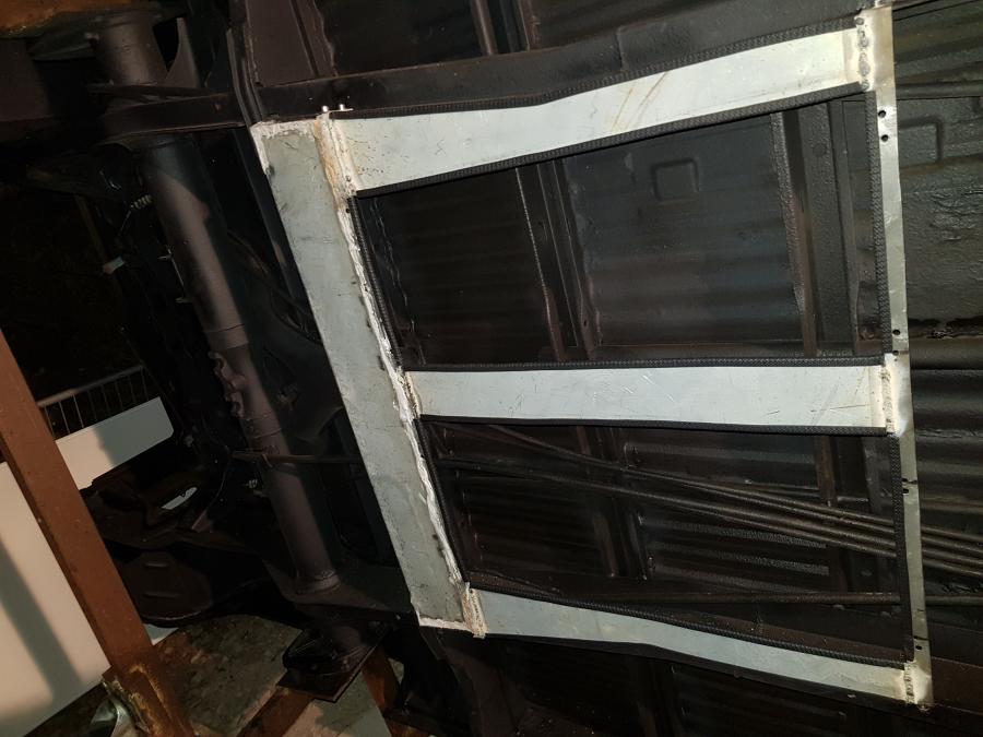

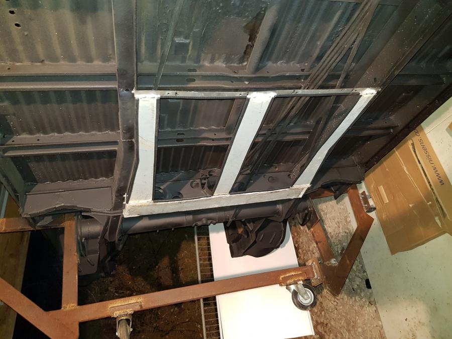

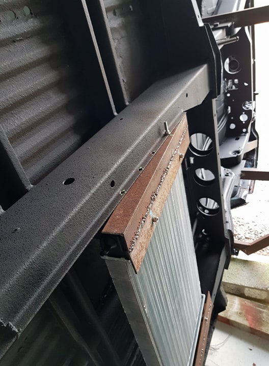

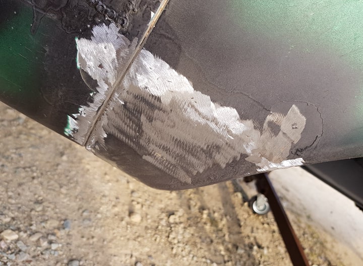

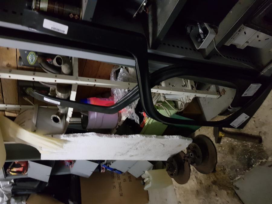

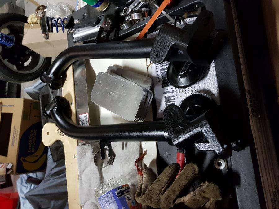

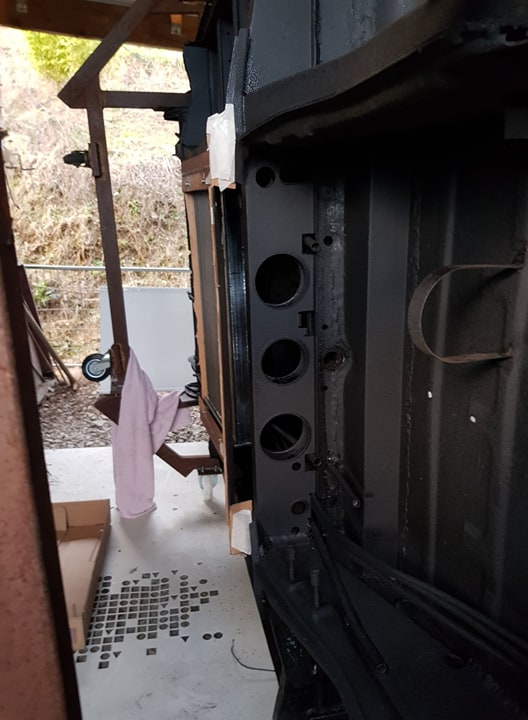

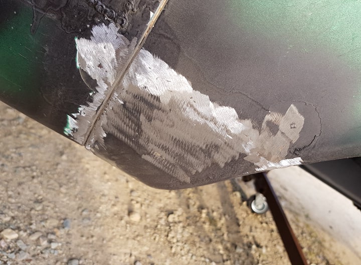

Un peu d avancement sur le meulage
Puis on coupe ou sais encore malade pour pouvoir traiter et ressouder

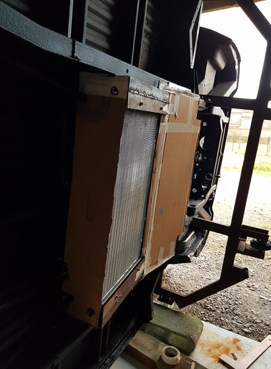

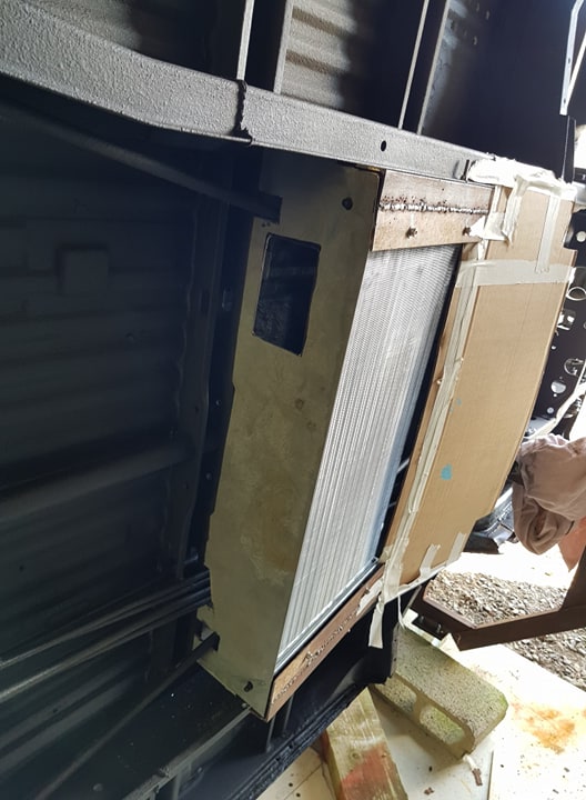

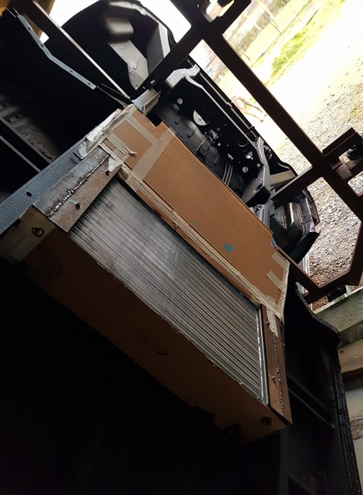

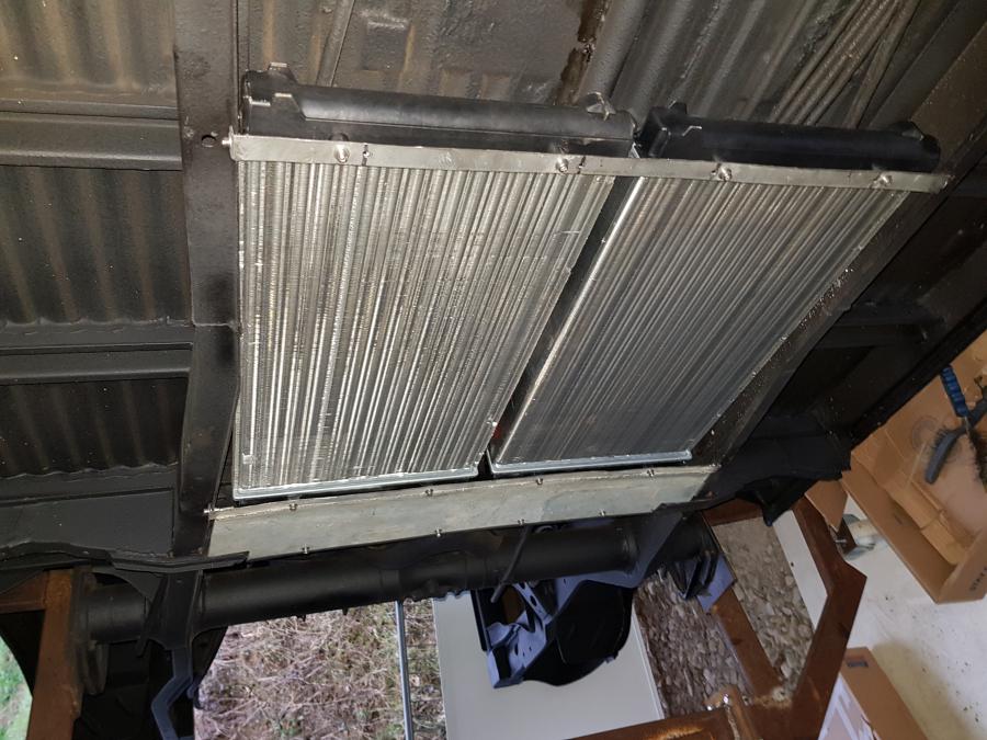

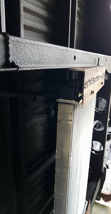

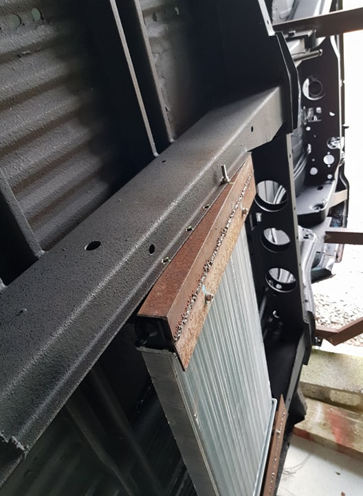

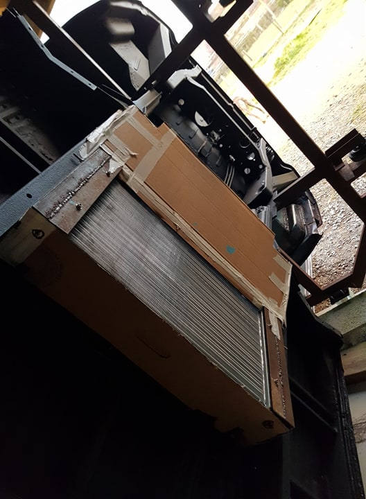

Puis gabarit pour la mise en position radiateur on avance on s occupe vu que la pluie repointe son nez pour 15j chez moi

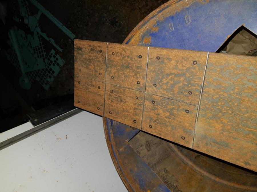

Reste a faire les gabarit en tole commander les spals les premieres durites sillicones qui vont jusqu'au radiateur sont en cours...

- Messages : 6181
Re: HIgh roof 76
Ta solution pour l'écope du radia est pas mal, mais le radia est bien exposé aux projections...
Ne serait-il pas mieux de le remonter, et de faire rentrer l'air par le dessous, et ressortir sur le dessus? Il serait protégé par l'écope, et plus d'air rentrerai.
Cette solution a fait ses preuves... les ventilos ne s'allument jamais en hiver, et en été je ne chauffe plus depuis...
- vwcab1302german
- Messages : 1064
- Localisation : Le Mans
Re: HIgh roof 76
Bah apres il va etre proteger contre les projections par une tole perforé et devant au niveau de l'écope il ya un tole perforé qui va venir aussi pour eviter les projections et mes ventilateurs viennennt sous le radiateur en souflant pour extraire l'air chaud
- Messages : 6181
Re: HIgh roof 76
tout ceci va être très bas...
- vwcab1302german
- Messages : 1064
Re: HIgh roof 76
en mesurant je depasse de 3 cm des poutres je trouvais sa correct sachant que le train sur un t2b descend assez bas .. tu as combien sur le tiens ?
- Messages : 6181
Re: HIgh roof 76
Le radia ne dépasse pas. Seule l'écope est plus basse de 5cm environ... sur tes photos on dirait ça plus haut!
En tout cas, c'est top de bosser sous un bay couché
- vwcab1302german
- Messages : 1064
Re: HIgh roof 76
oui c'est les photos donnent cet impression

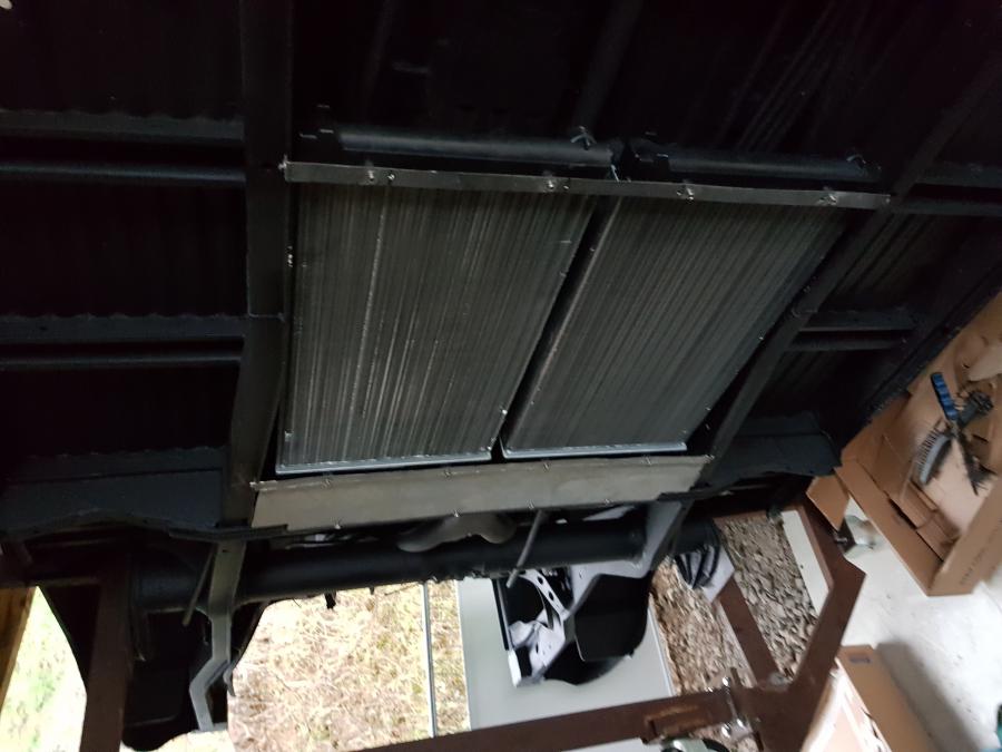

- vwcab1302german
- Messages : 1064
Re: HIgh roof 76

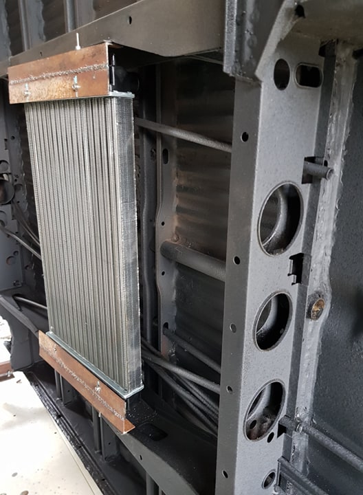

Bon samedi matin recu les reducteurs silicones de sortie de radiateur verdict sa passe pas on bute dans les cables de freins a main
donc on change de methode et du coup on monte les 2 radiateurs et chacun aura un spal au cul piloter avec une sonde independante du calculateur l'une declancheant avant l'autre on verra cela en temps voulu
donc on remodifie tout on fait bien attention que la tringlerie de boite passe avec les raccord de radiateur
Voila ou j'en suis a la fin du week reste a finir de fermer tout sa dans la semaine
et voir pour commander de la durité annelée inox vous la commandez ou la votre ??
Car j'en ai trouvé aussi utilisé dans le solaire et les ulm mais je sais pas si c'est la meme chose
https://boutique-solaire-diffusion.eu/f ... ngueur-1_m
http://www.gyros-evasion.com/boutiqueae ... _14_00_ttc
J'ai l'impression c'est la meme chose votre avis a ceux en on deja eu entre les mains ..
