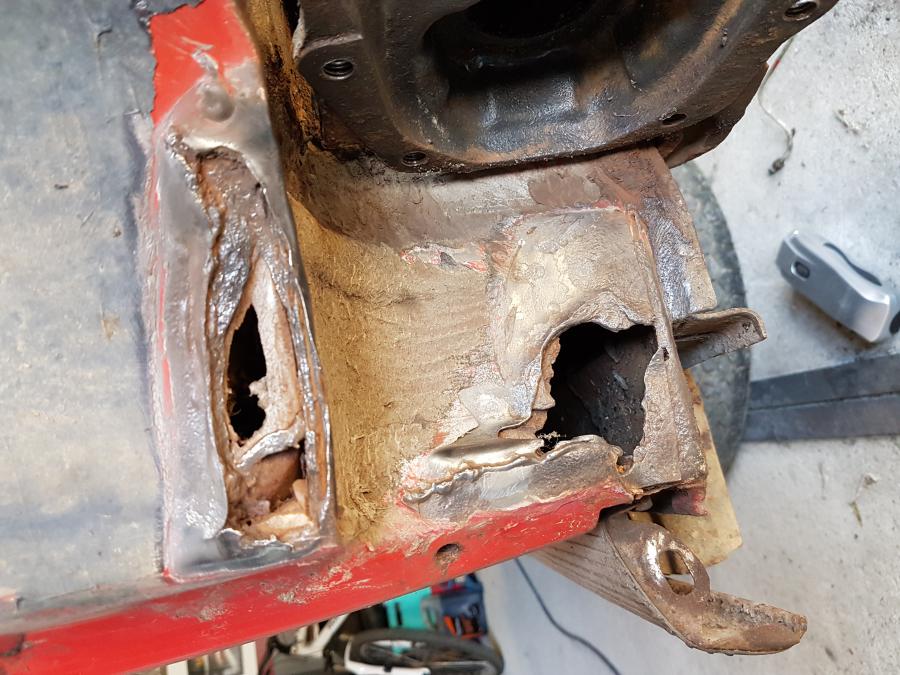

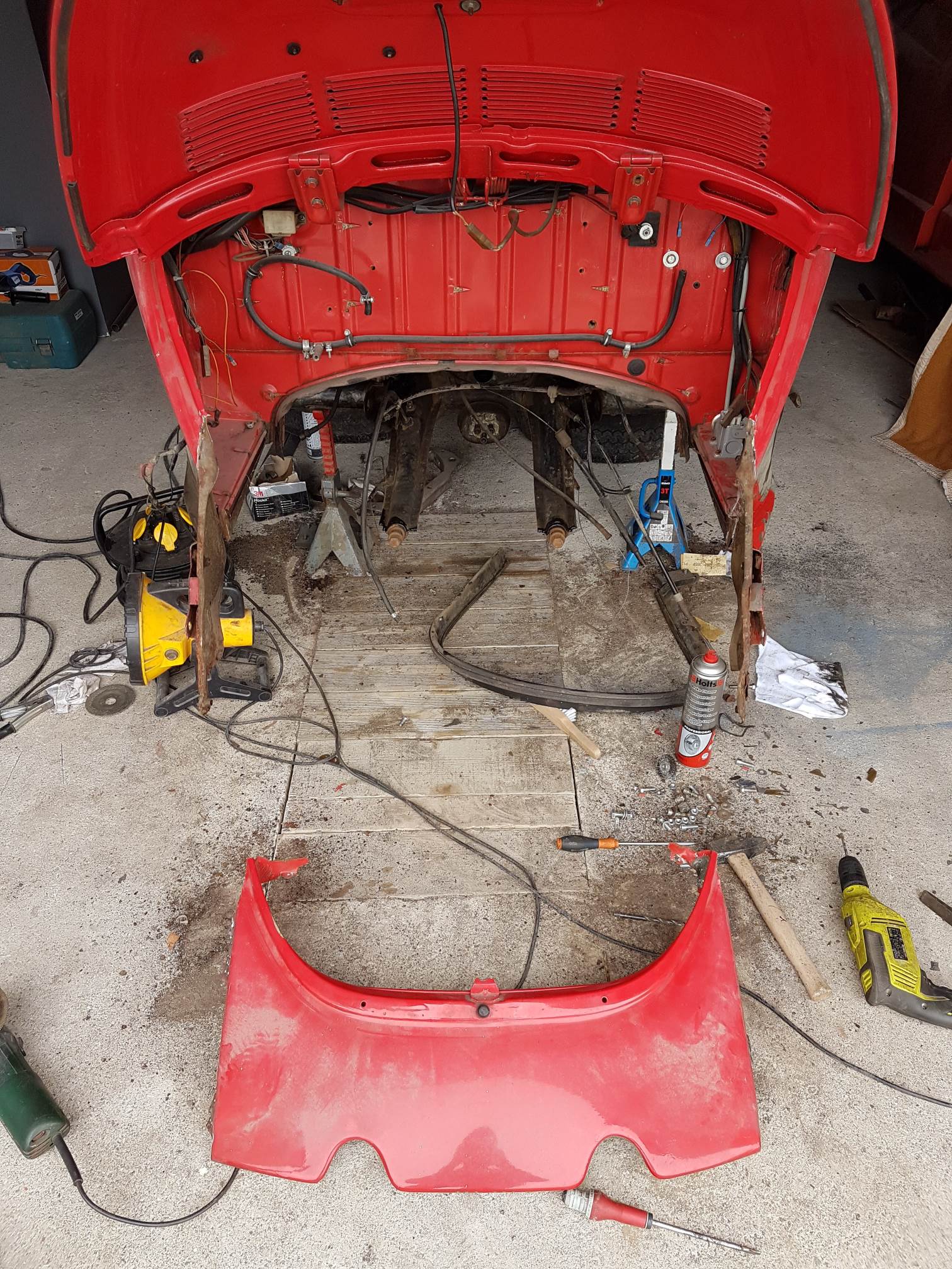

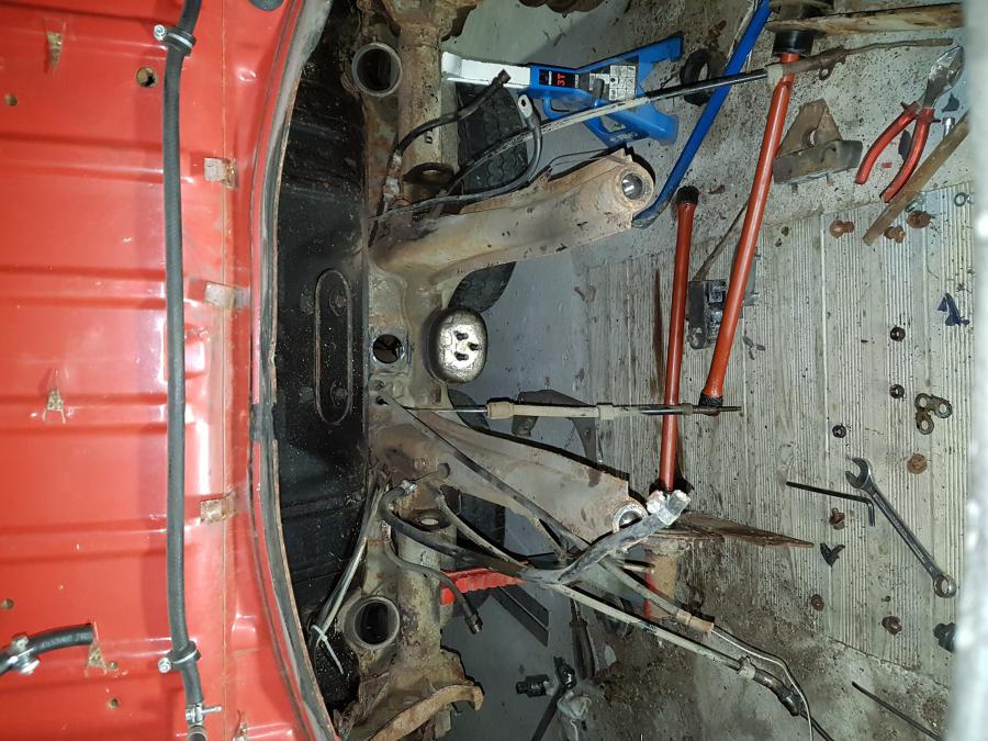

Aujoudhui demontage et debut des rustines
A suivre

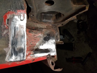

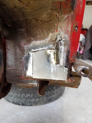

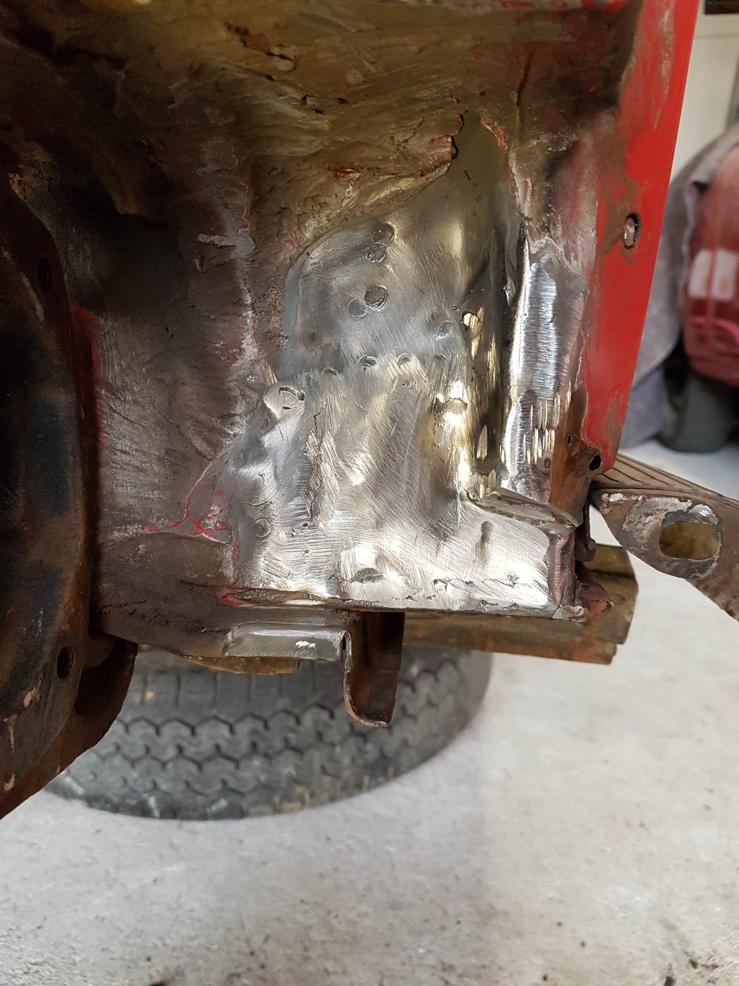

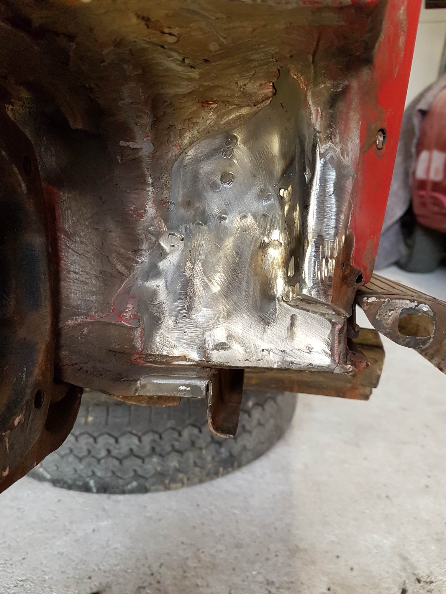

des nouvelles rustines on été faites pour le coté droit

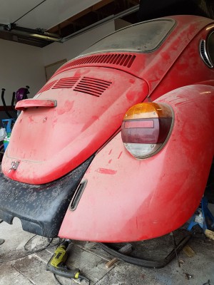

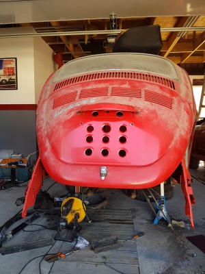

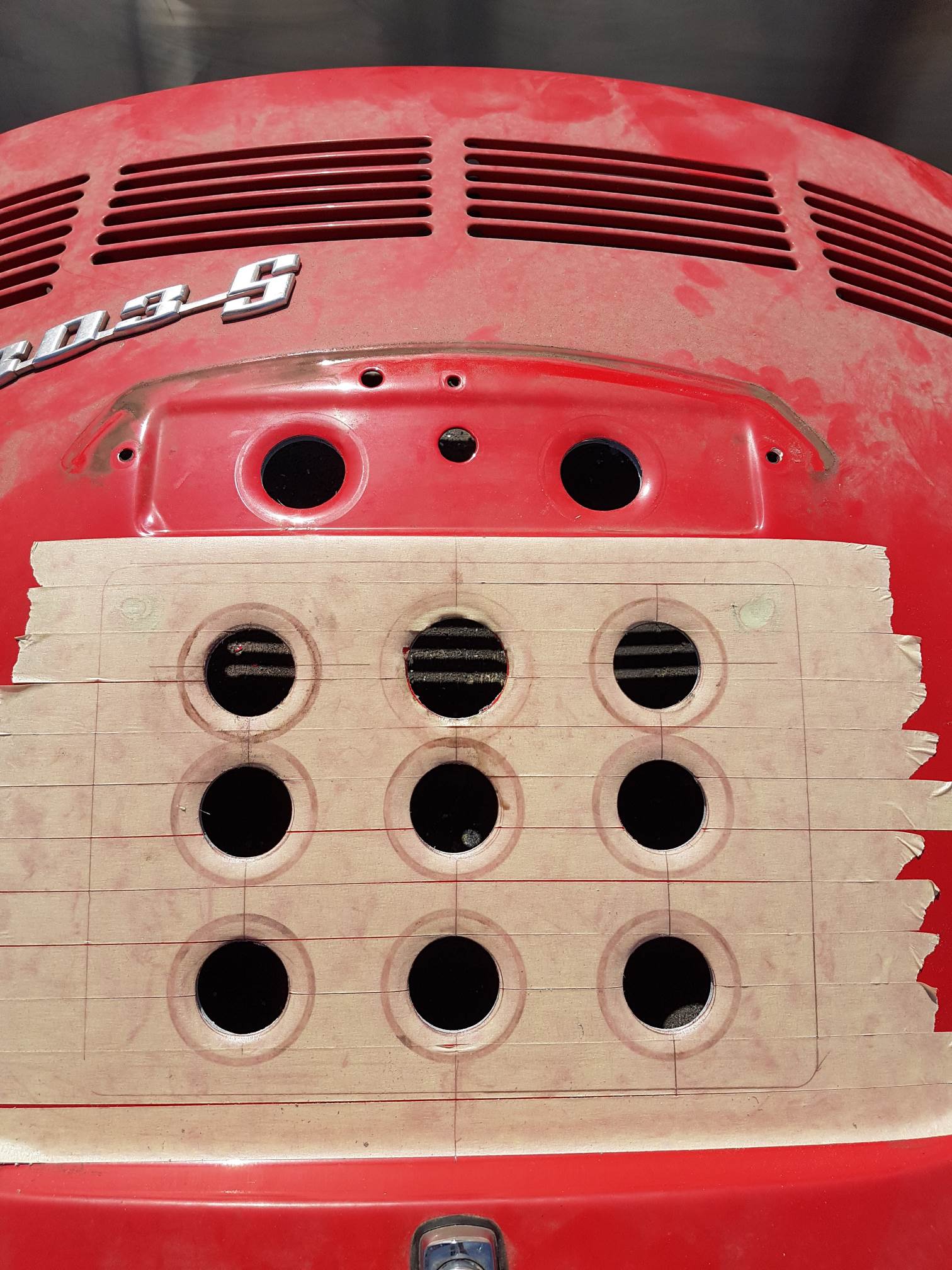

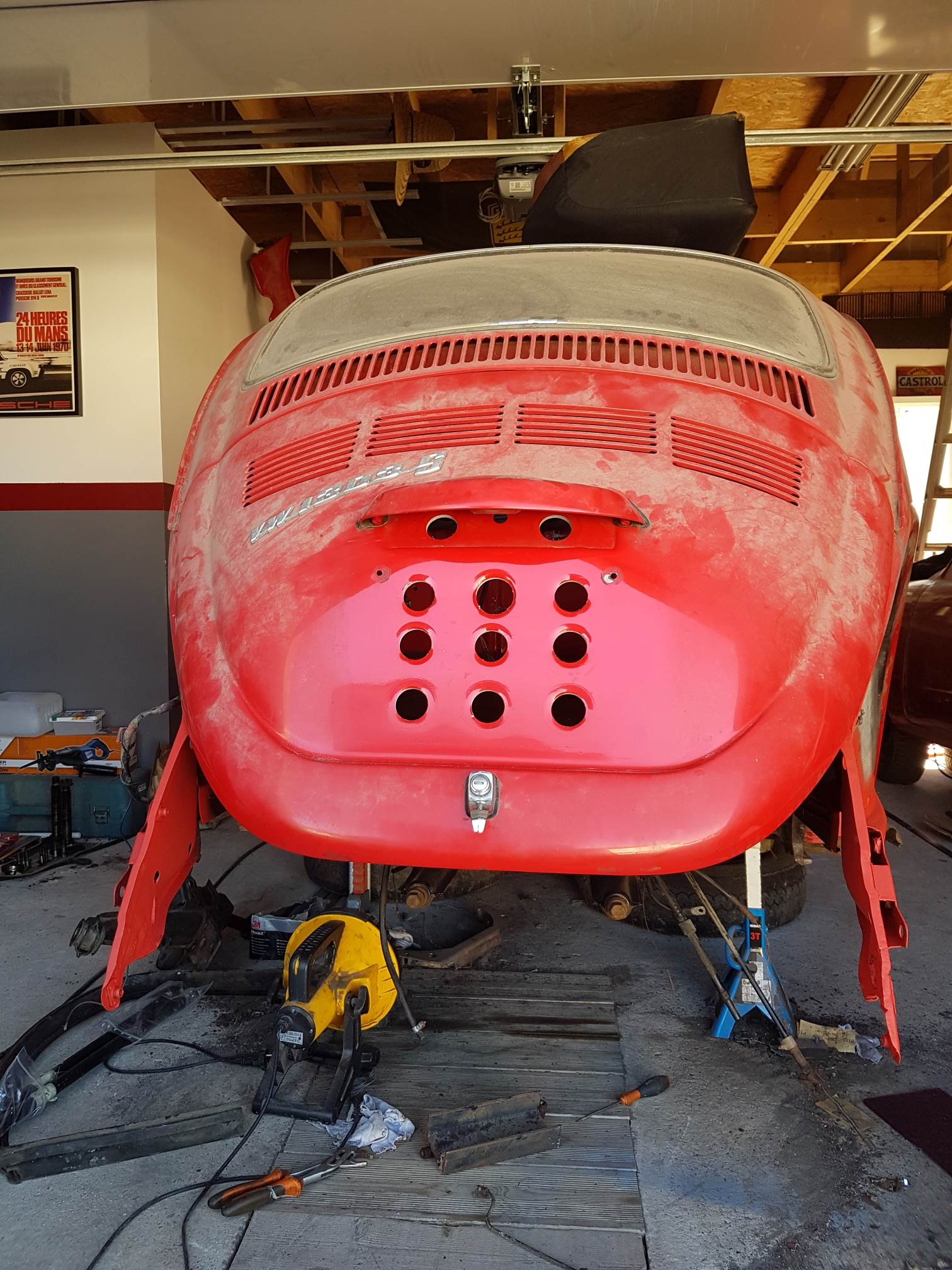

le capot arrière a reçu quelques trous
et la jupe est maintenant démontable

Re: Alex's 1303
Hum ça fait beaucoup de prises d air pour un 1300 :scratch: :scratch: :scratch: :scratch:
Messages : 1063
Re: Alex's 1303
Efficace alex c'est propre sa sent le Jolie petit projet sa sa promet les emboutis autour de tes trous de capot arrière tu les fait comment ?
Re: Alex's 1303
outils spécifique qui perce et fait l'embouti en même temps
