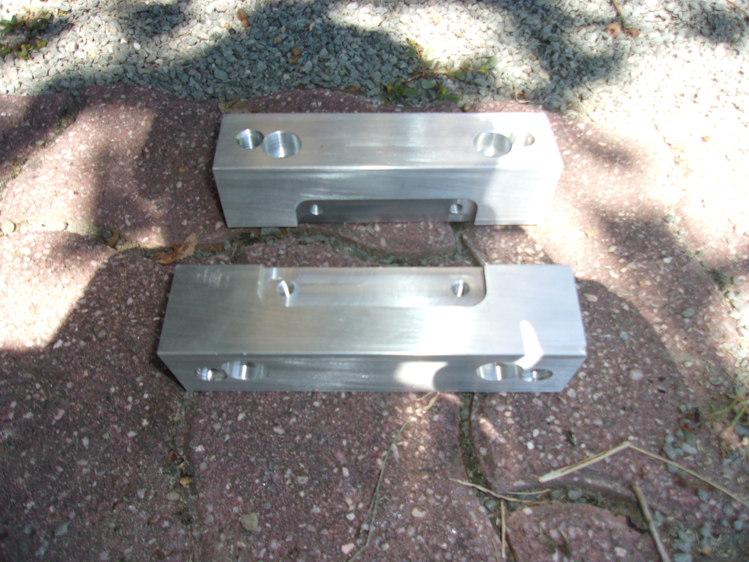

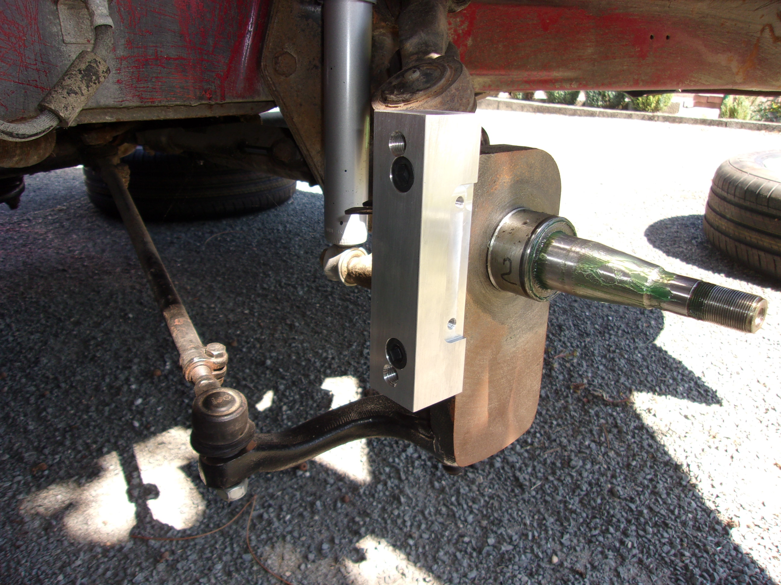

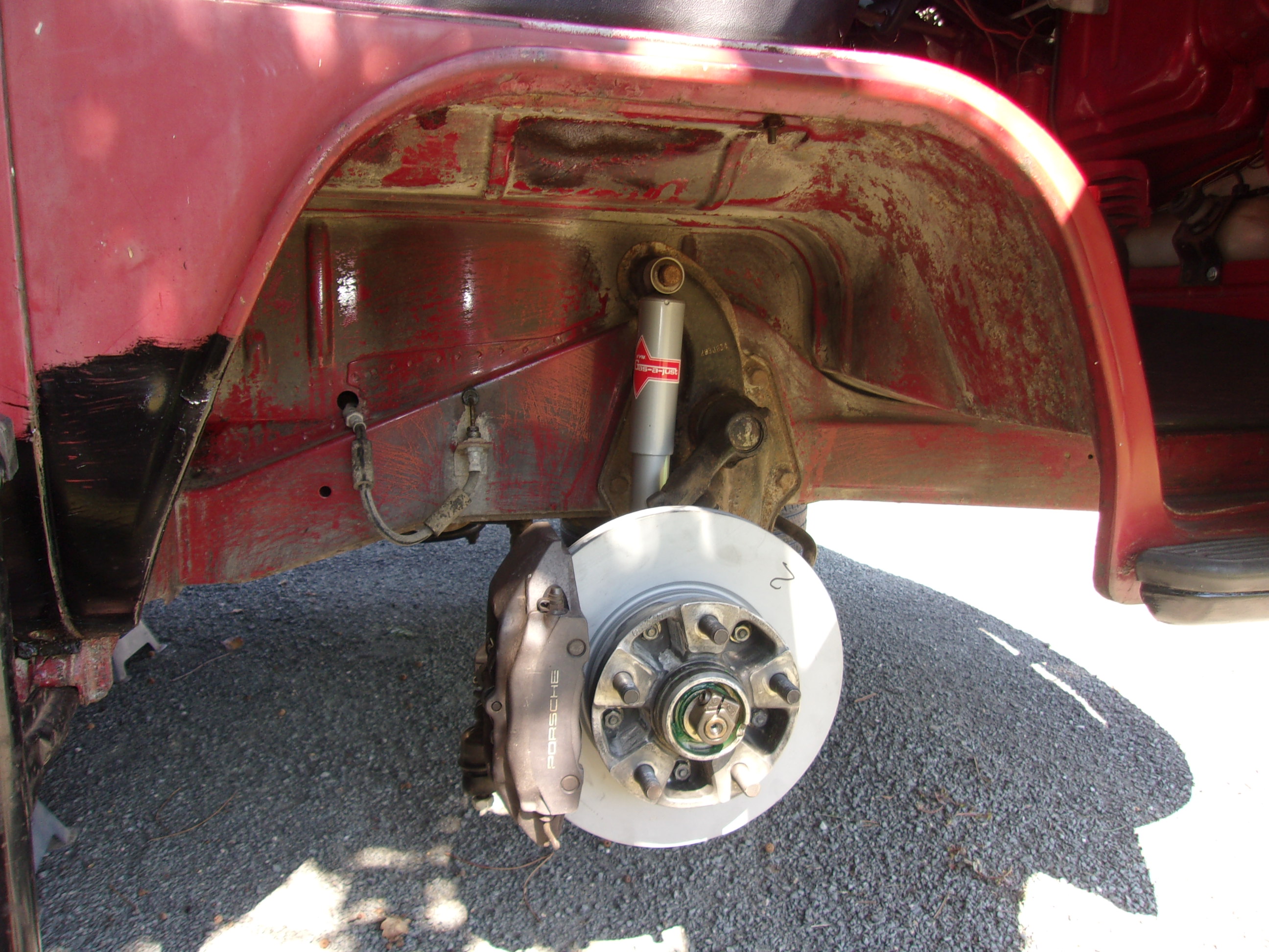

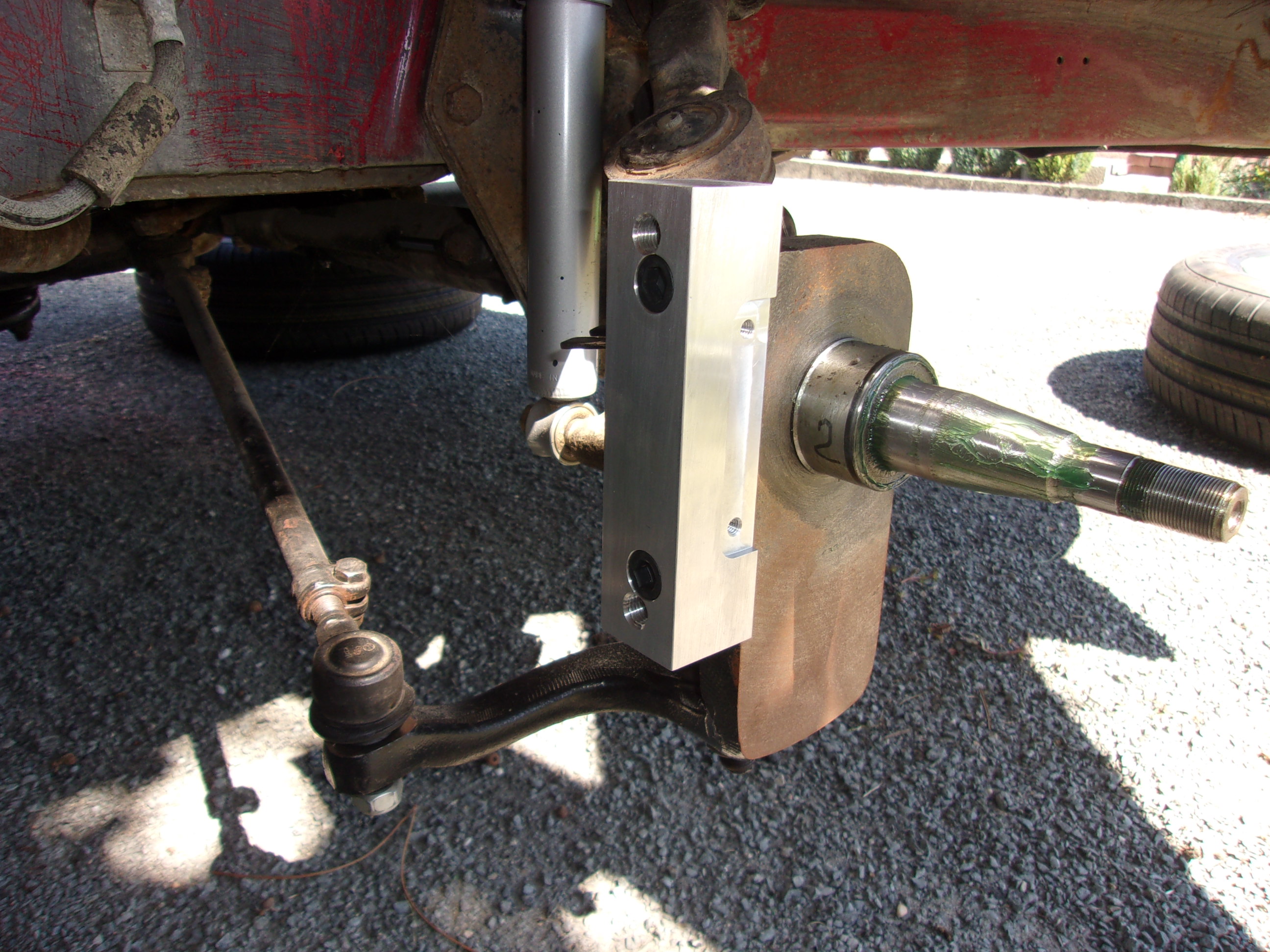

Un peu de news, j'ai enfin des cales de frein qui vont bien, reste à finir de monter le circuit, purger et on pourra aller rouler un peu !
Les images :
