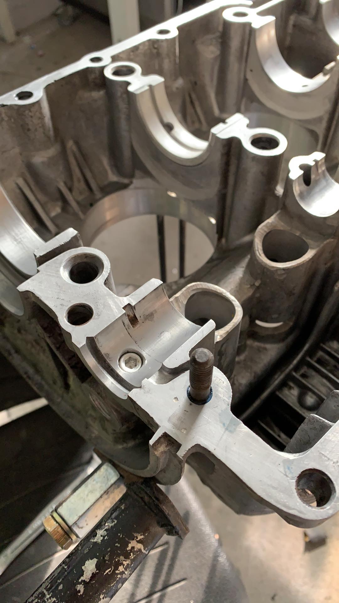

Et si tu veux virer le guide d axe de pompe a essence, tu peux poser ûn 1/8 directement taraudé ds le conduit
dangerous
Messages : 1016
Localisation : NIZZA
Re: 1303 CUP
Message par dangerous »
Verifie bien de ne pas bouche la lubrification du palier d aac avec un des 3 plugs, que je raccourci systématiquement
J'ai vérifié merci a vous :thumb:

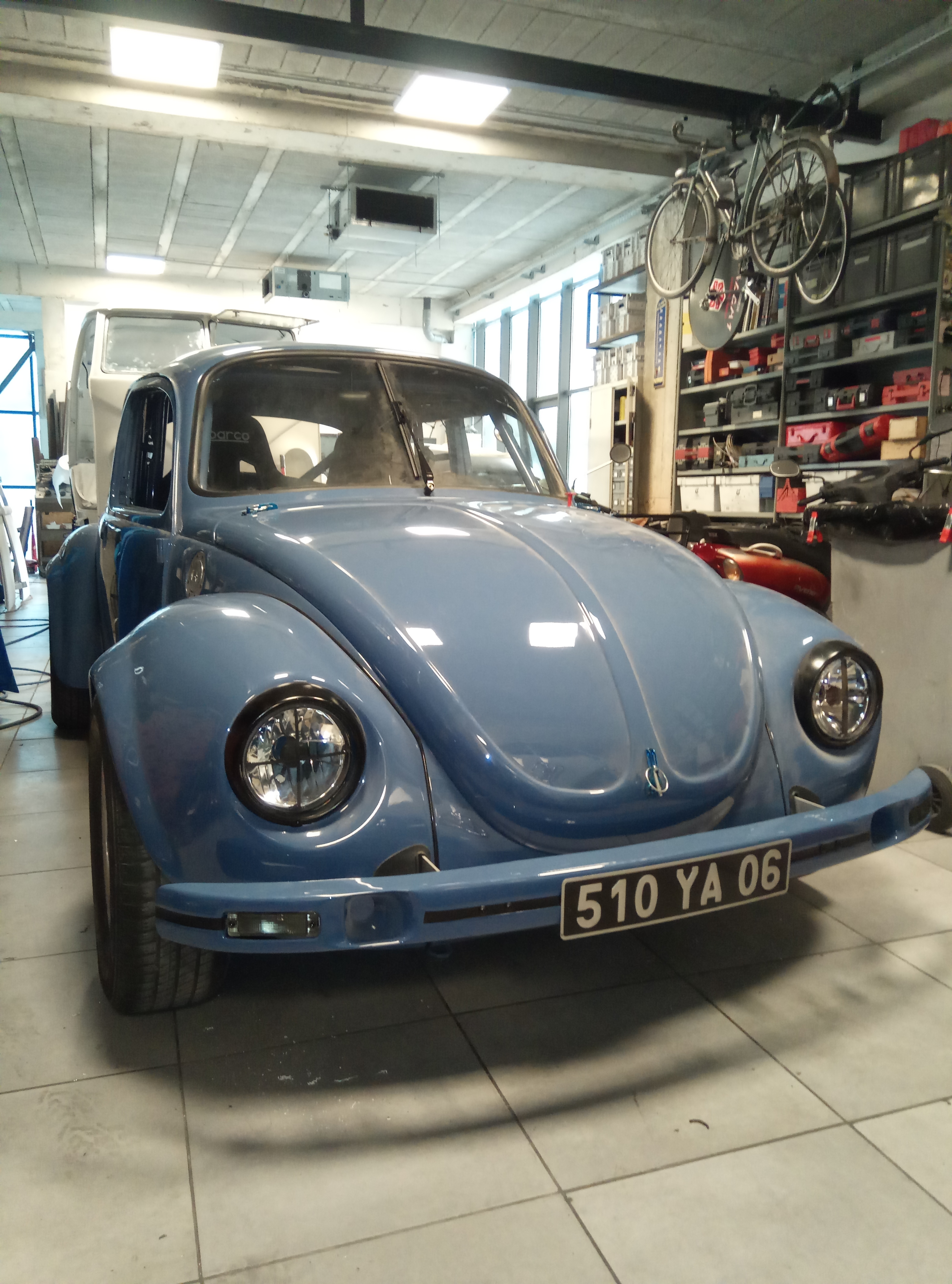

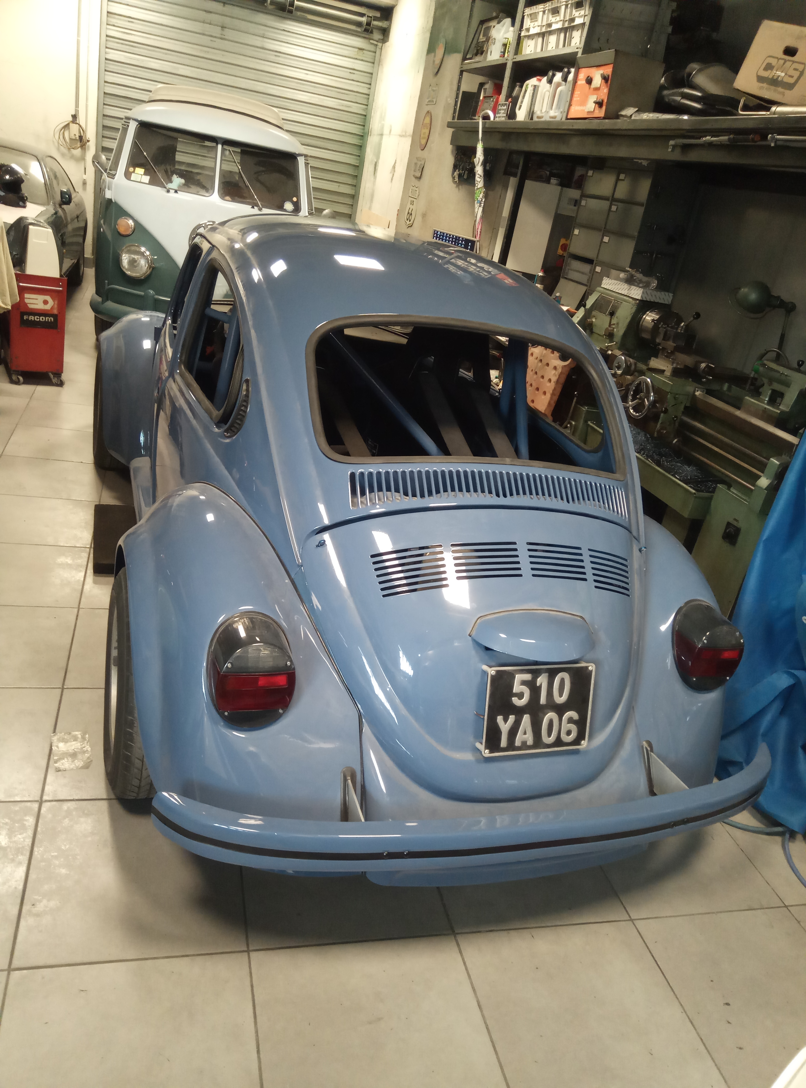

Les pares chocs en fibre sont posé (sur ferrures alu)

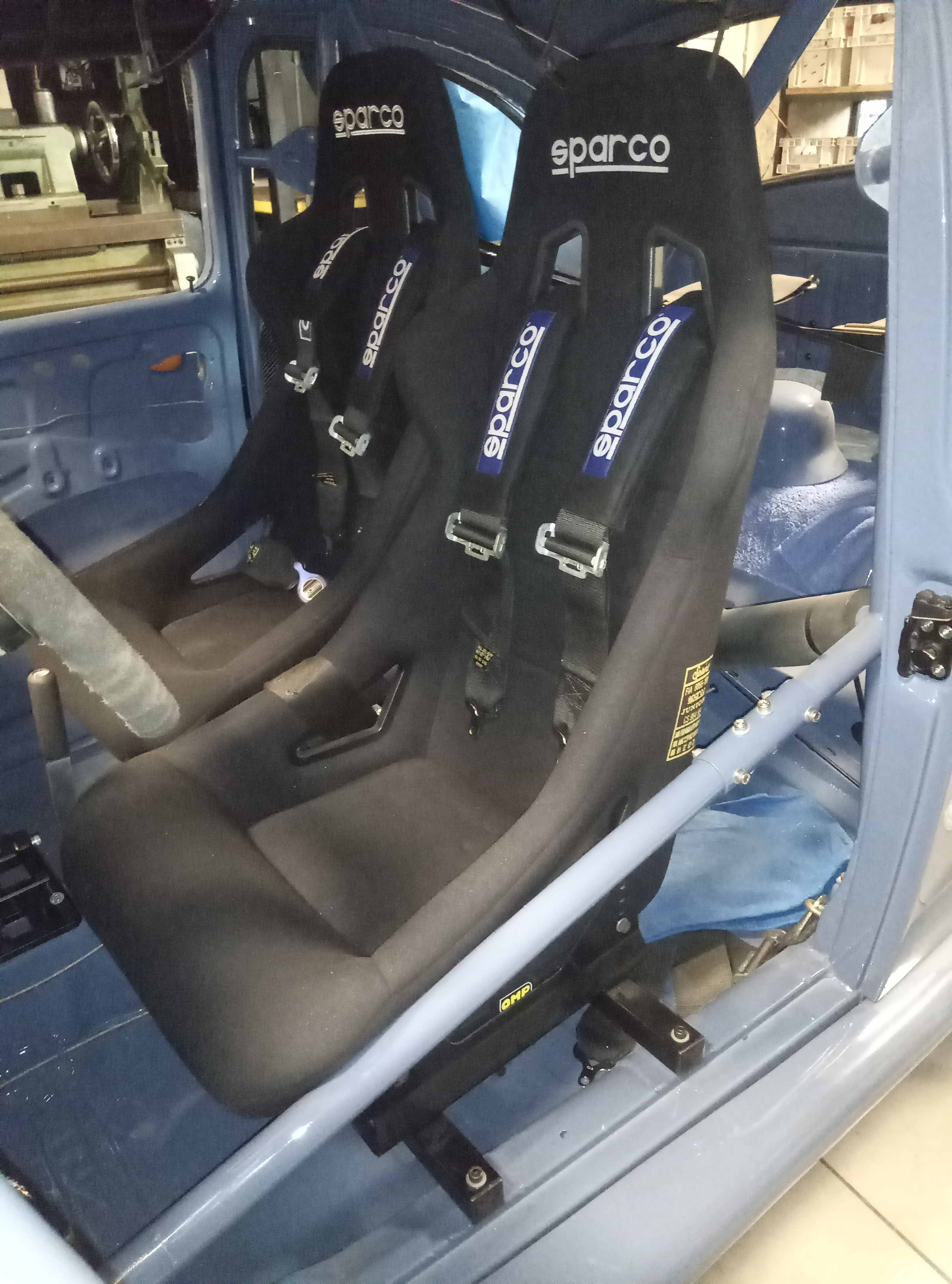

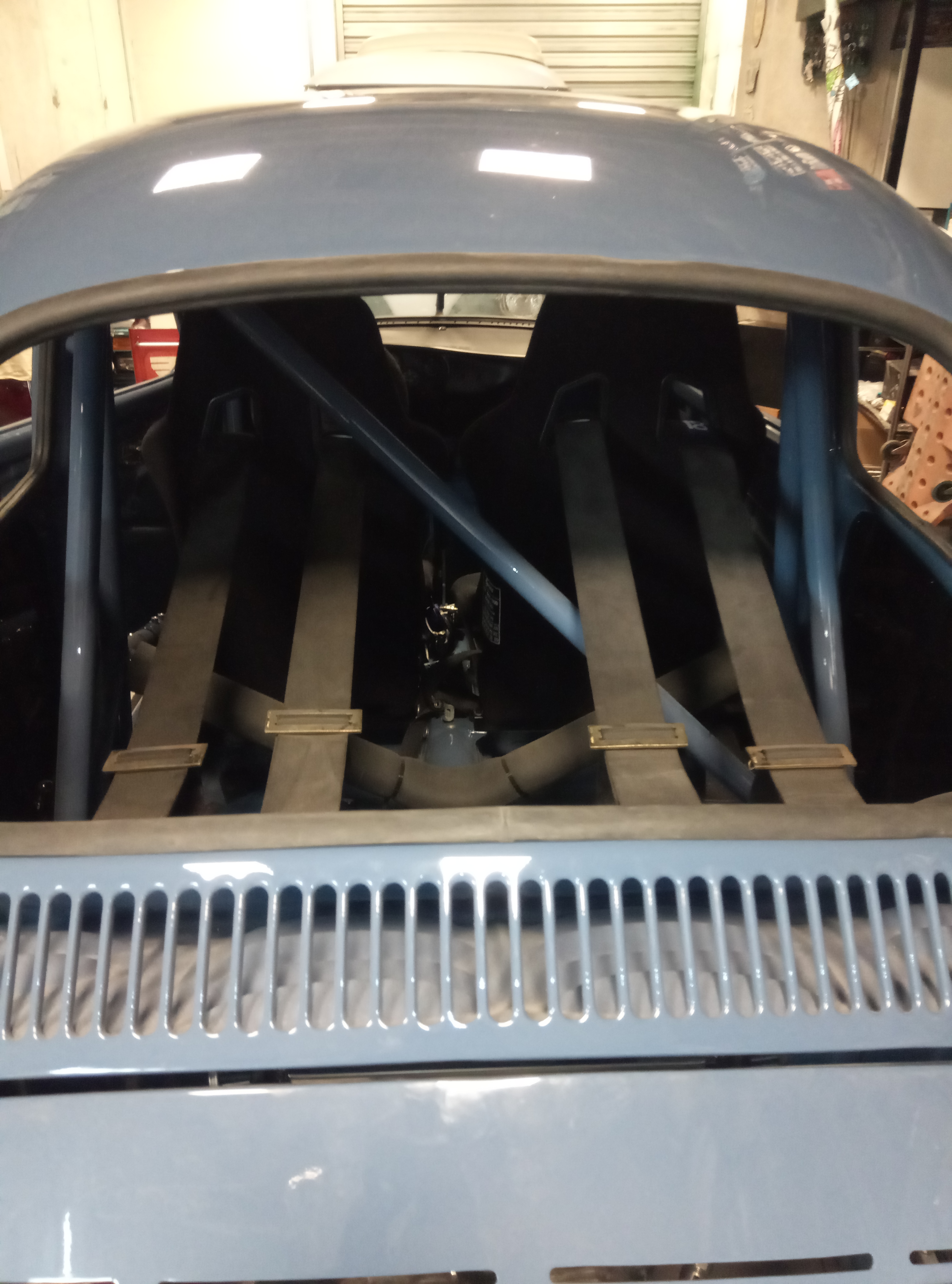

Les sièges et harnais c'est fini

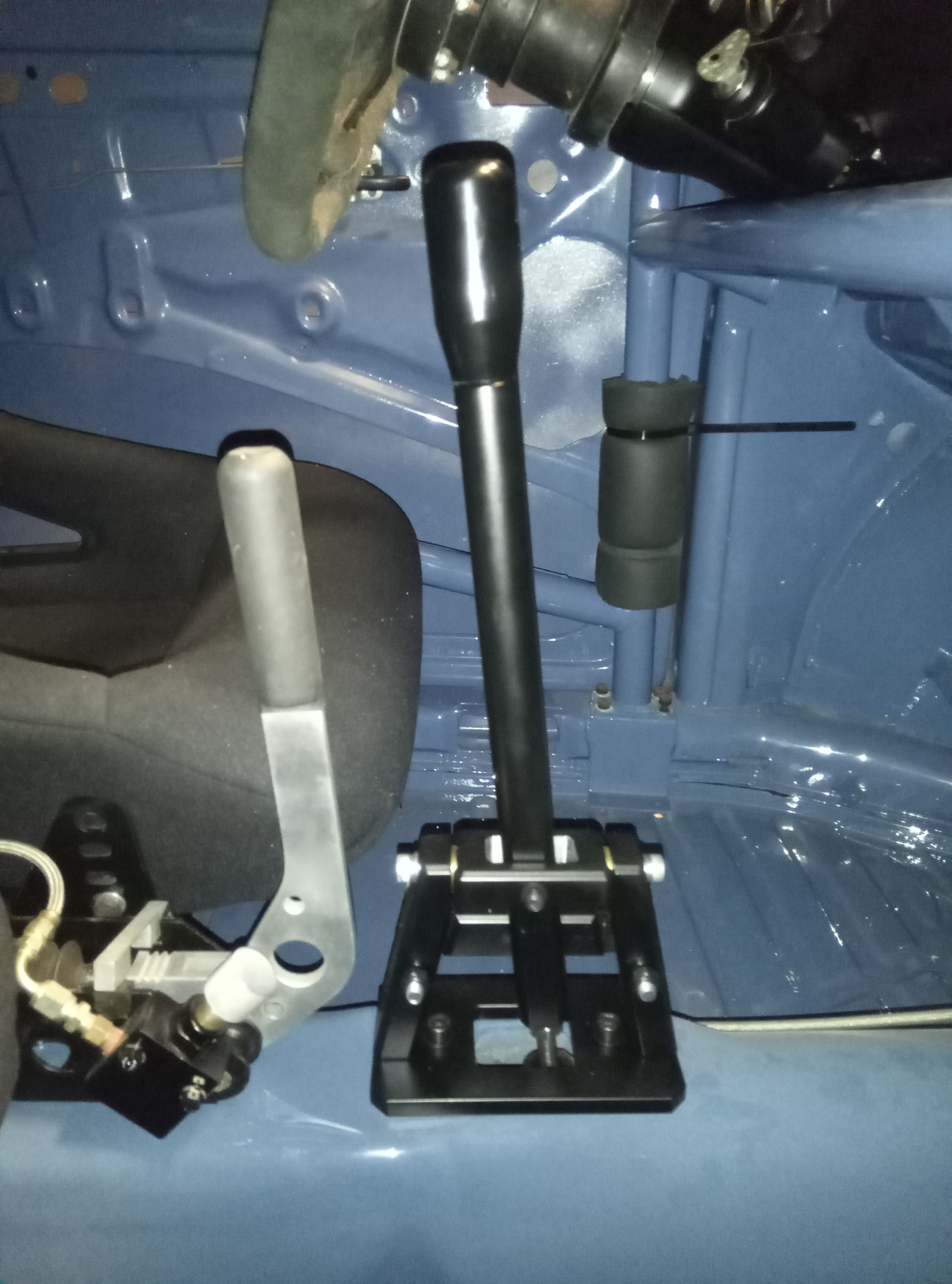

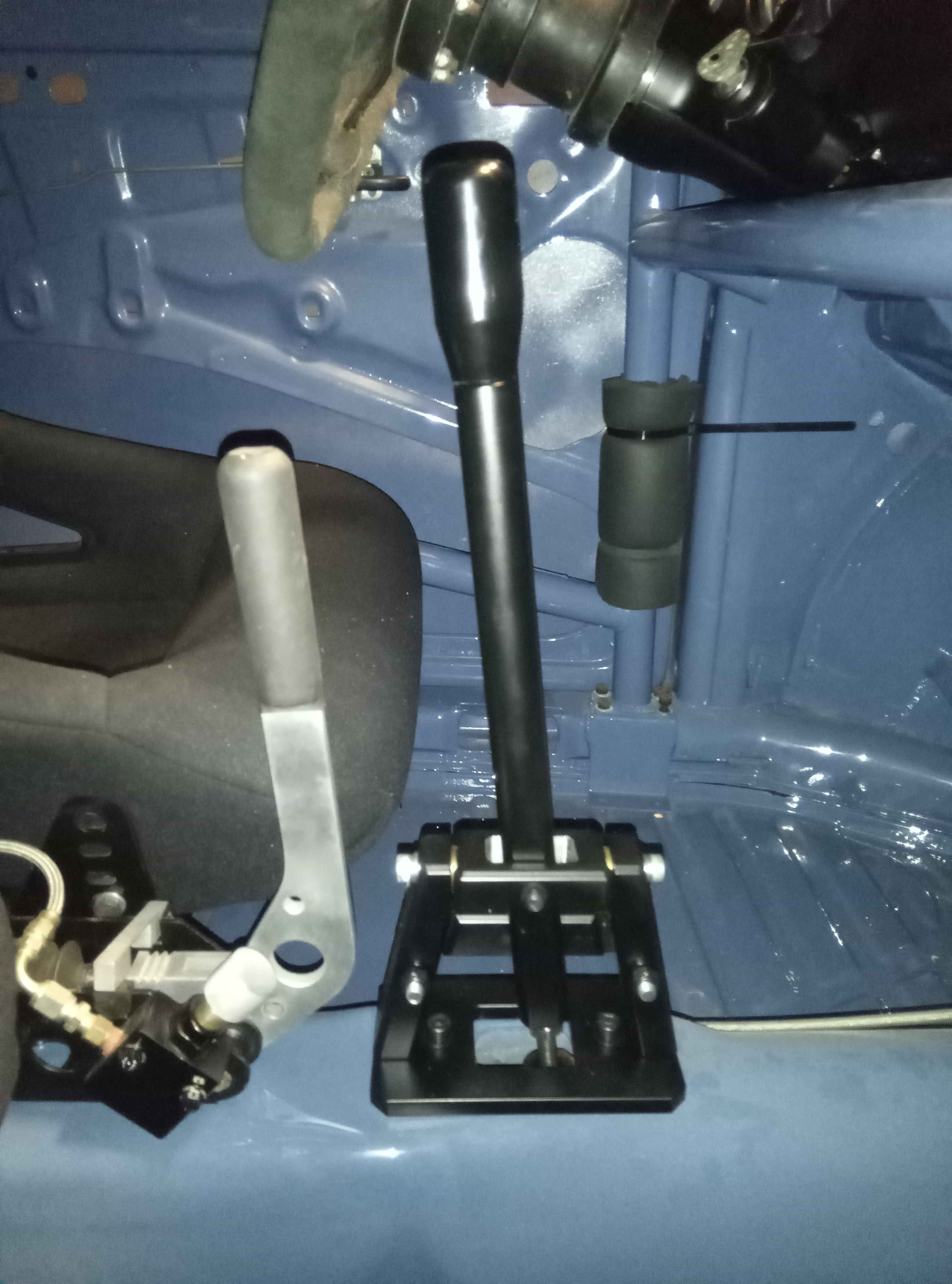

Leviers en place.
La colonne est posé définitivement avec les roulement monté sur bague.
Prochaine étape les vitres en polycarbonate.
