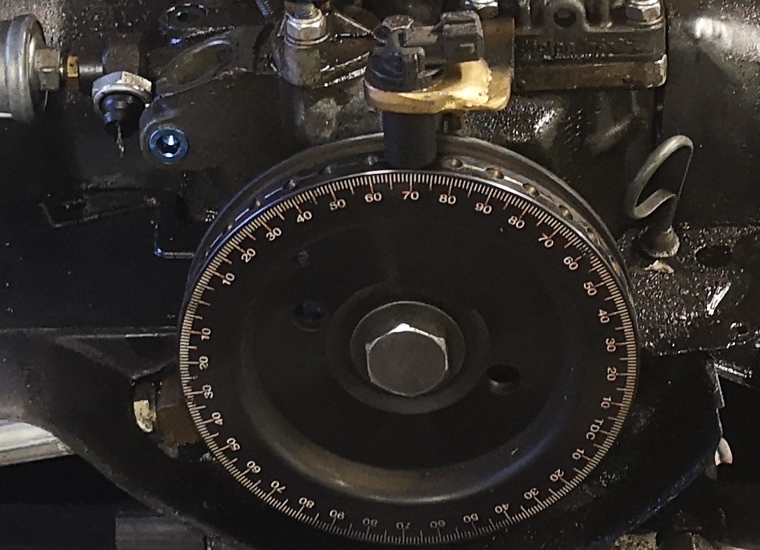

Moi j'ai fais ca, un capteur sur une étagère, un support venant d'un bout de métal et une poulie damper standard percée tous les 10°.
Le principal, c'est que le capteur soit bien droit et à une distance donnée, 1mm en général.
Si le capteur n'est pas parfaitement sur le pmh, c'est pas grave, tu fais le calage au point 0 au dixième de degrés près dans ton soft
avec une simple lampe strobo moteur tournant.
deuxième chose importante, la dent longue (36-1) ne doit pas être situé sur le capteur quand tu es au pmh sinon tu te retrouves avec un début de cycle hasardeux.
Je ne sais pas quelle poulie ou type poulie tu as, mais nullement besoin d'acheter un kit chère, il te suffit de faire des trous bien placés sur un cercle en acier.

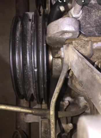

J'ai une poulie en tôle à 3 gorges (3 courroies, pompe à eau, pompe de DA et compresseur de clim') de ce type.
A voir si je peux caser un capteur, comme tu l'as fait, pas évident avec le passage de toutes les courroies.
Merci pour les infos en tout cas.

Si t'as accès à un tour, tu peux te tourner une pièce supplémentaire qui se reflasque sur l'avant de ta poulie avec le capteur en porte-à-faux.
C'est une idée à pas chère si t'as les outils.

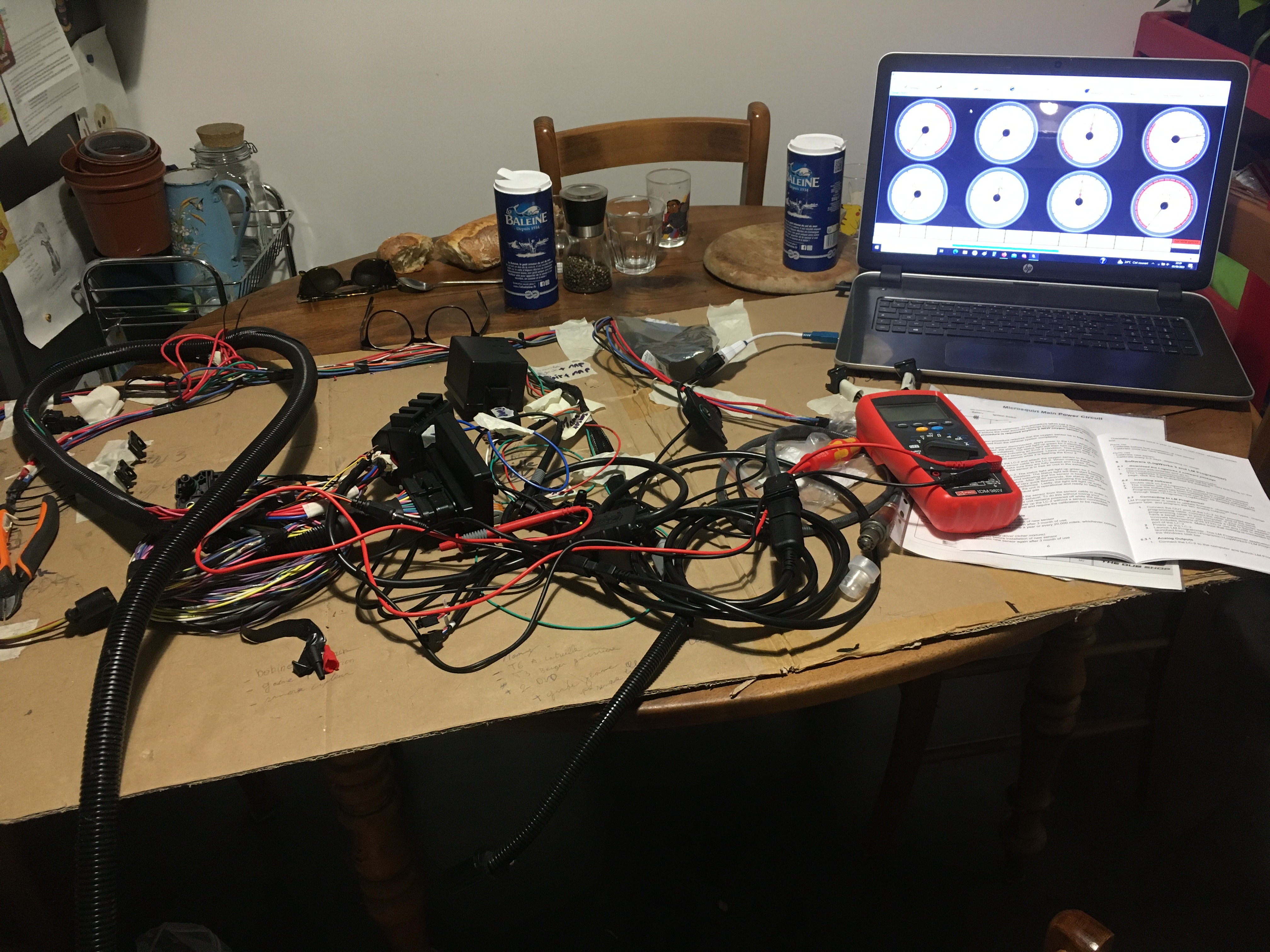

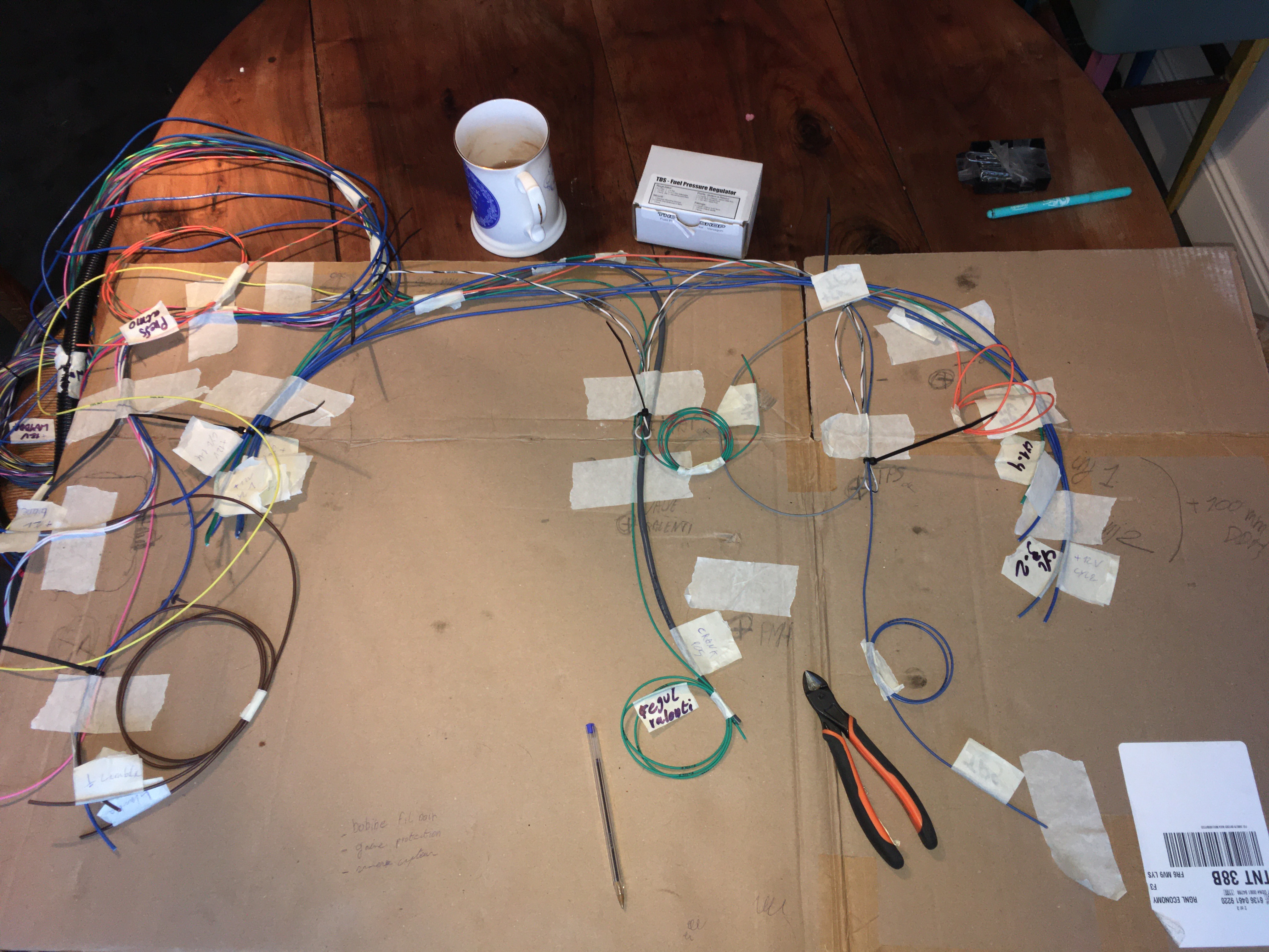

Le projet Microsquirt commence, je suis en train de faire le faisceau moteur.
J’ai fait un croquis sur un carton avec l’emplacement des capteurs sur le moteur pour pouvoir faire le faisceau.
Je veux limiter le temps d’immobilisation du T3 qui est aussi mon daily.

Je bosse sur le faisceau quand j’ai du temps, donc pas souvent.

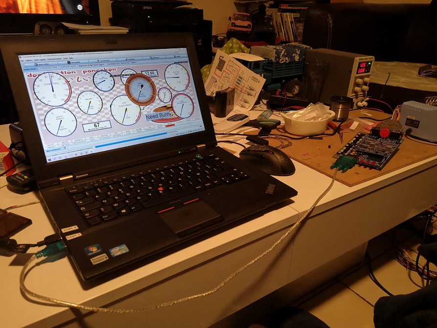

J’ai pu mettre sous tension ce soir, pour prendre en main tunerstudio. J’en ai profité pour calibrer la sonde lambda et régler le tps, les capteurs de température et pression réagissent donc c’est cool.
Je n’ai pas trouvé comment forcer le fonctionnement de la pompe à essence, je voudrais qu’elle fonctionne comme à l’origine, elle tourne 3s lorsqu’on met le contact pour mettre en pression le circuit d’essence.

Effectivement, la pompe à essence s'active 3s à la mise en tension et dès que le calculo reçoit une info régime.
en fait c'est un cycle de 3s qui est constamment à 0 lorsque l'info régime arrive. dès qu'il n'y a plus rien, le cycle de 3secondes
s'enclenche et coupe la pompe.
c'est comme ça sur toutes les injections depuis 30 ans et tu ne peux pas le modifier car il n'y a aucune utilité de le faire.
Par contre, tu peux la forcer dans les tests des sorties de commande pour contrôler si tout fonctionne bien.
PS: c'est dommage d'avoir pris une microsquirt, si tu avais pris une boitier classique, tu aurai pu jeter quelques composants dedans pour passer en jumostatique et dégager tout l'allumeur. Pour l'avoir fait, c'est très simple.
