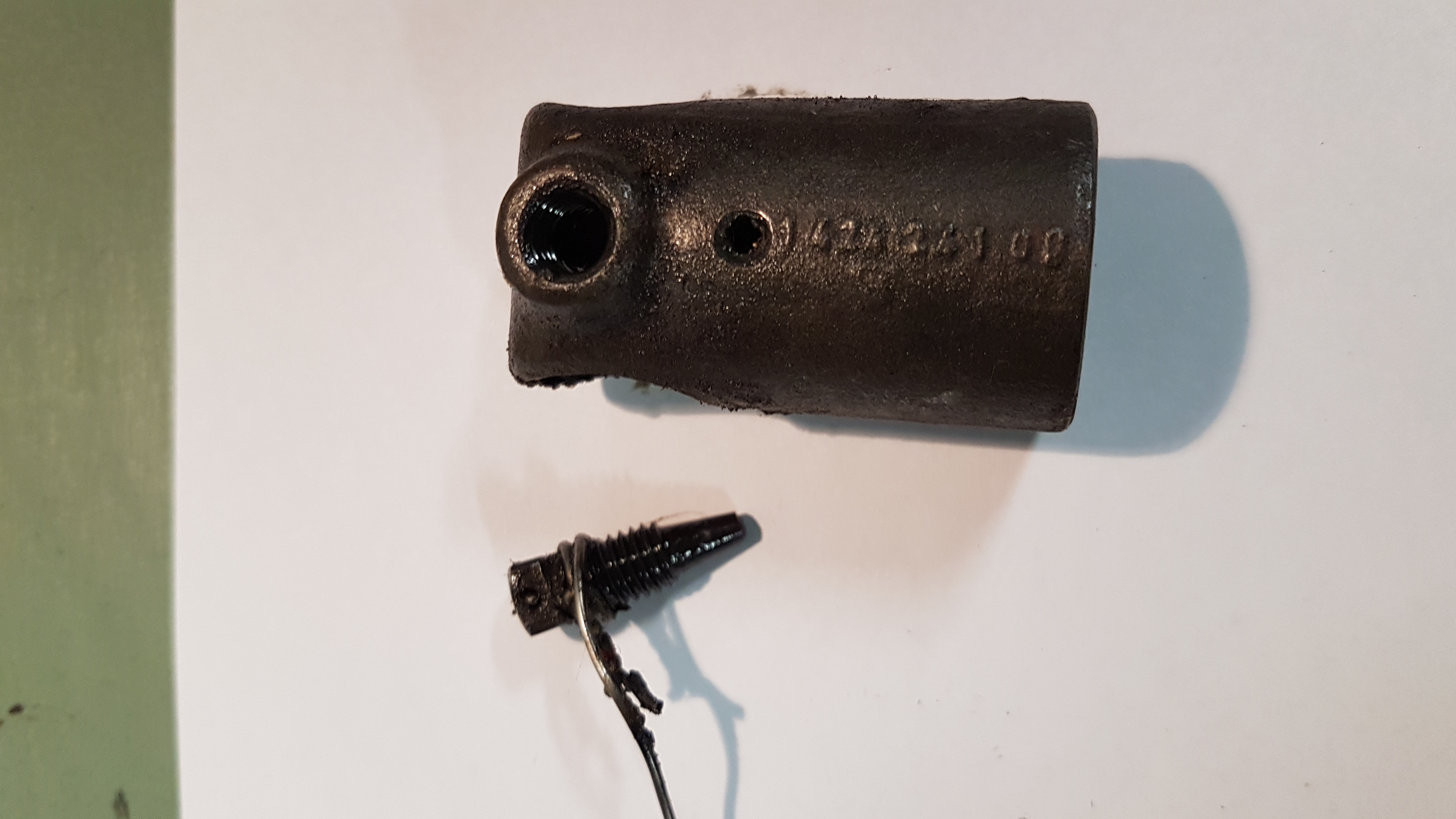

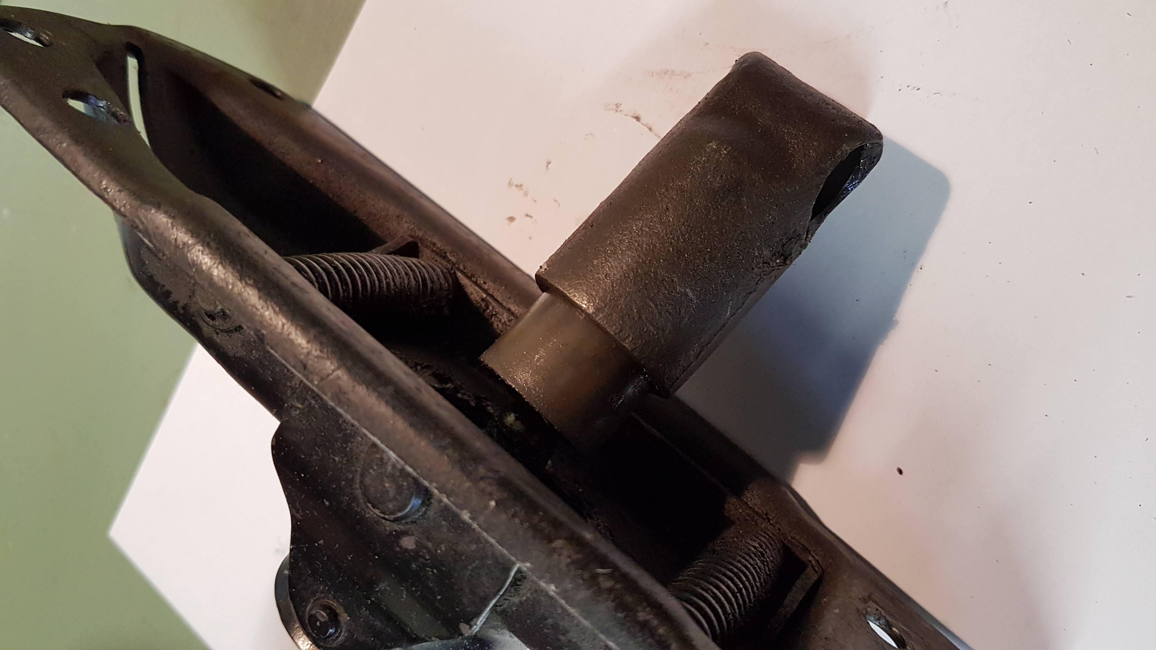

Il fallait démonter la cuvette pour sortir le palier de la bague en caoutchouc.
Excellente chose, la visse de fixation de la cuvette à la tringle de commande était dévissée, malgré un fil de sécurité ( cassé ).
Je l'ai enlevée à la main, pour vous dire !!!
Je pense que toutes ces petites choses corrigées vont faire une belle différence dans le maniement du levier et PEUT-ETRE dans le problème de la boite elle-même.
Sur ma 67, il m'arrivait de faire craquer la boite, en rétrogradant de 3ème en 2ème, parfois la première était difficile à enclencher. J'ai démonté et analysé le fonctionnement. Il fallait que la base du levier soit positionnée bien plus à gauche, je devais pour ça agrandir les trous de fixation, j'ai finalement changé pour un levier de vitesse style Hurst, plus facile pour ma main droite "pas finie", j'ai pu le positionner aux petits oignons, plus de craquements, les vitesses s'engagent facilement.
J'ai le secret espoir que ça peut être le cas pour la 1303, les jeux inhérents à la chaine de commande depuis le levier de vitesse jusqu'à la queue de boite vont être éliminés et le réglage plus fin ... WAIT AND SEE !!! 8) 8) 8)
La visse pointeau et la cuvette

Levier et cuvette, aucun jeu ... de bonne augure :wink:

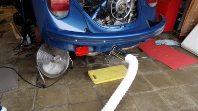

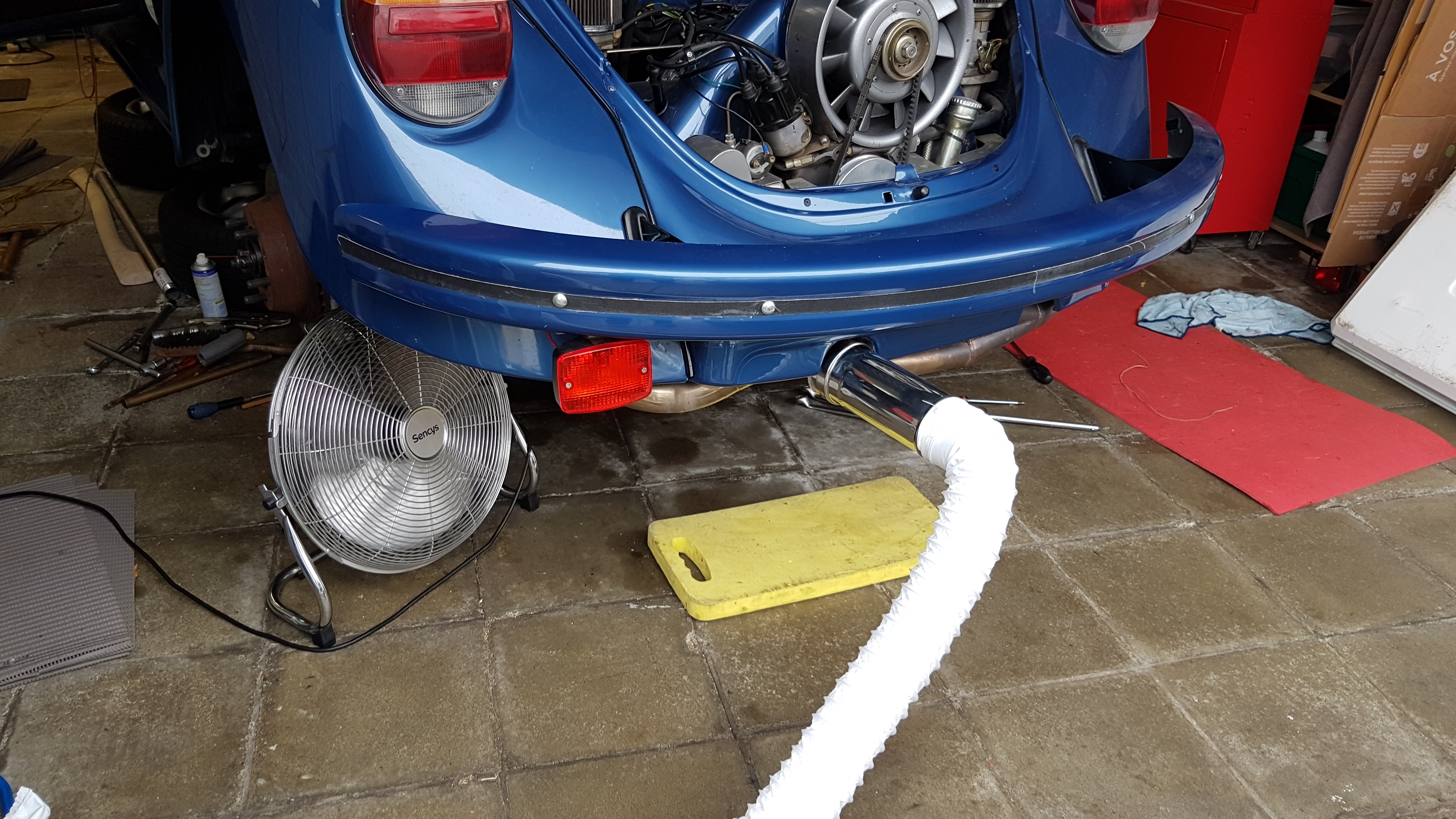

J'ai procédé aux réglages de la chaine de commande levier/queue de boite comme trouvé sur le net.
J'ai installé mon super banc de test que j'ai amélioré avec un ventilateur :boire:
J'ai mis en route, j'ai testé plusieurs passages de 1ère en 2ème, de 3ème en 2ème ... pas de craquements !!!
Pourquoi je dis par sûr à 100% ? Parce que malgré le banc de test, le vent assez fort rabattait les gaz dans le garage ... beurk, donc je n'ai pas poussé le moteur dans les tours, je n'ai pas fait des dizaines et des dizaines de tests. Mais mon impression est bonne, je réessaierai demain si le temps est bon et surtout ... ce sera validé une fois la Germaine reposée sur ces roues.
Quelle nette différence dans la fermeté du levier, mais ça reste quand même assez "relâché" par rapport à d'autres véhicules, je verrai pour un kit qui va bien plus tard :thumb:
