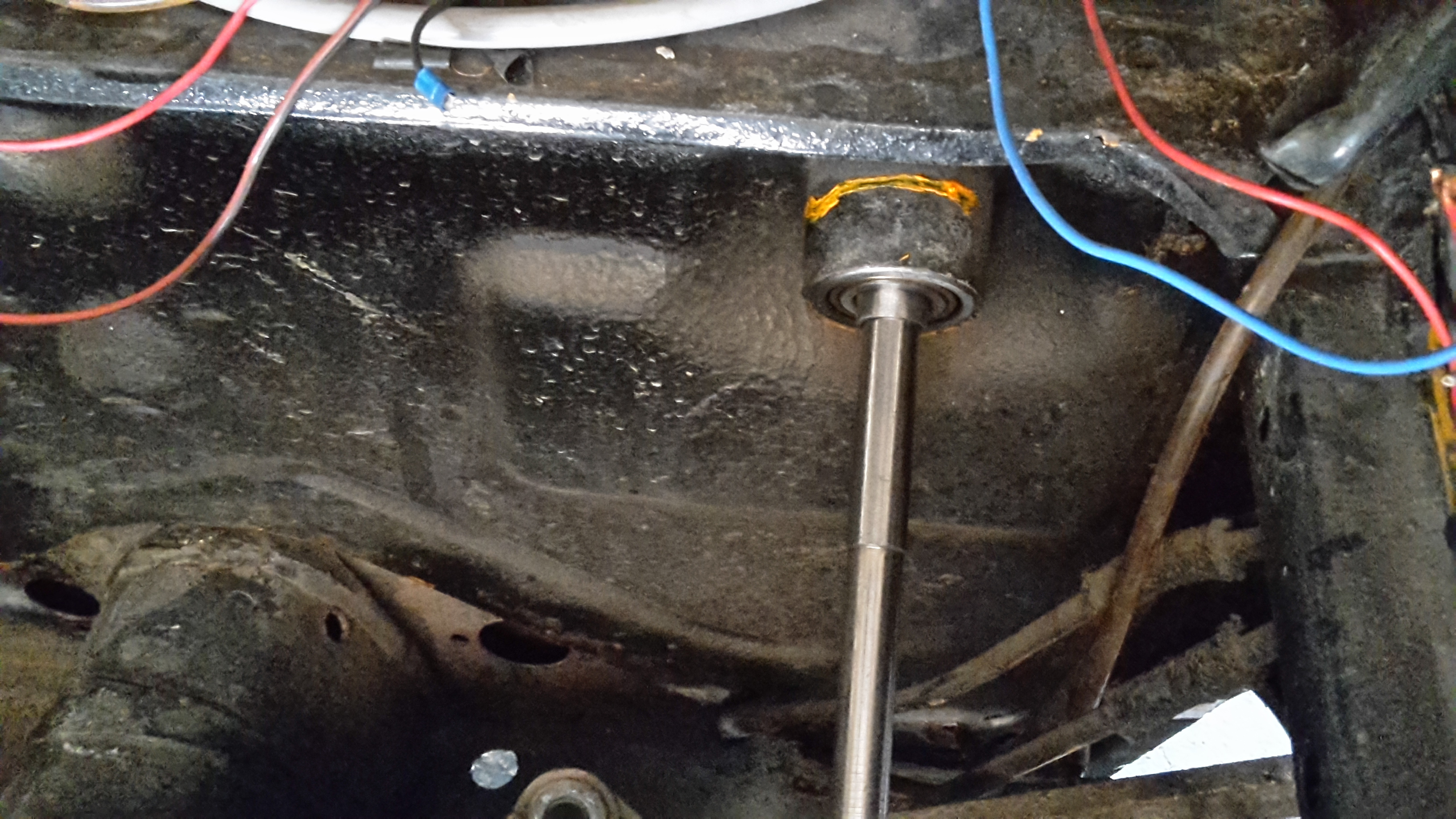

Rv-25 a écrit : 17 janv. 2021, 17:43 nous avons optimisé l’efficacité de cette crémaillère en plaçant un roulement supplémentaire dans le fourreau de la colonne de direction.
J'ai aussi fait ça !

Benoit a écrit : 17 janv. 2021, 21:06
Heu ... vous pouvez répéter la question ?
Il y a des photos de cette amélioration :scratch:
Re: Kit EZ-Rider Red9 pour train avant
ce qui donne un truc sans point dur :

Ah oui ... quand même :shock: :shock: :shock:

Hello,
Pour ma part, je roulement est à peine plus haut dans le fourreau, mais cela revient certainement au même.

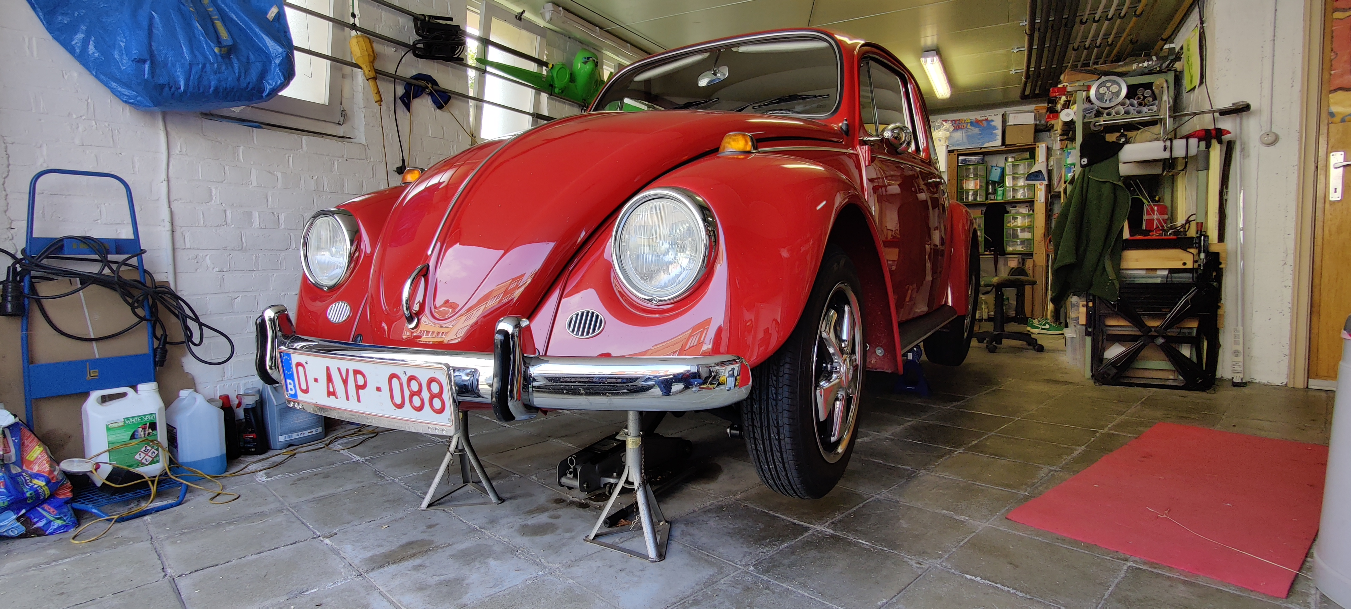

Bon, c'est pas tout ça mais le temps passe, la belle saison on est en plein dedans donc ...
A nouveau sur 4 chandelles, pour la bonne cause, montage du kit EZ-Rider, montage des renforts de train avant, montage de la barre anti-roulis ( -roula ... 3 pas en avant, 3 pas en arrière ... :roll: :roll: :roll: je m'égare là ) Et surtout, check et recheck des trains roulants.
Après validation de tout cela, la belle devrait accumuler les heures sur le bitume plutôt que sur chandelles :cheers:
Message par vinde »
Non peut-être :)
Dès que les 3-4 petites :suspect: choses seront faites ... sur la photo, je viens de la poser sur chandelles.
