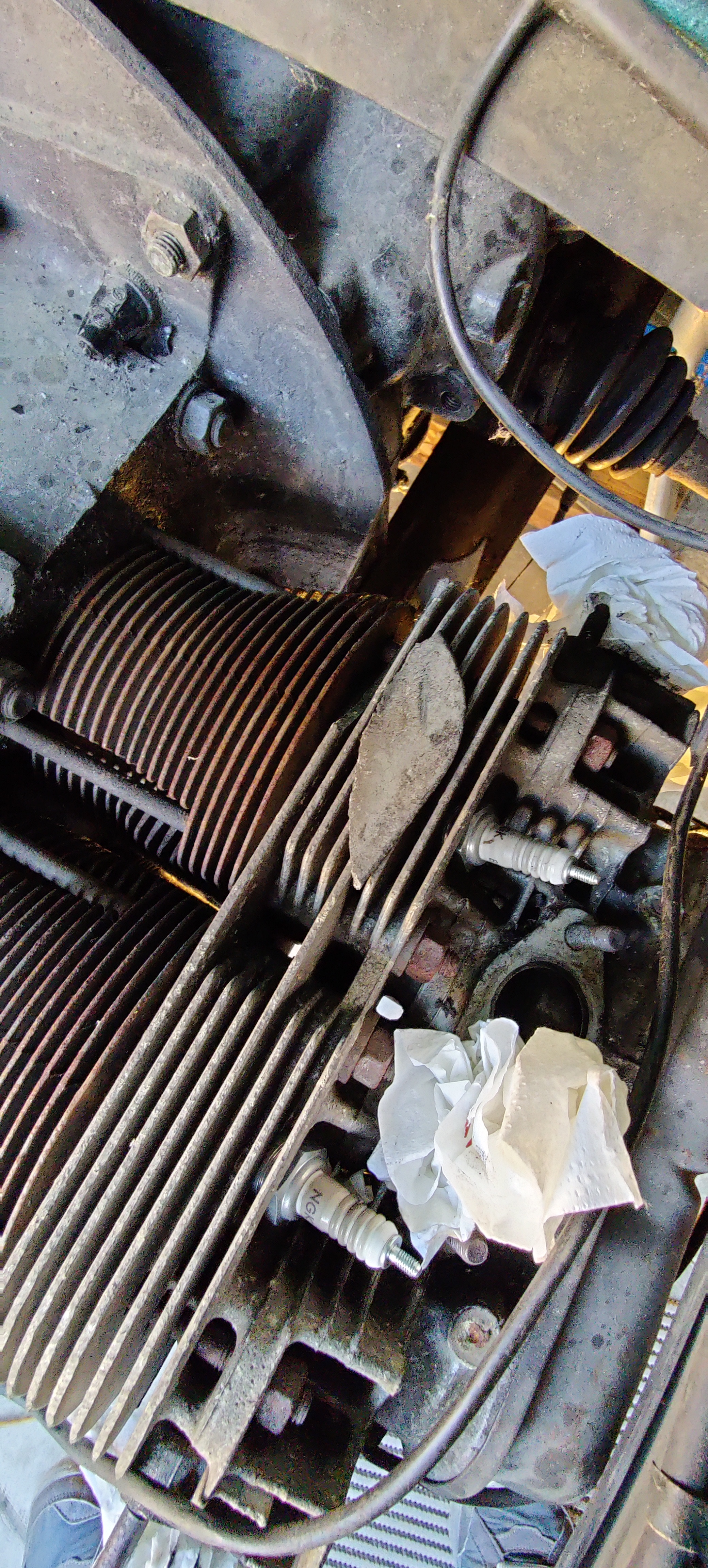

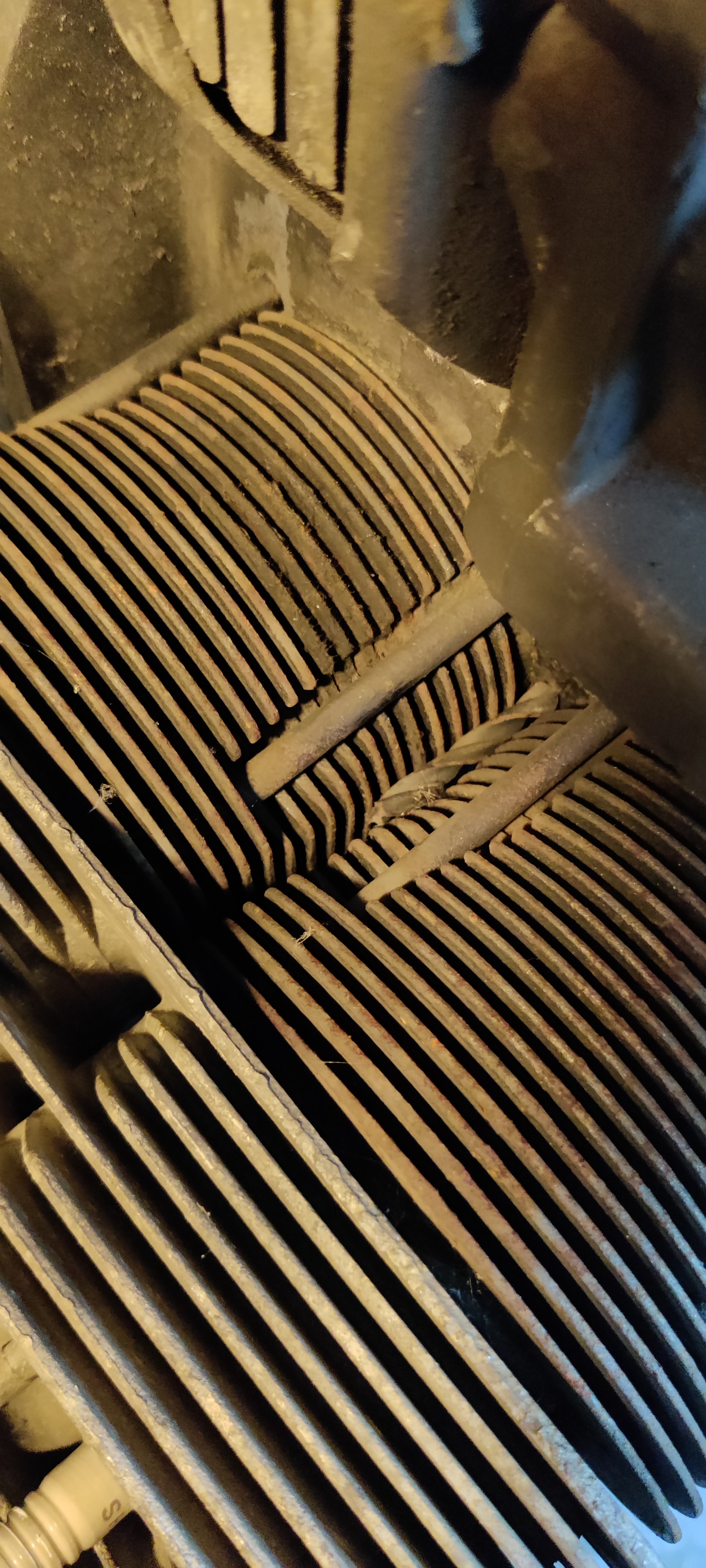

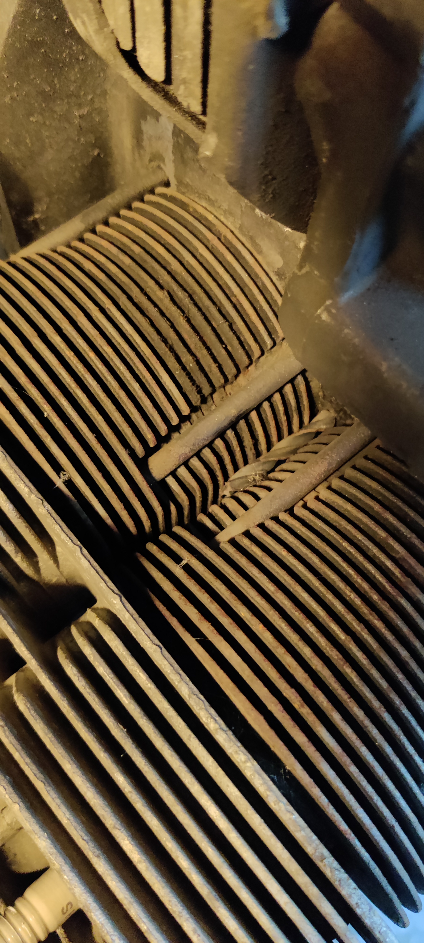

Justement, parlons de ce moteur, ce 1641cc double ict34 ... pffff
Un morceau d'ailette cassée à droite ... chouette :|
Ah !!! un morceau de foret cassé entre les cylindres 3 et 4 :rambo:
je m'imagine le scénario, comme il y a plein de trous dans la turbine, dont j'ignore l'utilité, on fore un trou, le foret casse, il tombe pile poil entre les cylindres et participe activement au bon refroidissement du moteur :biggrin:

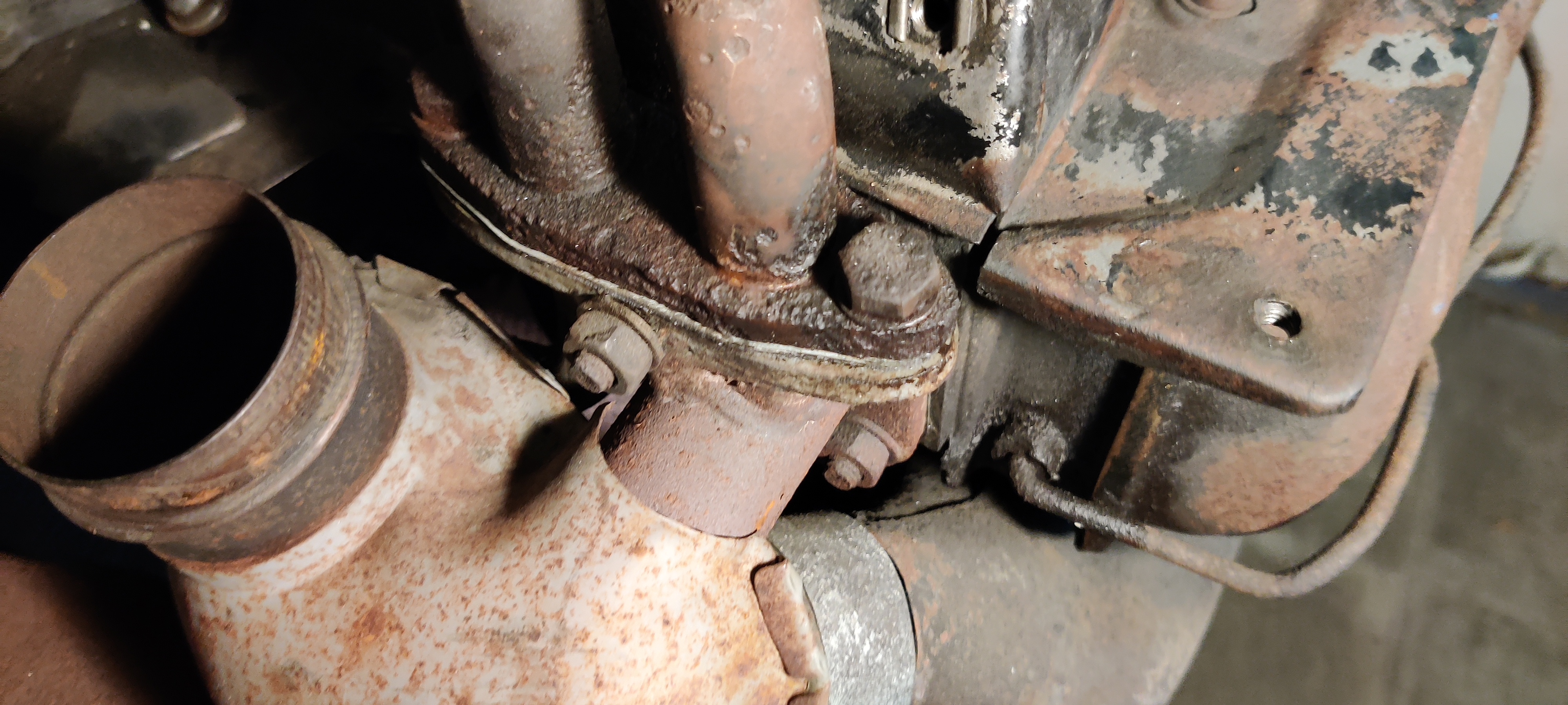

question ... une méthode qui "va bien" pour enlever les goujons de culasses.
La méthode écrou-contre-écrou ne donne pas de résultats jusqu'à présent :evil:
J'ai noyé les goujons de WD40 pour faciliter mais ... :?

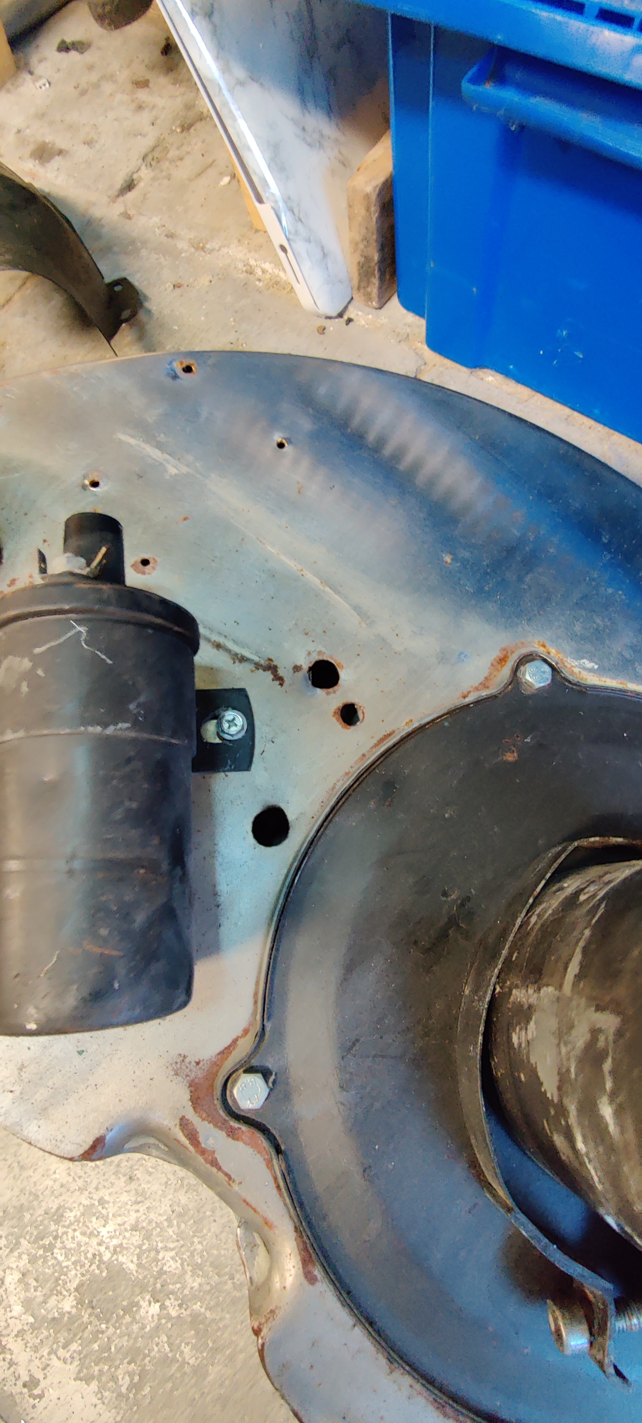

J'ai l'explication pour les goujons anormalement longs :suspect:

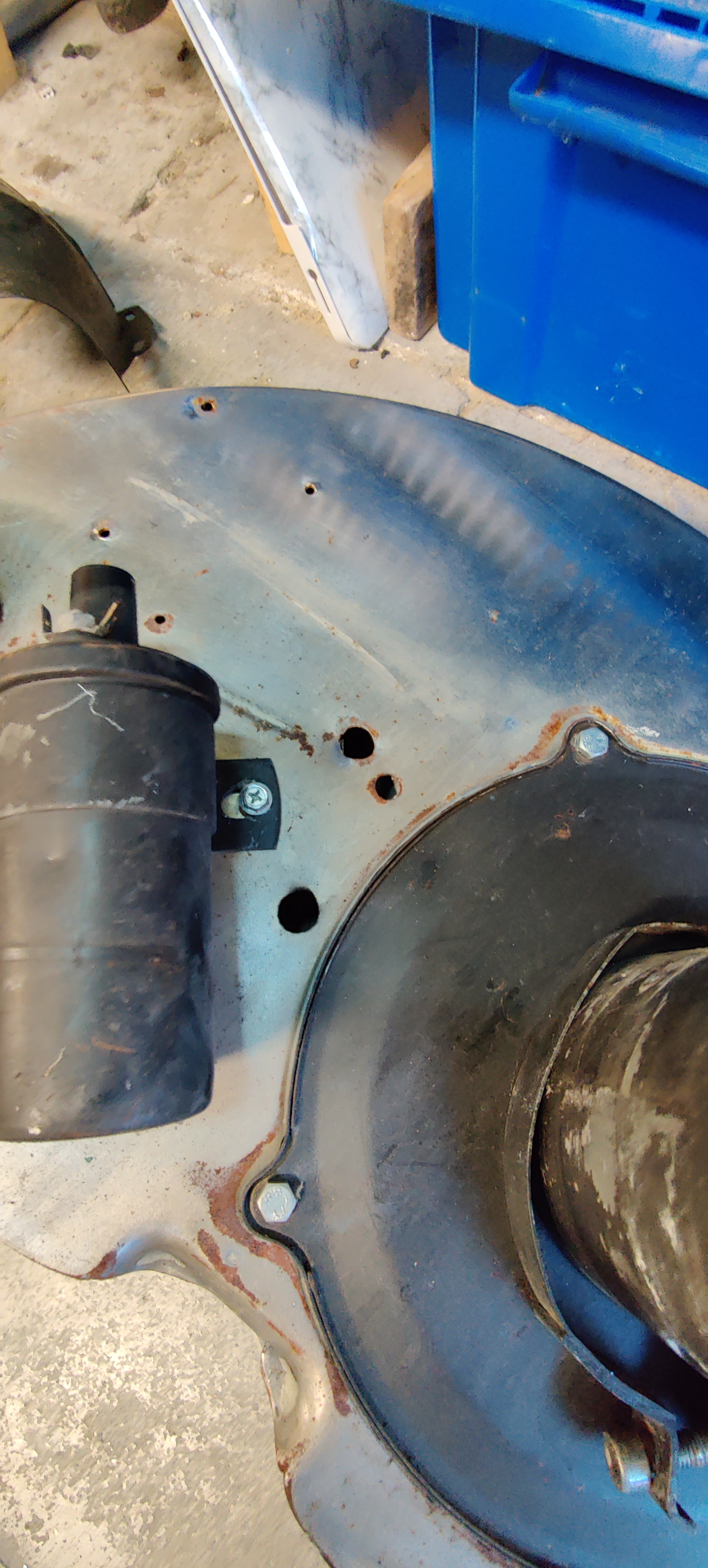

Culasses de moteur AR, pipe d'admission à double réchauffage --> tôle arrière spécifique, petites tôles à la base des réchauffe spécifiques, je ne les ai pas :cry: :cry: :cry:

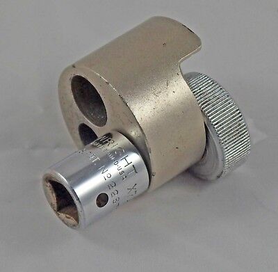

Re: 1302 YOLO
J avais acheté ça pour les tige de culasse
Par contre pour tes gougeons dit adieu au filetage
PatFlat4Ever
Messages : 169
Re: 1302 YOLO
Message par PatFlat4Ever »
L'idéal c'est le dégrippeur à induction mais il faut se le faire prêter car ça coûte une blinde.

D'après ce que j'ai glané sur le web, l'idéal est une combinaison des deux, induction puis "stud extractor".
Entre-temps, j'ai trouvé la tôle arrière et les petites tôles, je ne vais toucher à rien du tout sur ce moteur de dépannage, juste lui remettre un embrayage, et le mettre dans la cox. Ce moteur tournait correctement, vidéo à l'appui.

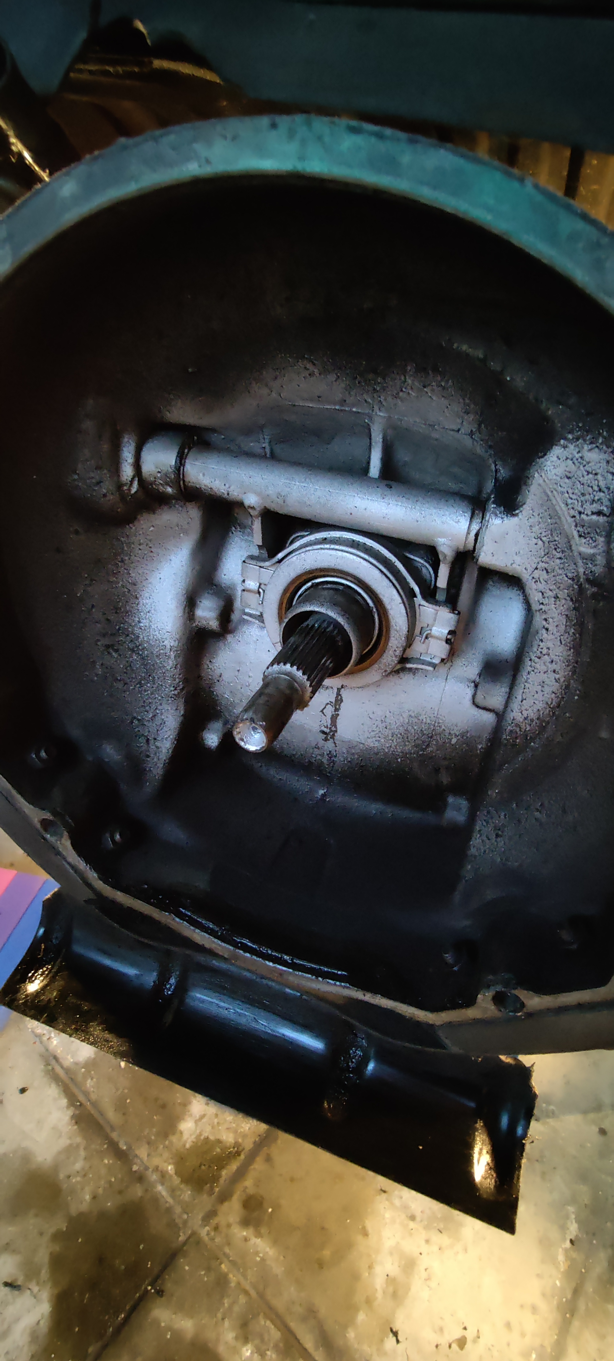

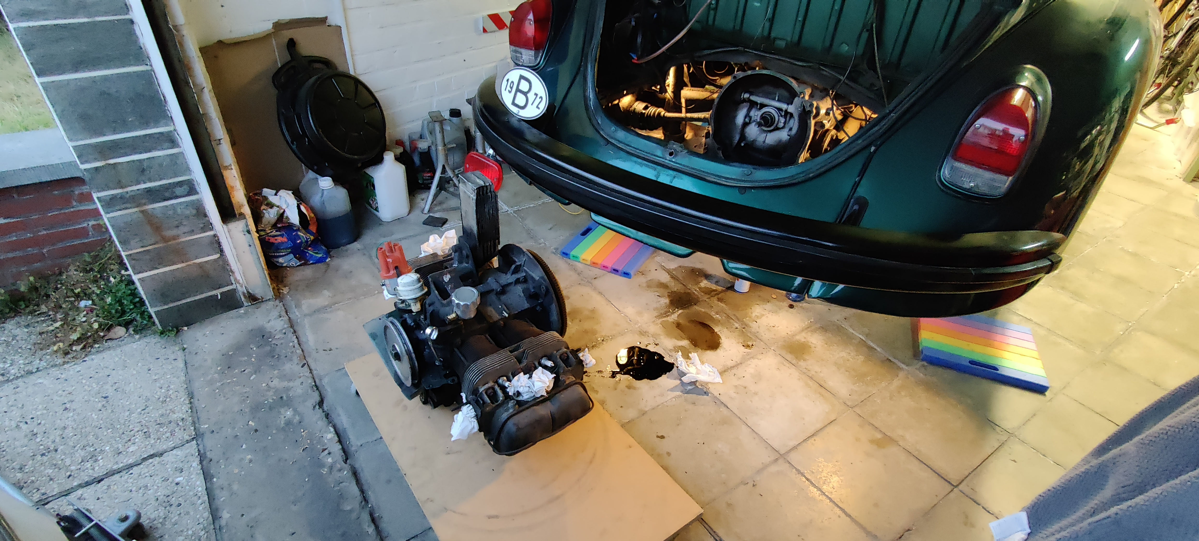

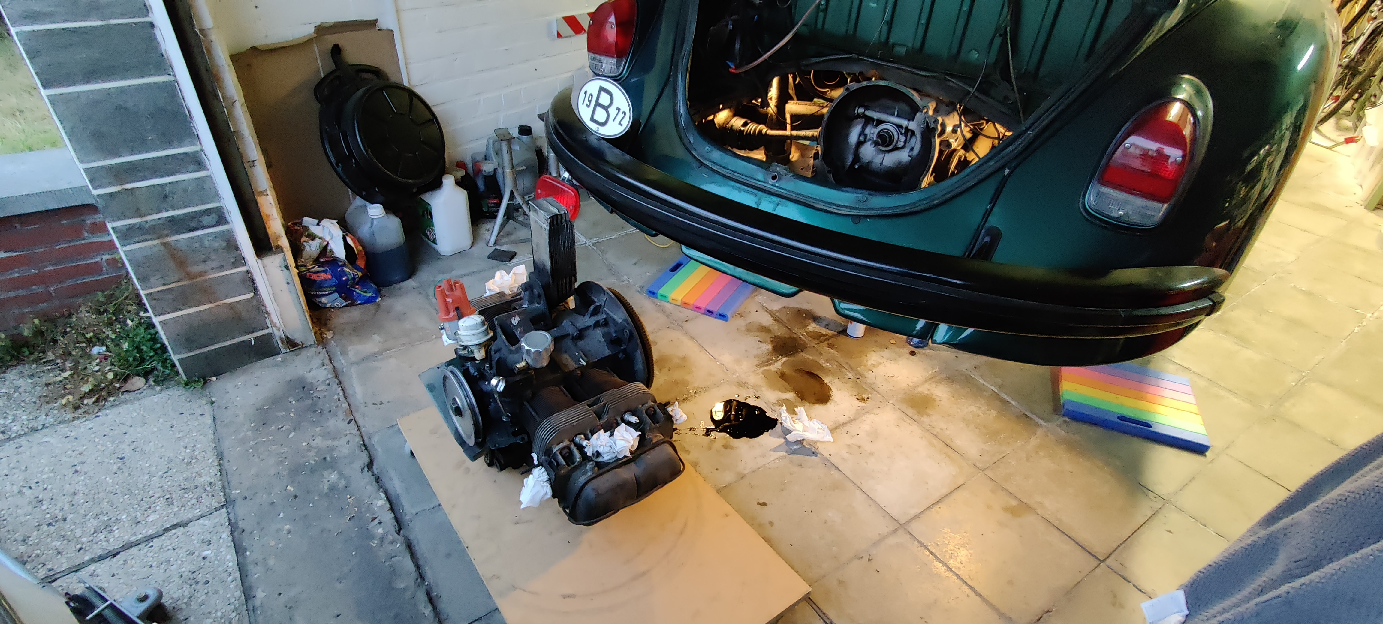

Le bouzin est parterre !!!
N'ayant plus trop l'habitude de déposer des moteurs cox, je ne l'avais pas bien positionné sur le cric, résultat ... une petite chute de 20cm :roll:
Ils ont même repeint l'intérieur de la boite de vitesse, si si, tout, fourchette d'embrayage, butée, tout ... :scratch:

vinde a écrit : 22 août 2022, 23:12 Ils ont même repeint l'intérieur de la boite de vitesse, si si, tout, fourchette d'embrayage, butée, tout ... :scratch:
Magnifaïqueee !!!

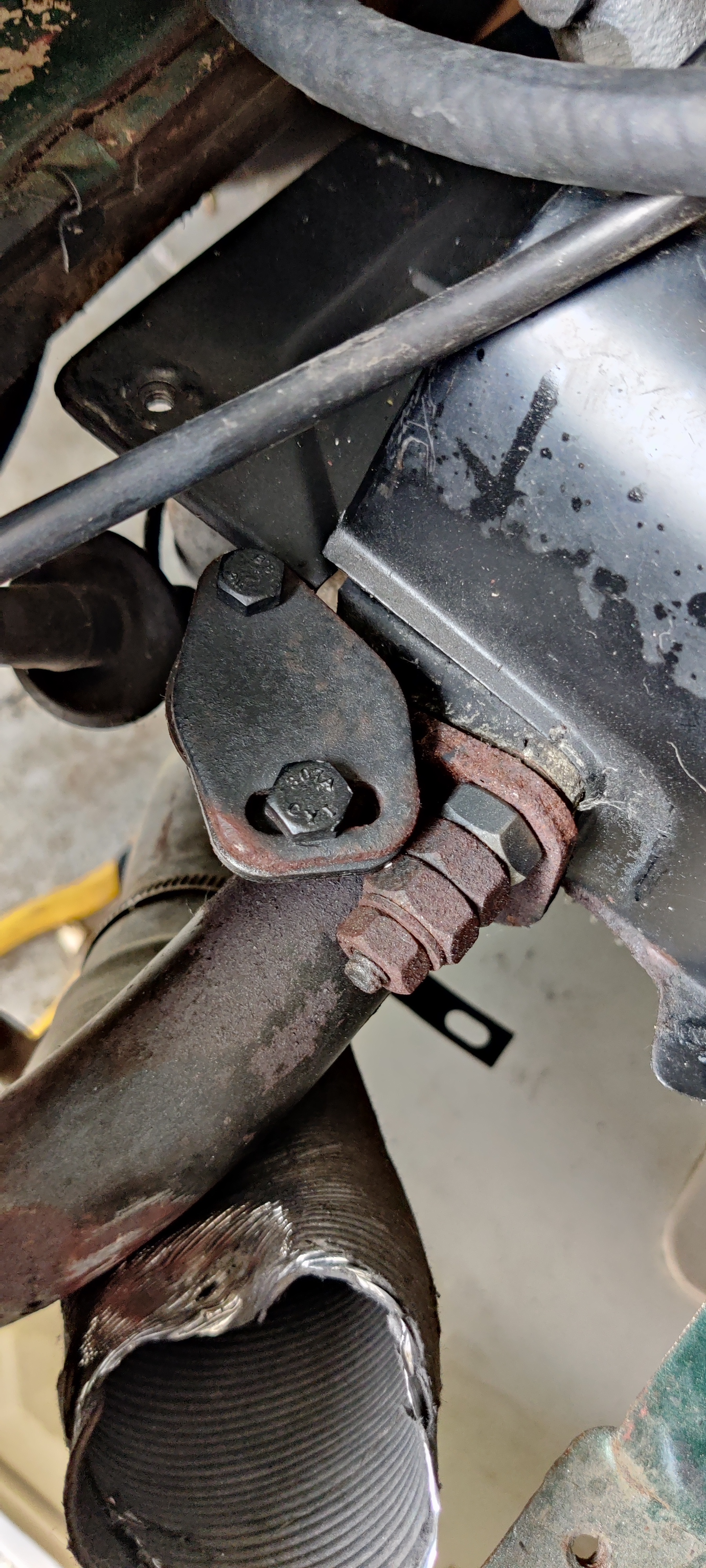

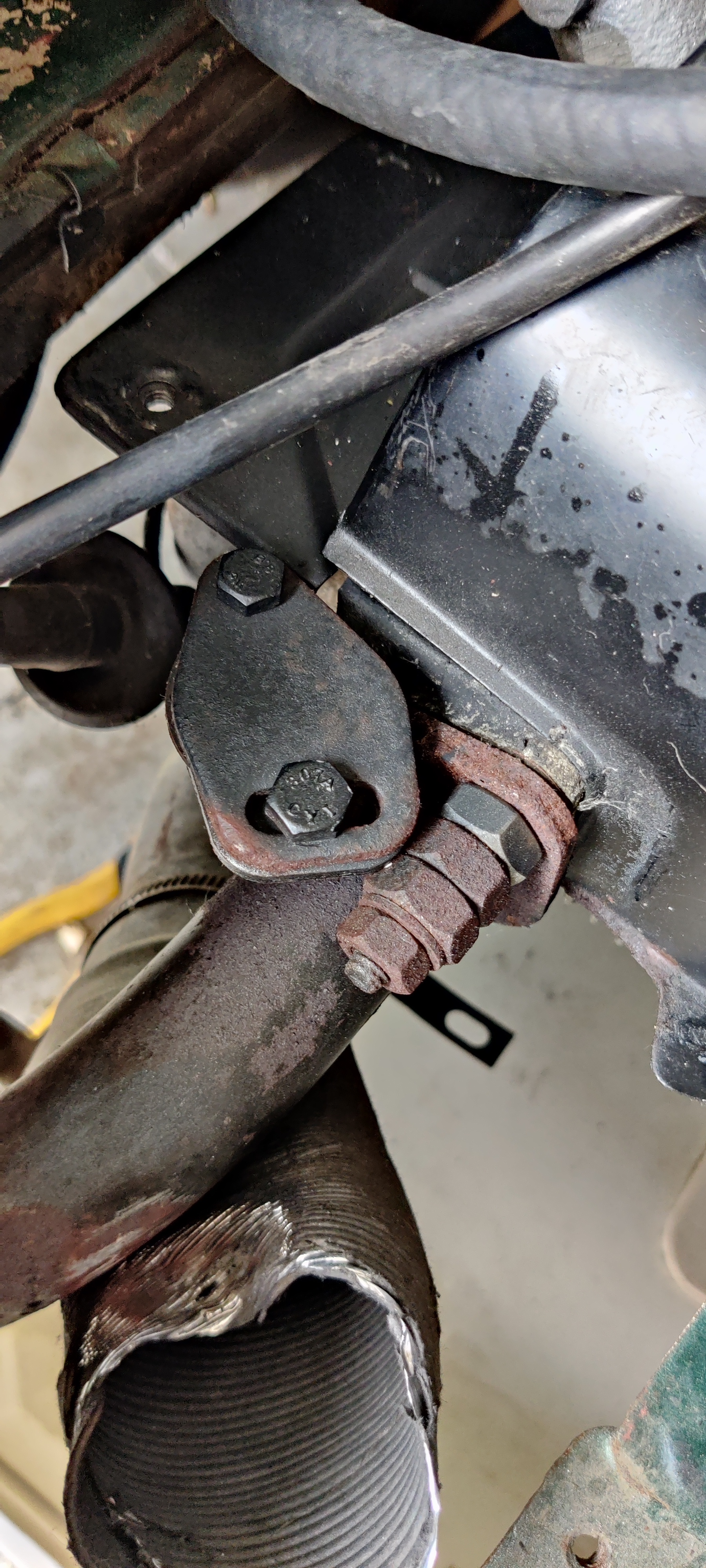

Après avoir changé des tôles pare-chaleur sur les échappements de la Boxster, dont je découvre les dessous, j'ai remis les mains dans les entrailles de YOLO, la verte un peu cachée là.
J'ai remplacé le joint dans le compartiment, j'ai laissé pisser l'essence avant de remplacer la durite, à ce sujet je trouve que le débit est très/trop faible, emmerdes en perspective ?

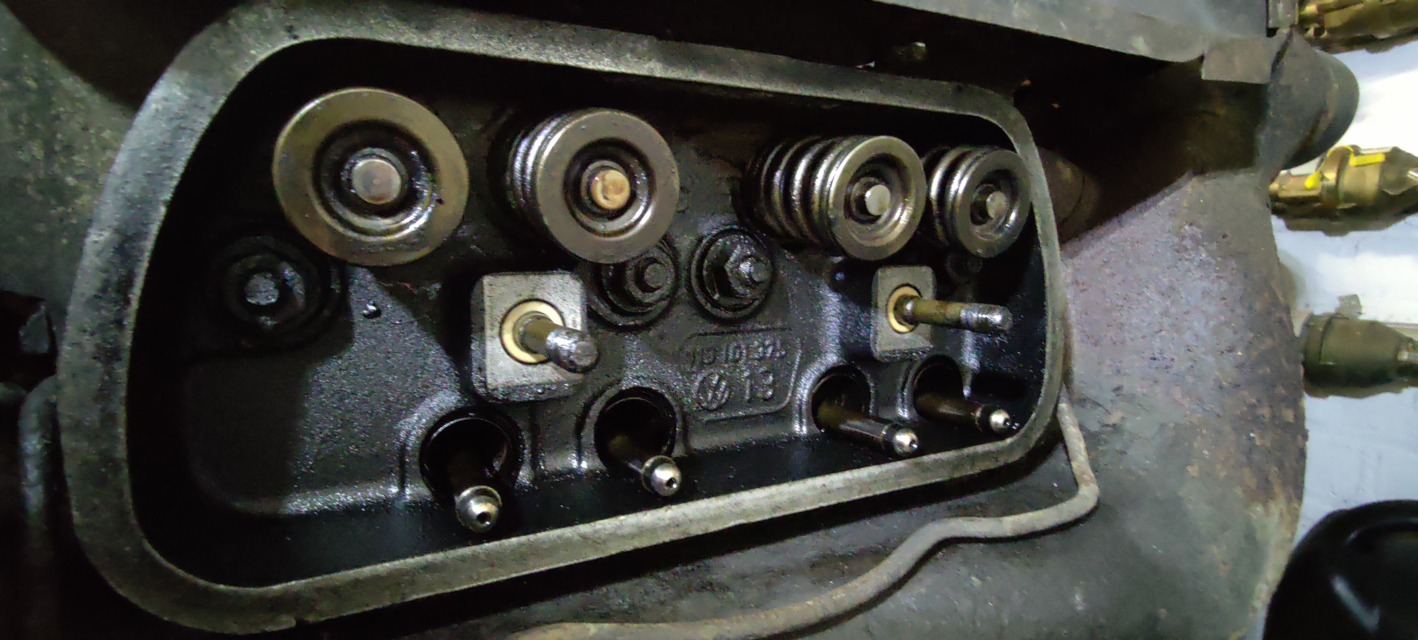

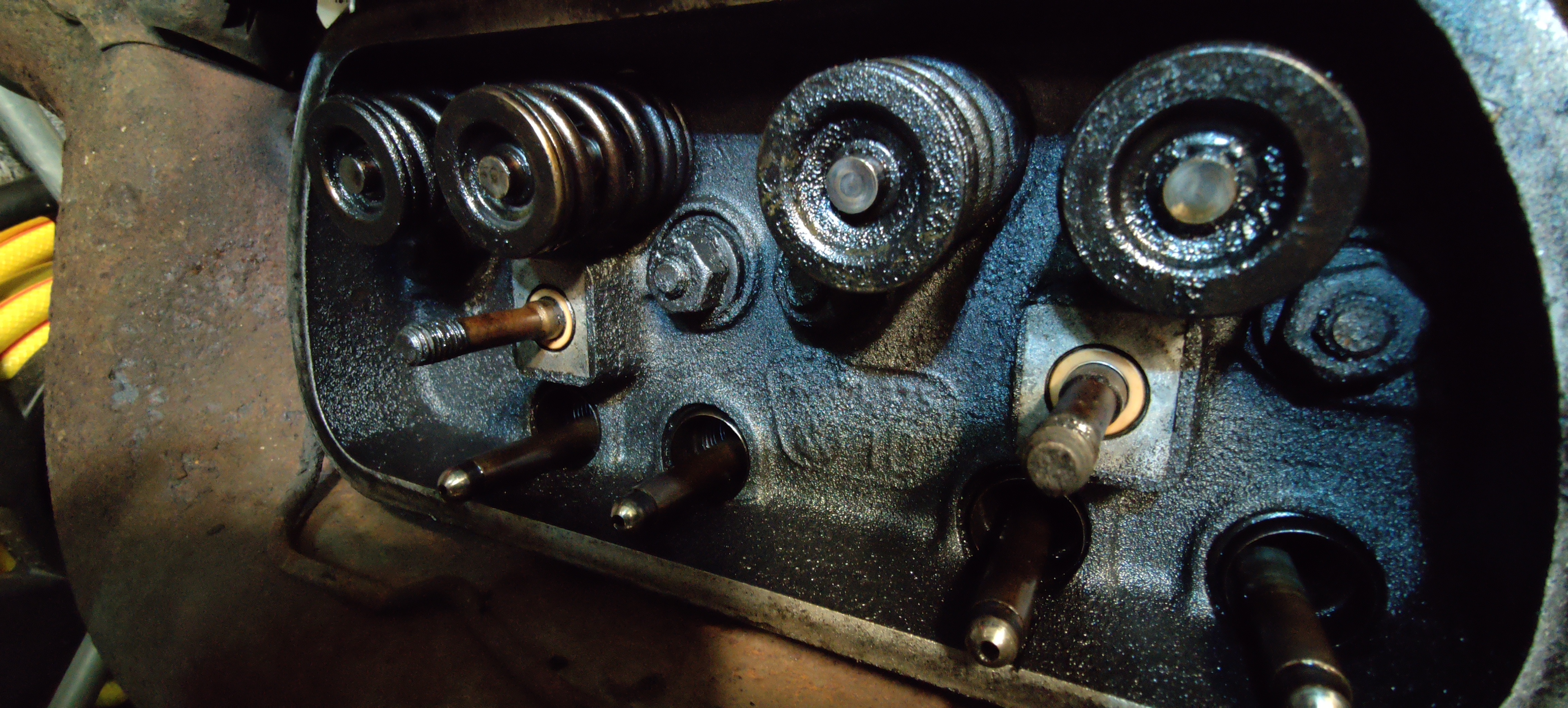

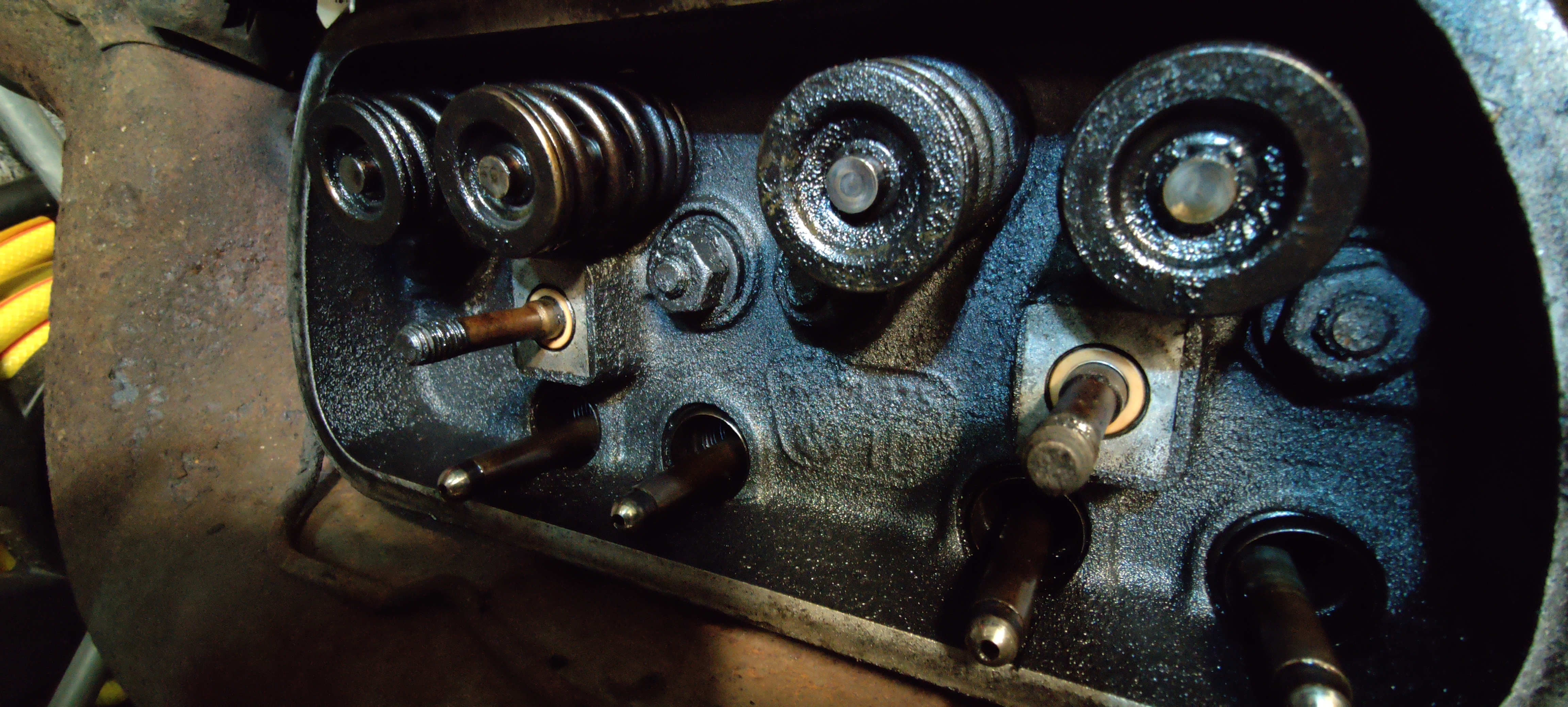

Et puis, tant que le moteur de remplacement est bien accessible, j'ai vérifié le jeu aux soupapes ... emmerdes :evil:
Sur le cylindre 3, une cale de 0.2 passe "gras", je dévisse les écrous mais PAS MOYEN de débloquer les visses de réglages, j'y mets toute ma force, je prends le tournevis qui va le mieux ... pas moyen, j'insiste, j'abime tout. Ça me semble anormal, qu'est-ce qui aurait pu générer un tel blocage ? J'ai même douté, filet droit ? inverse ? Grosse fatigue

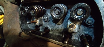

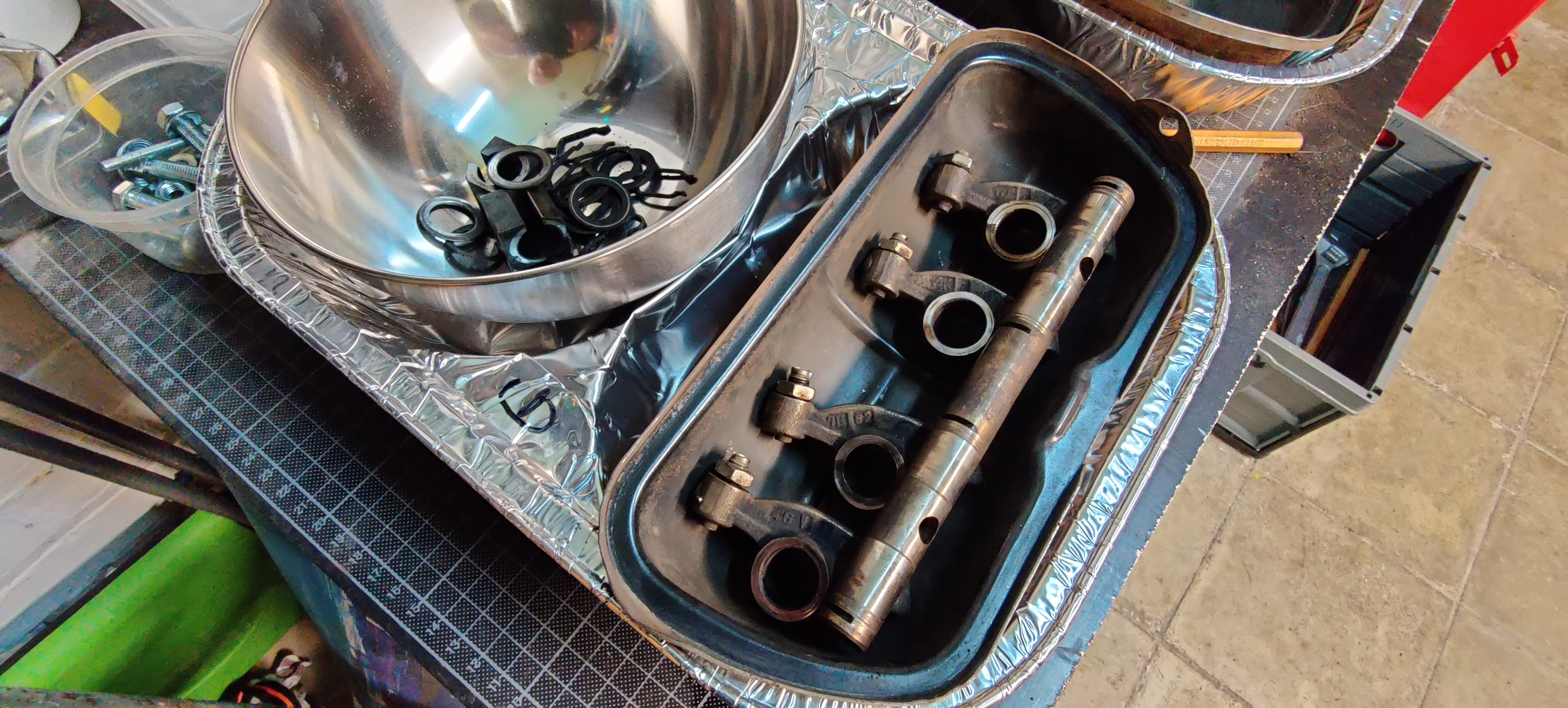

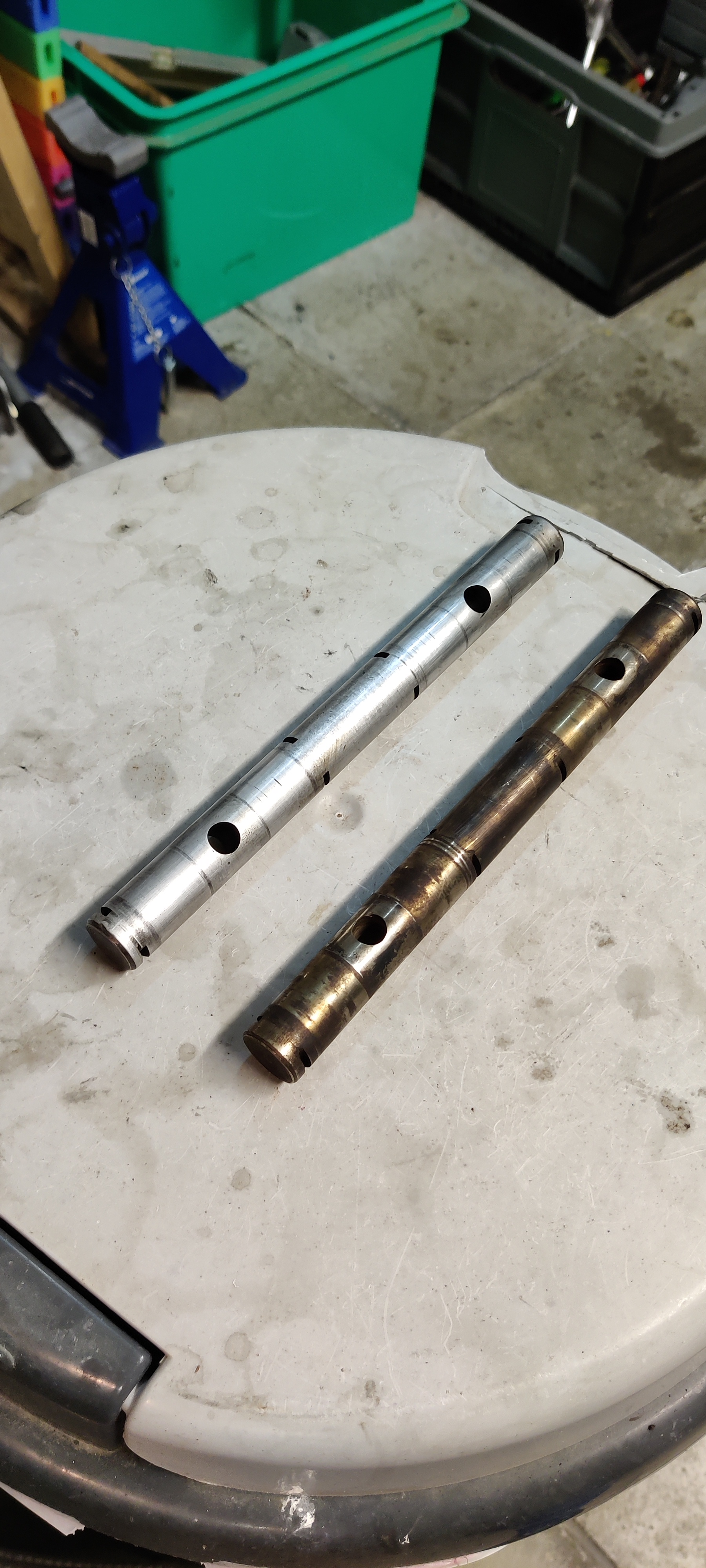

Rampes de culbuteurs démontées, tout est bien crado :? ... surtout à gauche.

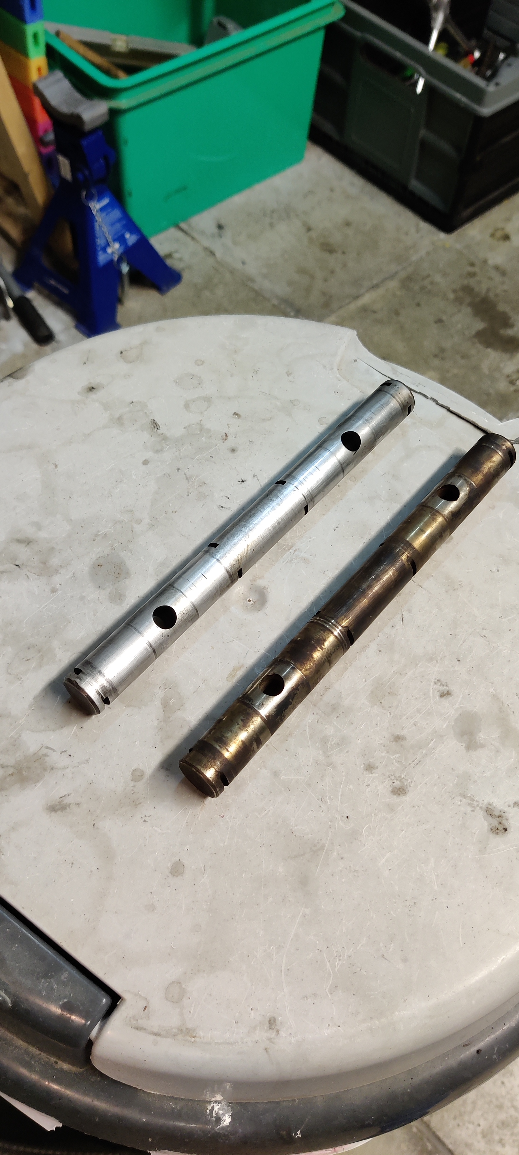

Impossible de débloquer ces vis, même à la chaleur :( , j'y suis allé finalement à la pince gripvis plus gros tournevis après avoir bloqué chaque culbuteur dans un étau. Les axes sont bien crados eux aussi.
