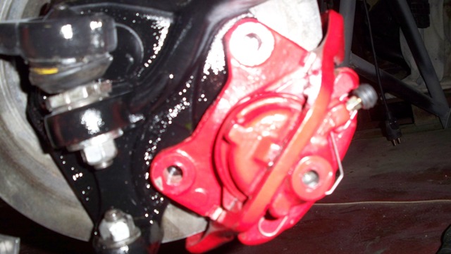

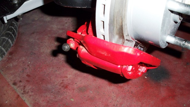

Re: Disques pour freinage avant 944 atmo sur fusées décalées
voila les photos
Merci beaucoup pour ces photos Germandrag.
J'ai contacté Kerscher, j'attends leur réponse...
Sinon, tu as fait goujeonner les disques, c'est bien ça
germandrag
- Messages : 660
- Localisation : rennes
oui car je met des cales de 20mm a cause du déport des jantes goujeons dispo chez oréca
