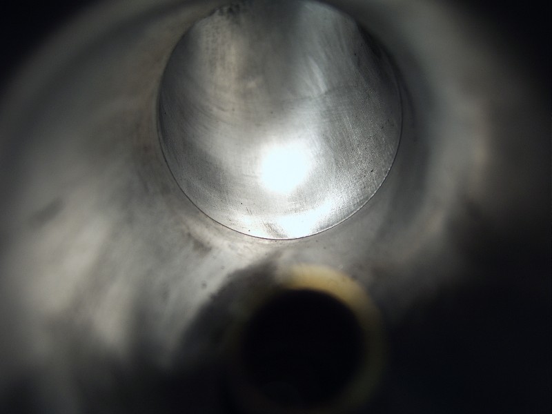

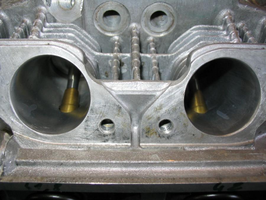

J'ai fait ça
Résultat
Kev

Re: prépa des culasses t4
Excellent, ça fait super propre.
Merci pour cette photo...

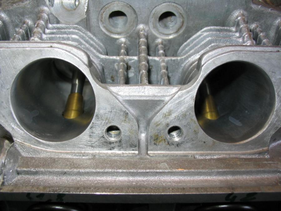

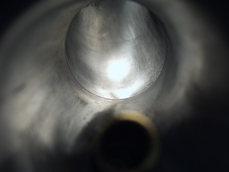

Toujours dans la prépa des culasses, j'ai donc agrandi l'entrée au niveau de l'admission, je suis juste sur une bord, entouré en rouge, qu'en pensez-vous
Il doit y avoir 1mm environ

C'est chaud mais si tu as un doute, fais recharger la culasse et profites-en
Après cela, tu auras plus de sécurité de ce coté là de la culasse sans devoir découper une culasse stock pour estimer ce que tu as pris, ce qui reste à prendre et estimer l'épaisseur matière qu'il reste autour du conduit.
D'autre part, vérifie la planéité du plan de joint admission culasse/pipe d'admission. Et si tu utilises un bon joint et une pate de montage de bonne facture, tu auras un montage étanche, même sur 1mm d'épaisseur.
Kev
Kev
La portée de joint est trés etroite à ce niveau et le joint est trés fragile, je colle le joint coté culasse avec de la pate à joint et l'huile coté pipe, ca evite de le déchirer quand on enlève les carbus pour monter le moteur dans l'auto.

Merci pour vos réponses
Je vais laisser comme ça et faire un beau montage avec joint et huile.

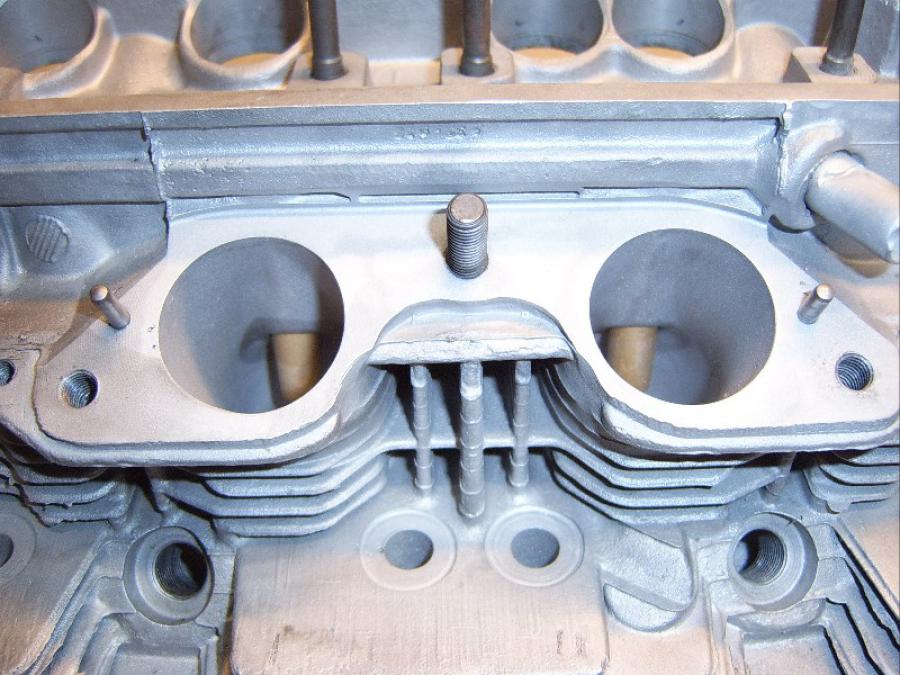

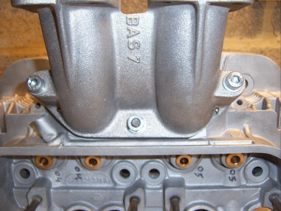

Bon, mise en application des conseils
le joint mis en place
Et la vérification de l'alignement pipe/joint/culasse.

Salut JLC,
Comment as tu agrandis le diametre des joints?
Si tu veux un résultat parfait, tu peux toujours utiliser un disque (un cylindre en fait) à lamelle de papier abrasif pour agrandir (type Dremel ou autre). Tu auras quelque chose de parfaitement cylindrique. C'est aussi ce que je conseille pour l'agrandissement des baquelites au besoin (dépend de tes carbu, car souvent vendu en diam 40)
Kev
