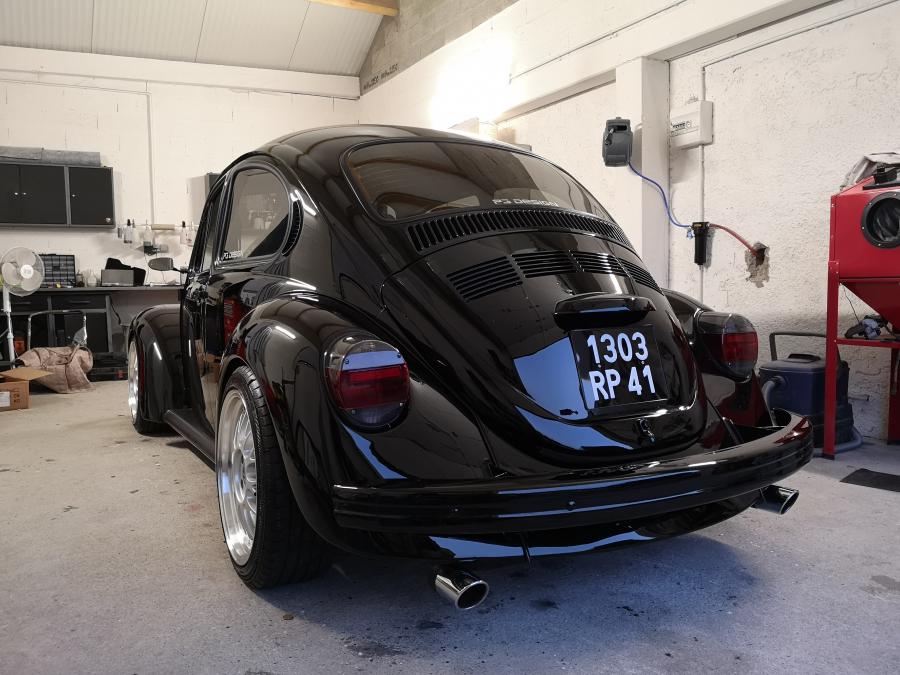

Re: ma 1303 (une vw terminée je ne suis pas sur que ça existe)

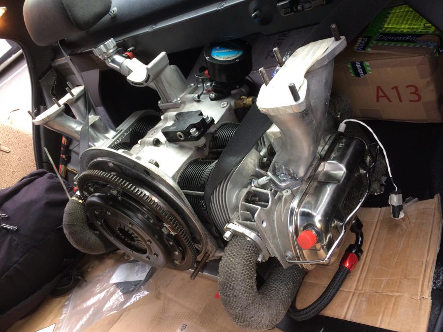

Le moteur fonctionne!!
J'ai eu quelques souci au demarrage avec l'injection, mais cb a pris la main à distance pour re-flasher le calculateur.
Ensuite test routier, petit souci avec la boite (3e tres dur à rentrer)
Et pour finir joint spi de vilo qui me lache au bout de 20bornes...
Donc re-depose du moteur et de la boite, reparation de tout ça.
L'ensemble a repris sa place ce week end et a fait quelques centaines de metres d'essai.
Va faloir remonter le cul de l'auto et attaquer le rodage/mise au point.
Premier ressenti, le moteur réagi deja pas trop mal, et la cremaillere de direction c'est royal!!

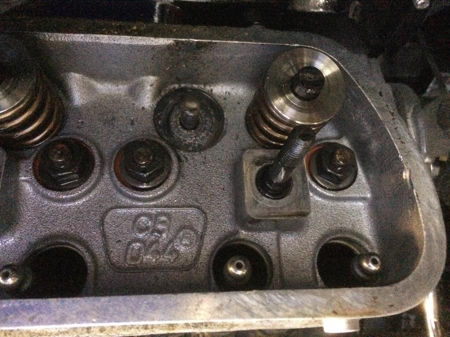

ah oui, au debut du roulage du 2276
donc les 40premiers kms ce sont bien passé, quand tout d'un coup "kling klong klang..."
heuresement pour moi, c'était à 100m de l'atelier.
donc on commence par déposer les cache culbus
à gauche, nickel
à droite... donc là bien évidement c'est le drame, on remet tout en question, on ce dit qu'on a dut louper quelques chose au montage...
bref j'appel en desespoir de cause sylvain brocarel, et je convient avec lui de lui envoyer le long bloc pour diagnostic et vérification
apres démontage integral, et diagnostique et discussion avec d'autre préparateur, il semblerai que c'était un probleme d'usinage des clavettes qui ont eux pour effet d'etre comme deux burin dans la gorge de la soupape (apparement c'est déjà arrivé à d'autre avec les soupapes simple george CB)
donc pas d'erreur de montage...ouf

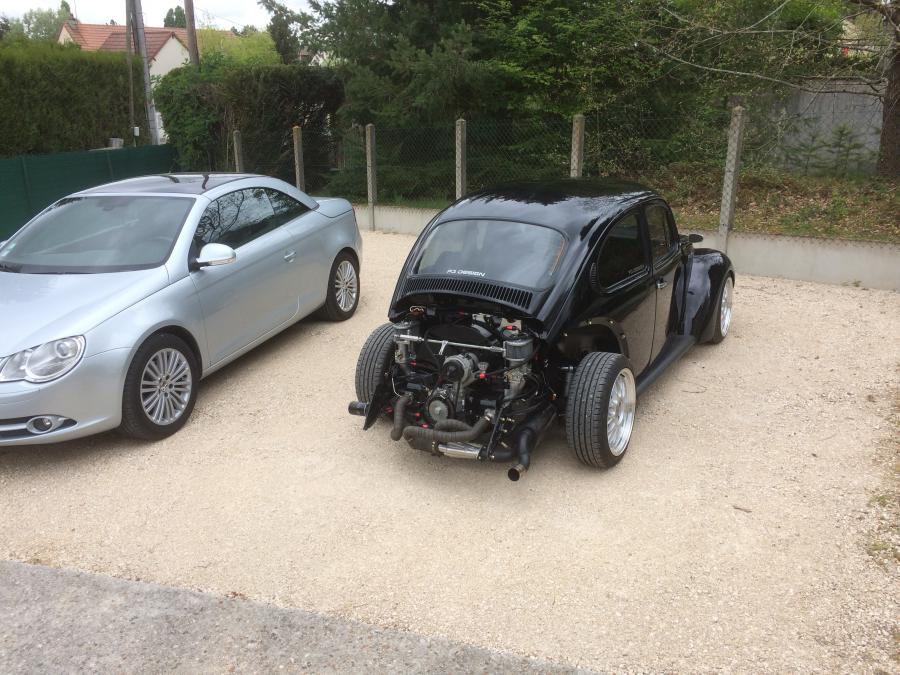

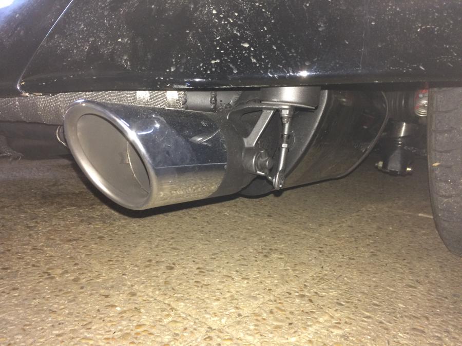

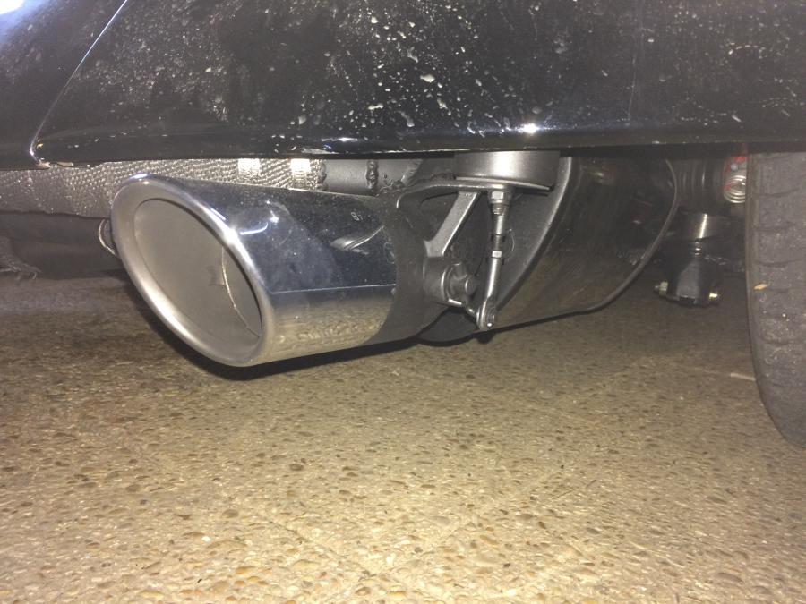

j'ai donc pris la décision de faire un echappement à clapet.
le but étant que clapet ouvert, les gaz s'echappe juste apres le premier silencieux (comme avant quoi)
mais que clapet fermé, les gaz soient obligés de rejoindrent un 2e silencieux (intermediaire de bx) dans l'aile arg.
le résultat est plutot pas mal, surtout à vitesse stabilisé, ça resonne moins dans l'auto

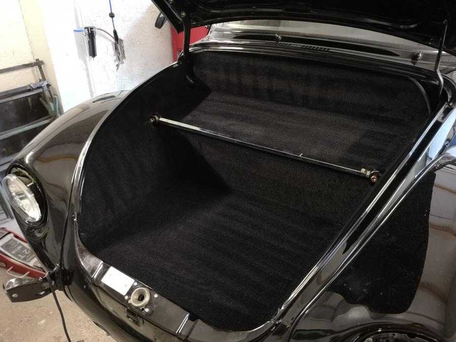

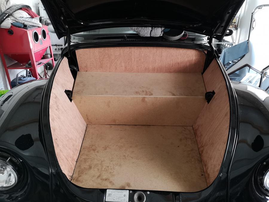

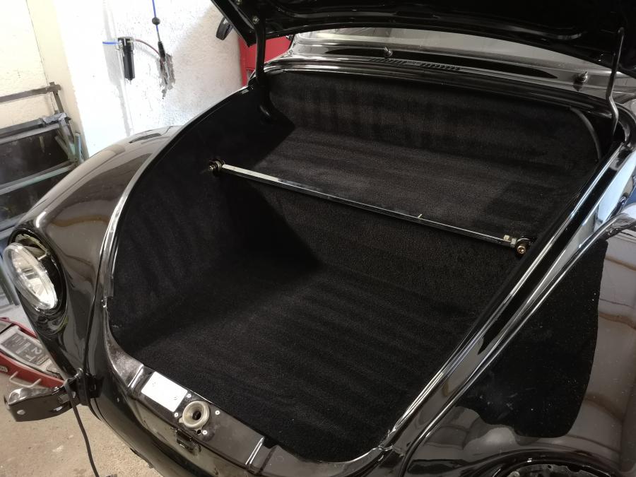

le coffre avant a ete entierement coffré et moquetté je l'ai donc préparé pour sa première sortie officiel au vw nat's à thenay

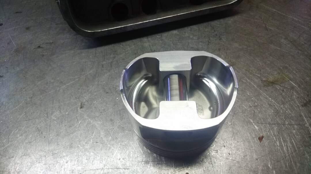

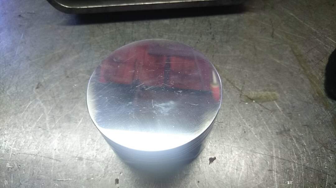

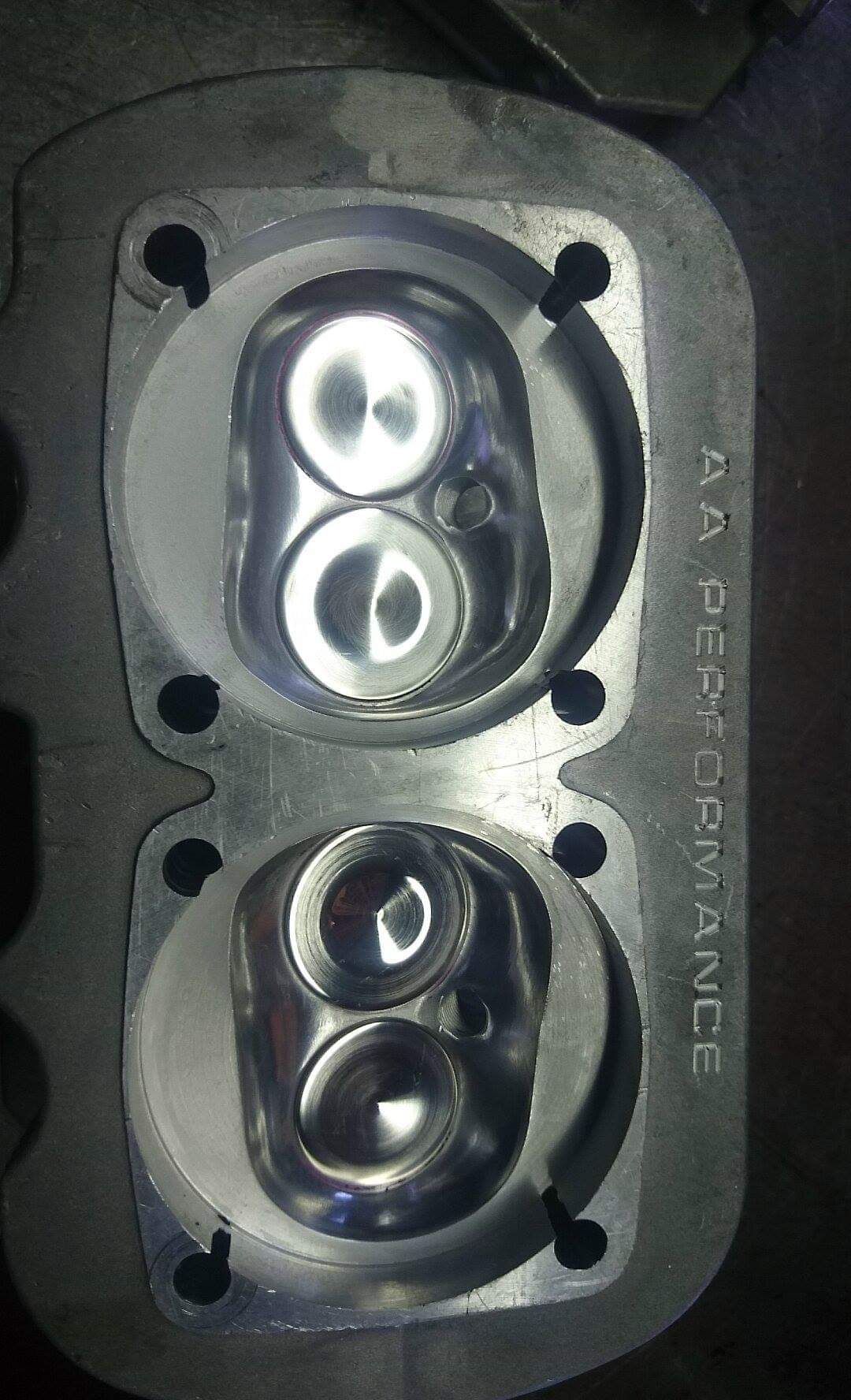

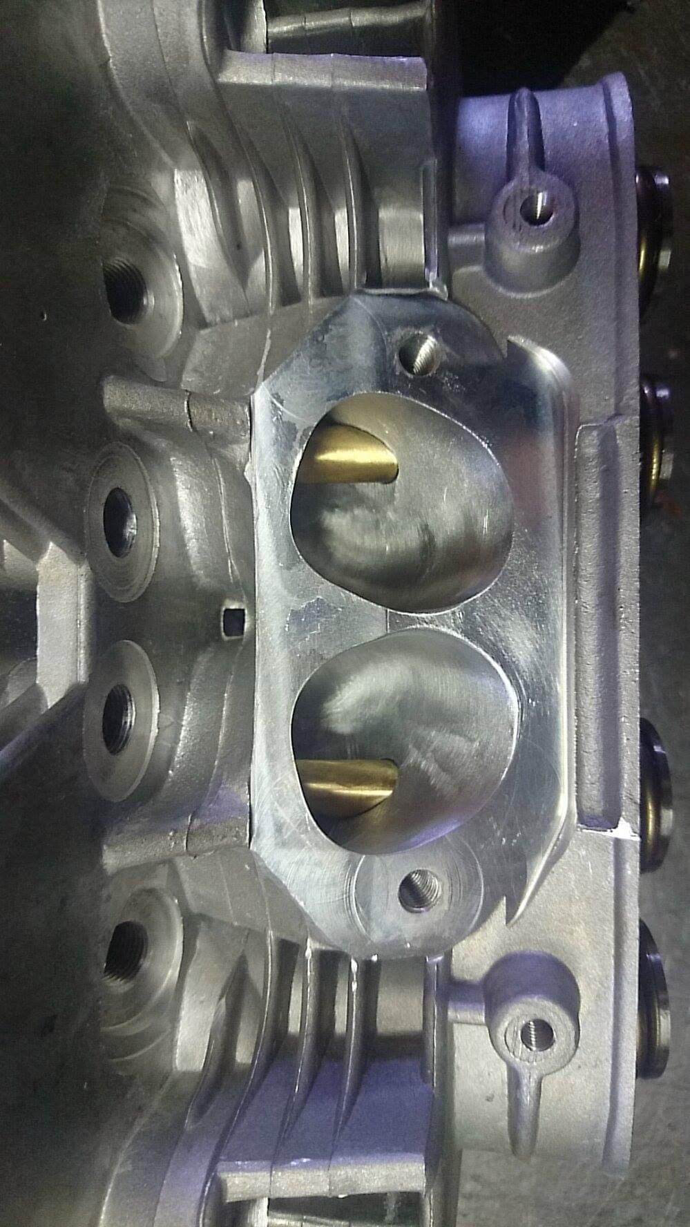

quelques photos des nouvelles culasses et pistons

elle est magnifique, beau boulot, dommage on voit plus les anciennes photos.

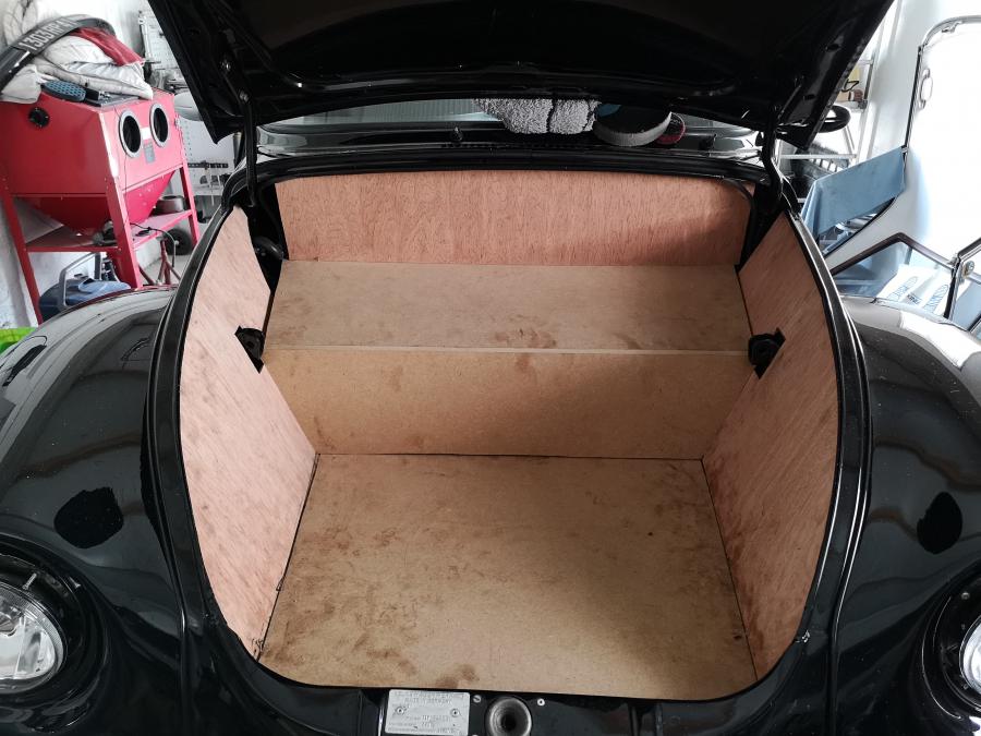

Jolies évolutions. J aime vraiment le coffrage du capot avant.
