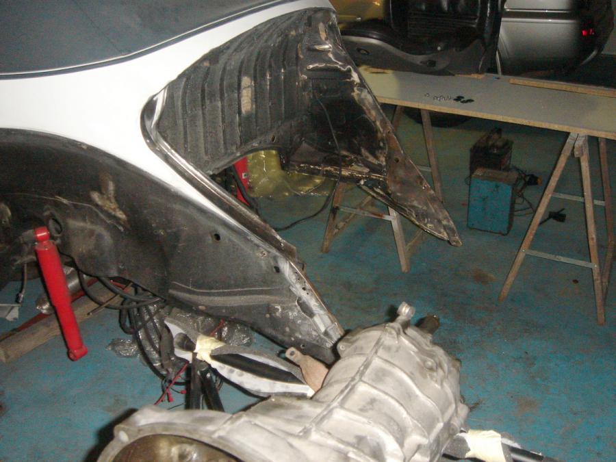

j'ai mon moteur en réfection je part sur un t1 1800
et plein d'autres choses mais la je vais bien prendre mon temps
la cox est sur cales j'ai enlevé la jupe arrière
mon tourneur me prépare un devis pour voir si c'est rentable de ne prendre que les amorto

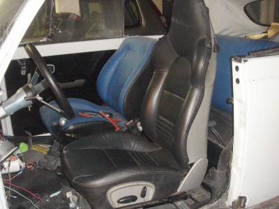

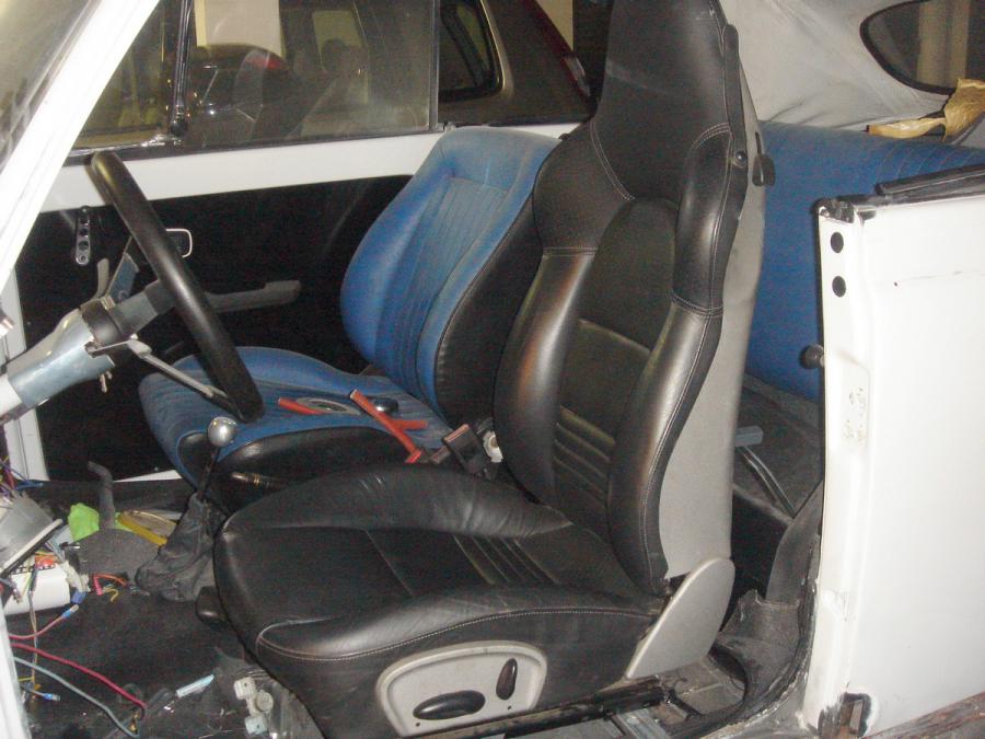

redémarrage en douceur (des gros travaux )
très classe ces sièges!
moi aussi j ai des rouges, mais je prefere le jaune et bleu maintenant
