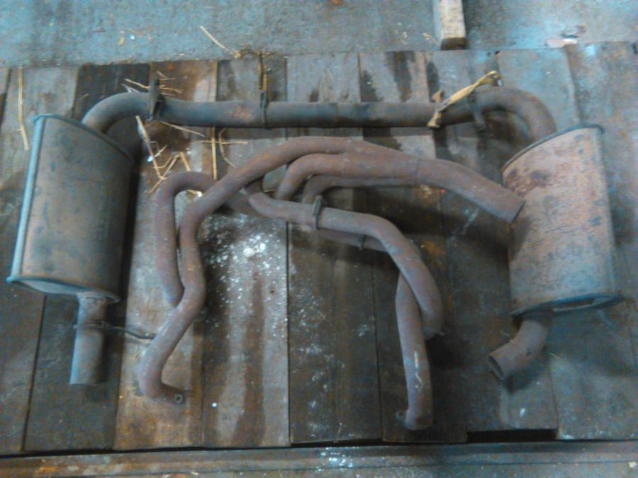

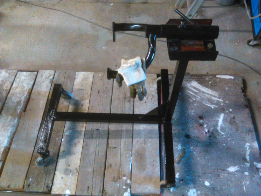

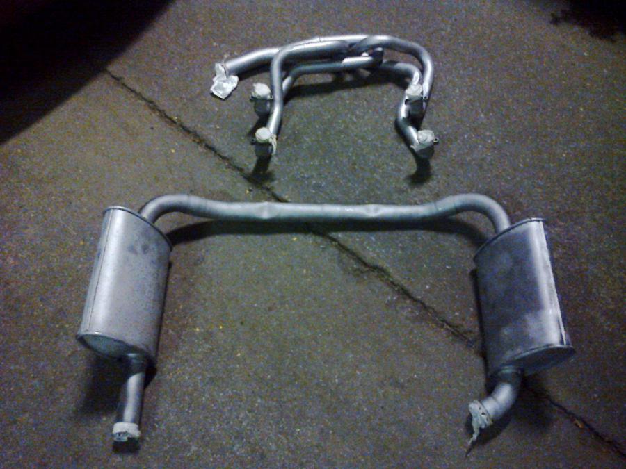

trepier support moteur fini, reste a pendre le t4
touts les joints pour les carbus, pipes, echapement sont arriver. vais m attaquer au nettoyage/motage de tout cela.
