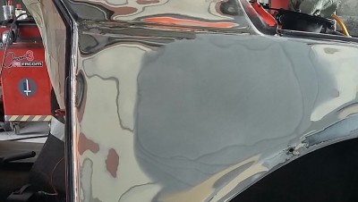

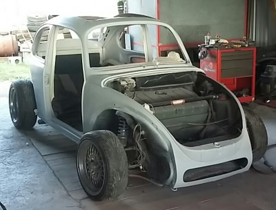

:D

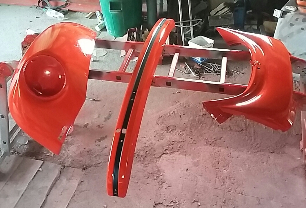

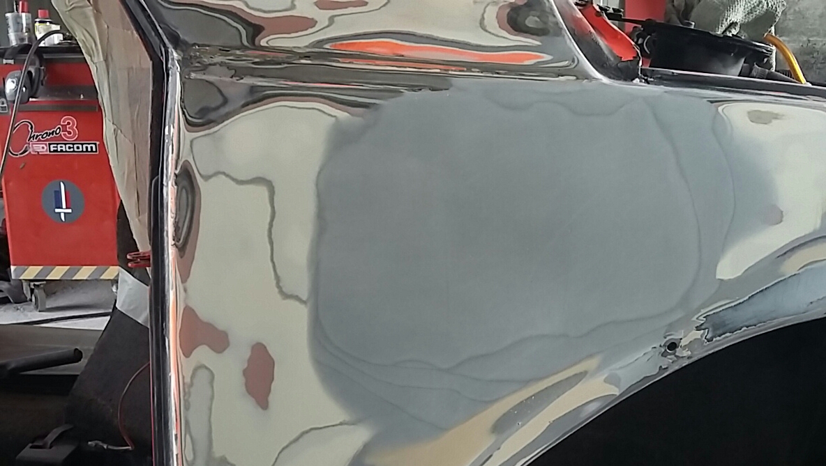

:thumb: merci aujourd'hui mission ailes arrière
Re: 1303 red black
Vraiment du beau boulot.
Re: 1303 red black
Joli, ca va exploser nos retines ;-)

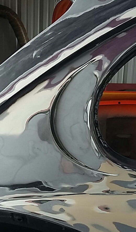

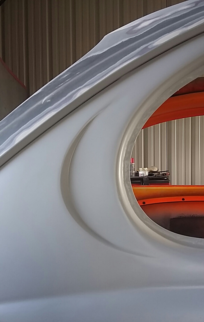

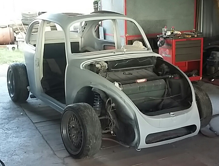

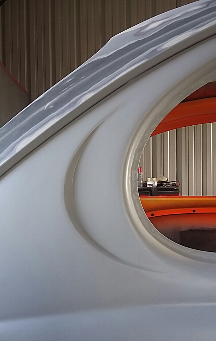

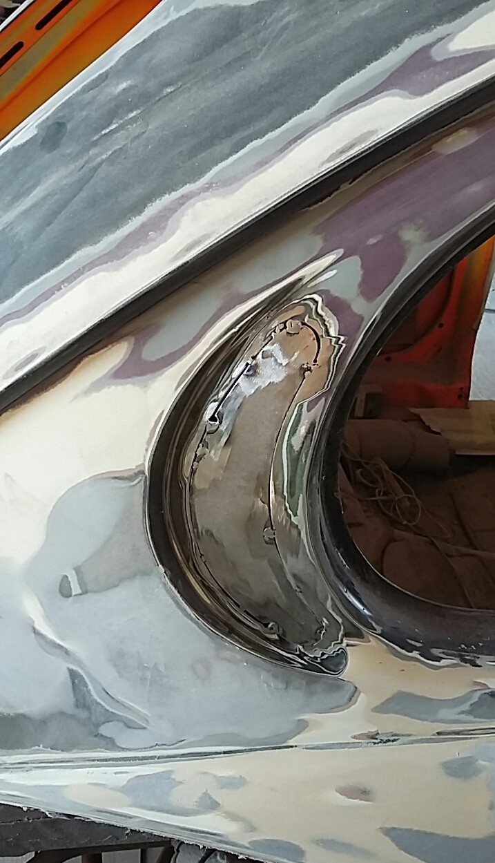

fenix
Messages : 470
Votre German : 1303 black mat
Moteur : 1835
Localisation : AUTERIVE(31)
Re: 1303 red black
Message par fenix »

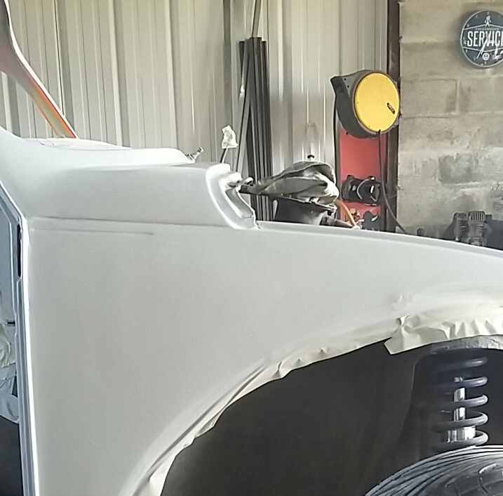

voilà fini pour aujourd'hui :D

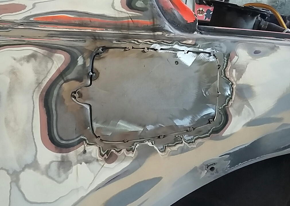

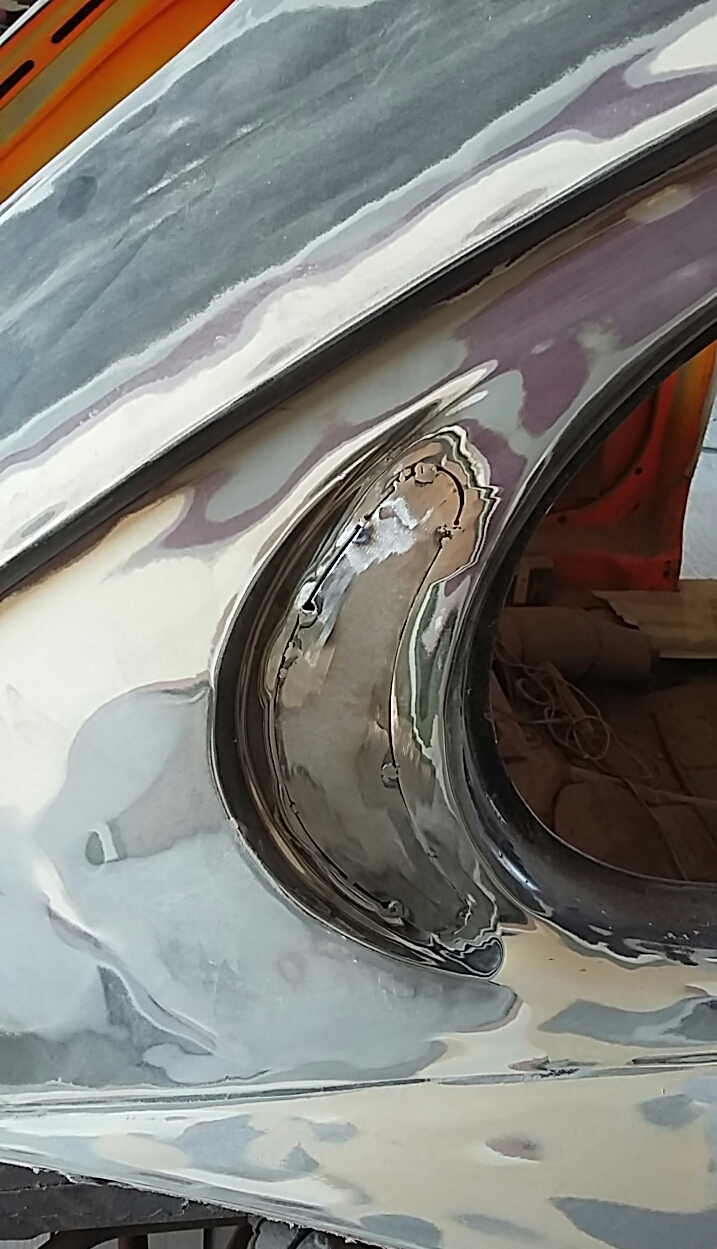

J'ai une question de carrossier amateur en voyant les images de la trappe à essence :
Ya-t-il une étape de cordons et meulage entre les 2 photos ou remplit-on avec du mastic ce genre d'espace?
Re: 1303 red black
Beau boulot de soudure :thumb:
fenix
Messages : 470
Moteur : 1835
Re: 1303 red black
Message par fenix »
Oui d'abord tu pointe comme la photo et ensuite des tout petit cordon à l'opposé à chaque fois sinon la tôle ce déforme ;)
