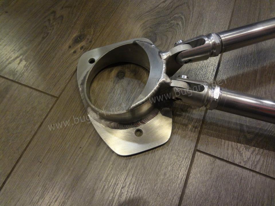

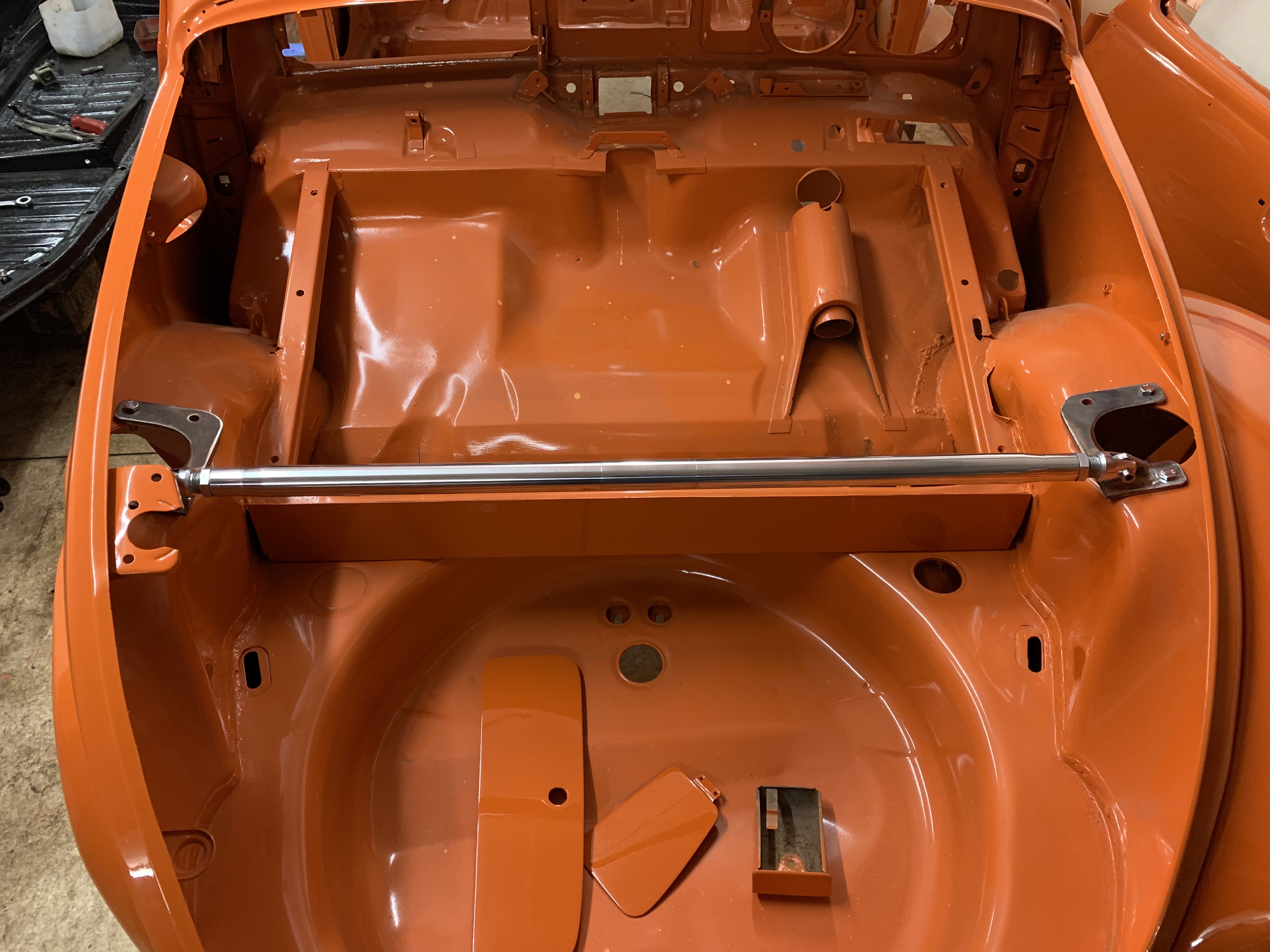

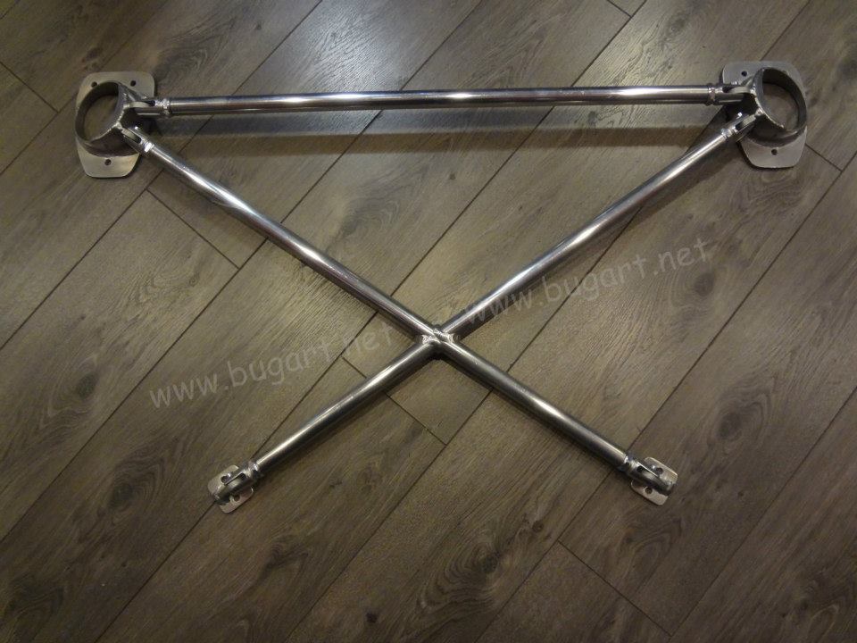

et montage a blanc de la barre anti-rapprochement fraichement usinée par mon père, suivant le même style/schéma que le triptyque arrière (également fait par mon père)...

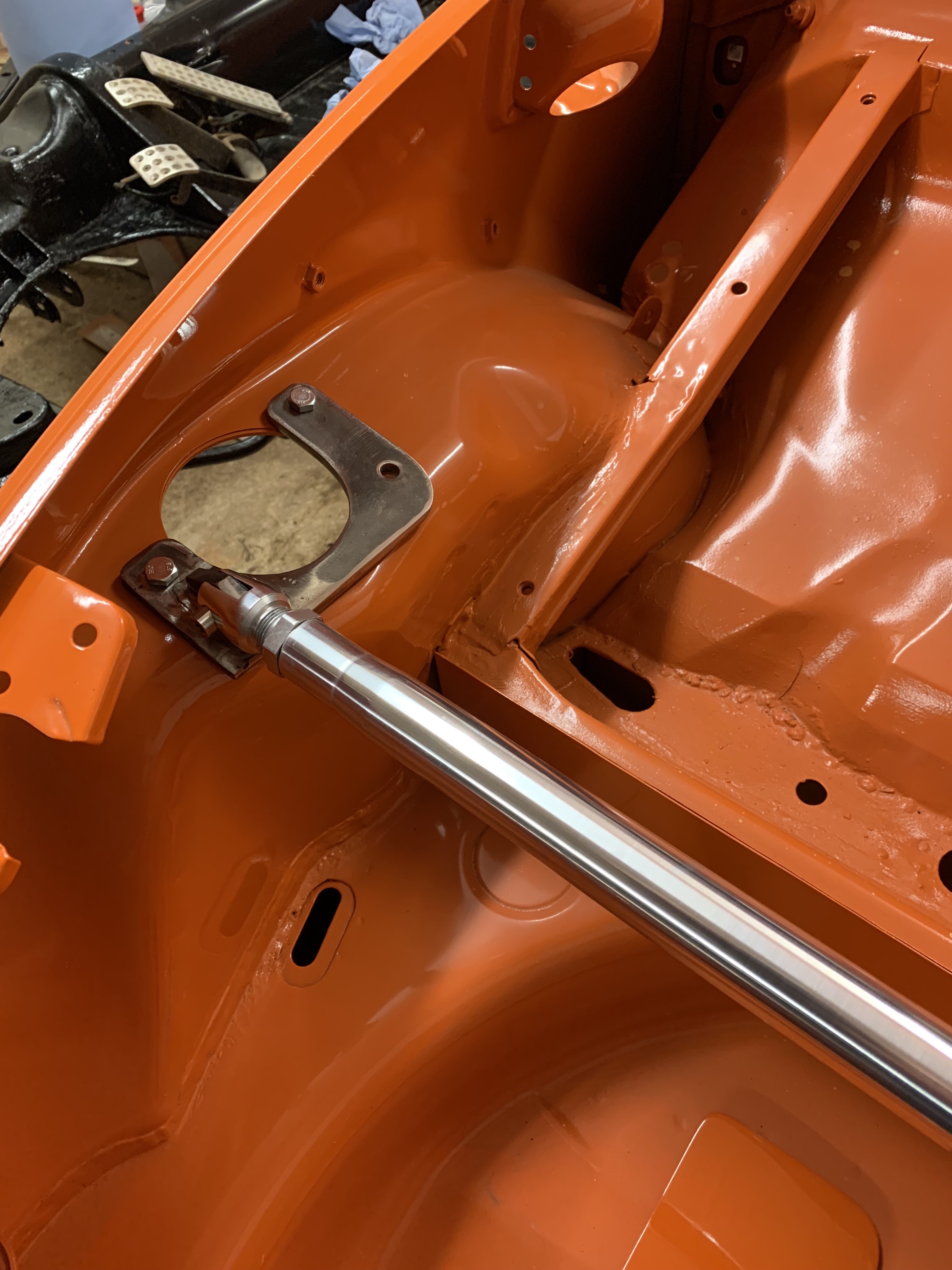

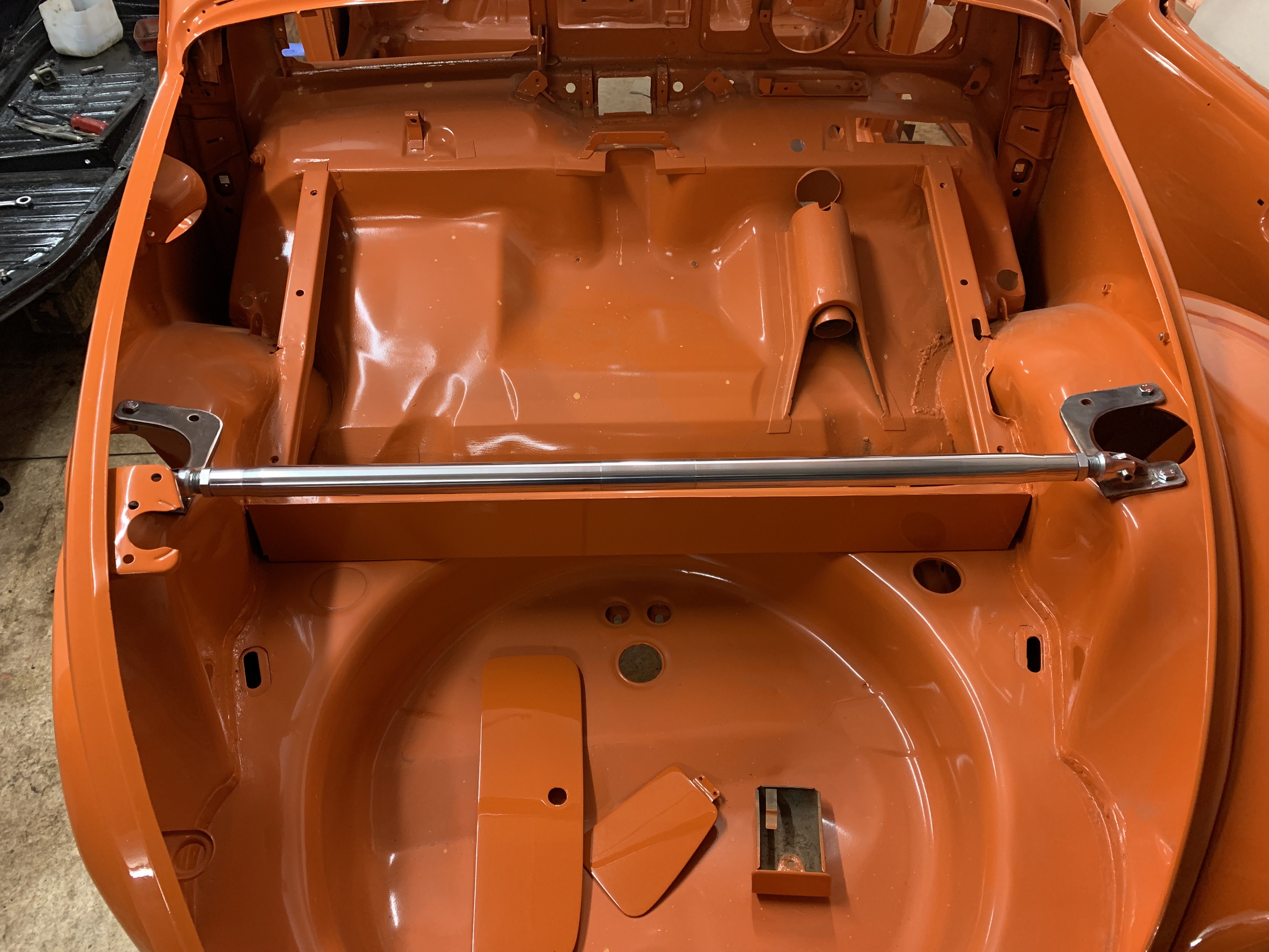

Bravo au padré la barre est superbe.
Par contre le support me parait pas assez rigide
Juste pour t'inspirer
- Messages : 2502
Les platines sont faites en 4mm d’épaisseur, ça ne bougera pas !
