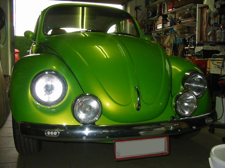

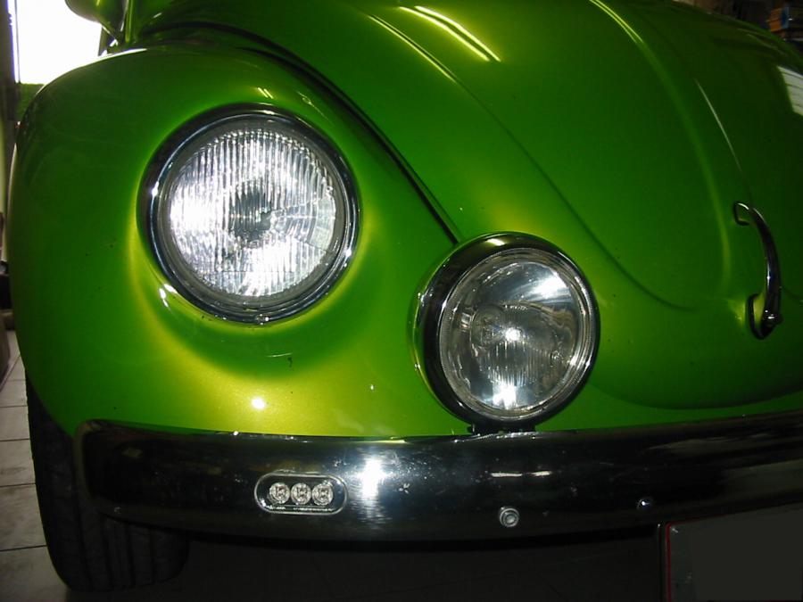

bon je continue doucement le retours a l origine
avec les longues portees je trouvais que les phares lisse "choquaient"
donc j ai remplacer les phares tuning a glaces lisse qui ne donnaient pas un beau faiseau et difficile a regler par des hella,mais je n ai pas pus remettre les kit xenon car l ampoule hid touche le fond du petit reflecteur en metal,pas grave,le tout ira sur la 1303.et meme sans les xenon je trouve que sa eclaire aussi fort avec une bonne paire d ampoule bosch.
sa change de look et c est plus homogene.
prochaine etape remettre le 1200cc 34cv

c'est vrai que sa s'accorde mieux avec les oscars
maintenant je trouve que c'est tes clignos qui font un chouille moderne...

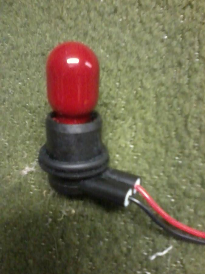

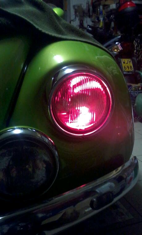

pas grand chose, j ai juste integrer les clignos dans les phares avant,pour cela:
une perceuse avec forets de 6 pour un pres trous, ensuite 13mm
une dremmel pour agrandir a 16mm et faire 2 petites encoche
2 soquets pour ampoule w21w
un coup de souflette dans le phare pour virer toutes les limailles
et remontage
sa eclaire un peu rose en photos,mais c est bien rouge,c est tolerer a la place de orange
reste a trouver un pc avant d origine en bon etat
et remontage

mais sa reste allumé rouge sa clignote pas la

mhmh et tu fais comme les minos en scoot en mettant du rouge dans tes feux AV.je vais supprimer les cligno led tuuuuunnniiinng du pc avant
Aller, enlève moi ces capotes d'ampoule et fais comme à l'ancienne, du vernis à ongle orange sur l'ampoule!
Qui plus est le rouge sur le vert, ça fait moche...

et oui je vais mettre des ampoules orange, car le rouge sa fais bizare vu de face
