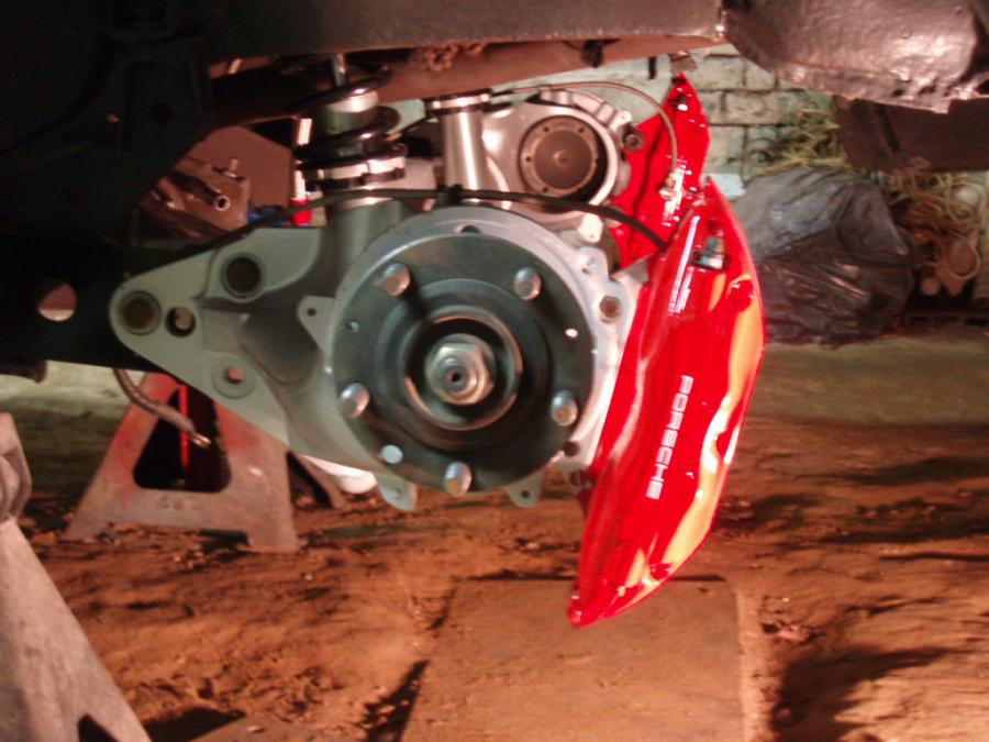

la tof du jour
les tuyaux commencent a faire leur apparition un peu partout c'est bon signe!!

Et puis des disque transparent c'est vraiment classe, ça ira trop bien avec la peinture mat...
C'est vraiment un projet abouti et réfléchi dans les moindres détails...

Encore une fois c'est toujours aussi nickel. Donc les étriers 993 TT ou 4s se montent direct sur les bras alu? j'me trompe pas là Alex?
Re: AUTOBAHN RACER
c est beau quand c est tout propre :wink:
Re: AUTOBAHN RACER
ayrton a écrit :Encore une fois c'est toujours aussi nickel. Donc les étriers 993 TT ou 4s se montent direct sur les bras alu? j'me trompe pas là Alex?
comme sur les bras tôles, il faut juste une rondelle d'épaisseur à cause de la taille du disque, tout ça de mémoire…
