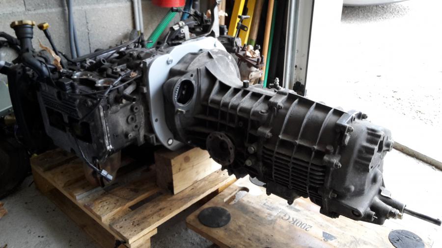

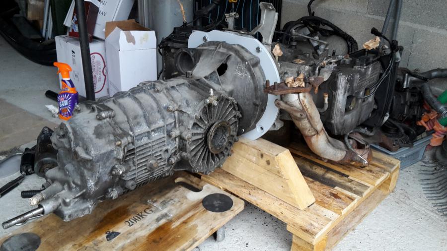

J ai pas de moteur facon , j ai vendu le t4 pour acheter un sub bi turbo a injection multipoint

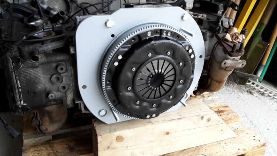

Accouplage!
Et le gros embrayage, 228mm Kennedy Stage 2
Pour le disque, la solution est de partir d'un disque 200mm avec les bonnes cannelures (mon lada à 35balles), et de le faire modifier en 228mm...
Beau boulot!
T as une adresse pour la modif de ton disque?
sinon il y a Moza frein en Belgique a Namur pas trop loin de chez moi.
Oui! Sedaia Distribution à Saint Jean de bournay. J'ai fait leur site il y a quelques années...
