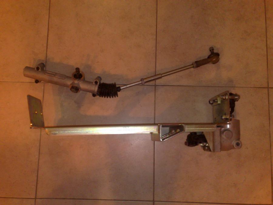

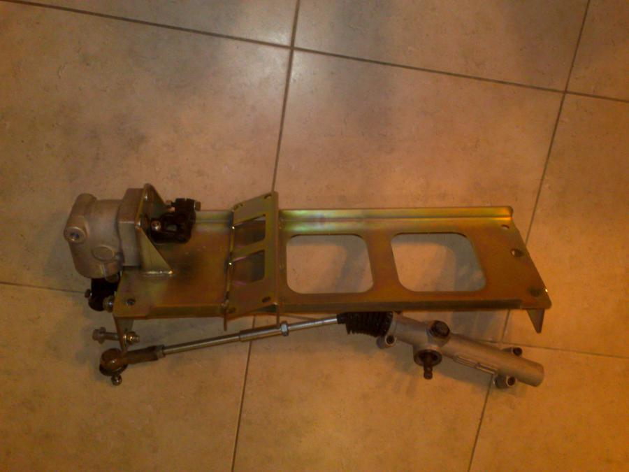

Re: 71 DAILY WORKER
j'ai recu la cremaillere
je ferai un dossier photo pour ceux que ca interresse
