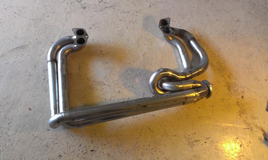

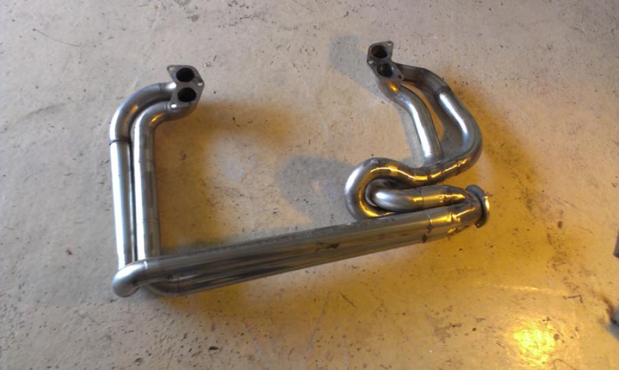

- Le pot est fini ! J'ai mis le temps, il est moche, mais c'est moi qui l'ai fait
Il y aura surement des modifs à faire...

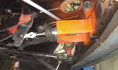

- afin de pouvoir accélérer à fond (merci Testeur officiel) j'ai modifié la came de ma pédale d'accélérateur. Course de 65mm au papillon, et désormais course de 65mm à la pédale...

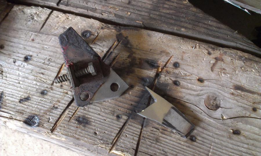

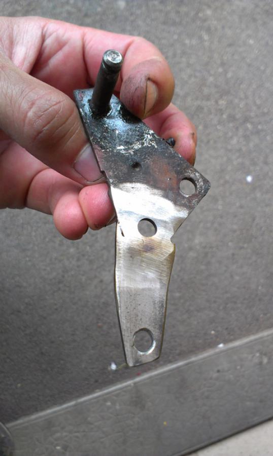

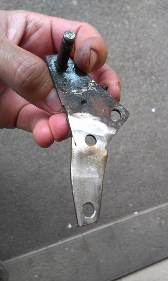

- même genre d'histoire avec le frein à main hydraulique. Afin de respecter l'alignement avec le maitre-cylindre déjà en place sur sa chape, j'ai repercé le levier, et modifié une came de cox. Le frein à main marche à la perfection!

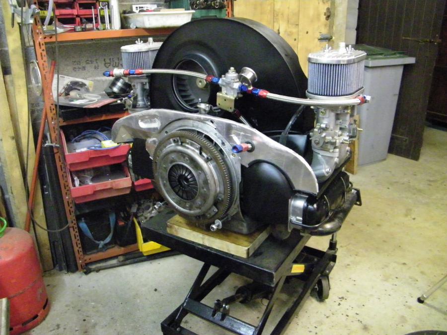

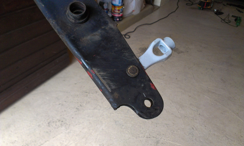

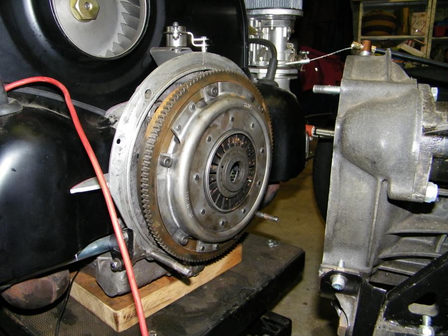

- et sinon, la grosse galère, c'est que je vais surement devoir retomber le moteur... la course de la fourchette n'est pas bonne, je ne peux pas débrayer. Je pense devoir insérer une cale comme superflo ou dom181 !
Preuve en image :
Preuve en image :

L'a pas l'air si mal ce pot!

Ça fait pas beaucoup de course...
J'avais meuler sur la mienne la fourchette et un peu le carter pour gagner de la course. Au niveau butée soit une cale usinée ou l'adaptateur livré avec les mécanismes Kennedy.
euh , t as des bras bioniques ?
j arrive pas a faire ca avec ma commande de boite moi
good job en tout cas , le pot est moche a ton gout, mais vaux mieux un moche pas cher qui marche qu un beau tres cher qui marche pas , crois en mon experience

le pot est pas moche,souvient toi des soudure du pot sur le chassis de la MBT
j'ai pas vu votre chassis mbt mais ton pot est nickel, bien compact comme il faut pour un swap dans une vw, beau boulot

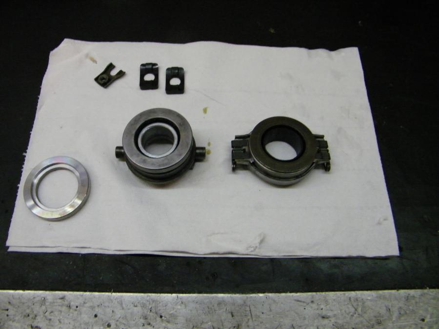

en faite, pour augmenter la course "utile", tu dois réduire la garde ...
pour cela, deux solutions:
- fabriquer une cale intermédiaire de 5 ou 6 mm d'épaisseur qui aura aussi comme avantage d'adapter la butée porsche au mécanisme vw, c'est une technique que j'ai essayé mais qui me convenait pas
le roulement n'appréci pas du tout la "surcharge" et du coup la butée fait beaucoup de bruit
- kennedy vend des embrayages avec un mécanisme identique pour butée guidée ou non guidée
l'astuce est de mettre la rondelle pour butée non guidée sur ton mécanisme qui lui est deja guidé (aucune importance) et en quelques secondes sans bidouille ni usinage tu obtiens une surface d'appui bien plus mécanique et une épaisseur largement suffisante pour régler ton problème de course
c'est comme cela sur ma 59 et plus aucun problème, j'ai même un peu de marge !!!...
