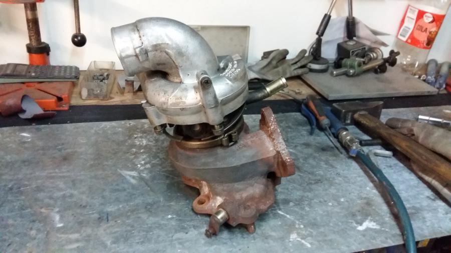

j ai récupéré mon turbal un td05
d après se que j ai cru comprendre il donnerait pas trop en bas mais tiendrait très bien la pression dans les tours contrairement au td04 qui procurerais beaucoup de couple en bas

Il permet plus de puissance aussi, c'est un 20g ou un 16g?

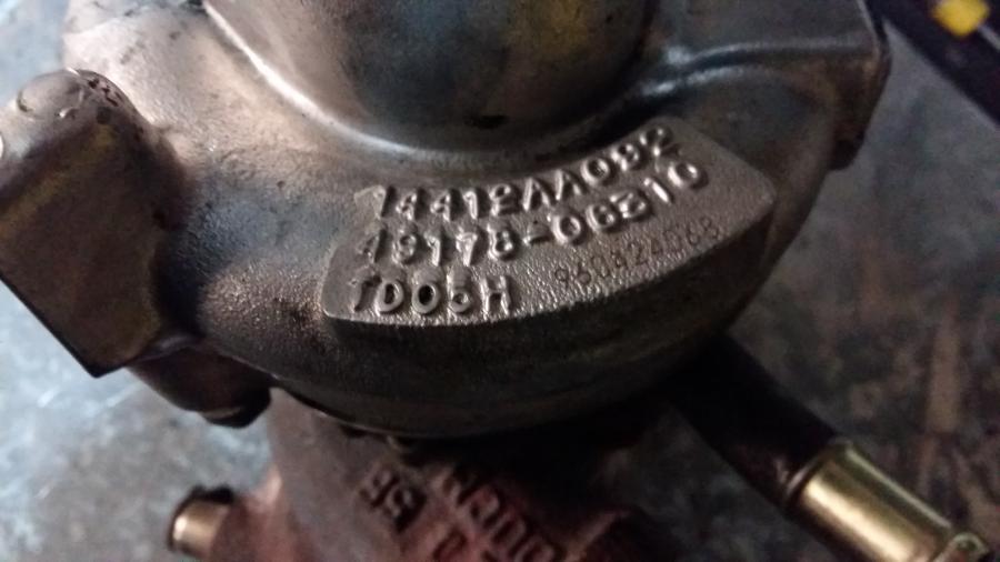

diabolo a écrit :Il permet plus de puissance aussi, c'est un 20g ou un 16g?
je ne sais pas , c est marquer td05h suivi d une série de chiffre , qu'est ce qui permet de l'identifier?
Re: NOTCH TURBO
C'est un 16G (comme le mien). Tu l'identifie grâce à la réf Sub, le premier chiffre qui contient les 2 A.

ok , merci benoit

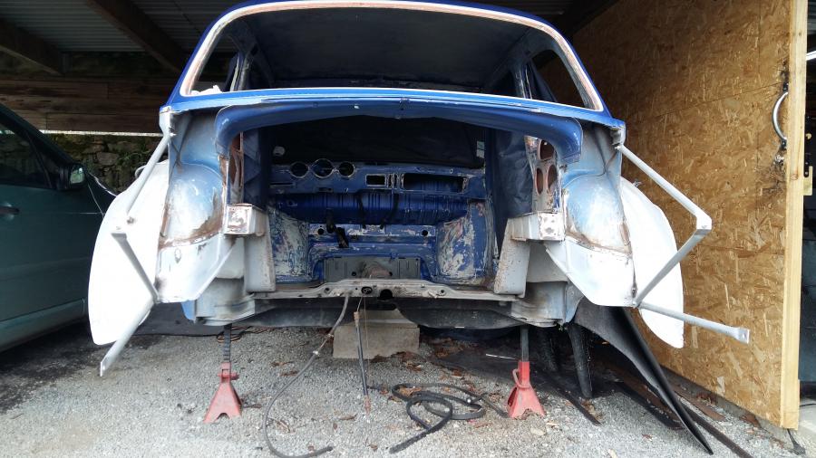

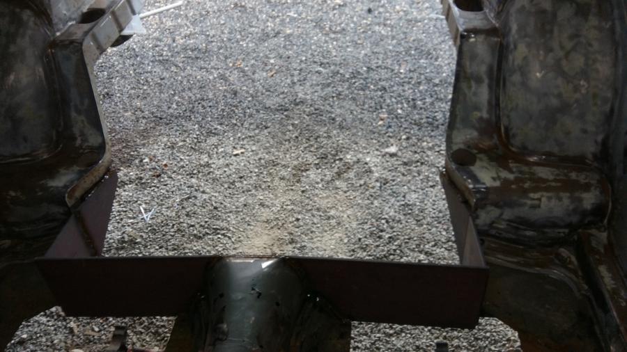

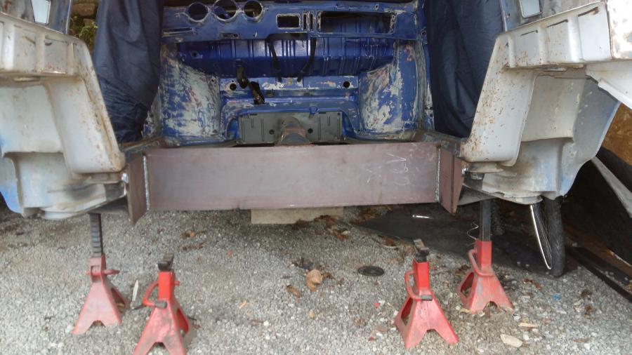

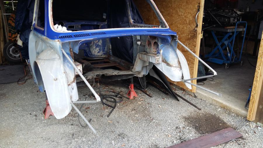

sinon aujourd’hui j ai fais un peu de disqueuse :rambo:
j ai commencé a reconstruire la partie châssis , il manque encore beaucoup de renforts , les fixations avant du berceau , puis refaire un coffre par dessus le moteur et les équipements
oldschool21
Messages : 380
Votre German : Ovale de 55
Moteur : 2276cc type 1
En préparation un 1999cc
Localisation : Strasbourg
Re: NOTCH TURBO
Message par oldschool21 »
J'adore!
Re: NOTCH TURBO
La je crois qu'il y a un trou!
Re: NOTCH TURBO
Superflo a écrit :La je crois qu'il y a un trou!
De loin on dirai une moquette couleur gris chiner....lool

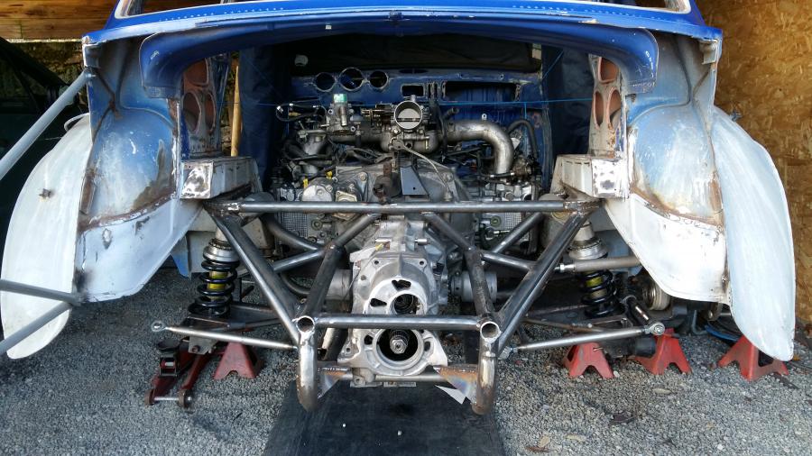

C'est bien ! là tu as fait de la place pour un V12 Lambo...
Le Sub c'est devenu tellement commun !
Re: NOTCH TURBO
Le tente pas!!...
Re: NOTCH TURBO
Sinon il y a aussi le boxer 6 cylindres sub, avec une petite prépa il est hyper coupleux ;-)
Ok je ferme ma gueule :D
Superbe travail en tout cas ;-) je suis admiratif

Re: NOTCH TURBO
Message par seb12 »
Arréter les mecs , il est pas si gros que ça :D
Bon c est vrai j aurais pue faire plus petit , mais au moins la mécanique sera pas coincée , et j ai étais un peu oblier de suivre les raccords de tole
bill77 a écrit :C'est bien ! là tu as fait de la place pour un V12 Lambo...
diabolo a écrit :Sinon il y a aussi le boxer 6 cylindres sub, avec une petite prépa il est hyper coupleux ;-)
Non non non , je change plus , j ai tellement changé , refait , là ce coup si j ai une idée bien précise de mon projet , je veux allez au bout , maintenant faut cramer du pneu :biggrin:

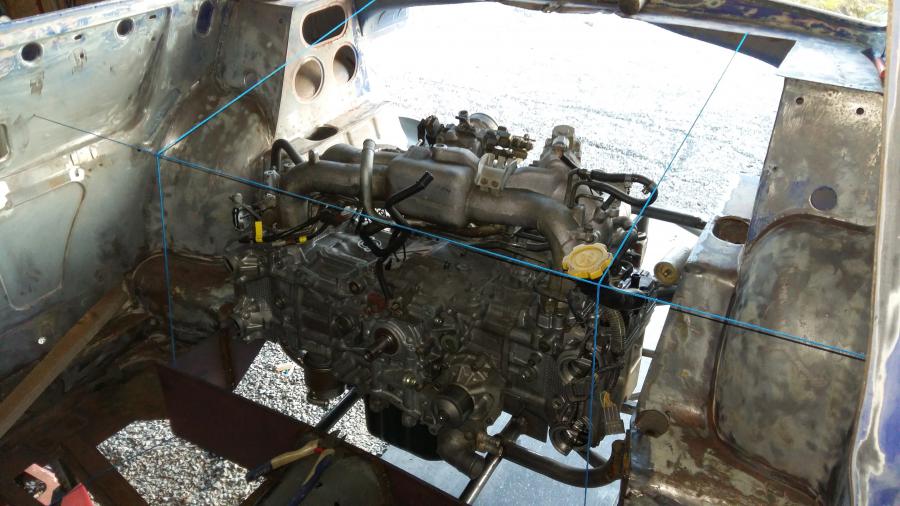

Message par seb12 »
J ai présenté le moteur pour commencer à maquetter le coffre , ça en bouche un bon trou ☺
