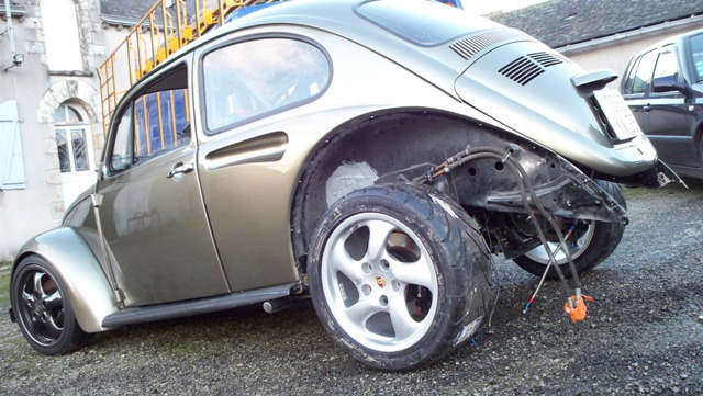

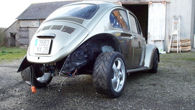

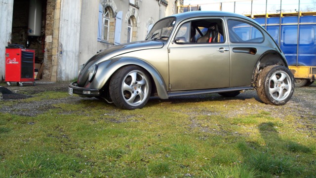

les gommards pour la piste , 255 de large ca devrai aller la :cheers:

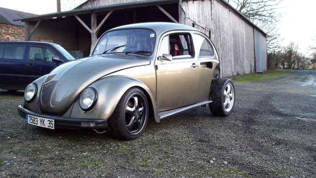

Re: 1200 german
c'est quoi comme marque?
et ce moteur alors?
germandrag
Messages : 660
Localisation : rennes
Re: 1200 german
Message par germandrag »
a l arrière du avon zzr ( qui étaient a vendre sur gl ) et devant toyo r888
les culasses viennent de passer au banc de flux , dès que je les reçoit je les remonte et roule ma poule

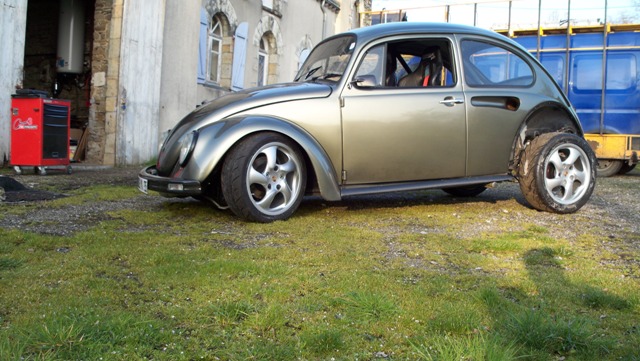

c'est magnifique. j'adore. encore un peu de taf et tu seras prêt à reprendre la route. beau boulot. :thumb:

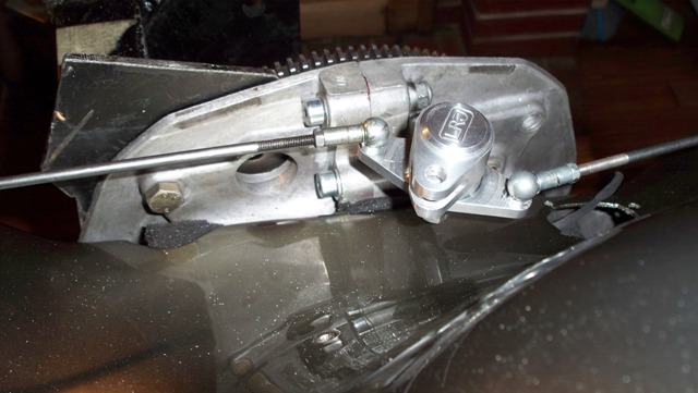

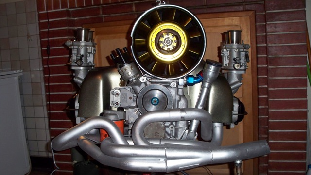

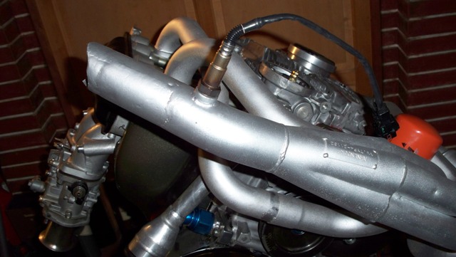

moulin fini ! :cheers:

Enfin une vrai tringlerie !! :cheers:
Vivement que ça roule et qu'on voit ce que donne la boite . :rambo:

La sonde lambda vers le bas c'est pas bon du tout. :?
germandrag
Messages : 660
Re: 1200 german
ouai mais je compte la mettre juste pour les réglages , je mets un bouchon après

Superflo a écrit :La sonde lambda vers le bas c'est pas bon du tout. :?
Il y a une vraie raison de fonctionnement ou c'est juste pour ne pas l'arracher?

La condensation peut l'endommager.
