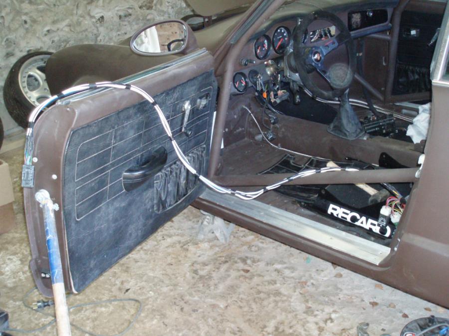

salut,pour souder du 4mm²,il te faut un fer qui fait au moin 80 watts sinon le fil prends toute la chaleur du fer et tu ne peux plus les souder ensemble.
Re: AUTOBAHN RACER
et les chauffer "delicatement" avec un petit chalumeau et faire fondre l etain dessus,non?
Re: AUTOBAHN RACER
bon aujourd'hui!
- changement des 12 bougies punaise c'est long même démonté alors monté j'ose même pas imaginer :biggrin: 2-3 autres bricoles sur le moulin avant de le remonter ds le kg
- rallongement d'une prise avec des fils de diamètre différent (pour les plus gros diamètre le décapeur thermique a été mon ami)
- finition et vérif du circuit de freinage arrière
reste à mettre 2-3 tuyau jusqu'a la bache et je vais pouvoir remonter le berlingue!!
A suivre...

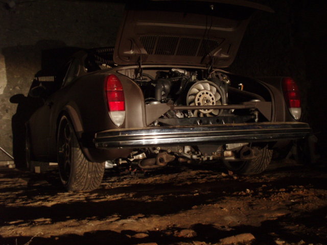

tof du jour...
