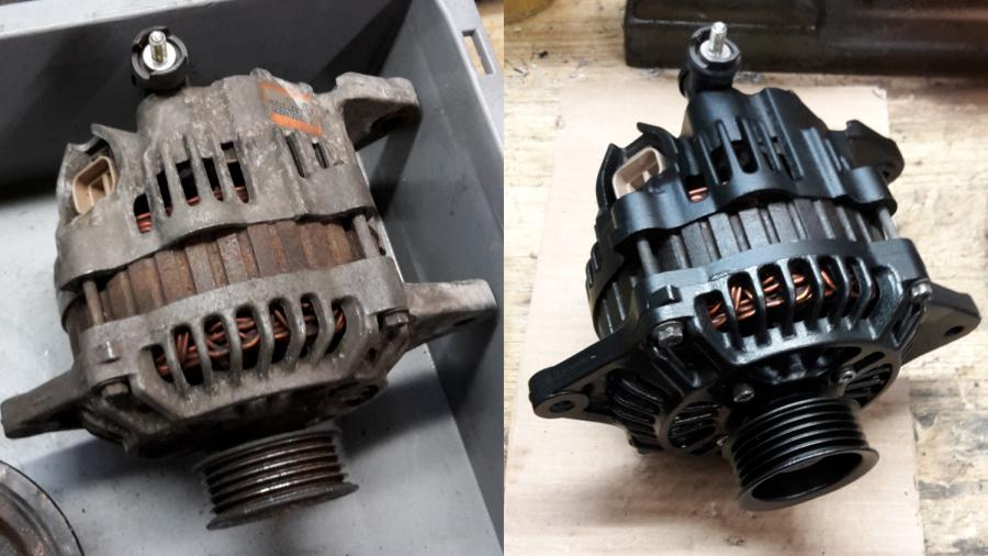

J'ai commencé la remise à neuf de certaines pièces.
Nettoyage, démontage et peinture de l'alternateur :

Messages : 1063
Tu l'as repeint a quoi ton alternateur car c'est vraiment propre et je t'avoue que le noir un peu graphité fais son effet
Une peinture noire grainée, c'est fait pour. Bientot dispo chez http://www.nvs-distribution.com/7__dag-classic dans la marque DAG Classic.
Au pire tu les appele de ma part...
Ça tient la chaleur et cest beau!
et dispo aussi chez restom depuis plusieurs années…
utilisé sur un interieur de buggy, existe en rouge en plus du noir…
Oui tout à fait! DAG Classic devrait proposer plein de teintes.
Restom a été racheté il y a quelques temps... et comment dire... Passez par NVS :biggrin:

Que vas tu utiliser pour nettoyer l'extérieur du bloc et culasse?
Pour commencer, une brosse à poils métal, manuelle.
Puis en fonction, cillit bang, dissolvant ou chiffon et huile de coude... ça va être long...
Benoit a écrit :Pour commencer, une brosse à poils métal, manuelle.
Je vais tester ce soir le decapfour confort sans soude caustique. Je te dirais si ça va bien.
Je viens de passer le decapfour confort, une bombe pour un demi carter mais j ai chargé sévère. L effet est bluffant demain je vais racheter deux bombes pour voir ce que ça donne sur les culasses. J avais pas mal dégrossi les carters si j avais sus je me serais pas fait chier. En plus ça se nettoie à l eau.
Ca laisse pas de traces sur l'alu?
