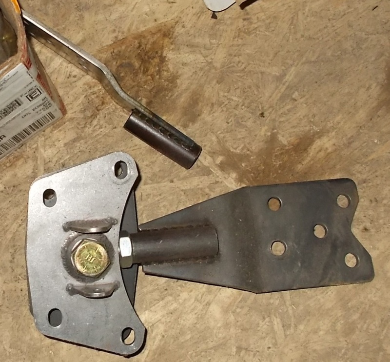

oui la peinture je la gratte avec les ongles et les soudure du carré sur la platine qui tien le bras,
sont trop meulées je voie le manque de soudure et les cordons cotés carré sont pas creux mais bombés c'est pas bon signe
pour l’étrier c'est pas un Porsche que j'ai reçu avec mes bras (3 Porsche et 1 ?) de plus il a était modifiée a l’arrache

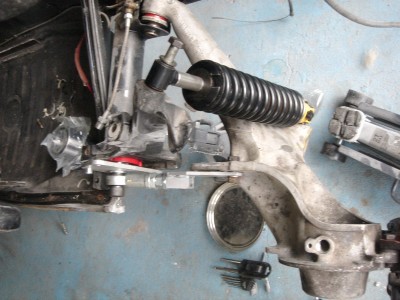

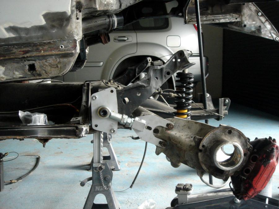

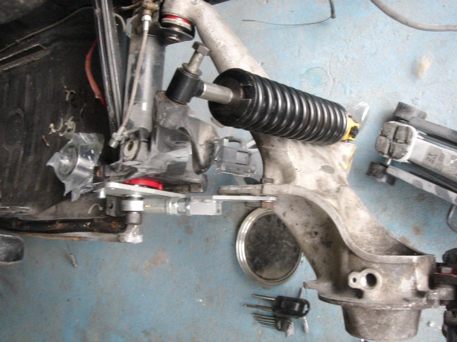

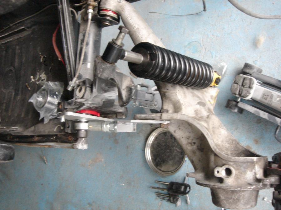

je suis très douteux sur la position trop basse de la lame mais la cote de l'amortisseur est la même que mes koni
vous avez l’étrier adapté en vu
très étrange aussi la lame qui passe devant le bras alu
il me manque encore le gougeons pour l’amortisseur sur le bras alu

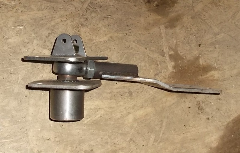

C'est du combien de diamètre la rotule?
Et le boulon qui travaille au cisaillement

salutmaxi a écrit : très étrange aussi la lame qui passe devant le bras alu
normalement la plaque n'est pas plate pour un montage "d'origine"
en tout terrain le montage plat est pour les trains "proto"
http://www.pacificcustoms.com/ac501361.htmlrequires a bend in the plate leading back to the trailing arm so the plate will line up correctly with the trailing arm
Dom

c'est le kit red9 ça doit être du 18 mm c'est le même kit que kev1Superflo a écrit :C'est du combien de diamètre la rotule?
dom merci je vais remédier a ça et je vais voir pour faire une platine de recouvrement
pour la position du bras a vide ça vous semble normal ?
