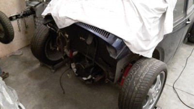

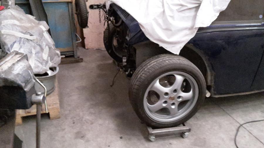

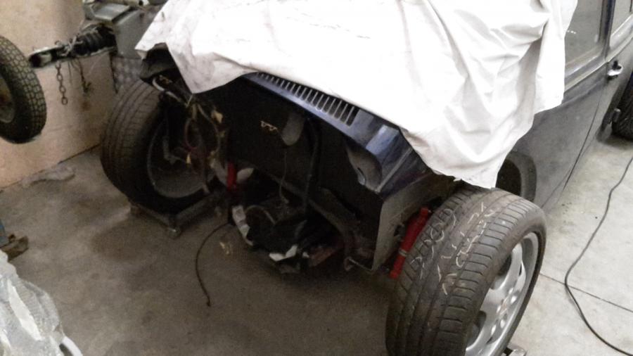

je me suis fais des outils similaire pour déplacer ma 1303 , c'est vraiment le top.
par contre gaffe a la duretée des roulettes ,car si la voiture reste trop longtemps sur les sliders les roulettes peuvent prendre un plat et là bonjour l'angoise pour le déplacement, moi j'ai utilisé des roulettes qui prennnet 300kg max et ça ne bouge pas.
c'est un projet moteur qui avance vite ,pas mal du tout.
