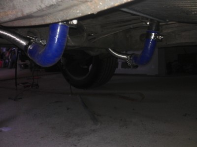

a mon avis, vu la longueur de flex jusqu'au radia, autant resté en petit diamètre, histoire de garder de la pression .. :scratch: ca me semble la meilleur soluce..
maxi
Messages : 673
Moteur : 1600
Localisation : biot 06
Re: Westy de 76
Message par maxi »
sur ma mienne celle avec le moteur ar et le radia devant y a 2 tubes inox pour les grandes parties droites :wink:

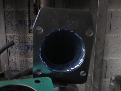

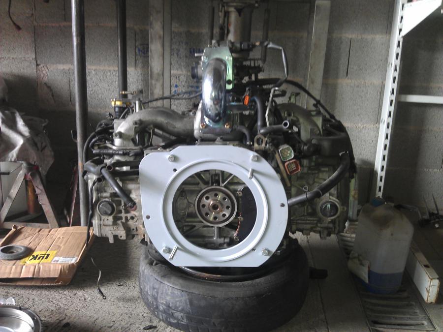

bon je rentre du local... j'ai pas trop avancé.. j'ai monté mon entretoise moteur /boite.. je voulais monter mon volant moteur sauf que les boulons Subaru sont trop court..... quelqu'un sait quel pas c'est ??

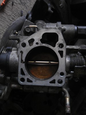

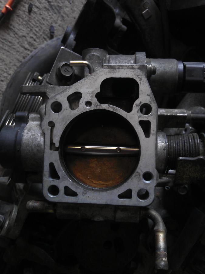

j'ai ensuite attaquer le montage de l’inverseur de papillon mais un truc me chagrine...
sur mon papillon, j'ai une lumière en partie haute, surement pour le débimetre
et sur le coude vendu par RJES ben y'en a pas... donc si je monte ca comme ca, ben je bouche cette lumière :scratch:
pis sinon je viens de percuter qu'un bossant un jour par semaine sur mon bus il va me falloir 2 ans pour faire le montage...... :? :(
Re: Westy de 76
Le trou au dessus du papillon sert à la vanne de régulation de ralenti, si tu bouches ça ton moteur ne tiendra pas le ralenti.

tor66 a écrit :sur mon papillon, j'ai une lumière en partie haute
Moi, j'ai pas ça sur le mien...

bon j'ai commandé des boulons en pas fin pour mon VM on verra si c'est les bons ou pas..
j'ai contacté le gars qui m'a vendu le moteur, vu qu'il est a fond dans les Sub, il me confirme que après 98, les papillons ont changé et qu'il n'y a pas de débitmètre après le papillon.... :scratch:

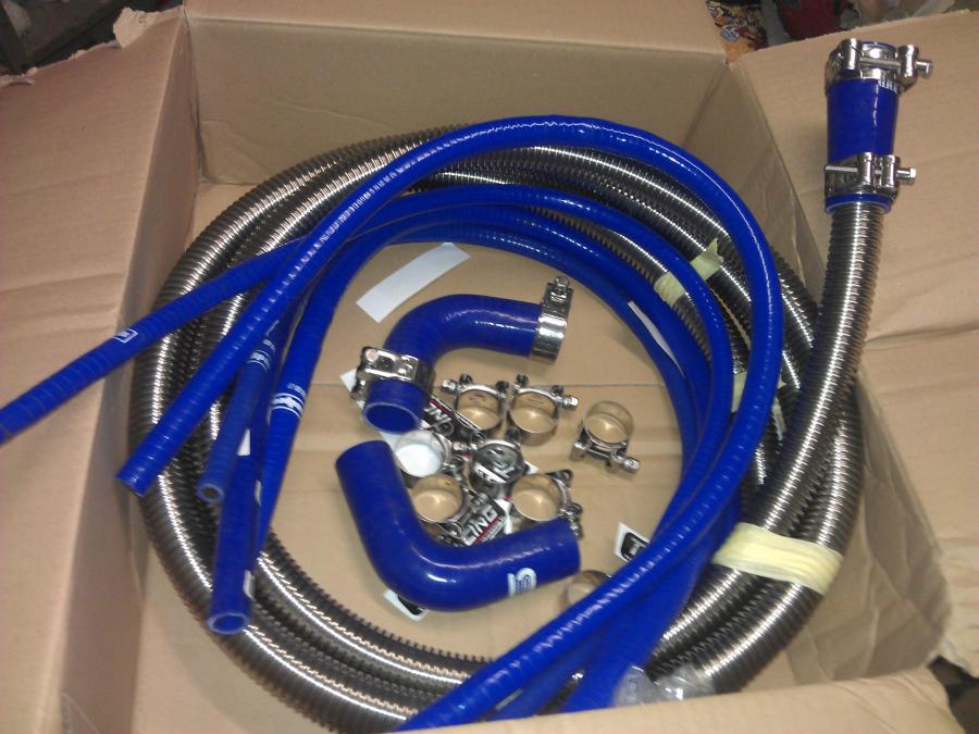

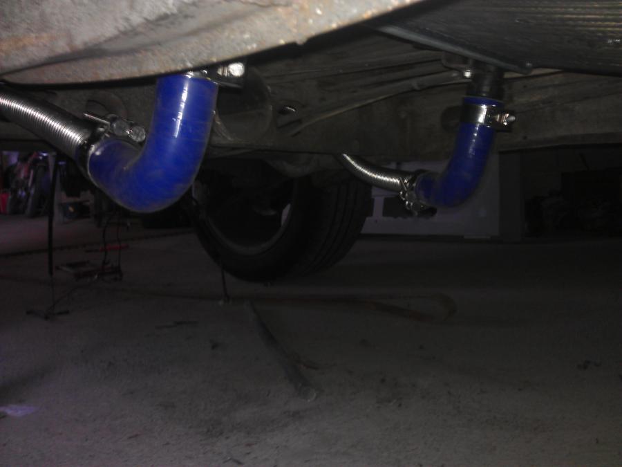

sinon commande de tuyaux inox formable passé et prise de contact avec le sorcier LOWELDING :mrgreen: :mrgreen: j'ai envie de rouler bientot alors je crois que mon bus va faire un tour en plateau, histoire de le déposer chez le Mr en question :wink:
tor66
Messages : 561
Votre German : T2b de 1976
Moteur : EJ 253
Re: Westy de 76
Message par tor66 »
les dernières pieces arrivent.... ca va etre pas mal pour le circuit d'eau :cheers:
Re: Westy de 76
tu va lancer une mode avec ce produit :D ...
Re: Westy de 76
L'intérieur est il lisse? Car gare aux bubulles!
Re: Westy de 76
ce produit je le connais, pour en avoir utilisé sur des voitures modifiées, genre moteur de focus RS à l'arrière avec radiateur à l'avant, le circuit est des plus torturés et jamais eu de problème de purge, de bulles ou de chauffe...
la distance entre le moteur et le radiateur est de plus de 3m...
Re: Westy de 76
Bin si j'avais su, me serais pas embêté avec des tubes et des coudes silicone :thumb:

non c'est pas lisse dedans...et je fais confiance a Low :wink:
c'est vrai que ca facilite vachement le circuit parce que du coup, quasiment plus de collier ni de coude silicone !!!!

bon encore un peu d'avancement aujourd'hui... j'ai verif la compatibilté volant moteur démarreur !!!! nikel !!!! :cheers:

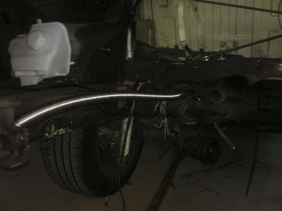

et pis j'ai présenté les durites de flotte.
Ben nikel l'inox formable !!! trop facile le circuit d'eau avec ca!!! :mrgreen:
faut que je recoupe mais durites silicones, elles sont trop longues

Re: Westy de 76
Message par presse-purée »
c'est clair que ca a l'air facile a poser, et si jamais il reste des petites bulles d'air pour purger, vu que c'est souple, y a p'tet moyen de secouer le tube sur la longueur pour les faire partir lors de la purge :idea:
