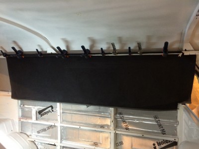

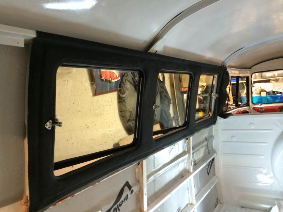

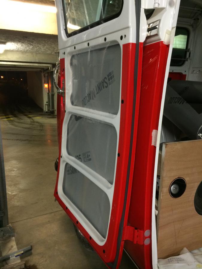

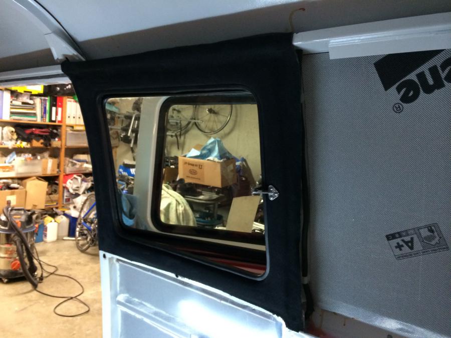

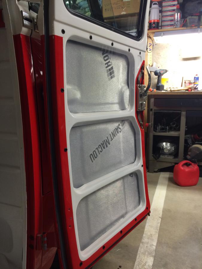

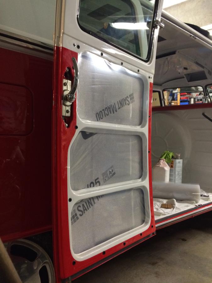

Rendez vous pris chez le sellier pour le ciel de toit ce sera pour la fin de ce mois ci!

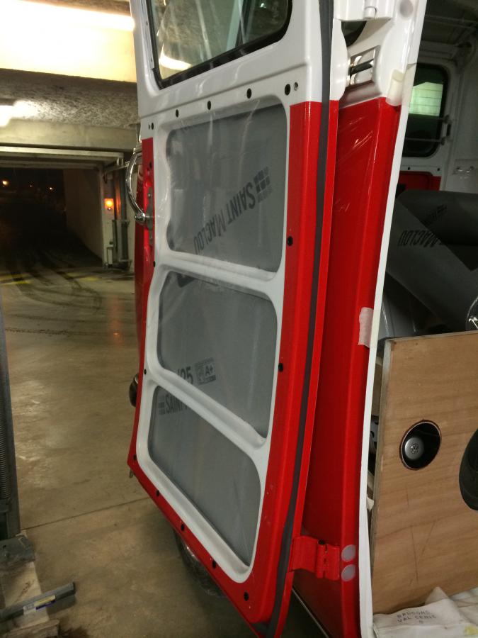

En attendant je prépare le remontage des panneaux de porte. Dans l'ordre, j'ai mis des plaques de goudron autocollantes, un isolant (thermique et sonore) initialement prévus pour les sols parquets, et enfin un film plastique épais pour protéger le medium des panneaux de portes de l'humidité qui pourrait circuler dans la porte (ventilation naturel pour éviter les accumulations...)
Et enfin les petites douilles en caoutchouc pour les clips de panneaux.

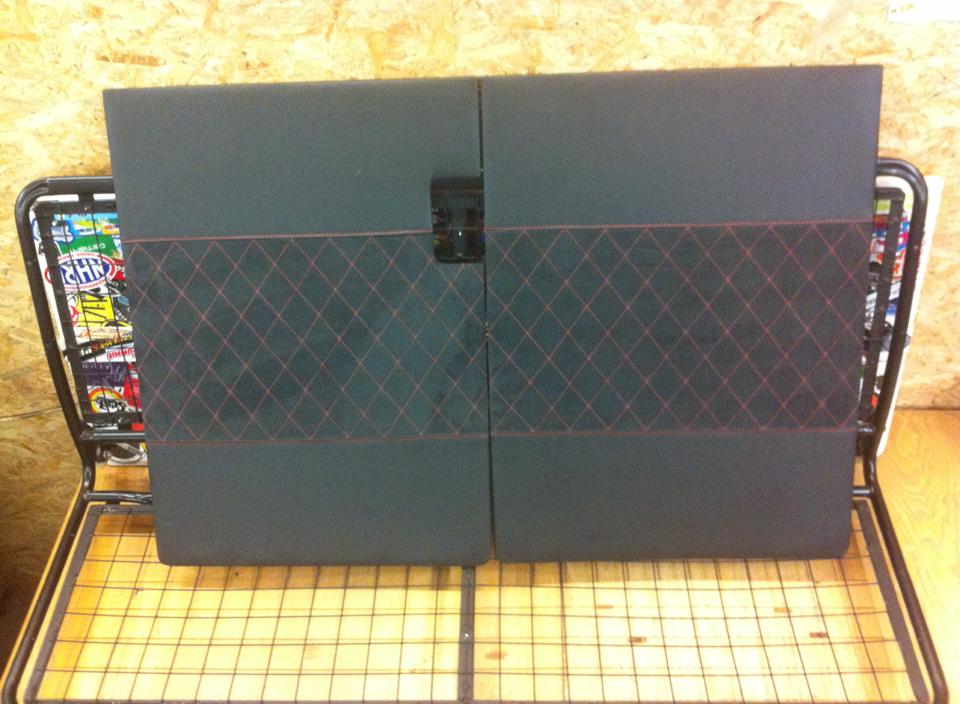

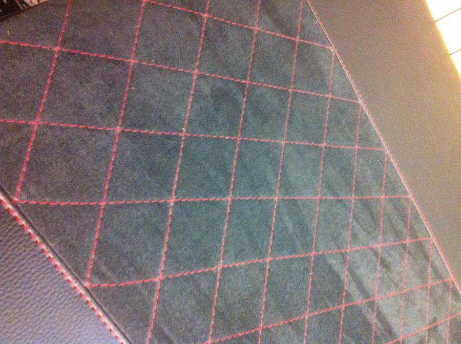

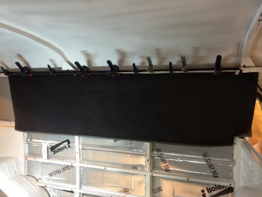

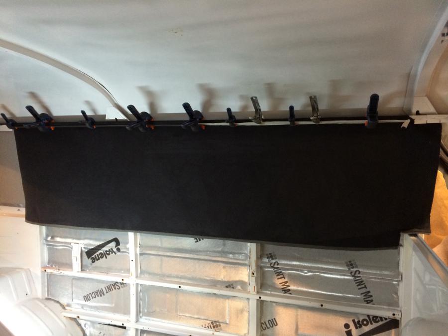

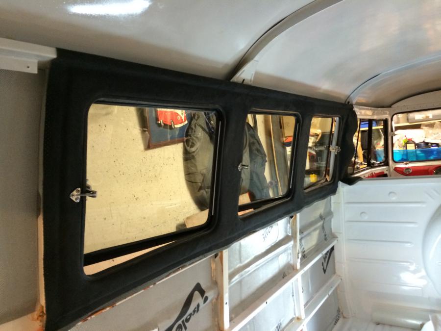

Puis avec Pat on a attaqué les cotés du ciel de toit, d'abord collés en haut pour bien les positionner. Puis collage de la totalité de la surface, découpe des fenêtres et pose des joints et charnières direct pour tout plaquer en place... Et pareil sur le petit côté... J'ai super hâte de voir les panneaux posés!! Toute la partie haute, ciel de toit compris est en alcantara perforé, les panneaux en skaï et alcantara non perforé, avec les surpiqures rouge je pense que ça va bien le faire!!!!

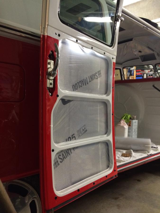

Pas de meilleur choix que l'alcantara!!!
Il va déboiter!
- Messages : 6189
Re: CAMPER-RSR ON WHEEL'S
Olive, tu vends du rêve... C'est splendide.
superbe! vivement la suite!
vraiment terrible le tissus
waouw!!! terrible, super choix!!

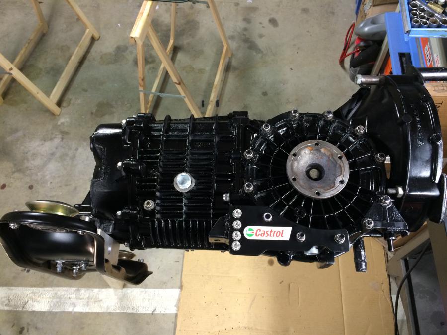

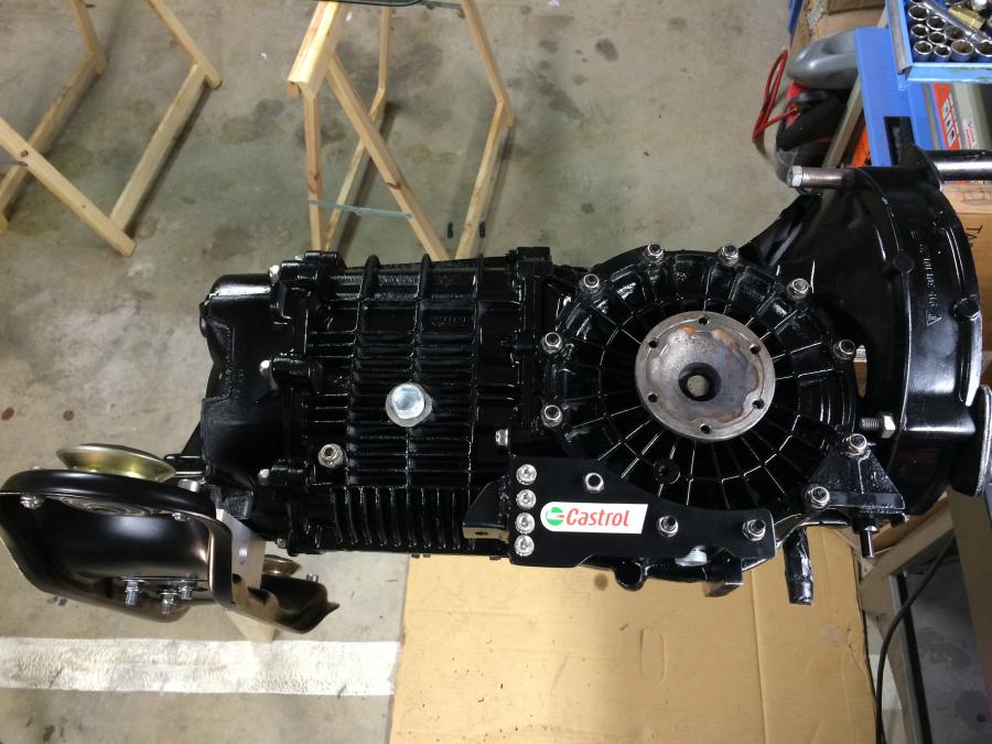

Pour me "détendre" j'ai finalisé le remontage de la 915, elle sera prête au mariage avec le moteur et à sauter dans le bus quand ce sera le moment (un jour peut être). Allez wait and see...
