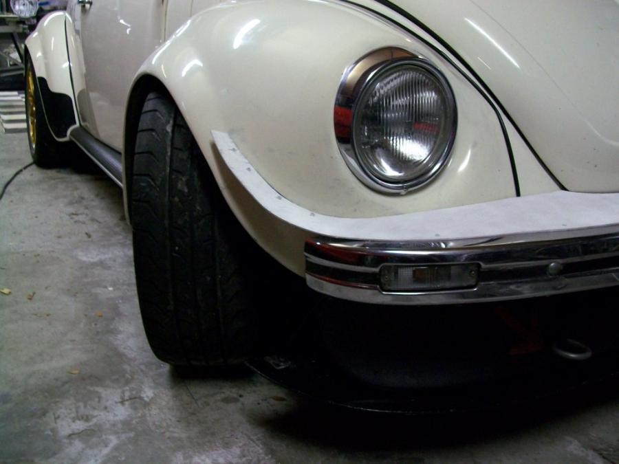

I like the idea of ​​improving the aerodynamics
What is the material for the test?

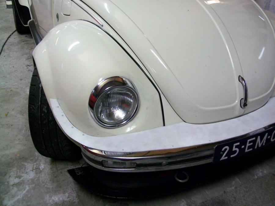

Material is 3mm plywood ('triplex' in dutch, don't know french word for it..), very cheap :lol:
Comme le idee de Bernd Rummenholl's GSR avec un 'twist' de moi :wink:

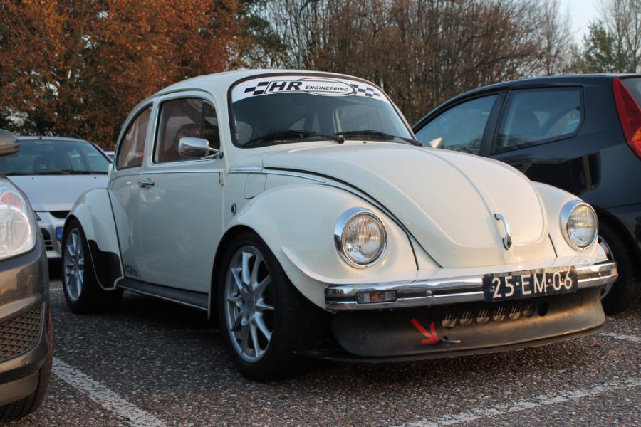

voici la version pour le circuit
Donc plus de vivacité? et surement des accélérations encore plus sauvage, je me trompe walter?

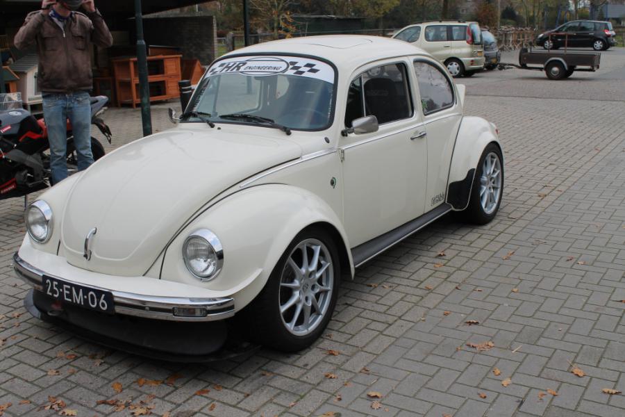

Pictures are with M+S tires still, but should be semi's lateron :wink:

Merci, mais vraiment gorgeous cést le -3,5kg difference entre 7Jx17 avec 205/50/17 et 7,5Jx18 avec 225/40/18.
Alors, -3,5 Kg per (front) wheel lighter!! :-D

That is why Alex said more vivacité, means quicker response, more liveliness, vivacity !

c'est vraiment un post simpas a suivre, l'evolution y est toujours tres interessante. neamoins, qu'elles changement ce genre de modif peut il apporter réellement? moins de flottement à grande vitesse? car les petites ailettes sur les cotés je comprend que ca plaque plus un peut mais derriere le pare choc?
en tout cas joli taf et belles jantes :thumb:
