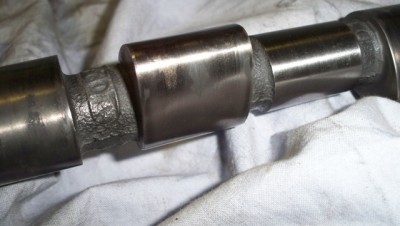

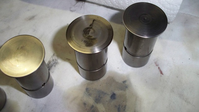

vwoldbeetle a écrit :Bon , ben je crois bien mes doutes se confirment :?
On distingue des facettes sur la câme .
Les premiers tours et le rodage de l'arbre à câmes ont été fait avec des poussoirs à tête "classique" .
Les nouveaux poussoirs RS Motor ont une tête "large" .
Du coup les contacts poussoirs/câmes ne se font plus tout à fait au même endroit .
Début d'explication ? :scratch:

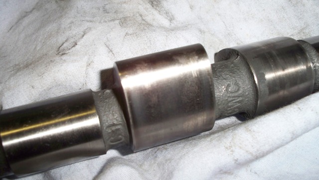

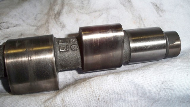

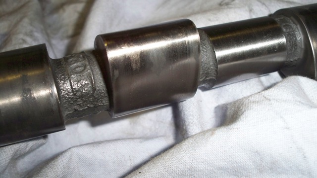

Message par germandrag »

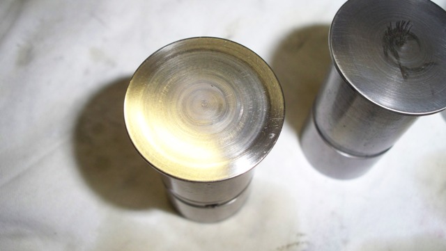

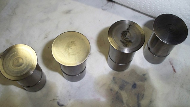

bloc démonté , pas bon du tout .... tous les poussoirs sont marqués sauf 1 coté gauche coté poulie , et toutes les cames sont marquées aussi
j ai passé un petit cou de toile au 1200 sur 1 poussoir pour voir , ca s aténu mais j ai bien des petites rayures

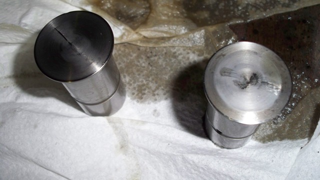

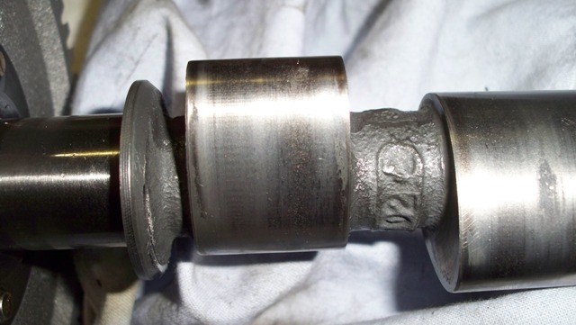

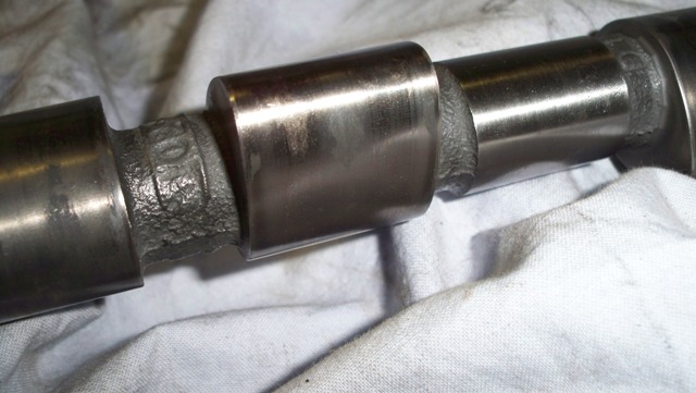

je comprend mieux maintenant la couleur de l huile .......

Tu sais quoi? moi je tenterais bien de leur rapporter cela a rs motors pour leur montrer l'aac et les poussoirs, et voir ce qu'il en pense et ce qu'il offre comme garantie sur leurs poussoirs?
Par rapport a ton echange de mail que tu as eu avec eux avant ta commande leur disant que tu avais un aac en bon etat et qu'il n'y avait pas d'incidence aac occasion/ poussoirs neuf a leurs yeux? ça peux marcher? :scratch:

Je suis un peu d'accord avec toi Presse-Purée .
Et puis à défaut de compensation financière , le "retour d'expérience" peut permettre l'amélioration du produit .
Ils ont peut-être aussi une explication . :idea:

ouai je vais leur envoyer des photos , on verra leur réponse
