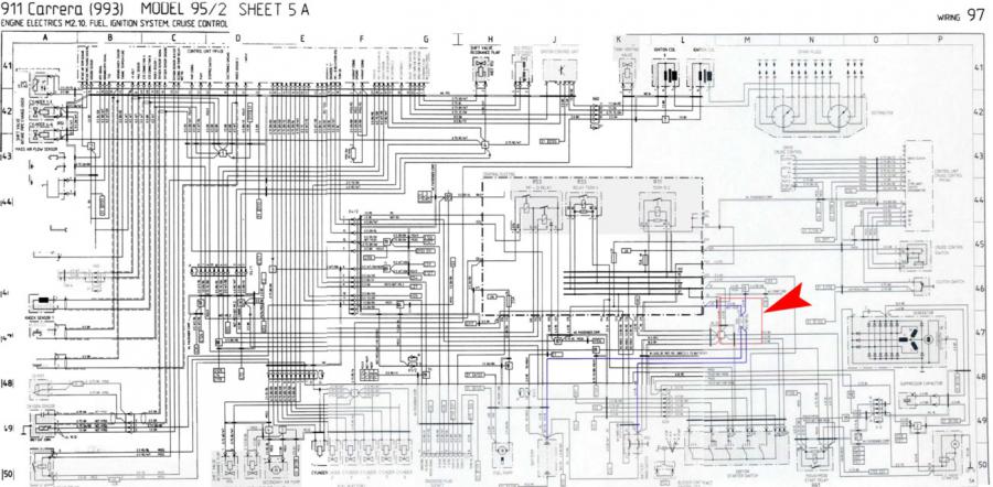

j'arrive rien a voir sur le plan trop flou quand je zoom
avec un lampe temoin ou un multimetre regarde l'alim de la pompe (tu dois rien avoir normalement) tu remonte ce fil tu doit arrivé a un relais,ce relais doit avoir 4 fils un + et un - pour la commande et une arrivé de puissance et sa sortie qui va a la pompe les plus sont peut etre repéré 30 et 86quelle procédure je dois suivre

Ouep j'ai du retrecir pour que le site accepte donc forcement c'est pas ckair deja que normal c'est pas le top!!!!!!!!dangerous a écrit :Deja controle ta masse comme a dit flo

tu as cablé ce dont on a parlé hier?
(je met l'image en grand ce soir)
