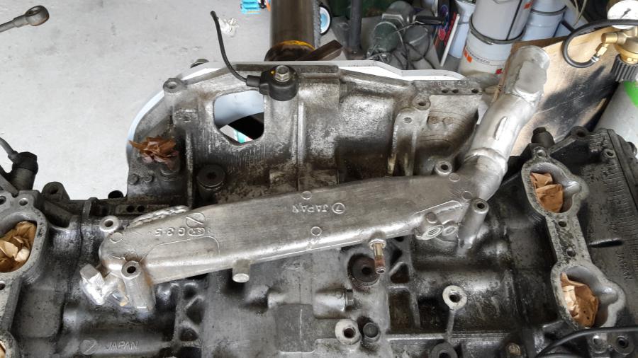

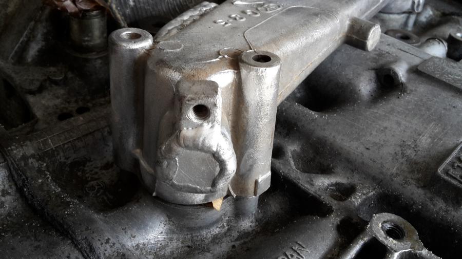

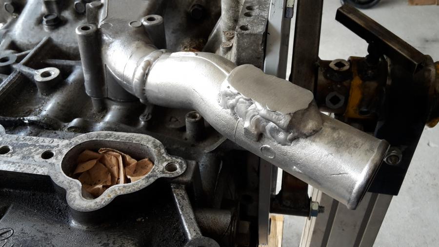

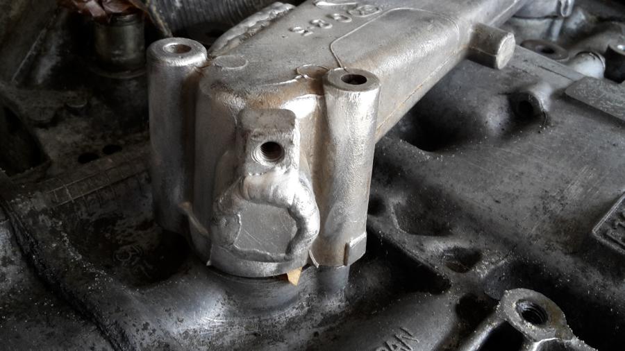

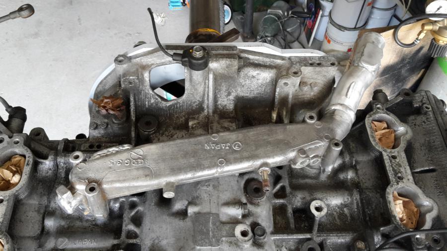

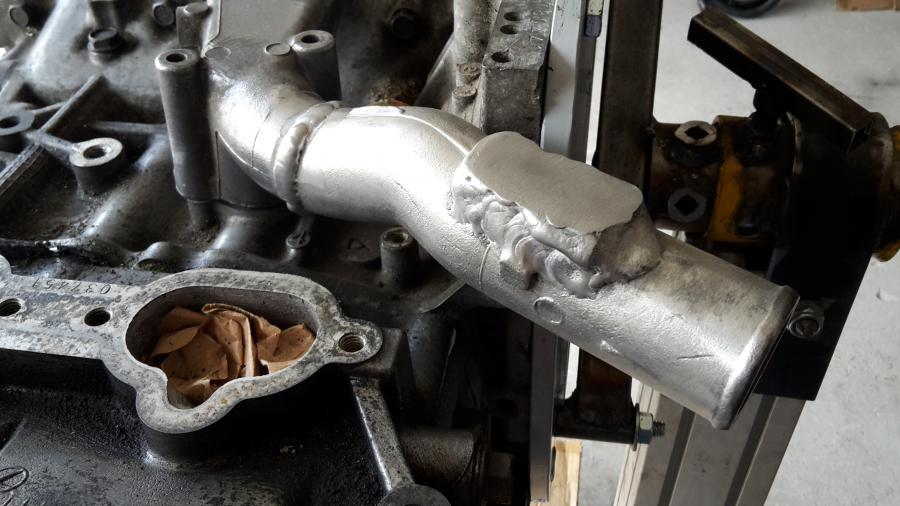

La pipe d'eau retournée -la fameuse "reverse manifold"- est revenue de soudure. Il me restera à la percer, tarauder pour les sorties supp, et avec une belle peinture, elle sera finie!
Je vais pouvoir refaire au propre le faisceau moteur vu que je connais l'emplacement des sondes!
Maintenant, j'attends avec impatience les pièces qu'il me manque (turbo/calculo/faisceau/rails alu) pour le faire péter...

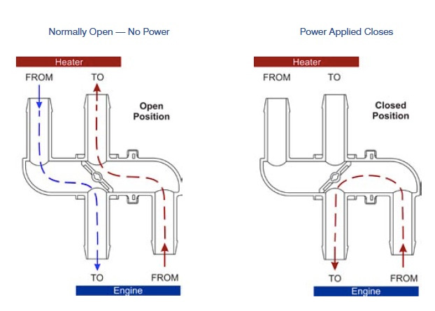

Le chauffage est bien prévu! Il reste des perçages/taraudages à faire sur cette belle pipe.

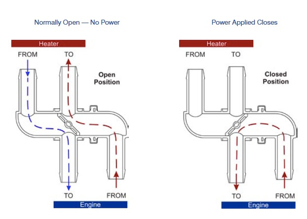

Il faut que je me trouve un chauffage de polo, qui sera monté avec une valve bypass de ford, sur le principe suivant :
Le tout contrôlé électroniquement par une modulation PWM basse fréquence, pour pouvoir réguler.
Je n'invente rien, c'est l'excellente solution de Ricola, retenue également par Alex...
Benoit a écrit :Le chauffage est bien prévu! Il reste des perçages/taraudages à faire sur cette belle pipe.

ou juste la solution Honda, un robinet sur la durite d'arrivée activé par un cable relié au bouton de commande de "chaleur", voici une image:
Oui mais non, électrique c'est mieux!

sa fonctionne aussi si c est de l huile qui circule a la place du LDR ?
Ce n'est pas fait pour... mais ça doit se faire avec un bypass métal.

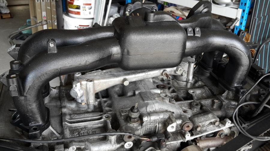

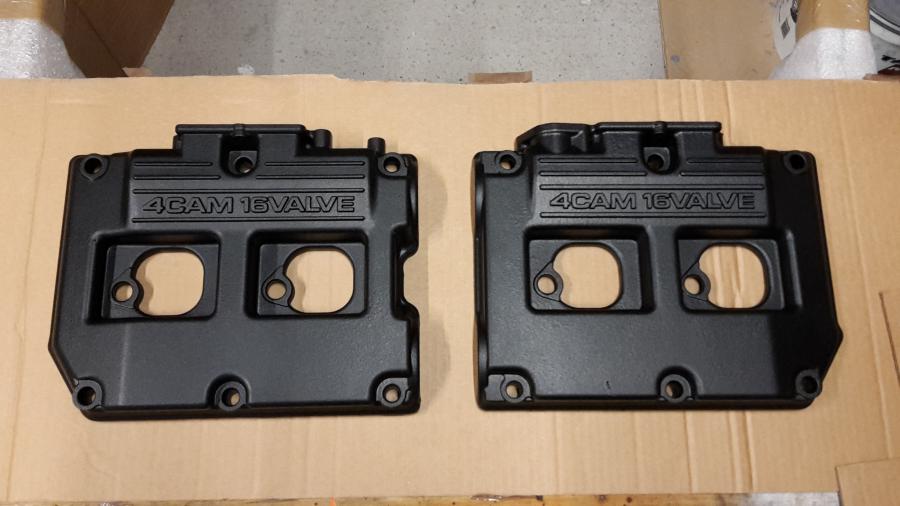

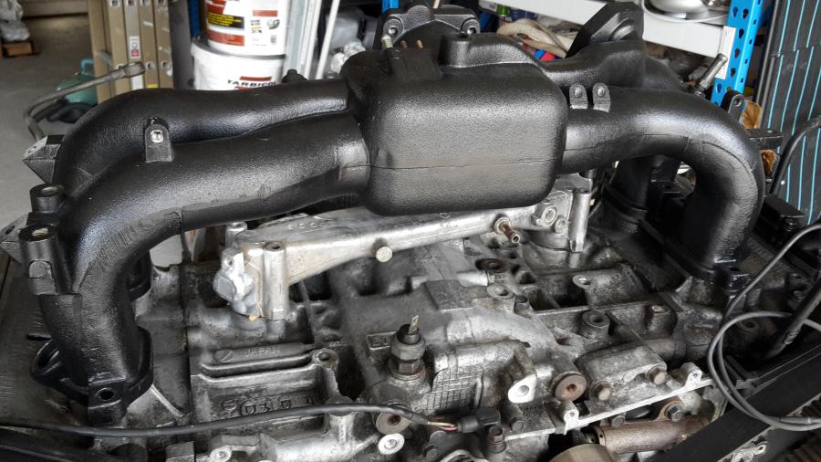

Je continue les remises à neuf...
