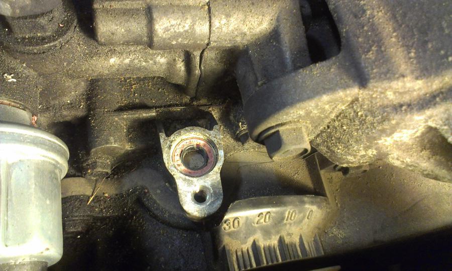

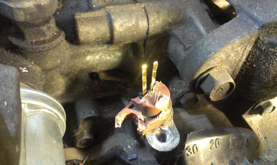

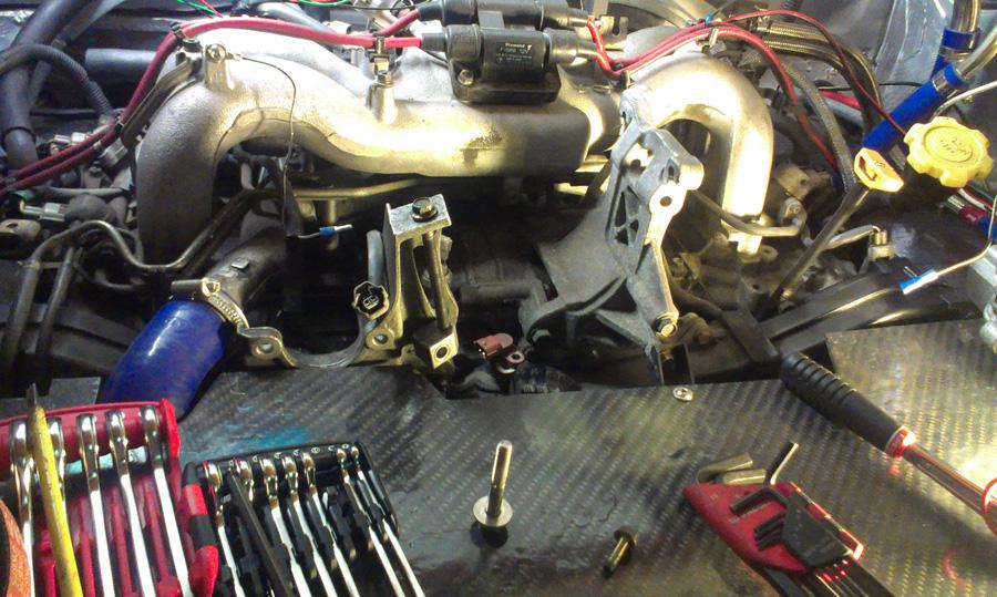

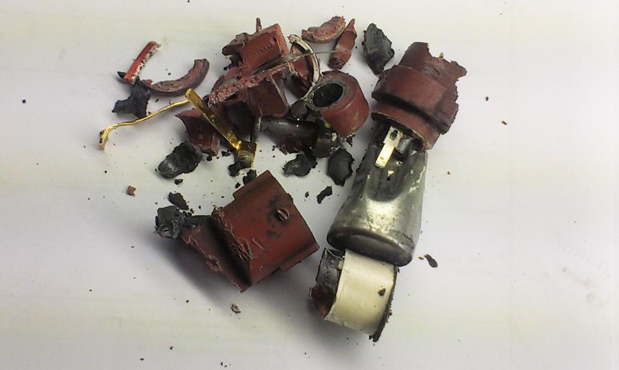

Hier soir,
- Avant de commander des neufs, j'ai voulu m'assurer de l'état des capteurs PMH et AAC
- l'AAC est nickel, mais impossible de sortir le PMH !! je démonte l'alternateur pour avoir de la place pour bosser : - je m'acharne sur le capteur, il casse... - je sors patiemment chaque petit morceau avec une pince à bec fin... galère la chirurgie... - fin de l'opération, voici le capteur! Moralité : HS ou pas, il est à changer.
