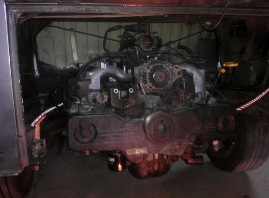

aujourd'hui, 2 potes sont venus me filer la main.. on a donc remis la boite a sa place et monter le sub , histoire de voir si j'allais pas avoir un souci avec mon démarreur, mon volant moteur ou autre.... ben nikel !!!
par contre il démarre pas
encore !!!!!

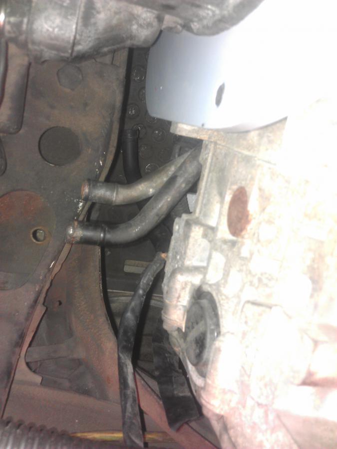

sinon ça m'a permis de voir que les 2 durites de flotte arrière vont devoir etre un peu tordu parce qu'elle frotte contre la traverse de boite.. sinon on a fait le ménage dans électricité du bus .. ca m'a permis de voir le systeme de ventilation du pare brise , l'air est amené par la grille sur la face avant du combi, et la je pense que y'a vraiment un truc a faire pour se servir de cette grille pour amené de l'air frais au radiateur.... Low, faudra vraiment qu'on se penche la dessus, parce que je crois que ca serait le top... ca permettrait de mettre le radia a plat, et donc a l'abri .... vraiment un truc a réfléchir mais assez facile a faire
sinon ben y'a de la place encore autour du bourrin !!!!!

Ouep j'y avais pensé aussi à l'époque mais de mémoire ça passais pas avec les durites, je voulais pas faire de découpe, débit d'air insuffisant, etc.
à revoir maintenant avec l'expérience...
Tu vois que ça avance, lache rien

t as compris pourquoi sur les t2b y a un reverse manifold chez RJES ?tor66 a écrit : sinon ça m'a permis de voir que les 2 durites de flotte arrière vont devoir etre un peu tordu parce qu'elle frotte contre la traverse de boite..

je suis pas sur qu'avec le reverse manifold, la grosse durite passe aussi
après c'est pas ca qui va etre trop chiant
