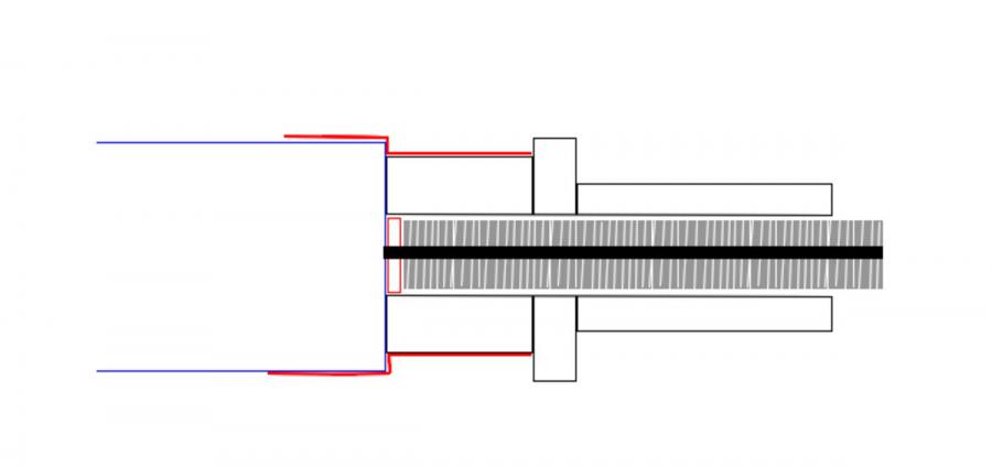

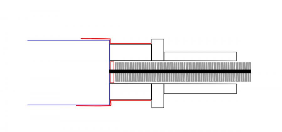

ça donne un truc comme ça bleu gaine wv
rouge vidé rondelle ressort
rouge tube de raccord (je vais le faire bien plus long pour emmancher la gaine wv)
du coup la fente qui a servie a passer le câble est obstruée par le ressort

Pour le rouge t es pas obligé de réduire le diamètre tu peut garder un diamètre constant ça simplifie le truc. Et oui prévoit le plus long genre 25 mm.

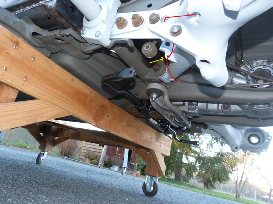

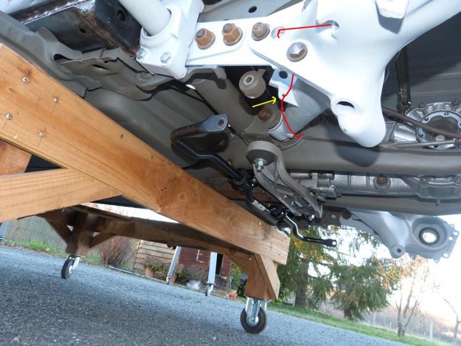

Par contre moi le câble a tendance a pendouiller en dessous donc faut juste prévoir un truc pour le tenir après la lame ou alors c est juste que mon câble est pas tendu correctement.

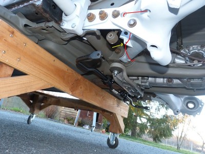

tu passe par le gros trou dans le bras alu celui entre les 3 trous de fixation du bras sur la lame puis y a si je dis pas de bêtises
un petit ergot pour l'attacher enfin je vois ça comme ça mais j'ai pas fait le montage

Pas bête ton idée faut que je regarde ça quand je rentre en mars.

Il n'y a pas de caoutchou pour obstruer l'ouverture dans le longeron ? Parce que là toute l'eau rentre, non ?
Hors sujet off :

ou en faite tu pence qui manque un bouchon ( c'est une ancienne photo du sujet de white lady )ElPax a écrit :Hors sujet on :
Hors sujet off :
donc j'ai fait mes petits tubes pour les câble de freins a main !
white j'ai regardé pour le passage du câble ,le coude qui se forme quand on passe par le gros trou et limite mais le câble
coulisse bien ou si non on passe par dessus la lame mais il faut dans les 2 cas protégé la gaine du frottement
