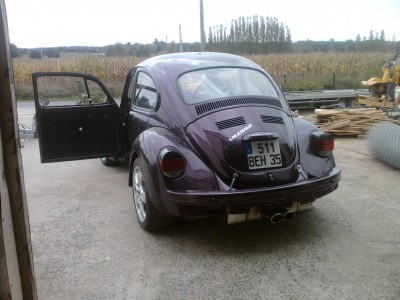

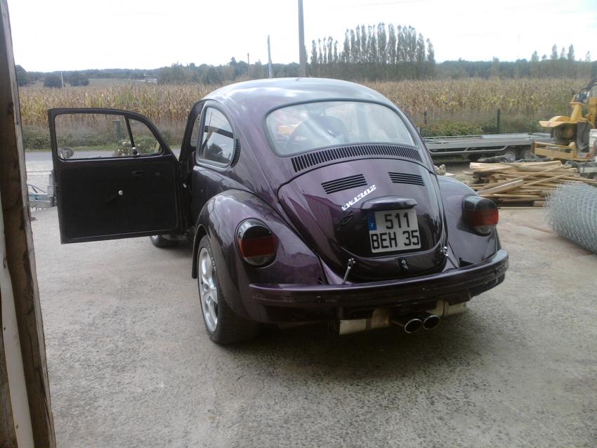

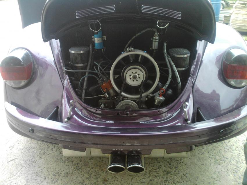

un peu "nolife" en ce moment j'ai passé toute la semaine au taquet et...
le moteur a démarré (au premier coup de dem', assé surpris!)
rodage arbre a cam fait (avec une fuite a léchappement, ouille les oreilles...)
j'ai une fuite au nivo de la plaque de sortie d'huile pour radia déporté
sinon le moteur tourne rond, démarre au quart de tour
juste une pression un peu élevé durant le rodage 6 bars qui est déscendu a 4 barre en fin de rodage

eh ben voila c est fais
c est bien joli tout cela,juste les trous dans la jupe pour l echappement d origine mais bon,elle repassera encore en cabine non

pour la jupe j'avais fais 2 trous au extrémité avant la peinture
je lui mettrai une plaque pour cacher les sorties d'orige car je veux les conserver (on sait jamais...)

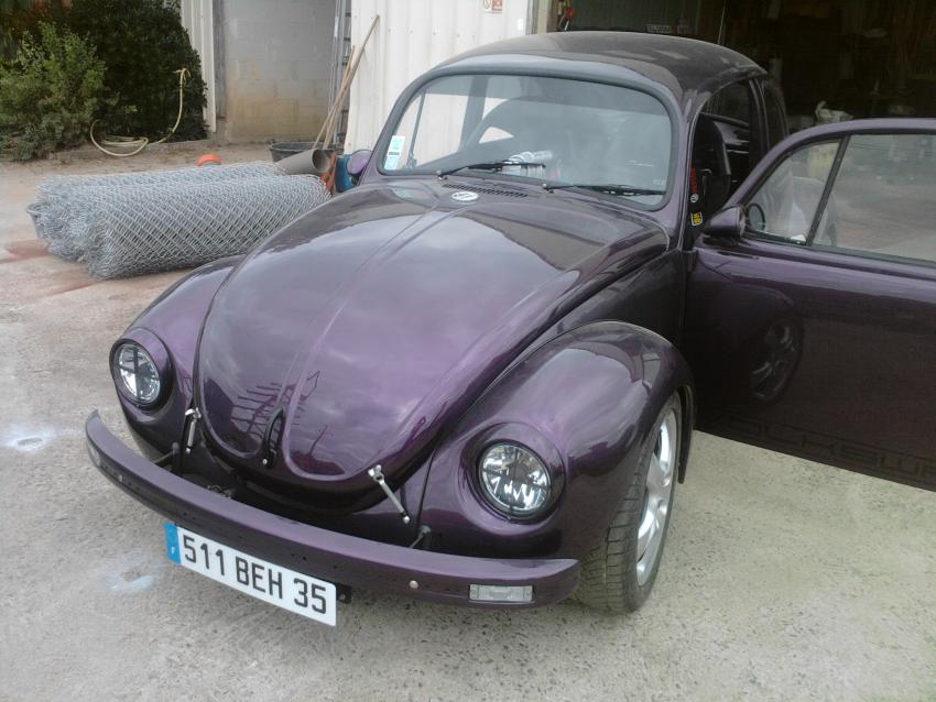

Hélas non!
je pensais etre prèt pour ce week end mais larceau n'etait pas encore prèt alors
j'ai tout remonté quand meme il faudra ke je redémonte cette semaine pour l'installer...
je suis préssé de le poser!

Question:
pensez vous que mon taux de pression d'huile trop élevé peut etre du au fait
que j'ai décallé ma sonde avec de la durite de frein et donc que l'huile augmente en pression en passant
dans la durite qui a un faible diametre interrieur???
j'attend vos réponses
merci
merci
- kevin
- Messages : 537
- Votre German : Cab 1303
Es tu certain de la compatibilité mano et sonde. Il y a bcp de modèles differents. Les valeurs de fond d'échelle diffèrent entre les modèles mais doivent absolument être identiques entre mano/sonde.
Peut être une source avant tout...
Kev
Kev
- Alan GL
- Messages : 819
- Votre German : 1302 de 71
- Moteur : type4 2,4L
Et bien tu as raison
je viens de mettre la sonde corespondant au mano
mais la souci
la pression est bonne (enfin je pense) 3,5 bar au ralenti a froid
mais le temoin rouge ne s'eteind pas maintenant!
et kan je remet la vdo le témoin s'éteind mais j'ai 6 bar de pression
mais la souci
