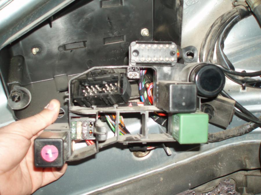

j'ai envoyer un mail a un indépendant assez sympa, je verrai si j'ai une reponse :?
En y repensant lorsque j'ai ralongé la prise (celle du haut sur la photo suivant (cette ensemble ce trouve dans une boite à l'arrière gauche du moteur sur sur une 993)) il y avait 2 fils rouge de section 4² que j'ai peut être inversé (lorsque j'avais coupé je pensais qu'il etait différenciés par un liseret sur l'un deux)
Ca a peut être rien a voir mais sait on jamais

Bon maintenant va falloir me dire ou mettre la suite car j'ai looké la prise du claculo et pas de N° etc donc pas facile pour les futur test
tu as les couleur de fil s'est bon !
on sont t'il sur le plan ou du moins sur quoi vont t'il ?
