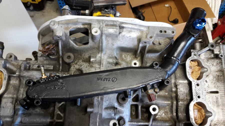

Je continue doucement sur ma lancée...

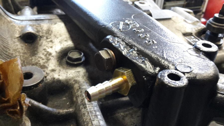

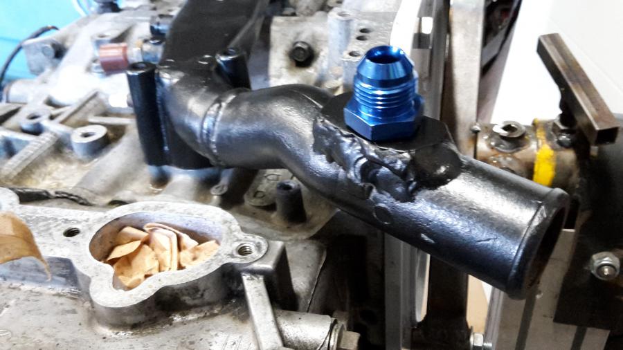

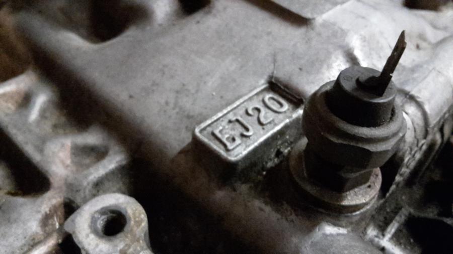

La pipe d'eau inversée est percée et taraudée. Un piquage est au même endroit qu'avant pour refroidir le papillon et l'actuateur, et j'ai prévu un emplacement pour une sonde de tempé (bouché par une vis actuellement).
La sortie vers le remplissage est en AN10, j'avais en stock, j'avais le taraud, j'ai pas cherché 20ans un raccord laiton que je trouvais pas.

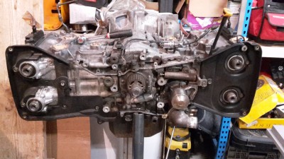

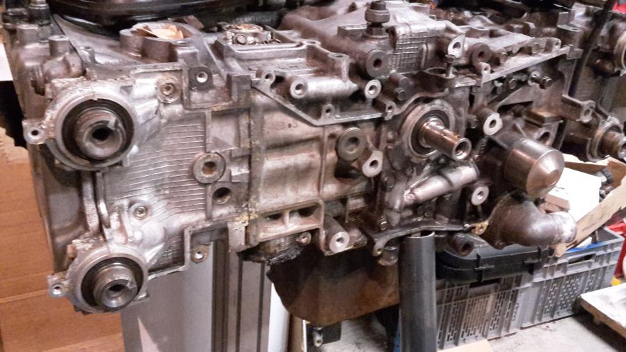

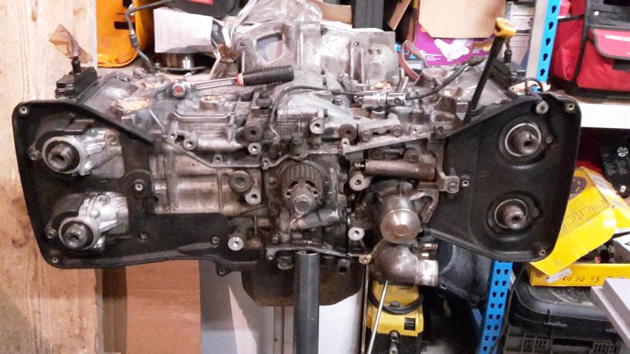

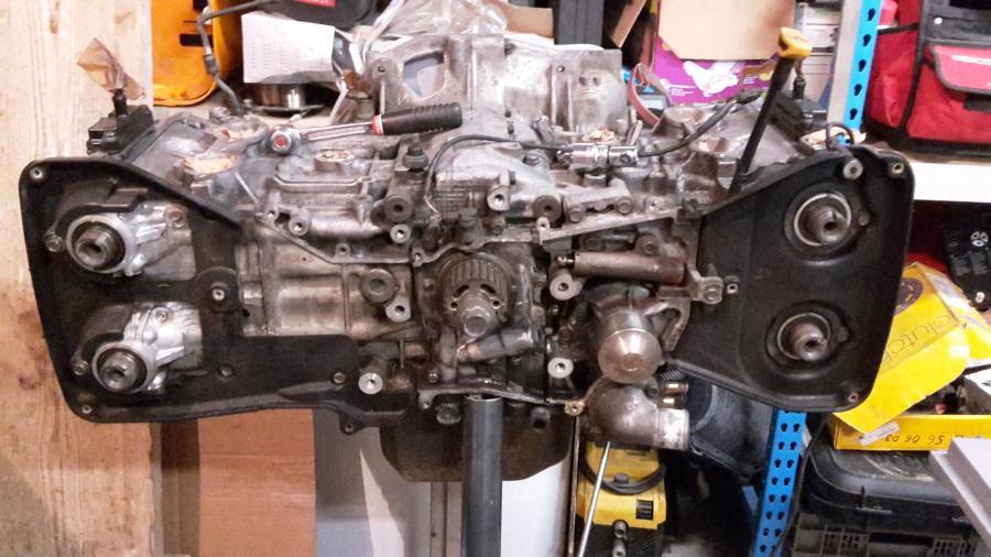

Ensuite, j'ai démonté la distri et les caches.
La suite c'est encore du nettoyage, et j'attaque le remontage : joints spi aac et vilo, couvre culasses, etc...
Sa avance c est bon.

le positionnement de la 915 que tu avais fait était au cote d'une boite d'orgo?
Ça reculait d'1,5cm environ. Mais rien n'est définitif...

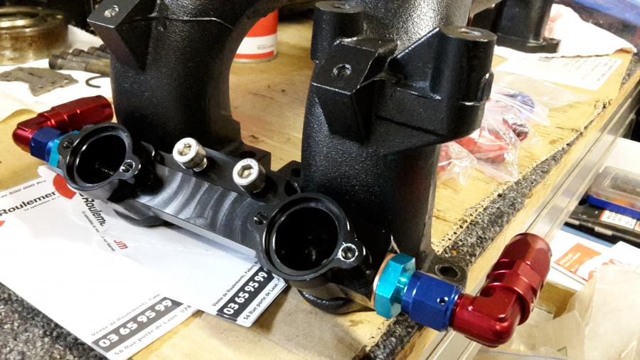

Fuel rails... manque un coup de lime car l'alignement n'est pas parfait... mais c'est chouette...

Propre benoit, tu vas nous faire un show car...
Non : Une auto qui roule, mais bien finie :biggrin:
et oh ca me plait bien tes support la!!!!!! 8)
