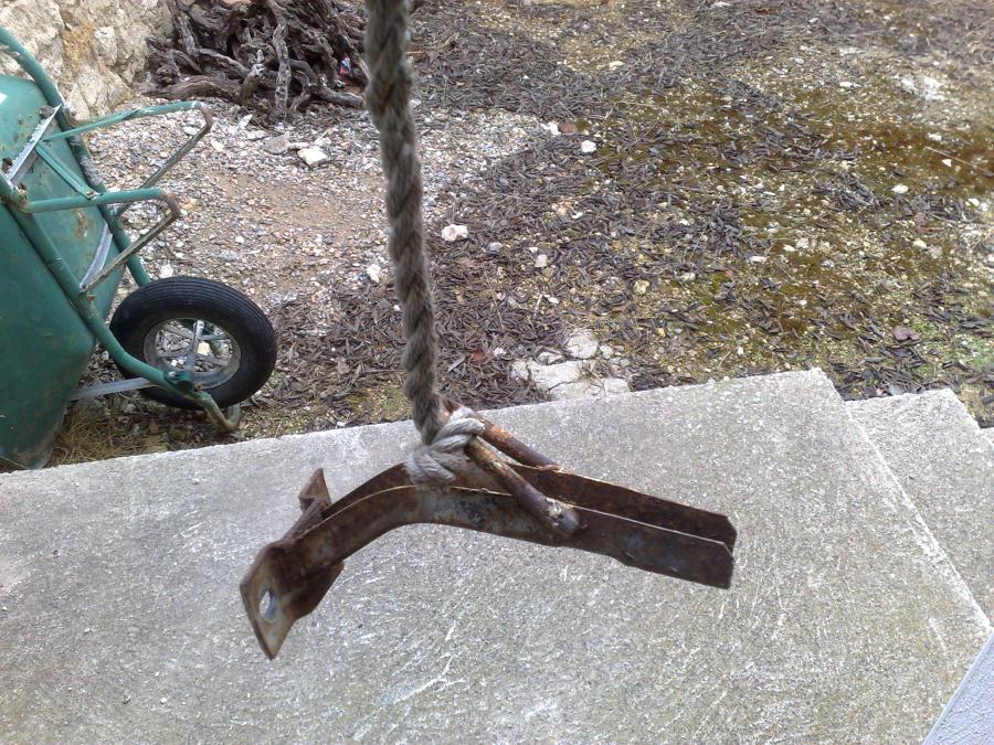

sinon ben ce matin 8 heures début des hostilités , remontage du boitier
j'ai été chercher une ferrure de pc dans mon stock car j'en avait coupé une...
je suis arrivé a temps une des 2 ferrures a essayé de se pendre...

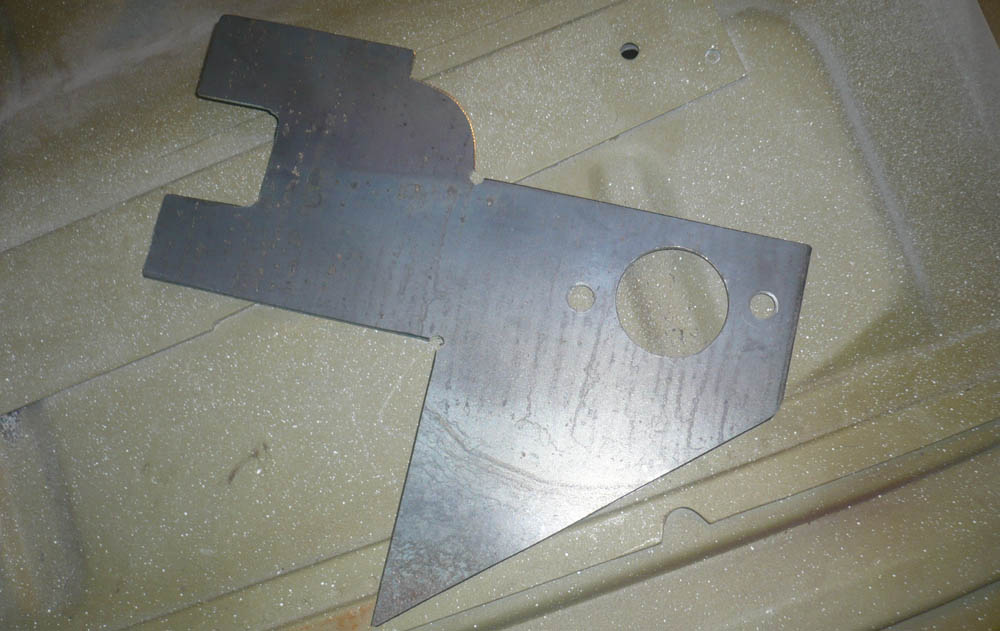

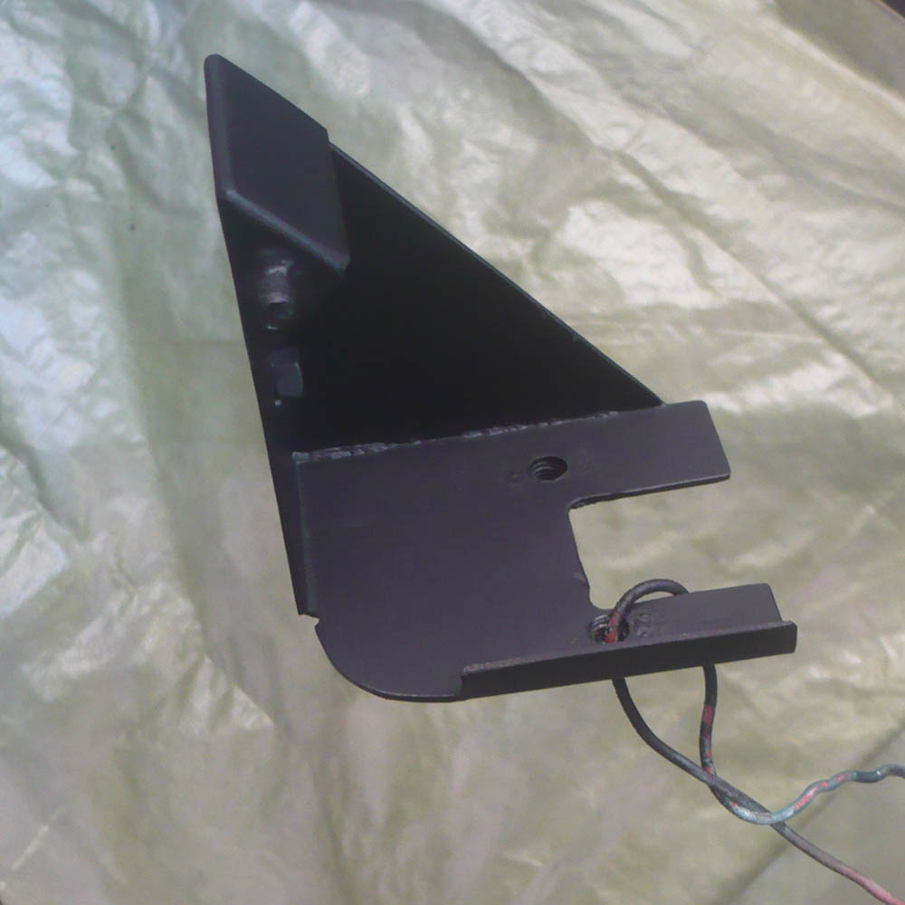

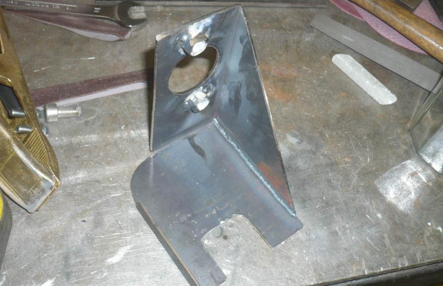

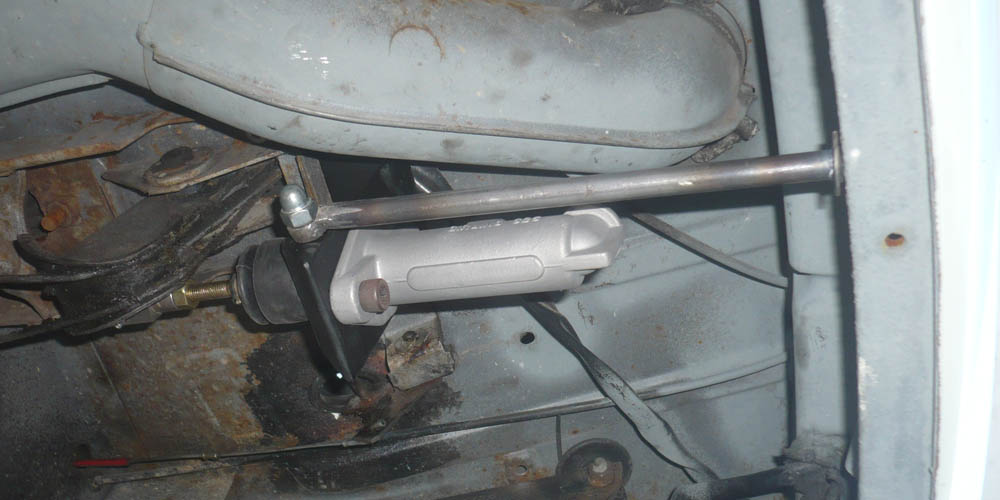

le bus est chez http://lowelding.skynetblogs.be/ pour le passage en frein a main hydro...quelques pics de la fabrication du support de maitre cylindre.... good job comme d'hab.

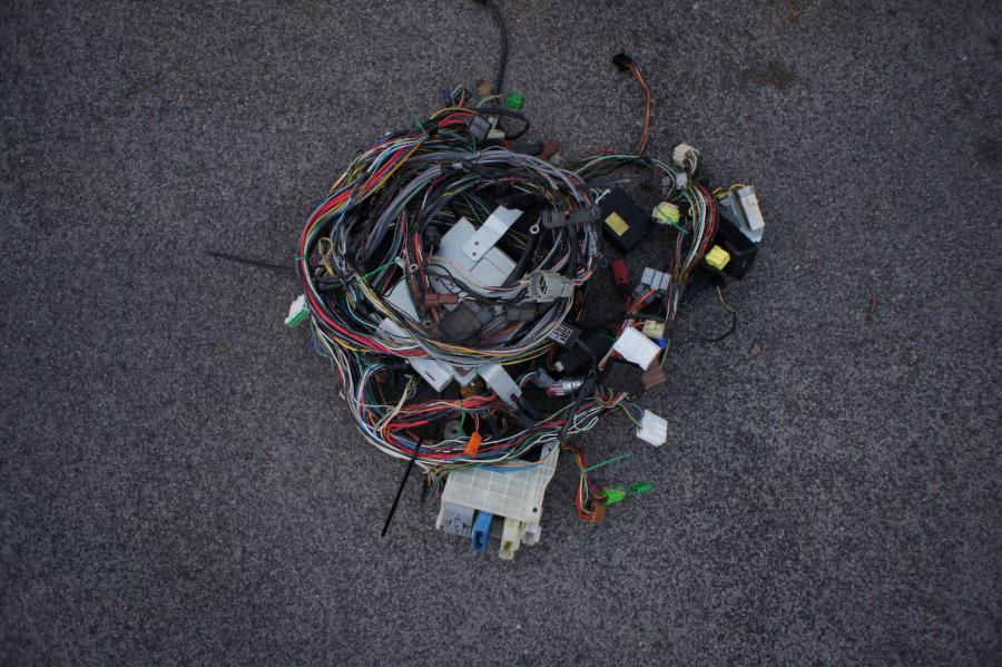

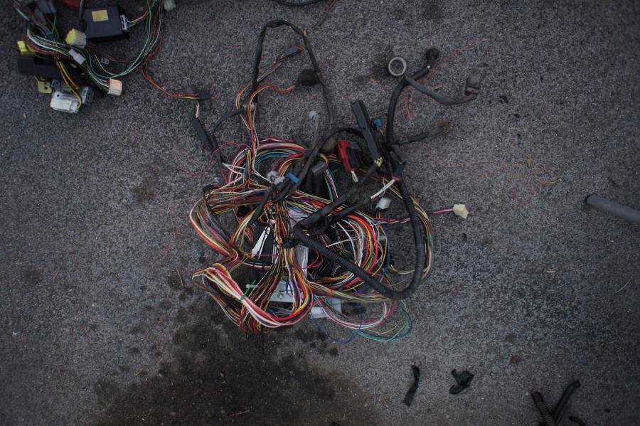

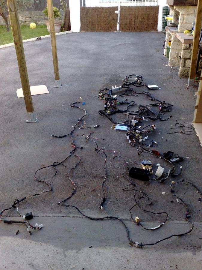

apres midi ensoleillée , assis sur une chaise , une serviette sur les genoux j'ai preparé les spaghettis pour Kev
le faisceau principal neiman/boite a fusibles/boitier injection le faisceau avant phare/alternateur/ sondes tout le reste on s'en sert pas

Re: 71 DAILY WORKER
si finalement tu tris tout le faisceau il te fait quoi le mec en angleterre?
on peut pas lui bazarder la totale dans un colis et il se de*****?...
Re: 71 DAILY WORKER
faut prendre ces 2 faisceau , les depoiller, virer le scotch, mettre un scotch ou un rilsant tous les 40 et lui envoyer.
il s'occupe d'enlever tout ce qui ne sert a rien sans virer ce qui sert
ben oui des fois t'as un vert/blanc qui s'arrette , y a un epissure et ca repart en blanc/violet , tout ca planqué sous le scotch !!!
je prefere pas tenter, le challenge c'est démarrage du premier coup...
tu peux lui bazarder , c'est 260 £ + 25£ de l'heure pour le reste
