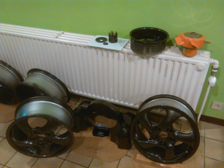

la suite...

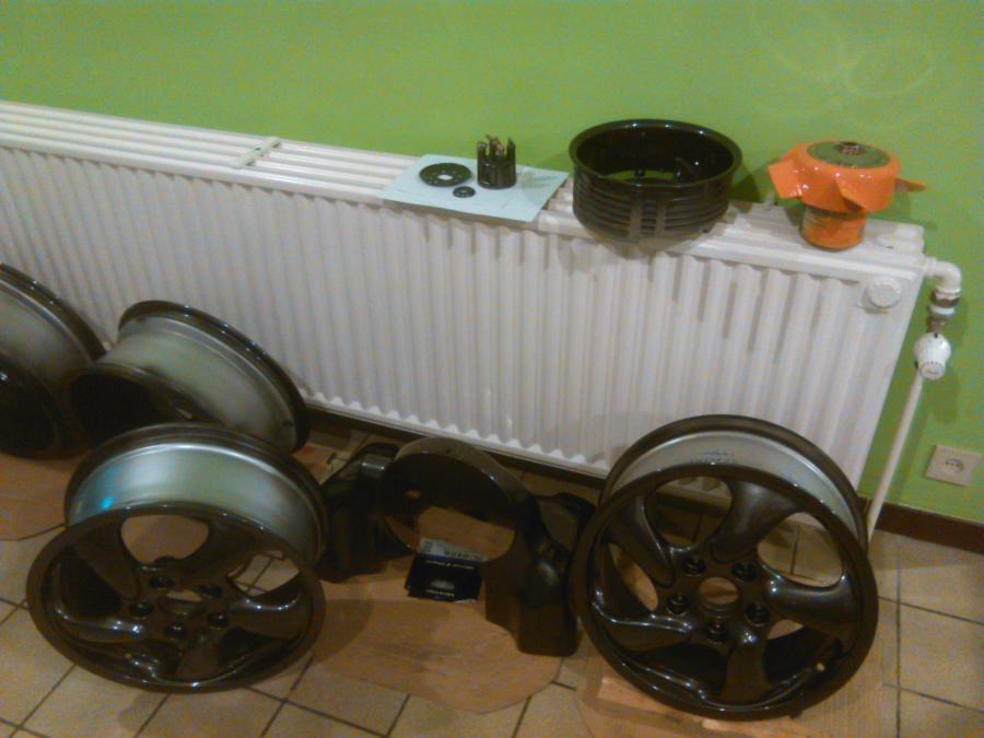

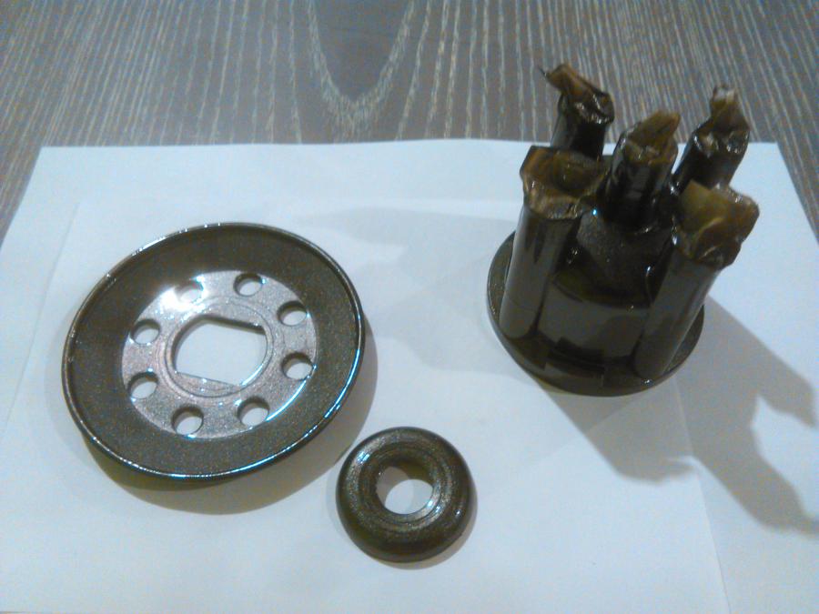

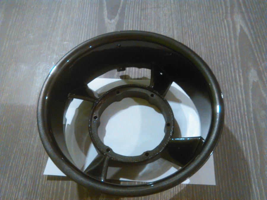

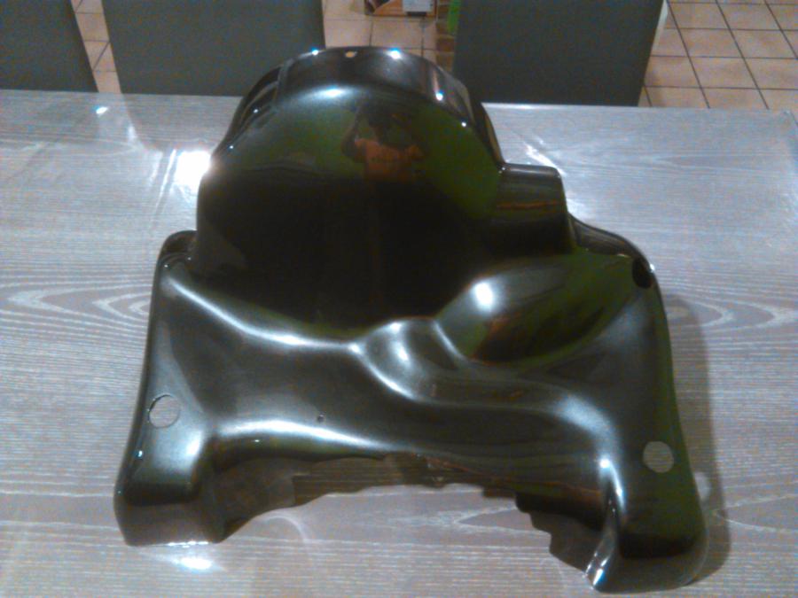

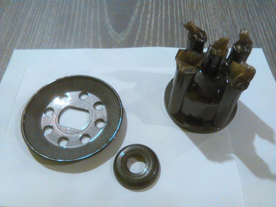

pour la peindre
pour la peindre

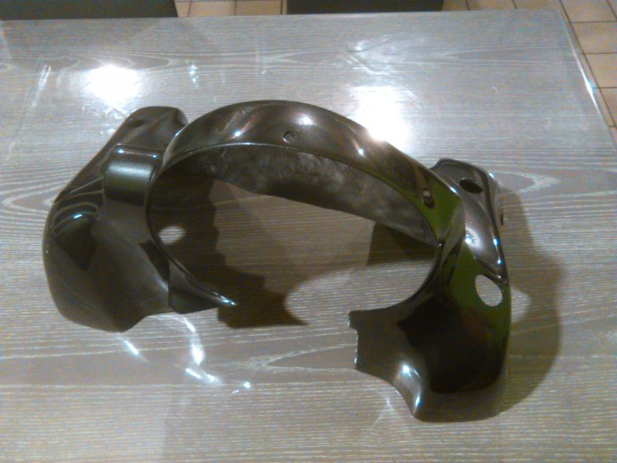

qq poussieres mais pas de coulees...

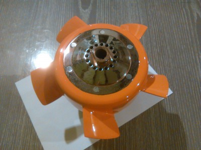

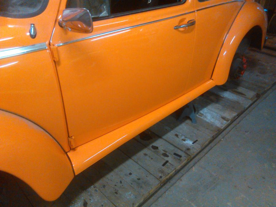

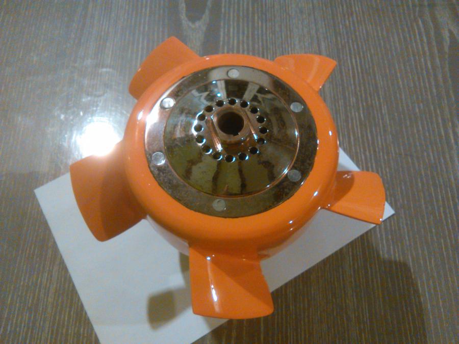

un peu d orange
un peu d orange

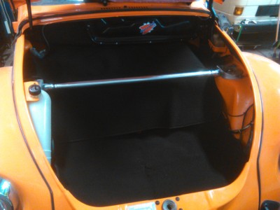

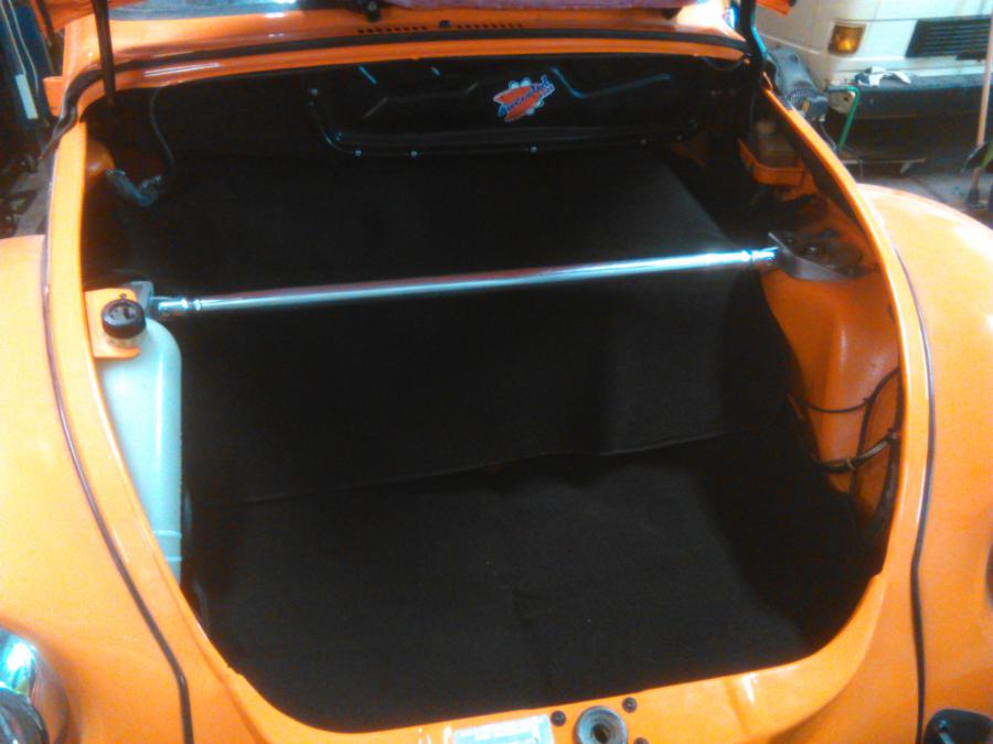

pose de la moquette de coffre avant

Jolie teinte ce gris métallisé foncé. Classe avec le orange...

Re: 1303 de Prototix
Hello.
Est il possible que je fasse 3-4 mm de filetage en plus sur les goujons de roues de trains arriere?
Car j ai du mettre une calle que j avais (5mm) pour pouvoir fixer les ecrous de roue a fond. Et sans cette cales de 5mm je serais tout juste le pneus au raz de l interieur de l aile.

Je pense que oui
J ai un ami qui a une filiere m14x150.
je vais voir du week end prochain si c est possible.

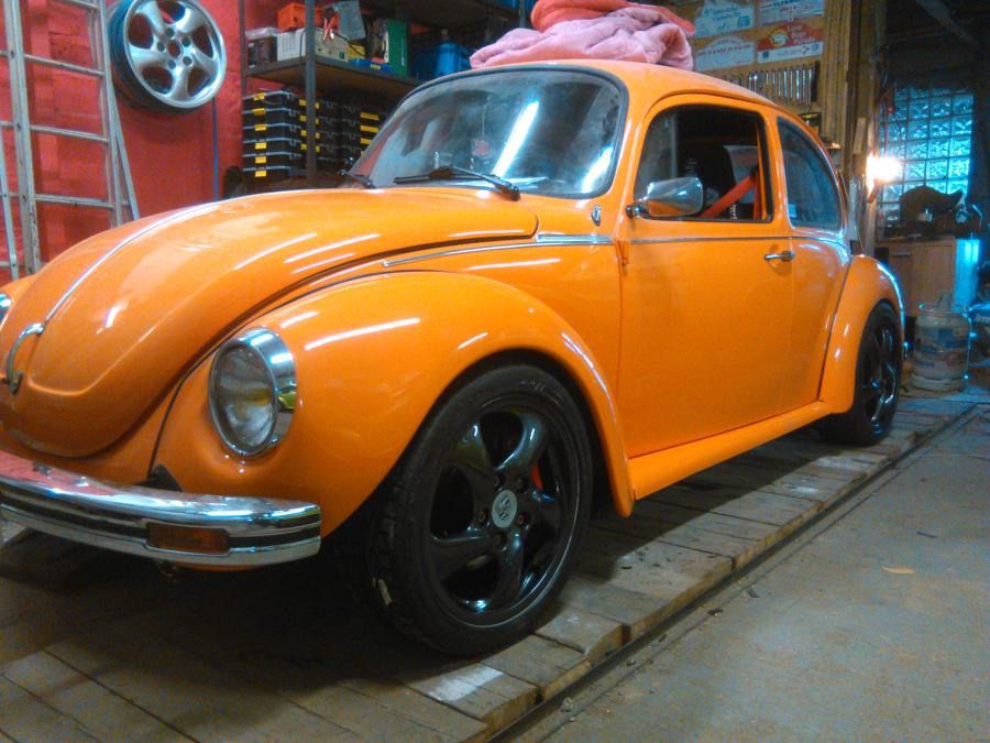

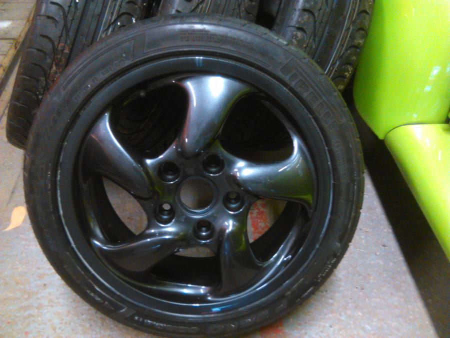

roulettes sur l auto...reste le cabochon central a peindre.
et soit relever le cul ou descendre le nez de quelques mm, vous en pensez quoi???
juste apres le montage

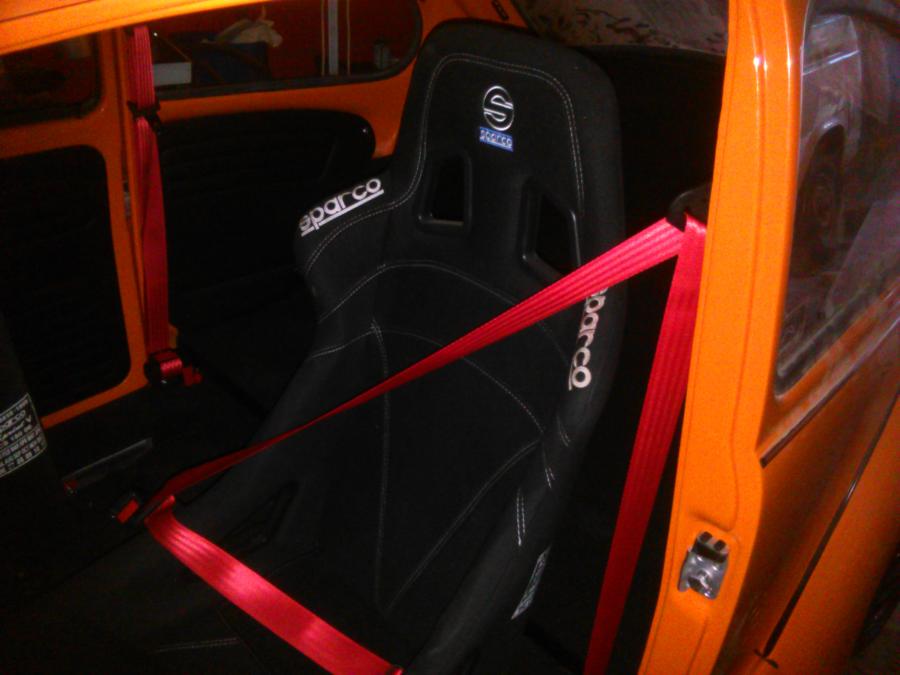

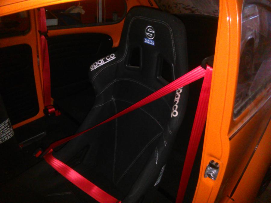

les cientures pour passer le CT et rouler sur route ouverte...

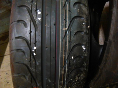

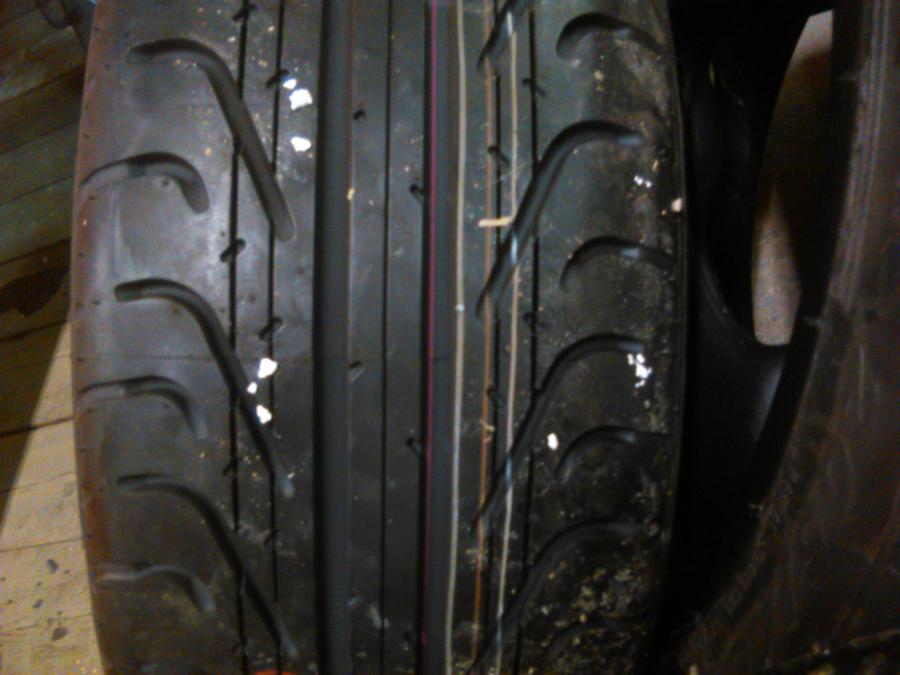

Vraiment très chouette. C est quoi comme pneu et dimensions.
Ta roue arrière ne touche pas l aile une fois en appuie ?

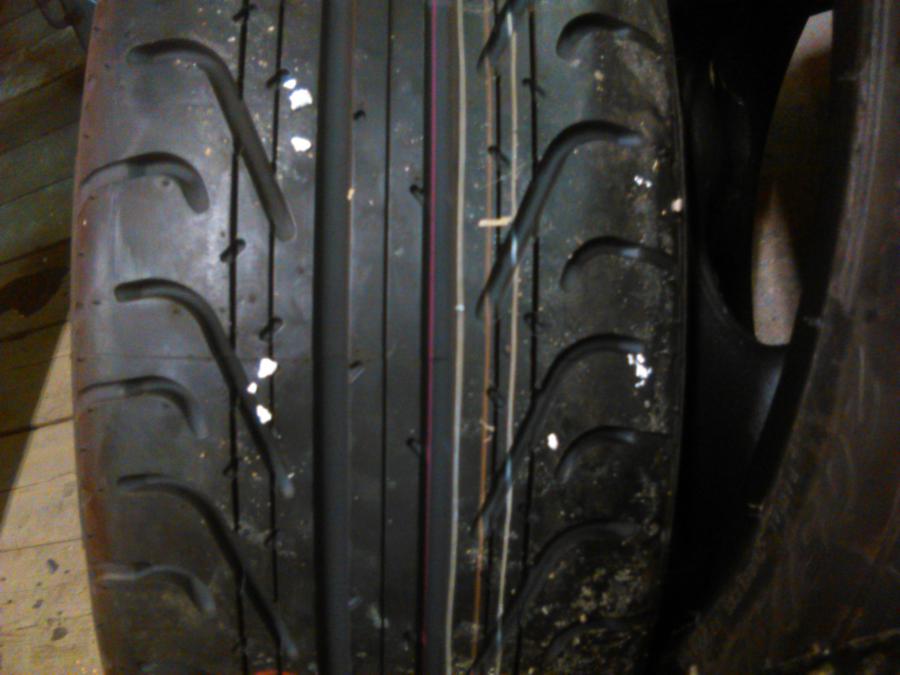

Pirelli p zero corsa, semi racing homologuer route. En 205/45/17 aux quatres coins. Les flans sont bien rigide et la gomme de la bande de roulement parrait bien accrocheuse.
L arriere gauche ne touche pas, mais la droite oui un peu...
