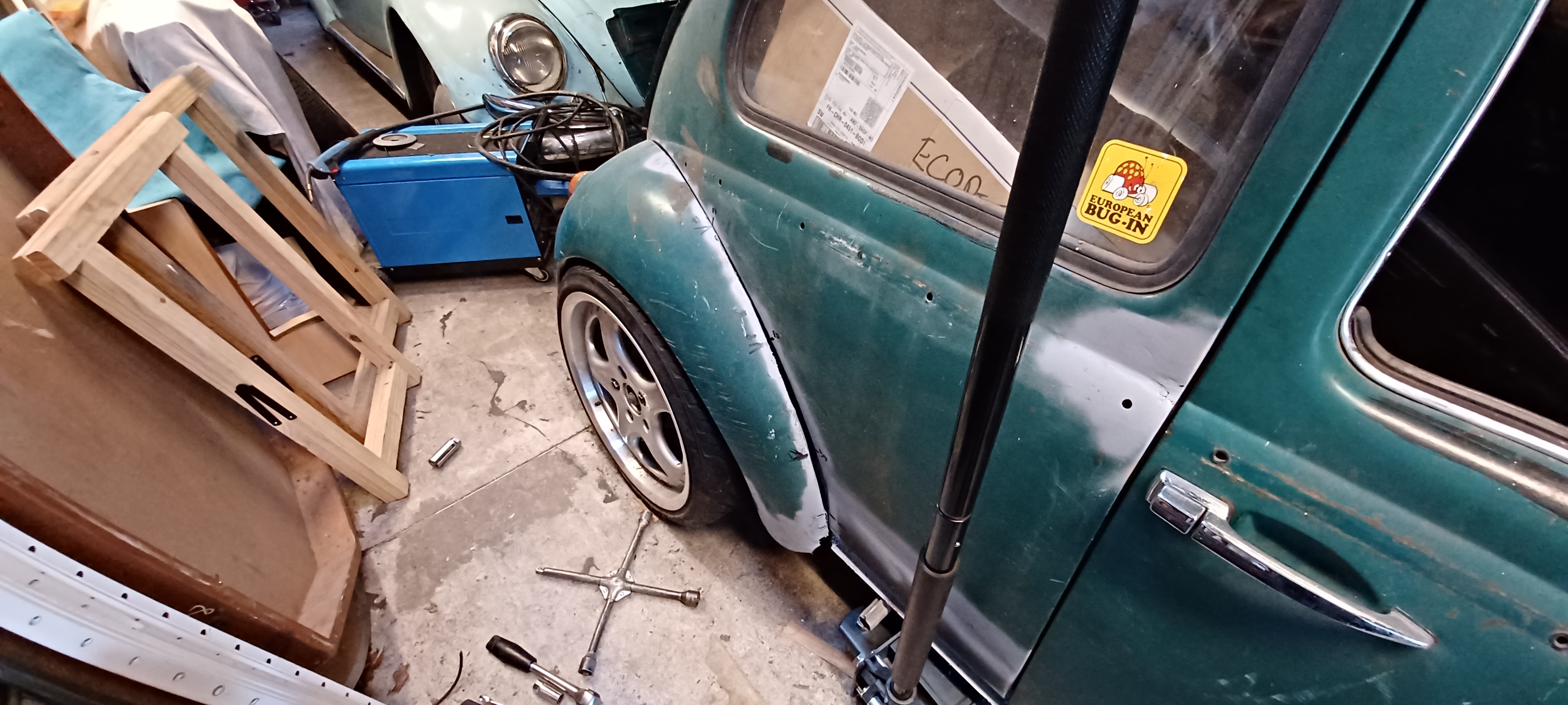

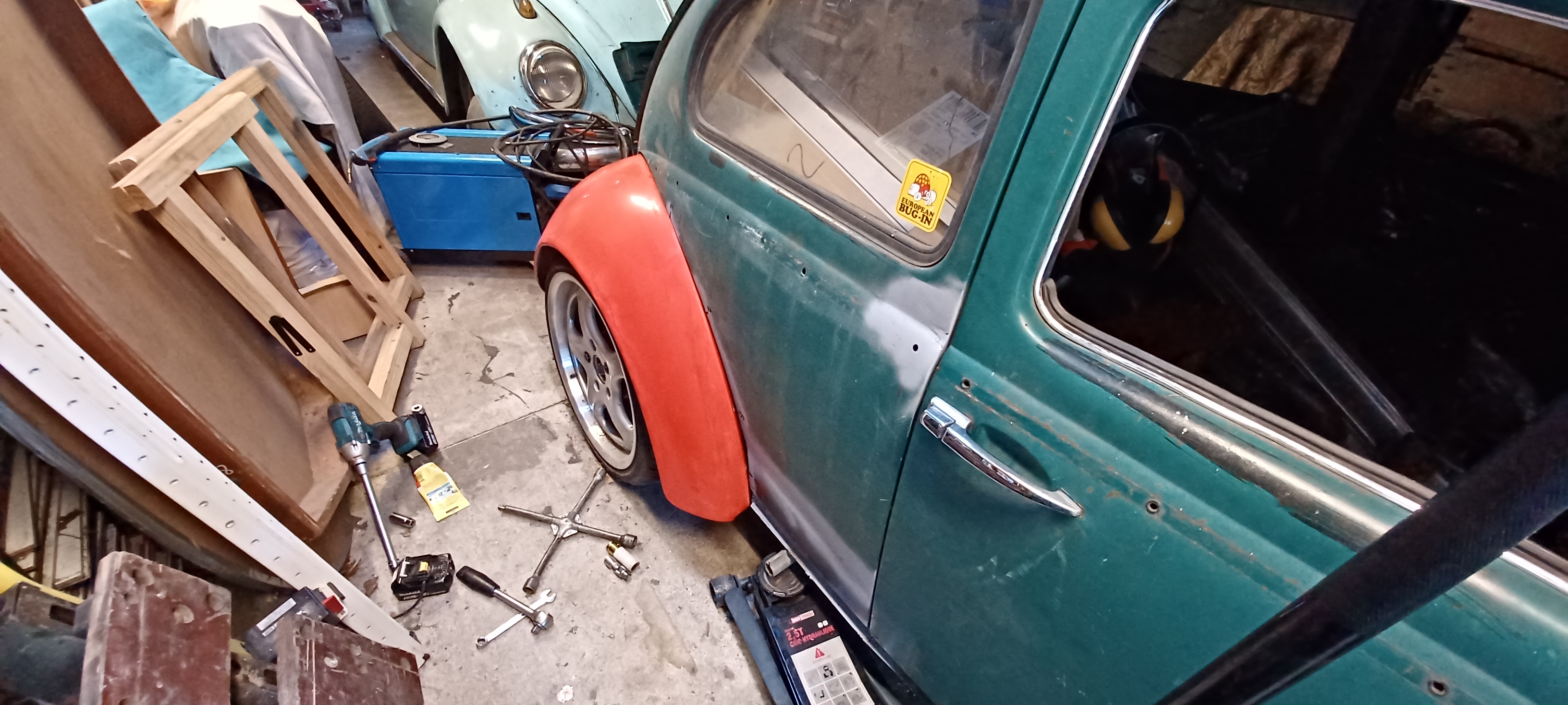

Ce soir récupération d'un colis puis essayage du colis :boire:
Avant
Avant
Après
Après
Depuis le temps que je me rêvais c'est ailes, ben là je l'ai fait.
Kersher en +6cm.
Les jantes en 18" 8,5j ET35 font petiotes (chaussées en 225/35 r18) train arrière 944 phase 2 (+4cm par côté).

Kerscher les ailes ?

coxy-ben a écrit : 19 juil. 2023, 22:53 C’est bon ça !! 👍
Oui Benoît. Elles sont sans le rebord racing que je ne le vois pas sur ma cox.

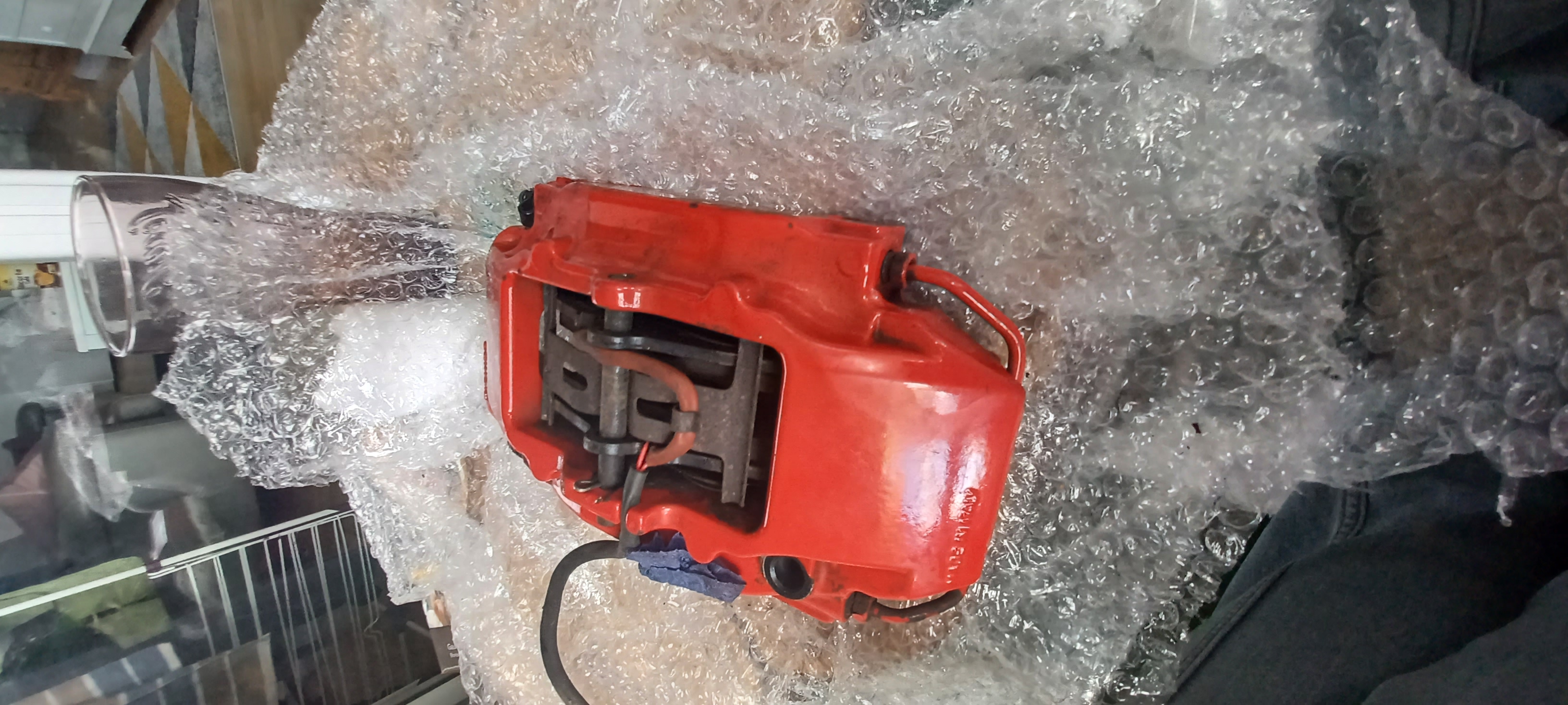

Pour résumé j'ai,
- Un châssis de 944 Phase 2 à l'avant le MC pherson complet et à l'arrière des bras alu en +4cm
- Étriers av et ar + disques (318x28 av et 299x24 ar) de boxsterS (986).
Sur epytec je n'ai pas trouvé exactement sans avoir à retoucher des adaptateurs à + de 300 balles la paire
Si vous avez une autre solution d'adaptateur chez quelqu'un d'autre.
Ou si vous avez des liens pour trouver de l'aluminium 7075 autre que des barres rondes ou des cornières je suis preneur.
Bon il faut que j'investisse dans une perceuse à colonne aussi dans cette solution, sauf si un usineur est accessible facilement avec croquis.
Voilà les avancements du moment.
Bon l'idéal pour mon niveau de faignantise serait du plug'n play.

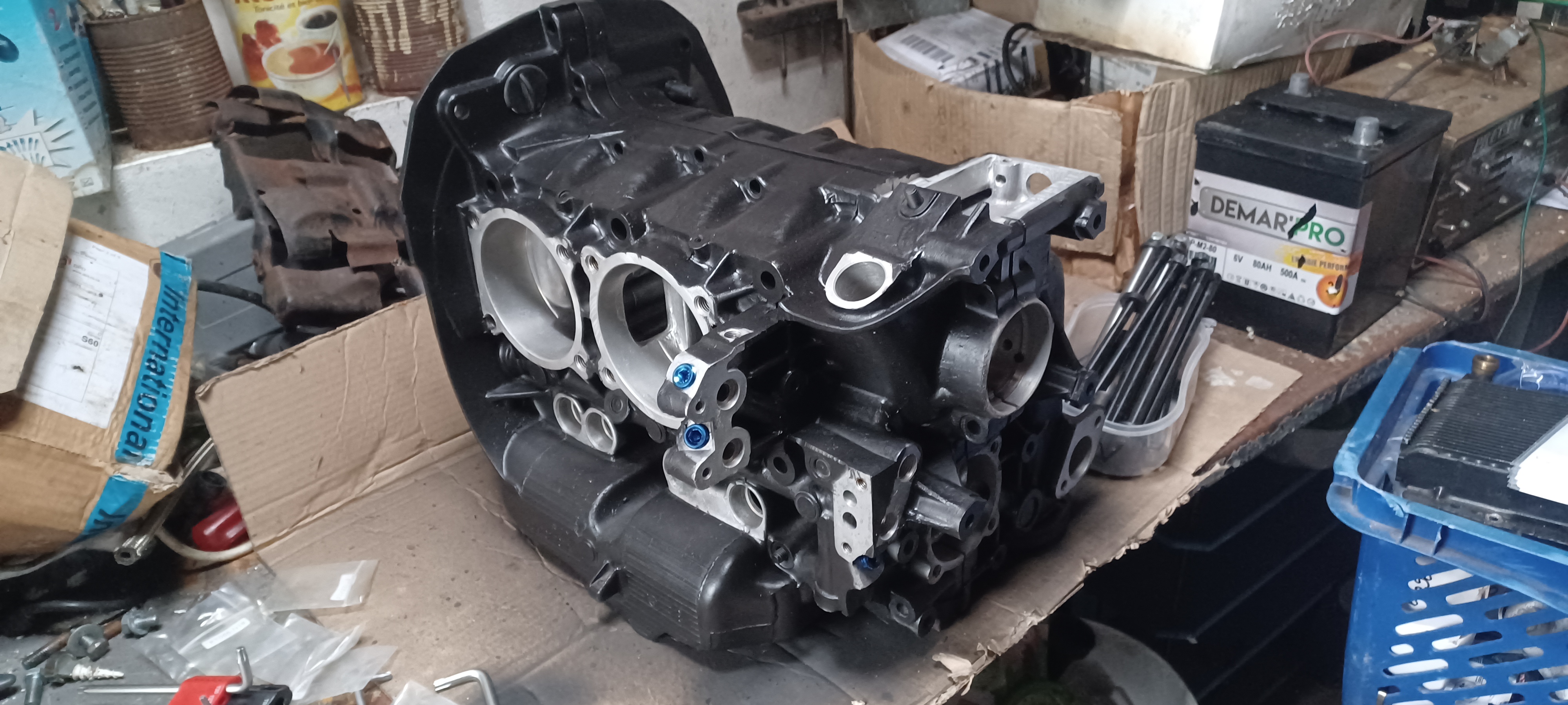

Bloc nettoyé à fond, quasiment poli à l'intérieur.
Galeries débouchées et nettoyées plusieurs fois, soufflé et re re re nettoyées.
Masquage et peinture de l'extérieur.
Puis à ma pause déjeuner je suis enfin aller retirer les scotch de masquage, deux mois et demi après l'avoir peint...
Emploi du temps quand tu nous tiens en esclavage
Et puis en cherchant mes bielles et vis de bloc et culasse, j'ai retrouvé les bouchons de galerie. Donc vissage rapido pour voir. 10ans après que mon frère ai débouché et taraudé celles-ci.
