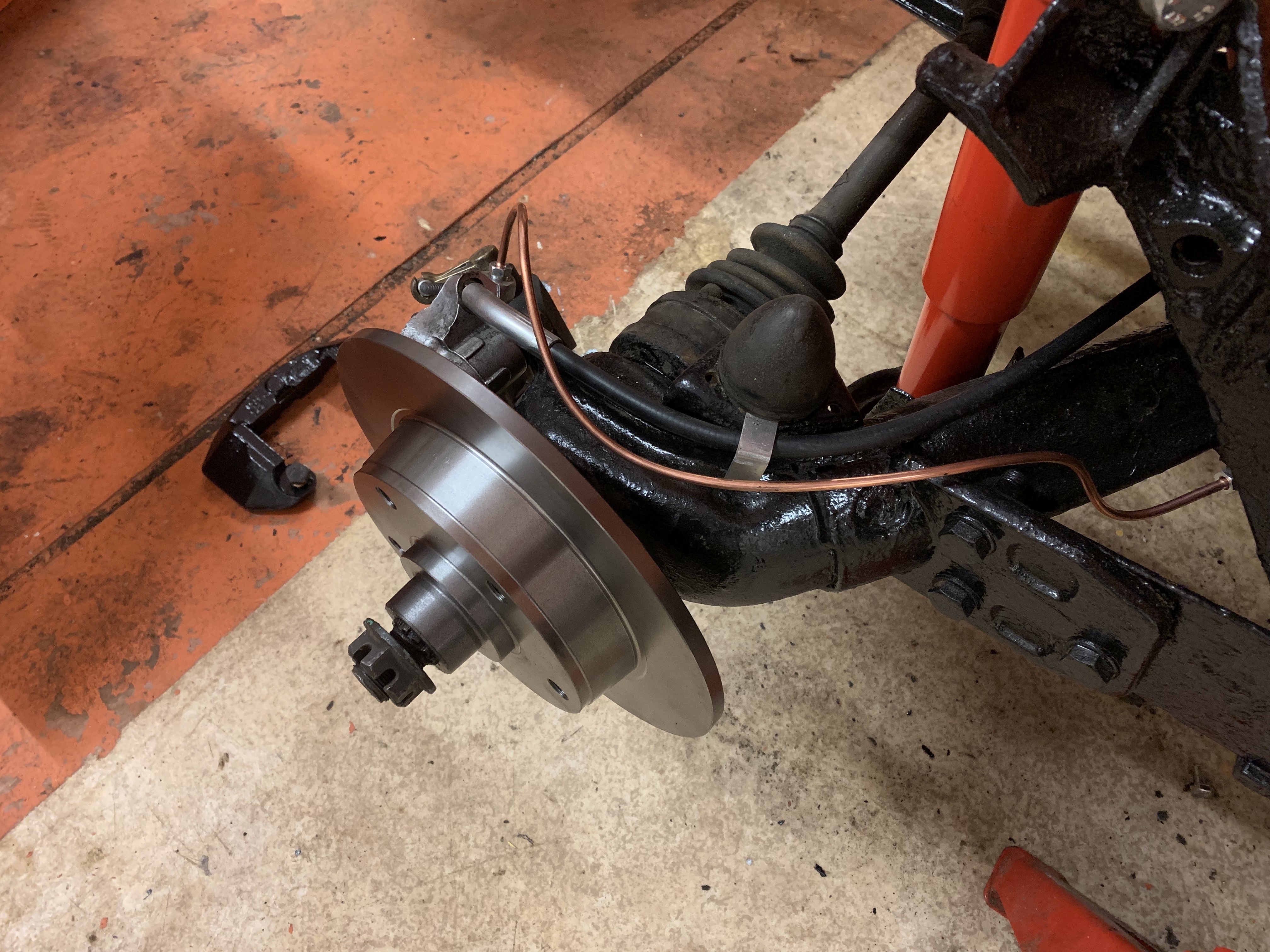

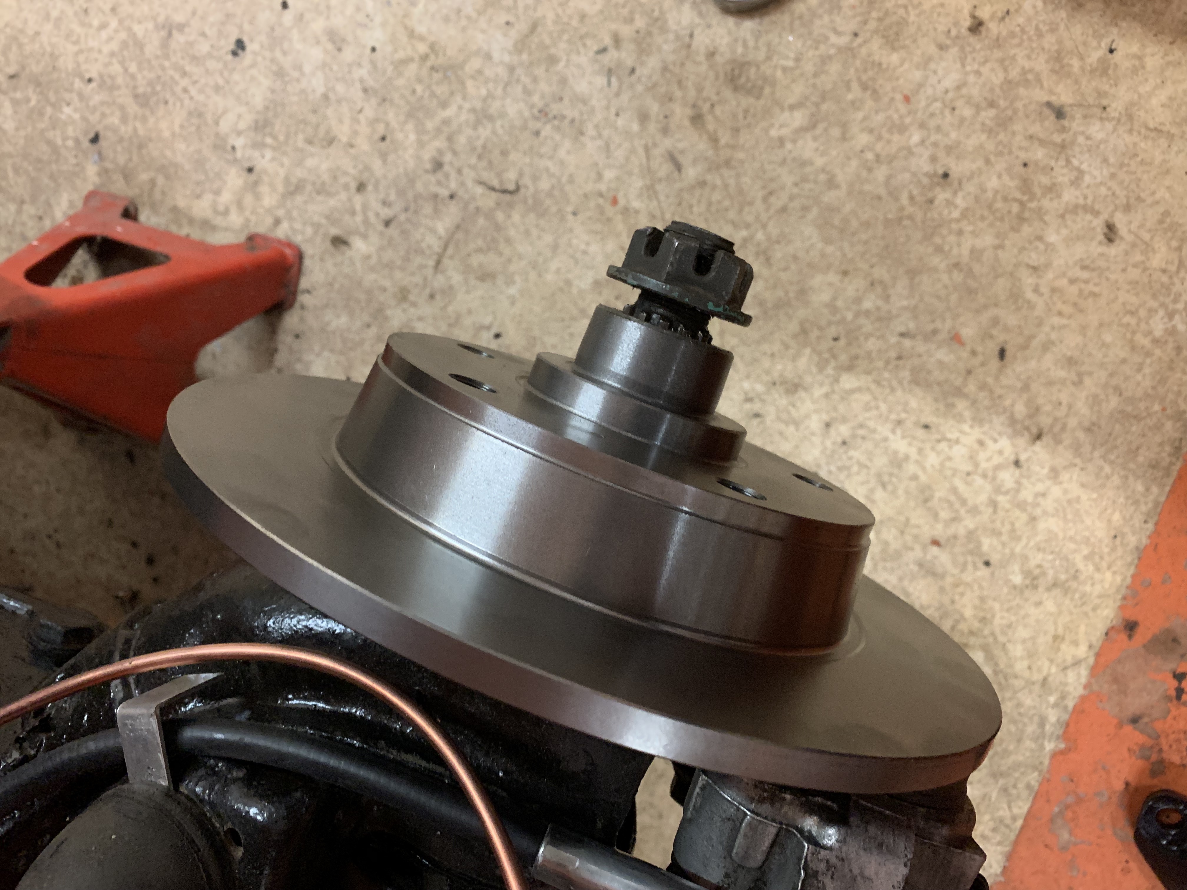

j'ai enfin reçu mes disques arrière Kerscher... :cheers:
effectivement, il faut une petite bague pour compenser la différence de largeur (par rapport au tambour)...

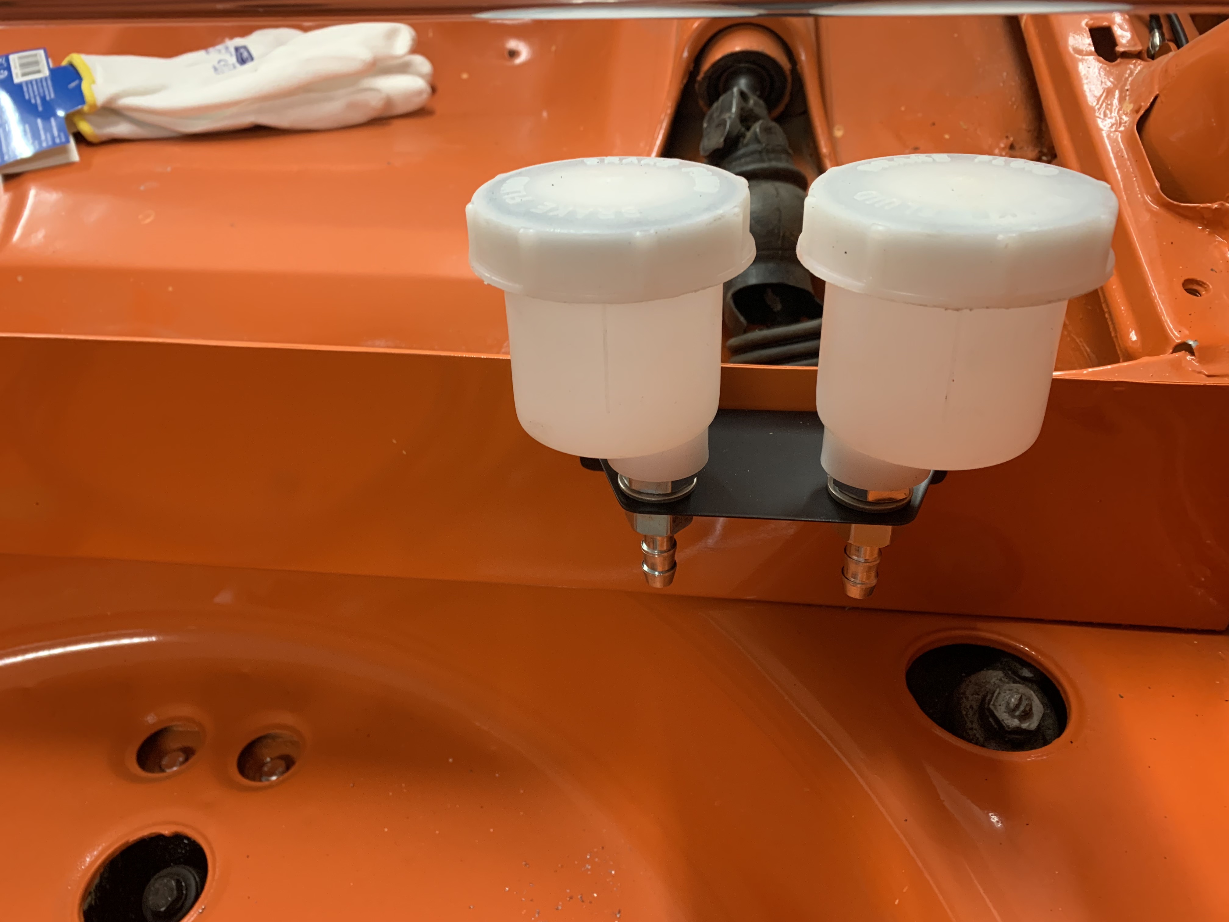

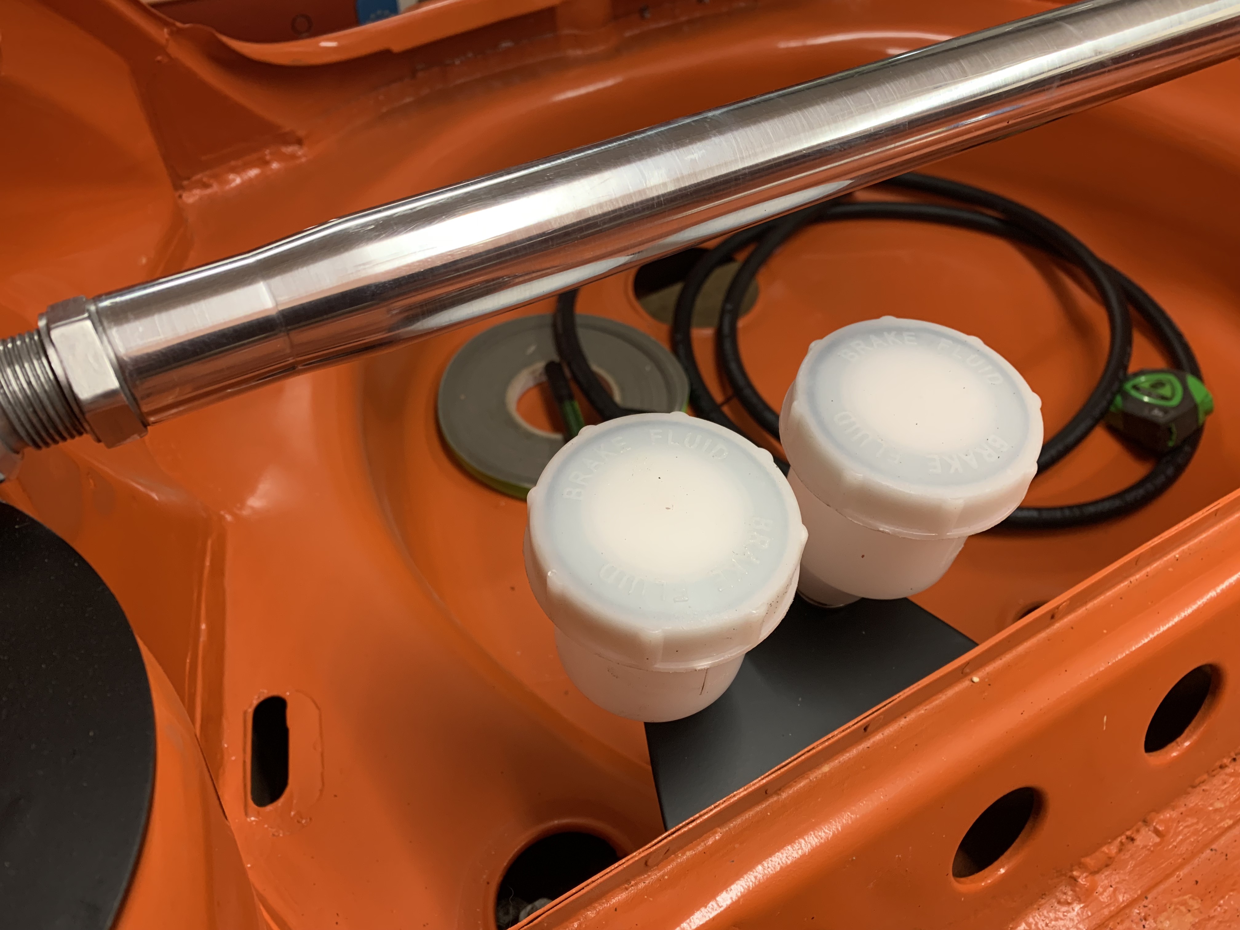

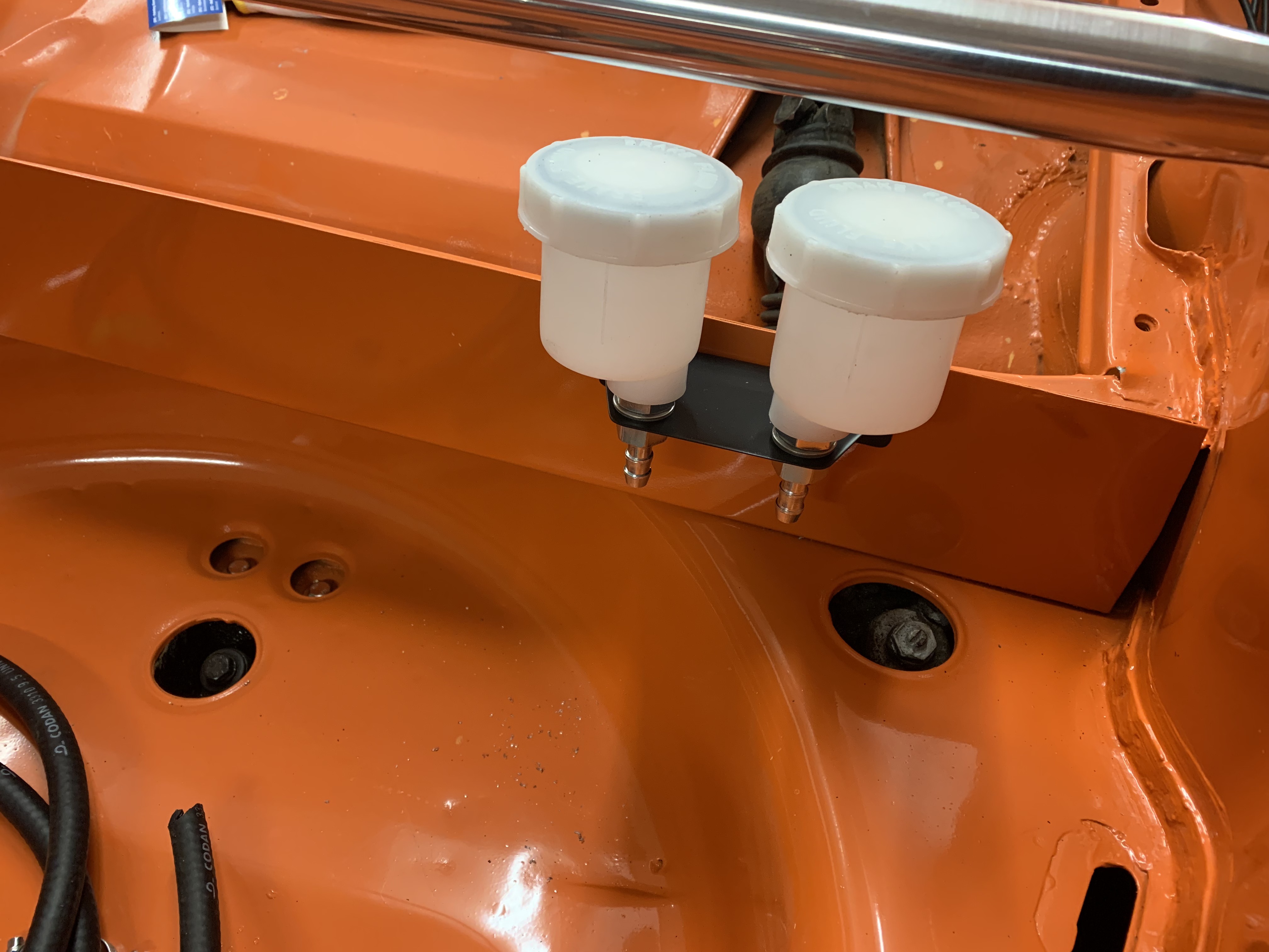

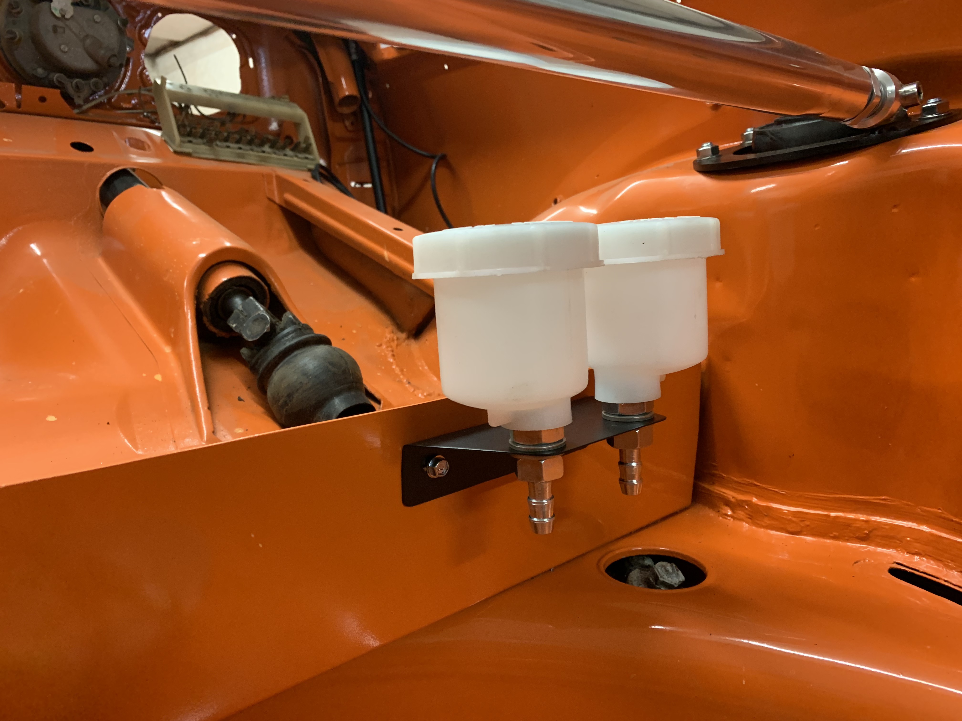

fabrication du support de bocal de frein :

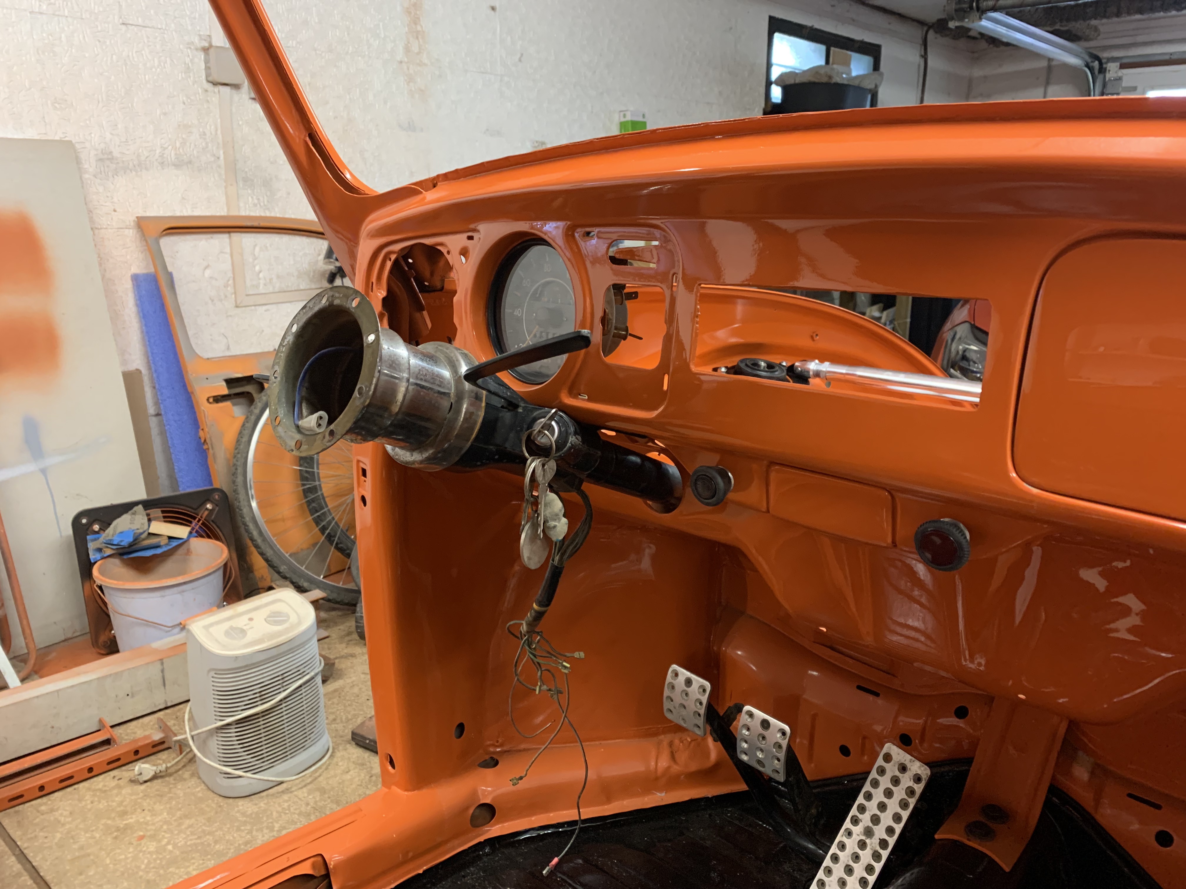

Remontage à blanc de la colonne de direction :

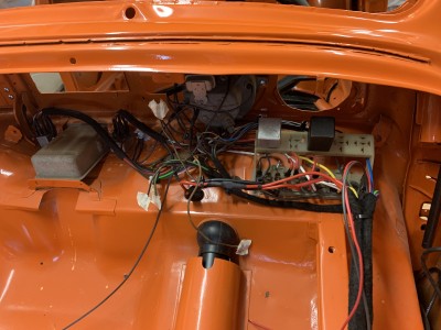

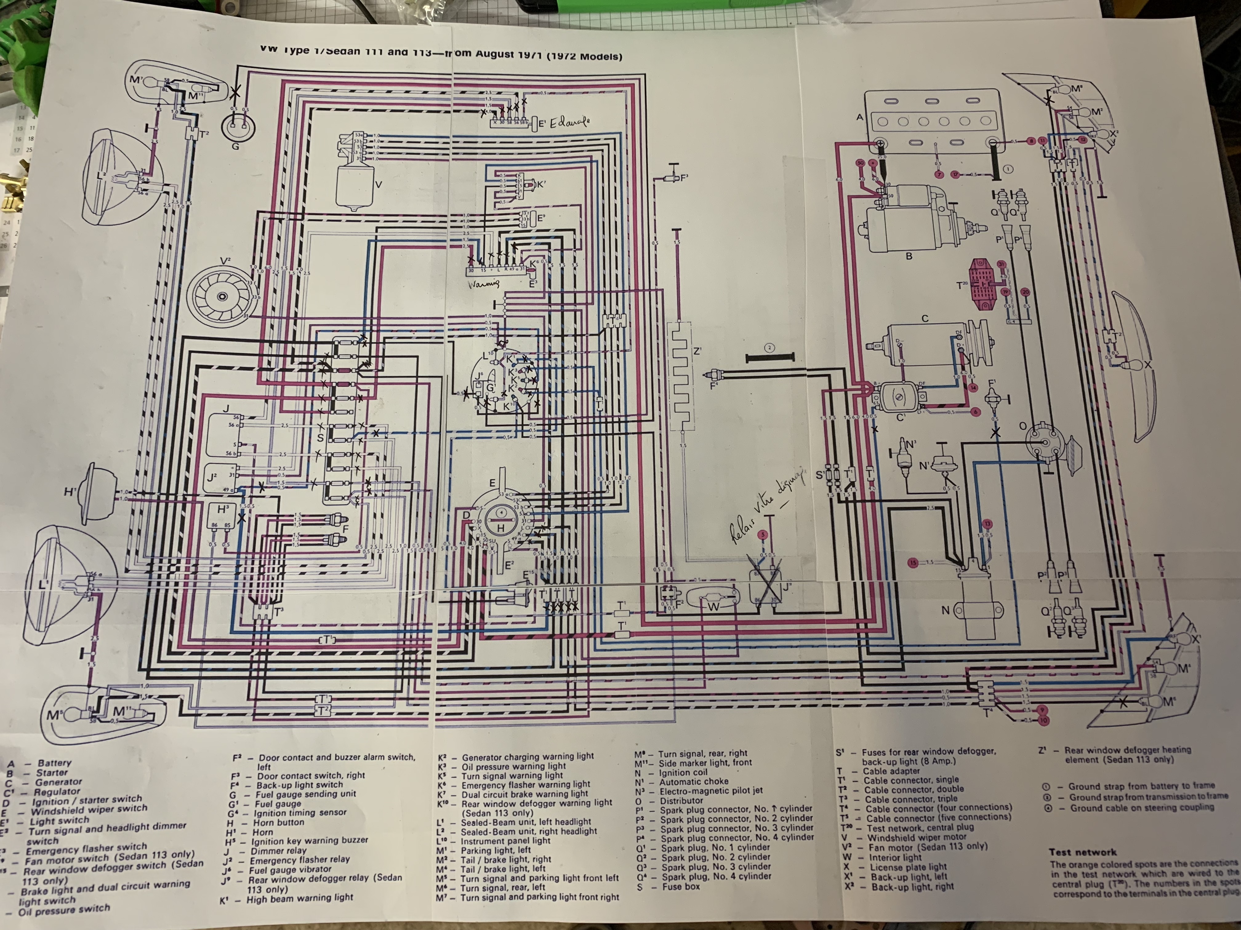

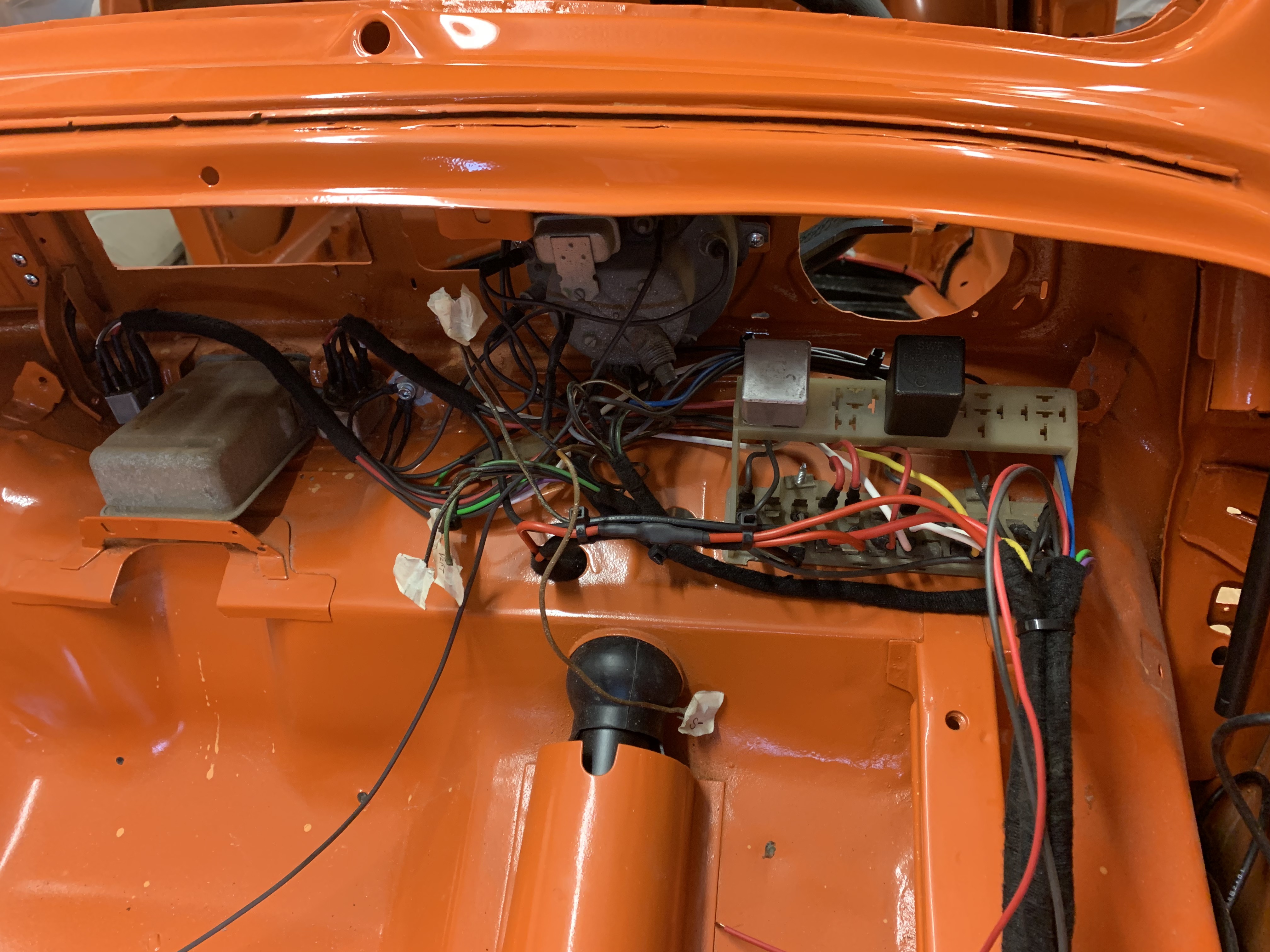

élec, élec et élec.... :D

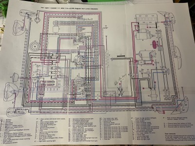

ça va bien a faire, mais faut être méticuleux !
j'avais imprimé le schéma au format XXL

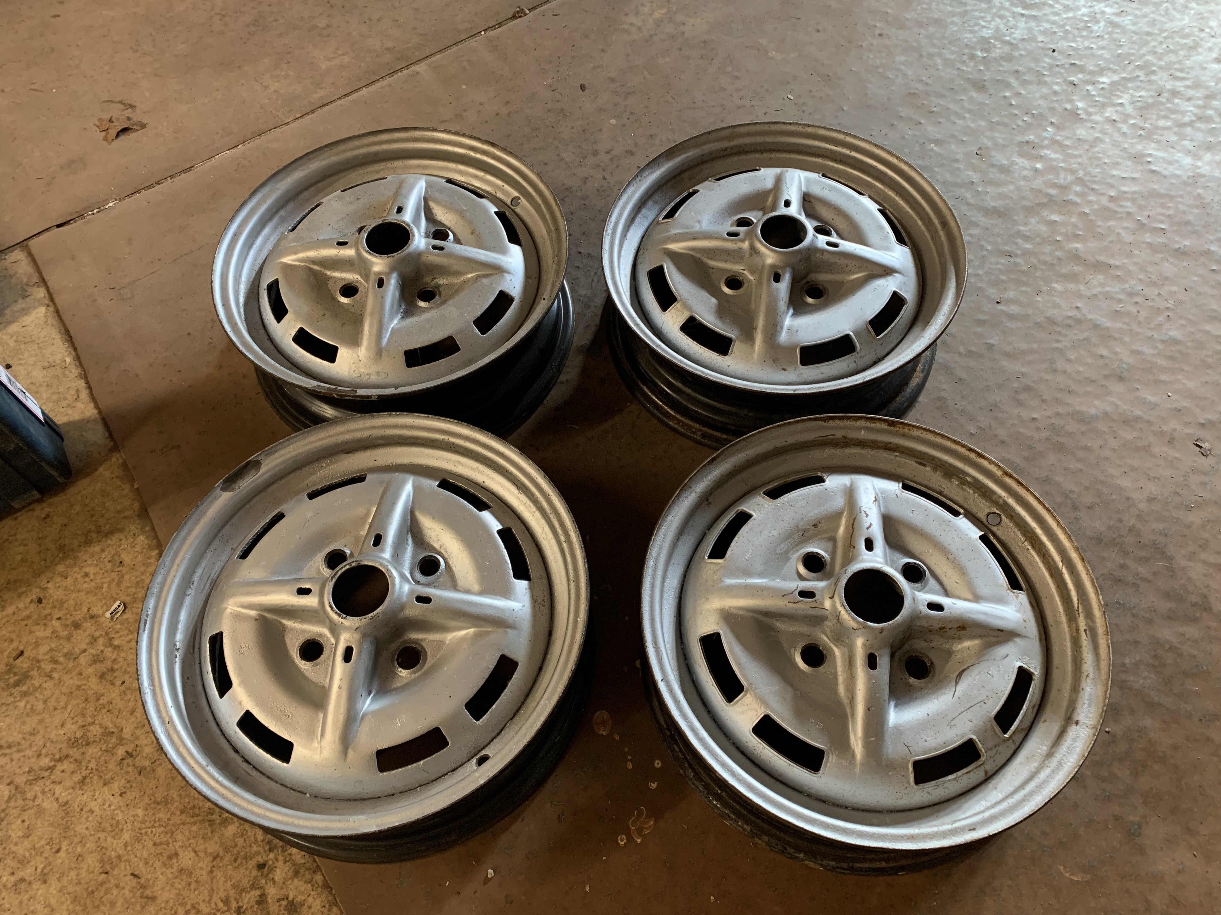

et hier petit aller/retour en Belgique pour aller chercher les futures jantes.... :mrgreen:
ce n'est pas ce que j'avais prévu à la base, mais l'occasion faisant le larron....(et surtout ne trouvant pas de tôle d'origine à des prix corrects... :roll: ), j'ai sauté le pas !
je vais les faire élargir en 7 et 8"..... ça devrait donner ça :

Tu peux monter une bague extérieure de roulement AR d'origine.
coxy-ben a écrit : ↑10 avr. 2022, 10:05 j'ai enfin reçu mes disques arrière Kerscher... :cheers:
