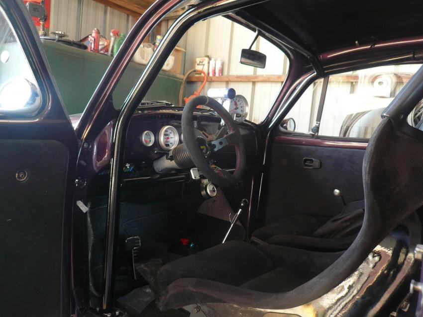

bah les marches pieds j'ai pas trop envie de les rayer avec une platine d'arceau bien saillante..... :biggrin:
Ayrton j'suis devant le PC par ce que pour l'instant jsuis tout seul, faut attendre les renforts, tout seul la partie arrière
c est chaud à rentrer...... :rambo:

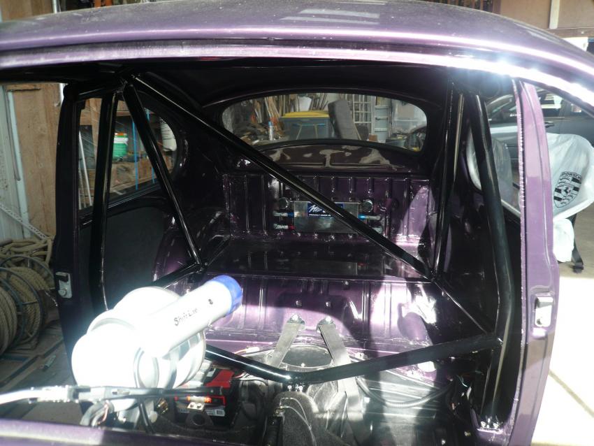

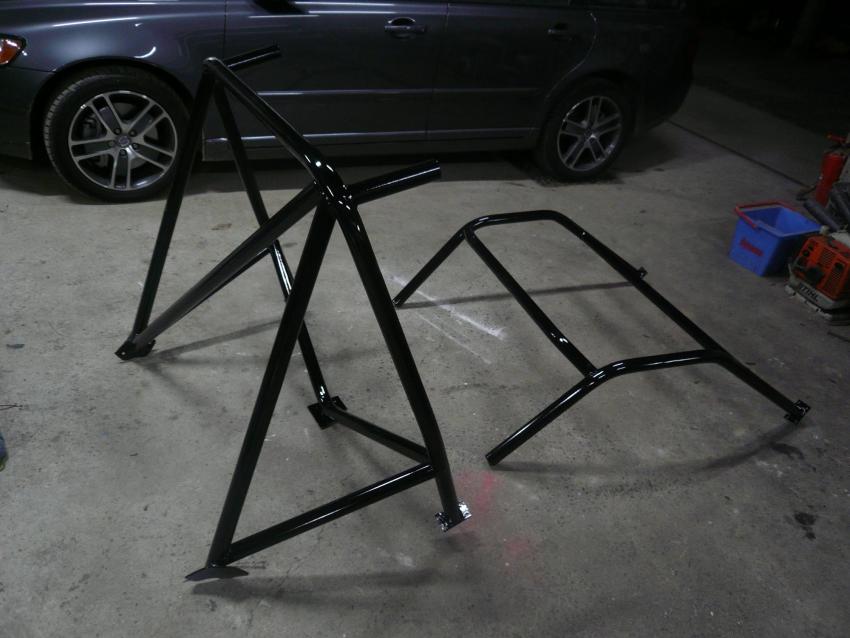

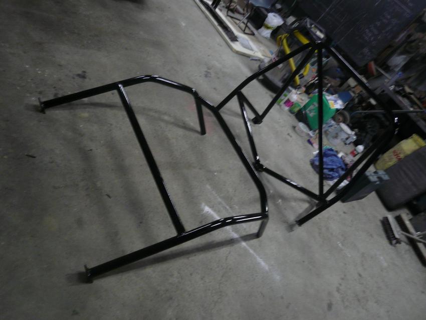

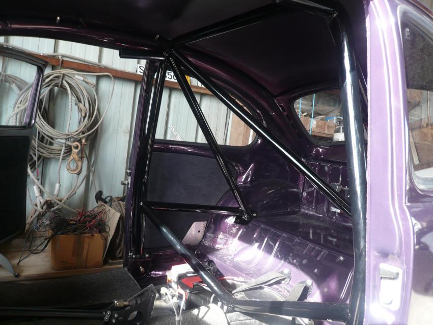

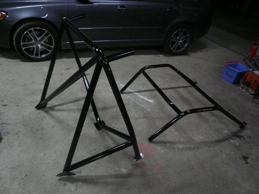

et voila premiere fournée:
reste les manchons a agrandire légèrement a linterrieur
et l'avant a poser!
jy go :arrow:
COOOOOOOOOOOOOOOOOOOOOOOOLLLLLLLLLLLLLLLLLLL :thumb:
HIHIHIHIHIHIHIHIHIHI
pour les manchons ils vont aller chez l'usineur car ca veut pas coulisser...
jvais fair usiner l'interrieur
Lé'paisseur de peinture!

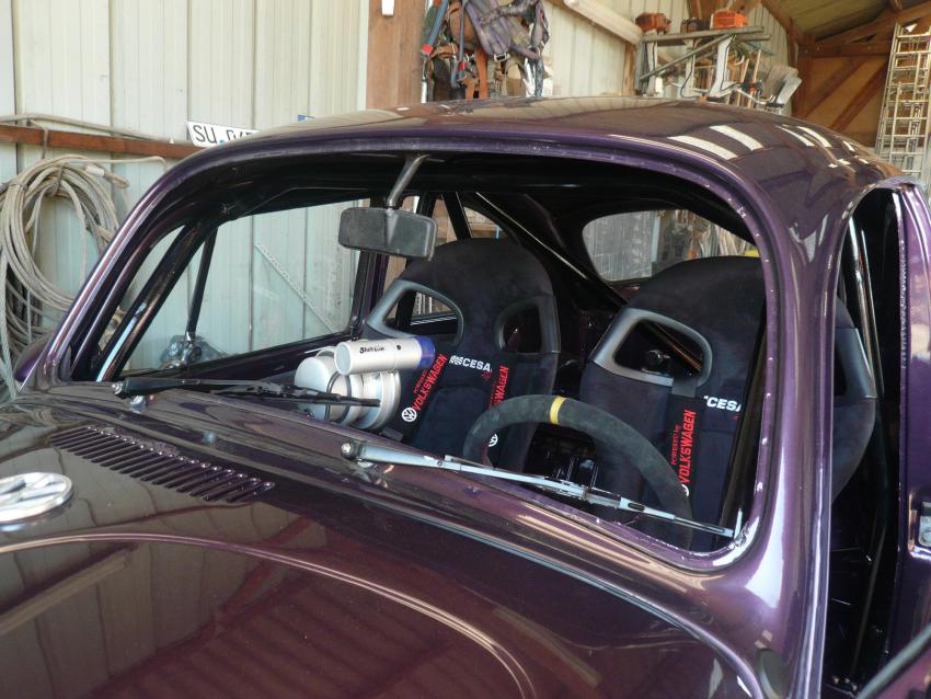

Bon bé maintenant ya plus qu'a finaliser le T4 et essayer tout ca!

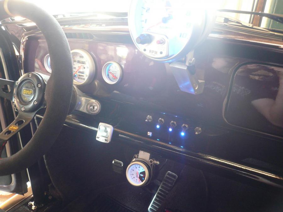

Oh les jolis inters lumineux !

Alan GL a écrit :pour les manchons ils vont aller chez l'usineur car ca veut pas coulisser...
Comme Alex, c'est sûrement l'épaisseur de peinture. Usiner les manchons n'est pas une bonne idée car c'est eux qui encaissent tout entre les 2 moitiés d'arceau en cas de choc.
Sinon très cool le résultat :wink:
en meme temps c est plus du look qu'autre chose......
et puis avant la peinture ca passai deja pas tip top......
en tout cas c est sur jsuis bien content du résultat!!! :boire:
