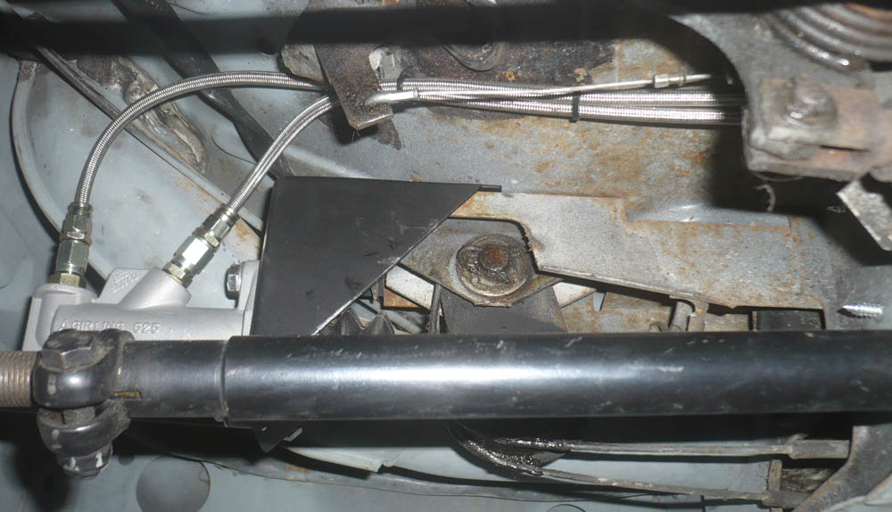

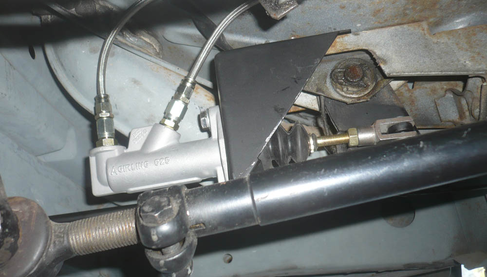

Bien ce montage.
J'avais imaginé le mien dans l'autre sens, en plaçant le maitre cylindre à l'arrière, actionné par les 2 tiges d'origine.
Connais-tu la course de ton maitre cylindre? (histoire de comparer avec celui que j'ai!)
Re: 71 DAILY WORKER
non c'est un girling de chez Gt2i
http://www.gt2i-competition.com/MC_ALU_ ... -8_46.html

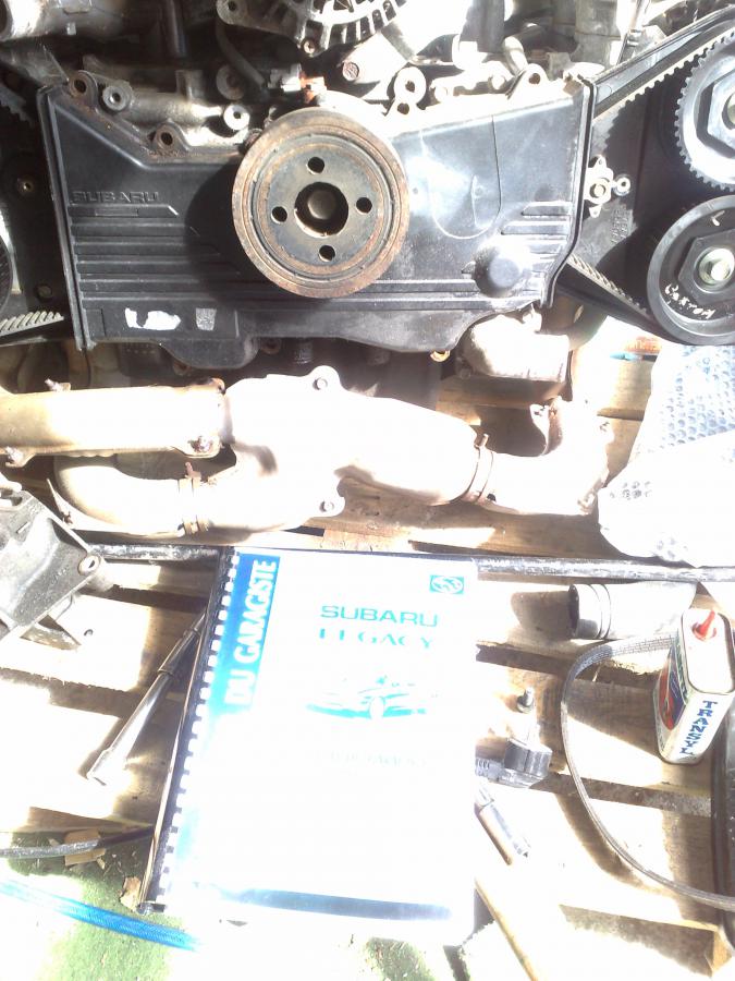

j'ai commencé le démontage de l'EJ25
distri..... je voulais commander l'embrayage mais j'ai deja atteint le plafond de ma carte
faut que je les appelle....

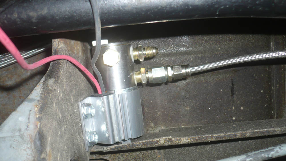

les freins sont terminés,lineloc compris) , le travail est bien sur top !!!
me restera a viré le matos arriere ( machoire ressort etc ) monter les anti bruit arriere et ca sera normalement bon
je refais souder un kit sur un train de 72 avec la platine pour mastervac a Lo, ca partira au thermolaquage avec le servo frein
on refera une session modif frein si les durites ne vont pas plus tard ( peut etre en meme temps que le moteur )
je travail aussi sur des détails genre crochet de remorquage racing moumoute , ce genre de truc

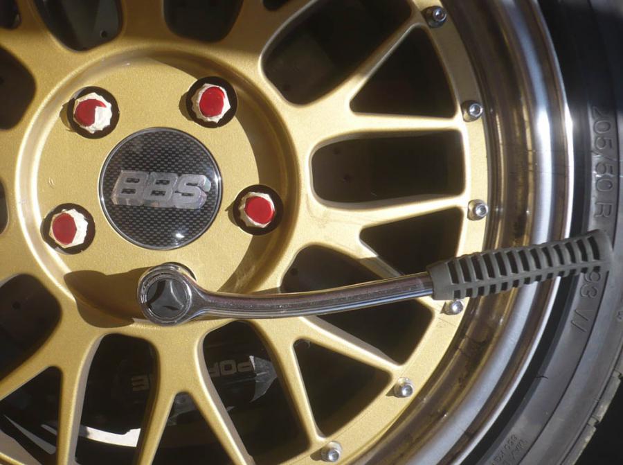

je me suis fait engueulé aujourdhui car j'ai trop serré mes ecrous de roues (12kgs a la dynamometrique)
sorry Lo
donc avec une rallonge de 1,50m ca donne ca
sorry Lo

as-vu de nez, selon la force de la personne, 4 cransBenoit a écrit : Connais-tu la course de ton maitre cylindre? (histoire de comparer avec celui que j'ai!)
Re: 71 DAILY WORKER
autrement dit demerdes toi
il est loin là, il touche peut etre meme plus terre
eh Benoit, ramene moi une Herradura gold je te la reglerai
- Messages : 6163
Re: 71 DAILY WORKER
L'ours n'est pas toujours celui qu'on croit!tham a écrit :donc avec une rallonge de 1,50m ca donne ca
StraBenrennen a écrit :as-vu de nez, selon la force de la personne, 4 crans…
Donc très court, un peu comme le mien. cool.
