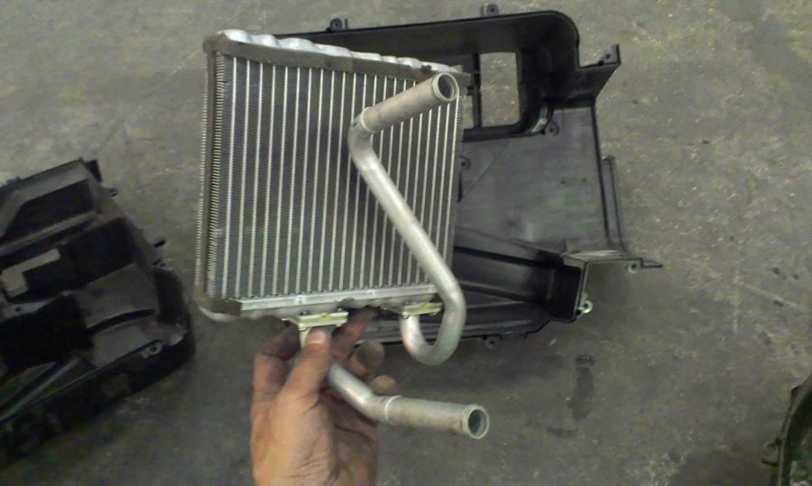

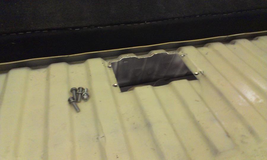

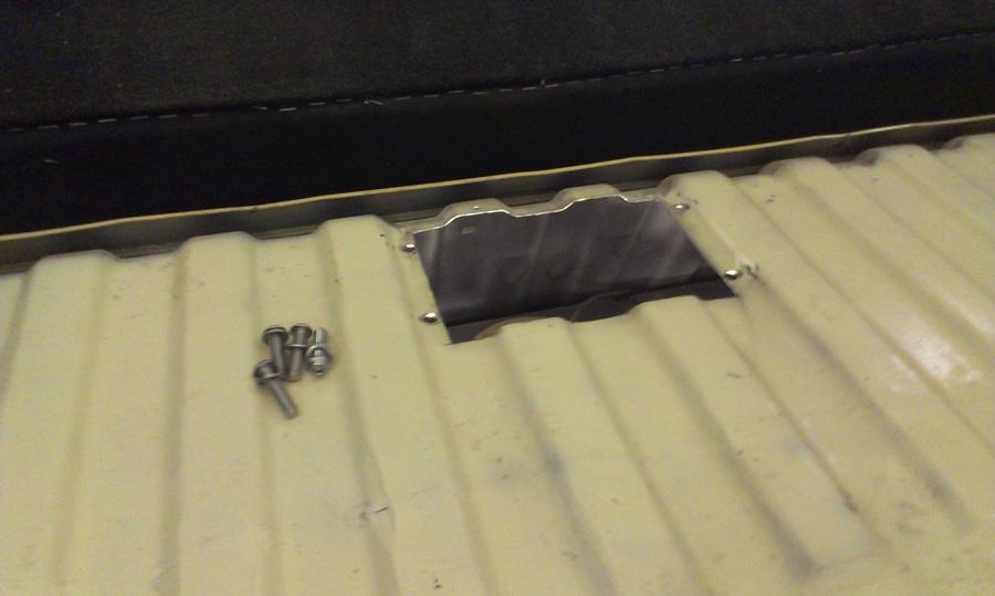

Quelques photos du démontage de dimanche : J'en ai profité pour créer une trappe de visite pour la sonde de niveau d'essence, car je suis presque sûr qu'elle est morte. Je pourrai ainsi la vérifier ou la changer très facilement! Et j'ai aussi démonté le bloc chauffage sub, afin de récupérer le radiateur et le ventilo. Il me faudra plier quelques tôles pour faire une jolie boite, qui prendra place sous la banquette arrière!

Ha, le bloc chauffage, ça m'interesse!
- Messages : 6162
J'envisage Ventilo > tube alu flexible gros diamètre > boite avec radia.
Tout simplement car banquette de bay = 3pieds, donc un en plein milieu!

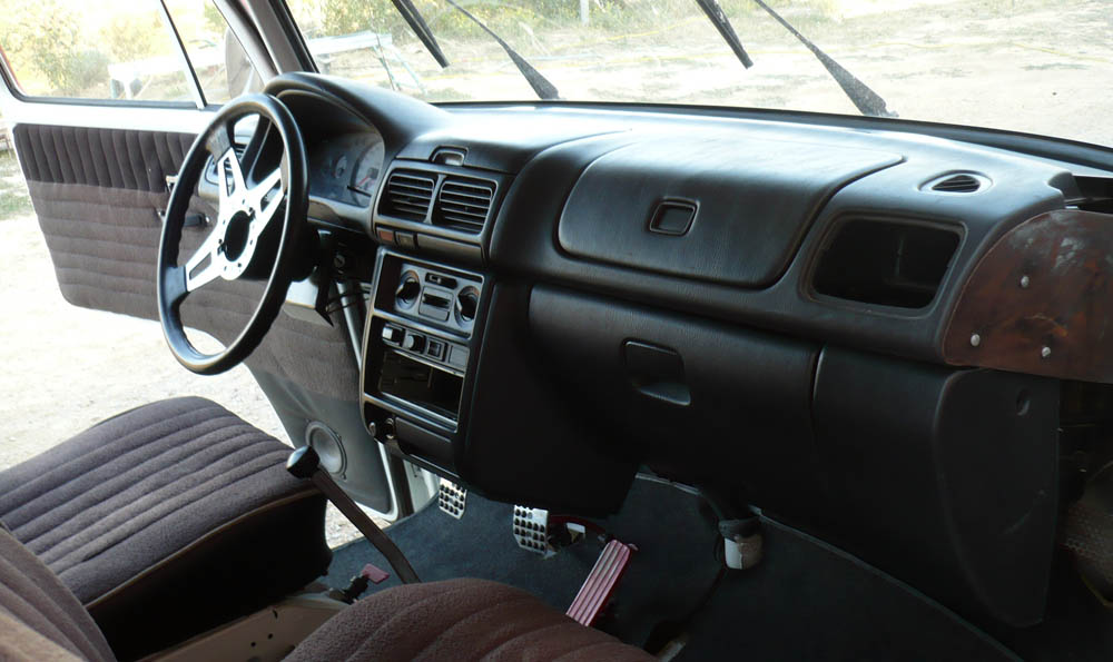

en même temps monter le tdb de Sub et le chauffage c'était plus simple...

rien modifié puisque j'avais monté le tableau de bord de sub donc tout gardé…

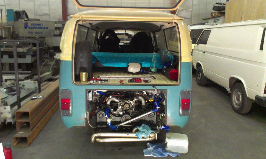

Sinon, hier soir, j'ai fait des petits tours de zone industrielle...
- ça pousse, mais l'embrayage patine encore un poil quand le moteur est bien dans les tours
- ça freine de mieux en mieux, les freins se mettent en place...
- ça chauffe (eau montée à 110°) et ensuite j'ai coupé, car il y avait une petite fuite!
A suivre, on est pas loin de la vérité

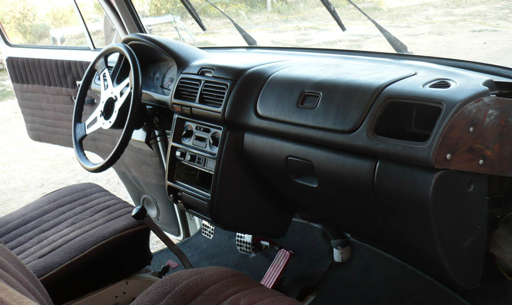

Tu vas la le GT4 avec ta caisse!!! youhou!!
le tdb subaru dans un bay ça ne choque pas!
tu le met toi benoit?
