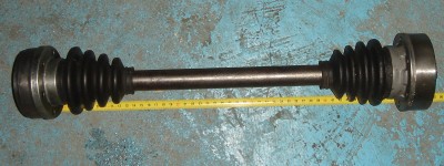

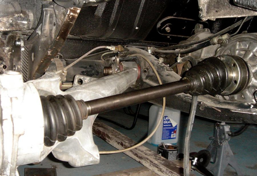

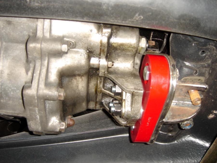

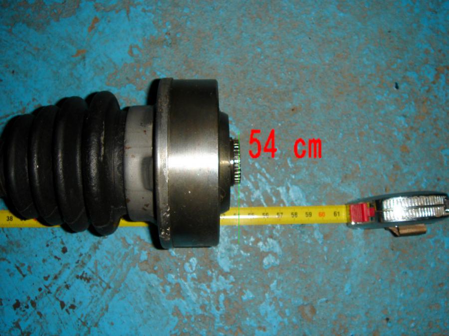

j’étais en train de vous faire le montage a blanc
cardant de t3 avant 82 longueur 54 cm
juste y a pas la bague d’arrêt de noix (elles y étaient pas dans mes cardant )

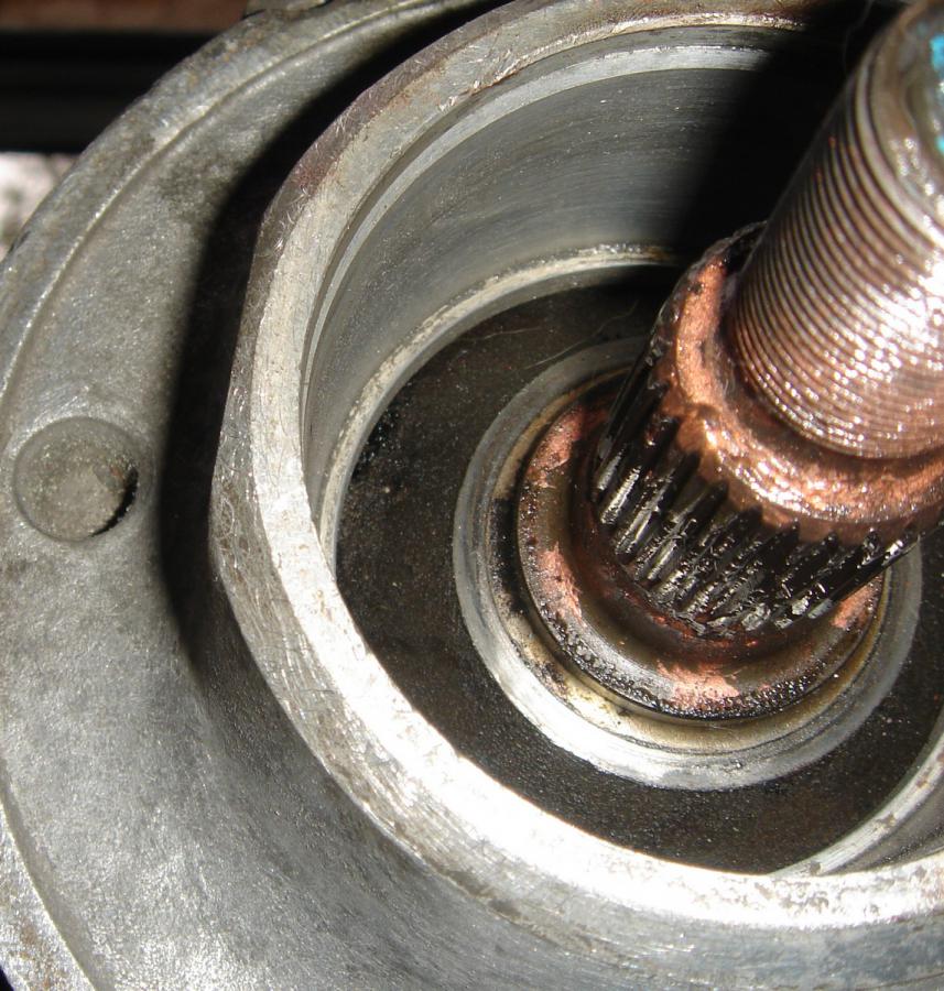

juste pile poile en face dela gorge du roulement puis je me suis bricoler ça aussi

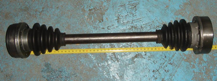

tu as mis quoi comme tulipes sur ta boite? 181?

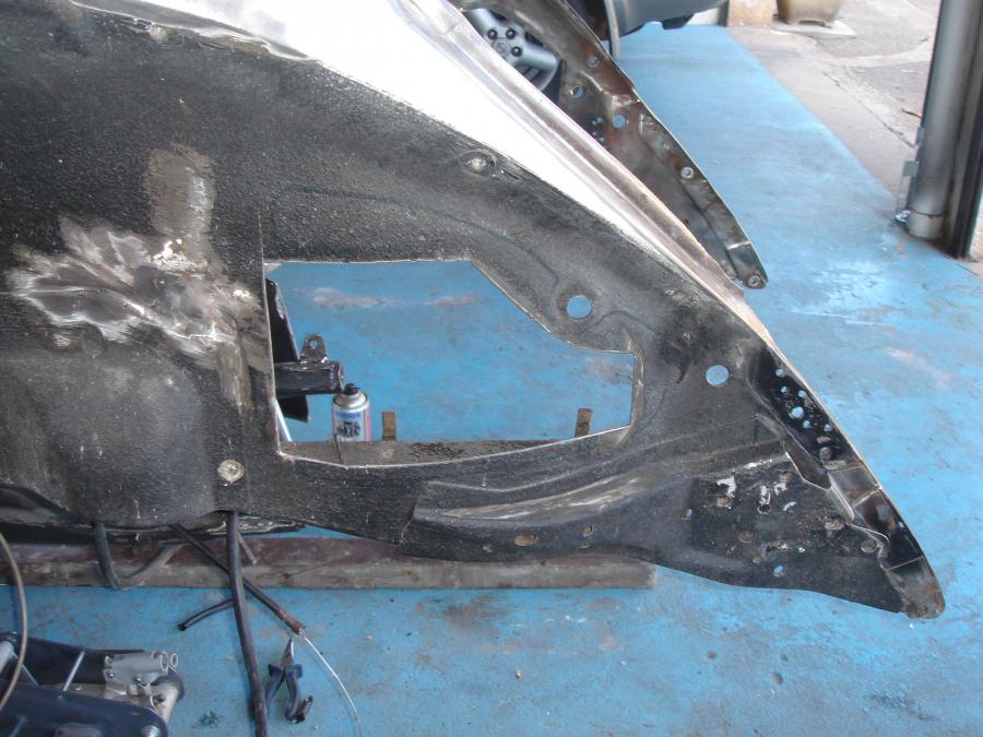

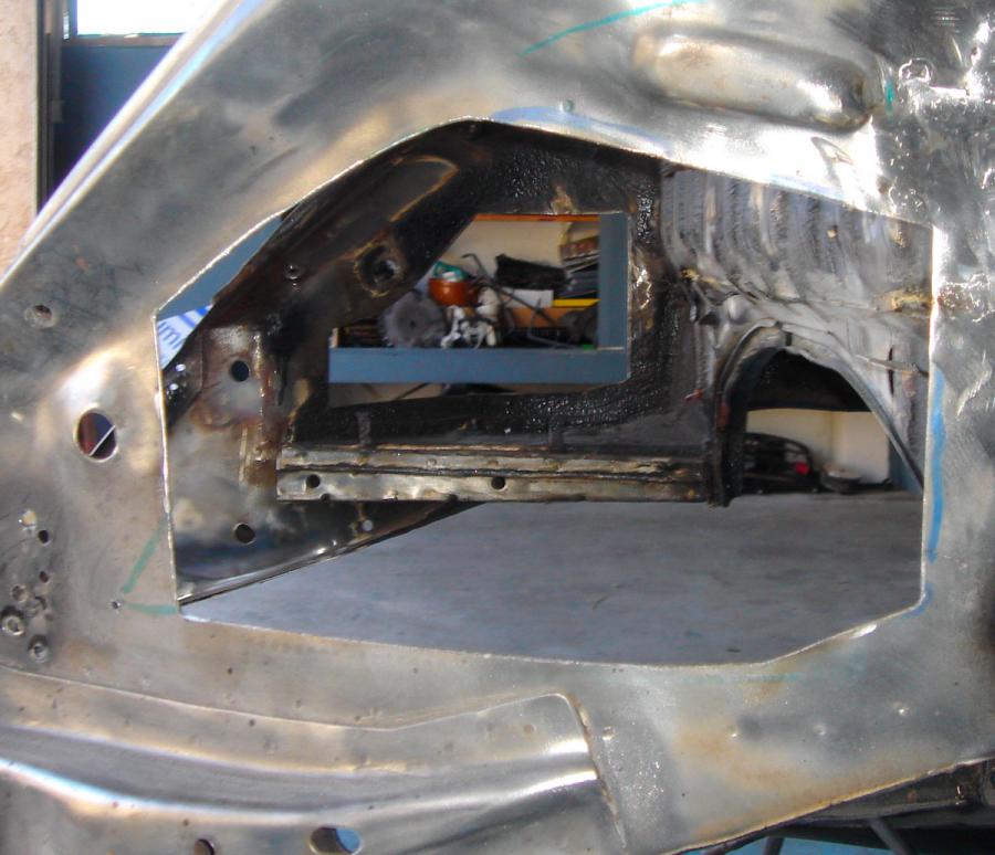

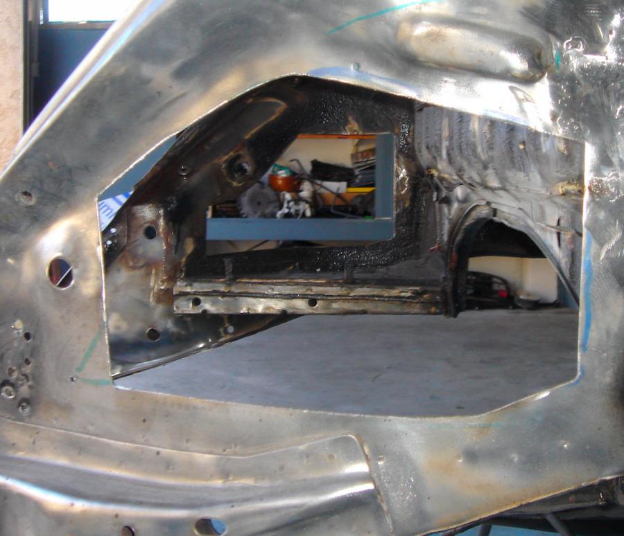

et puis j'ai fait mes trous de visite moteur:

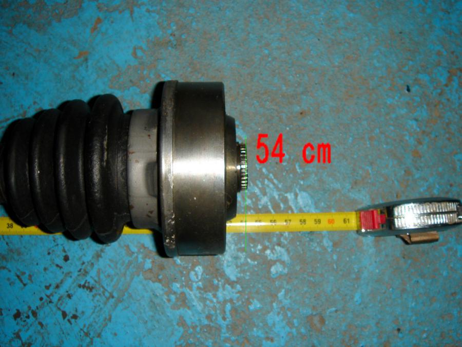

Maxi peut tu résumer ton montage aux niveau des cardans
longueur 54 mais tu ne précise pas le diamètre des noix.
Je demande ça car je cherche également des cardans je suis en boite porsche 901/07 avec tulipe marin bott et bras alu (les mêmes que les tiens)
Donc moi il me faut des noix diamètre 100mm et je crois que la longueur de cardan doit faire 531mm (prise de la face d'appui coté tulipe a la face d'appui coté moyeu)
merci d'avance
merci d'avance
- maxi
- Messages : 673
- Moteur : 1600
- Localisation : biot 06
et bien la je vais juste te dire que j'ai acheté 2 cardant de t3 avant 82 suit au conseils de benoît.
résulta les noix t3 vont dans les arbres de roues Porsche et les noix de cox vont a l'autres bout coté boite
les noix de t3 font bien 100mm en diamètre extérieur ;
j'ai trouvé ces cardans d'occas chez le monsieur que j'ai cité dans le poste "annonces sur le net" pièces t1 t2 t3 pou 100€ les 2 avec le port. sérieux envoi rapide
la il va m'envoyer (gratuitement )les 4 butées qui n'est pas présentes au démontage ;
il y avait une noix qui était morte ... a 150€ pièces en neuf y a pas photo
je viens de vérifier la cote sur site marchant 54.3/54.8 avant 82 après 82 53.7/54.2 a toi de voir avec tes tulipes marin bott
a oui les noix de 944 n'ont pas l'aires d’allées sur les cannelures des cardant t3 a vérifier cannelures plus profonds .

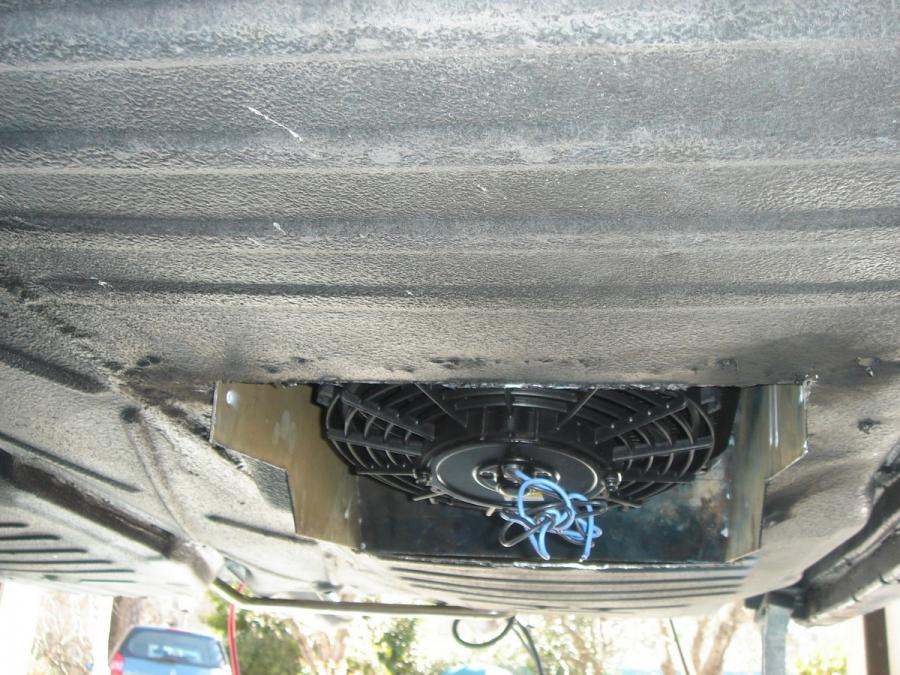

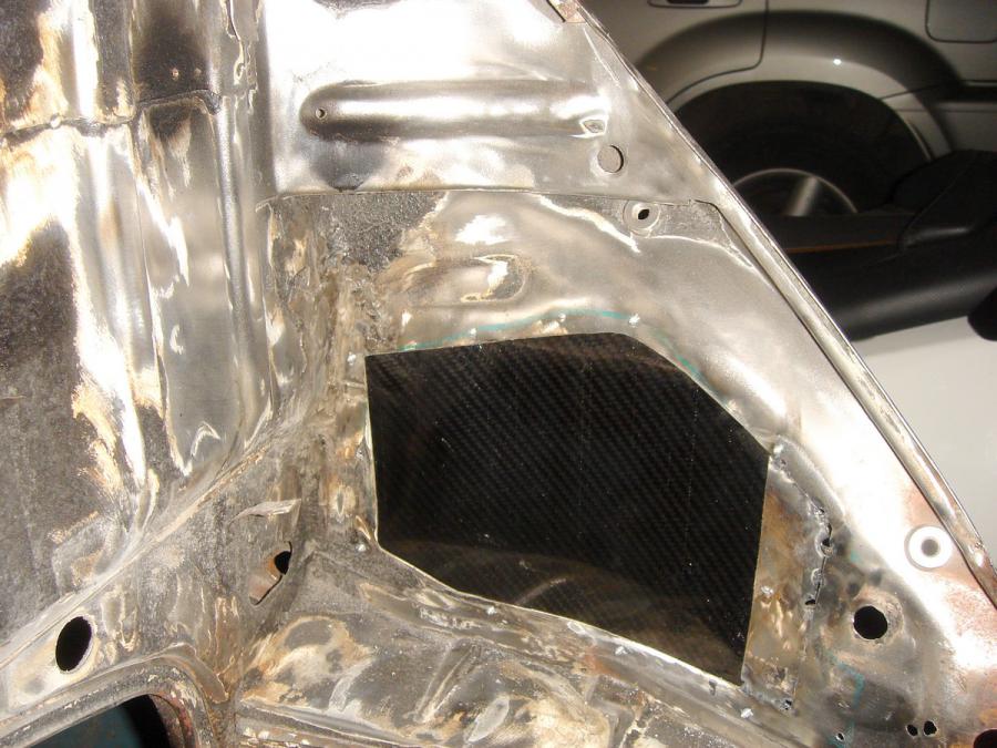

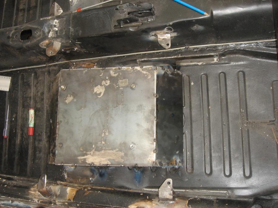

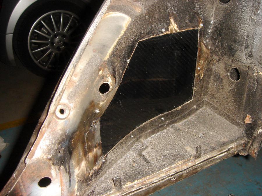

première fournèe ... montage a blanc le carbone 2 mm ça ce cintre (un peux)enfin c'est celui qui a 1 feuille et beaucoup de résine . puis je me suis lancé dans la pose de mon radiateur de substitution ventilé :
la coque et l’écope seront faites en alu (pour le moment pris de gabarit tôle);vissés sur le plancher avec joints, isolation thermique ex...

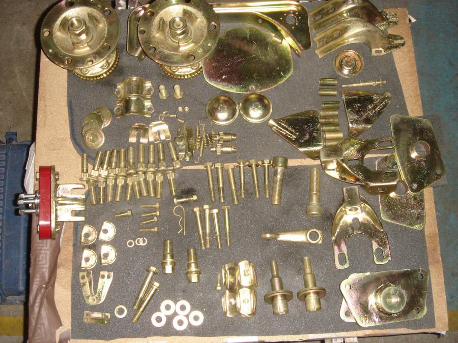

- Messages : 6189
Ah les pièces traitees, ya pas mieux...
Vivement le remontage, avec les pieces bichromatees ca va etre tip top!
