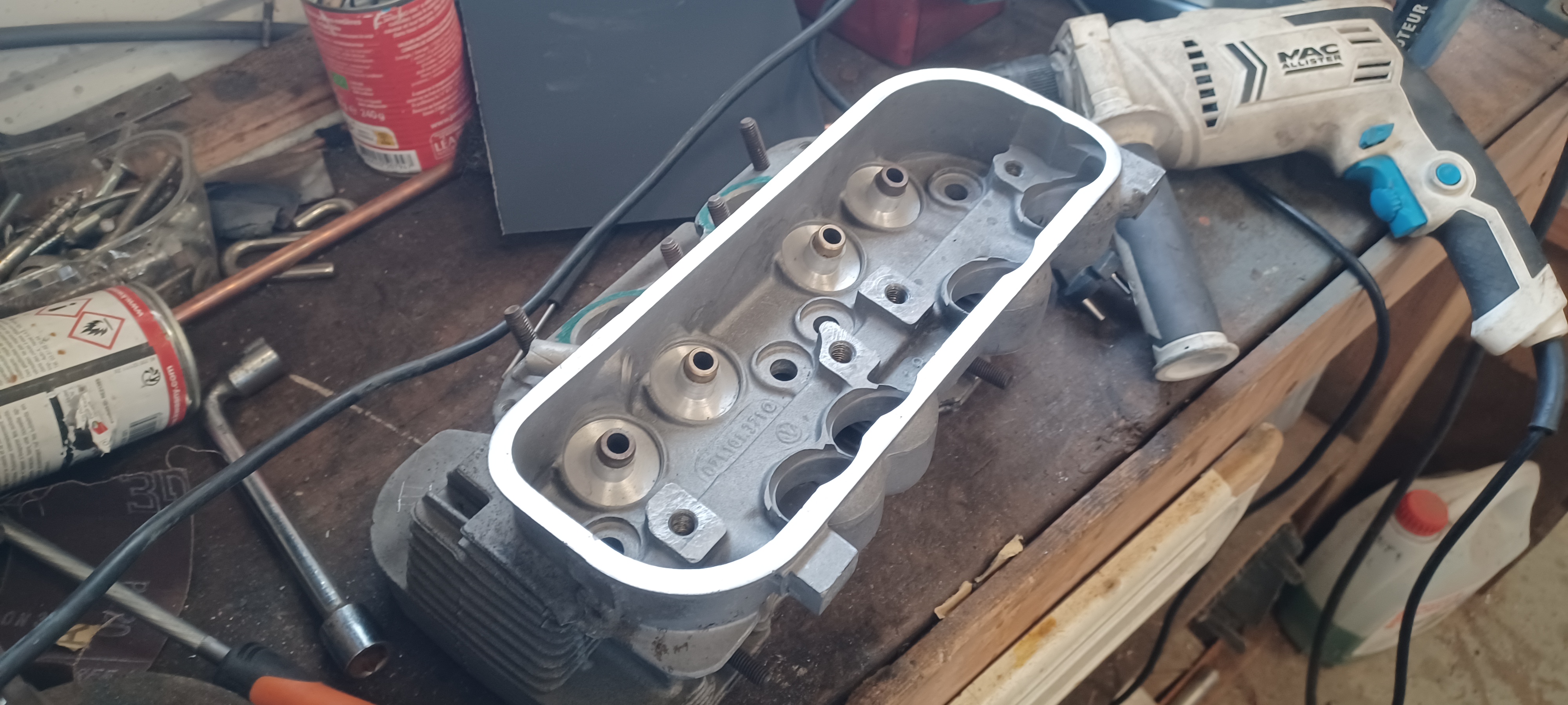

- Messages : 2695
Re: Ma Mule [ElPax]

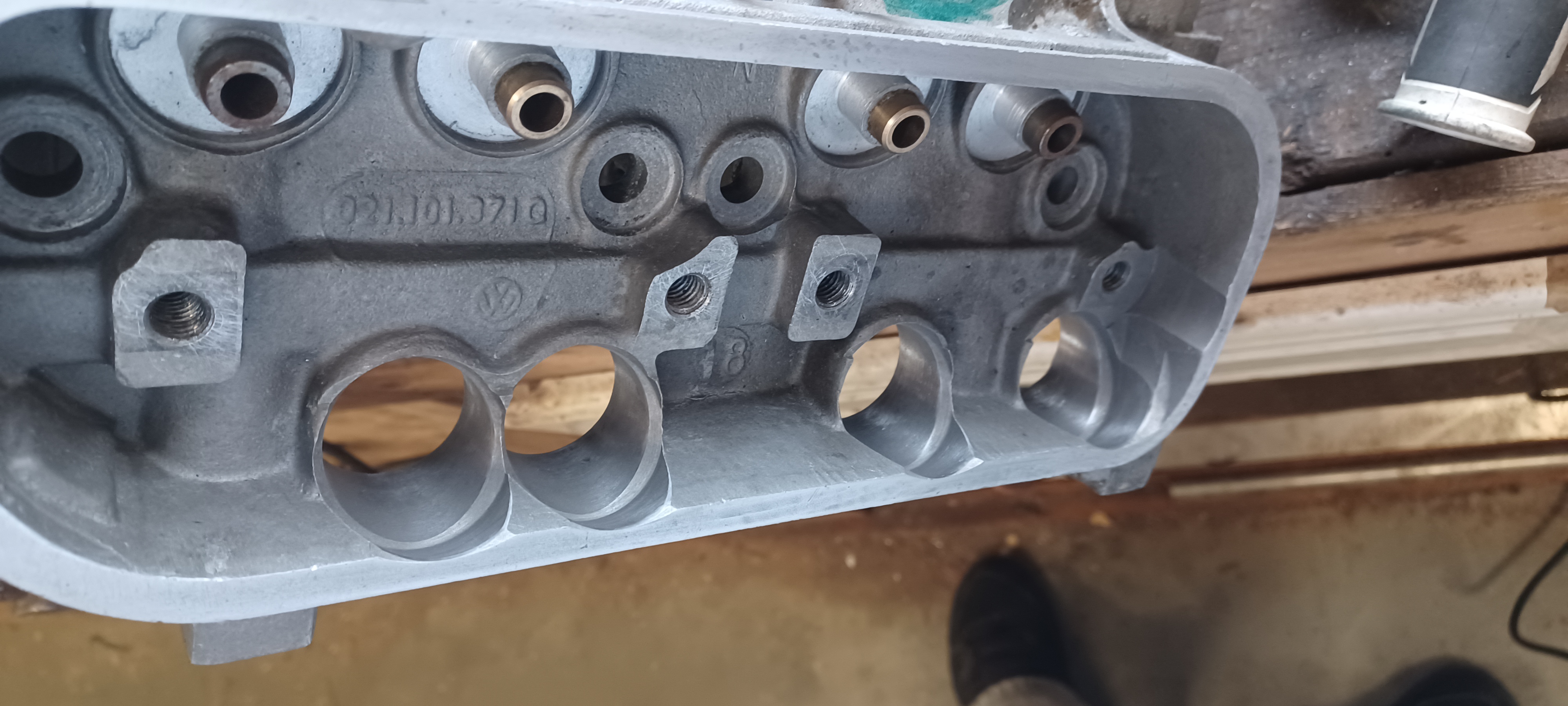

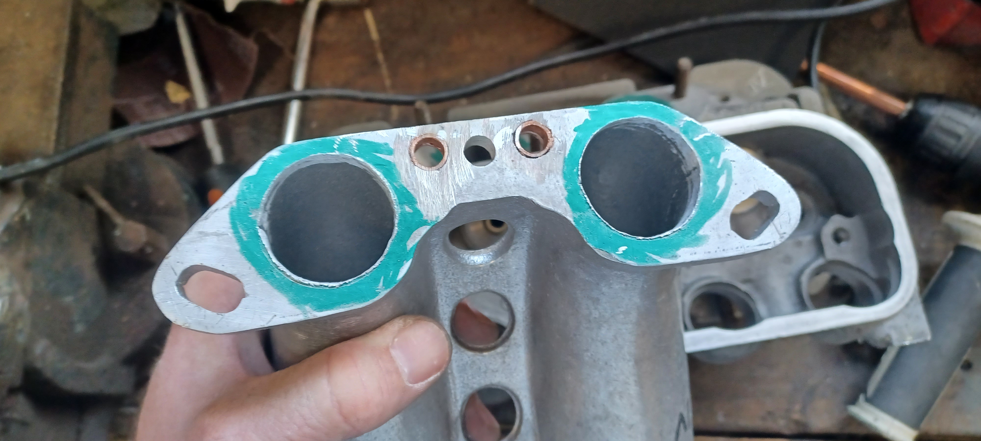

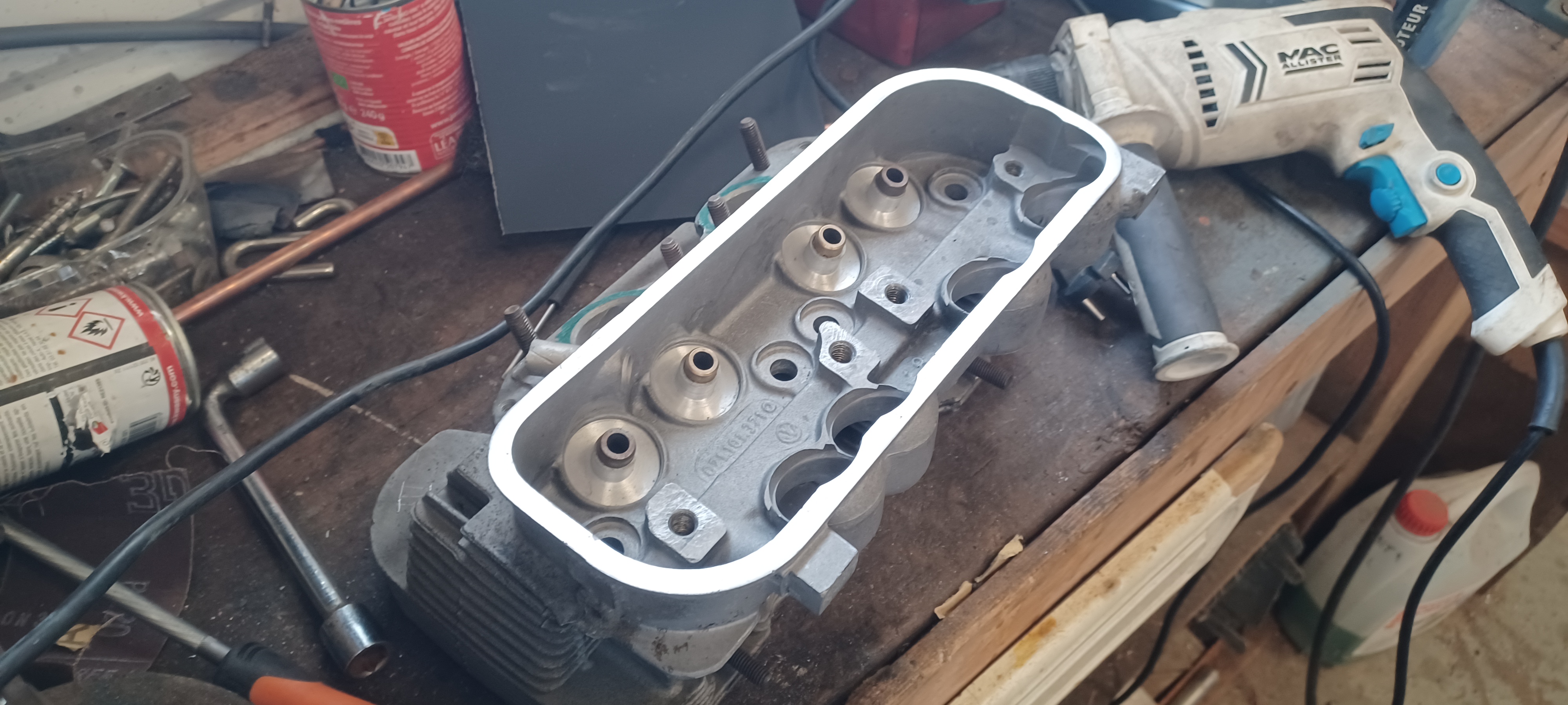

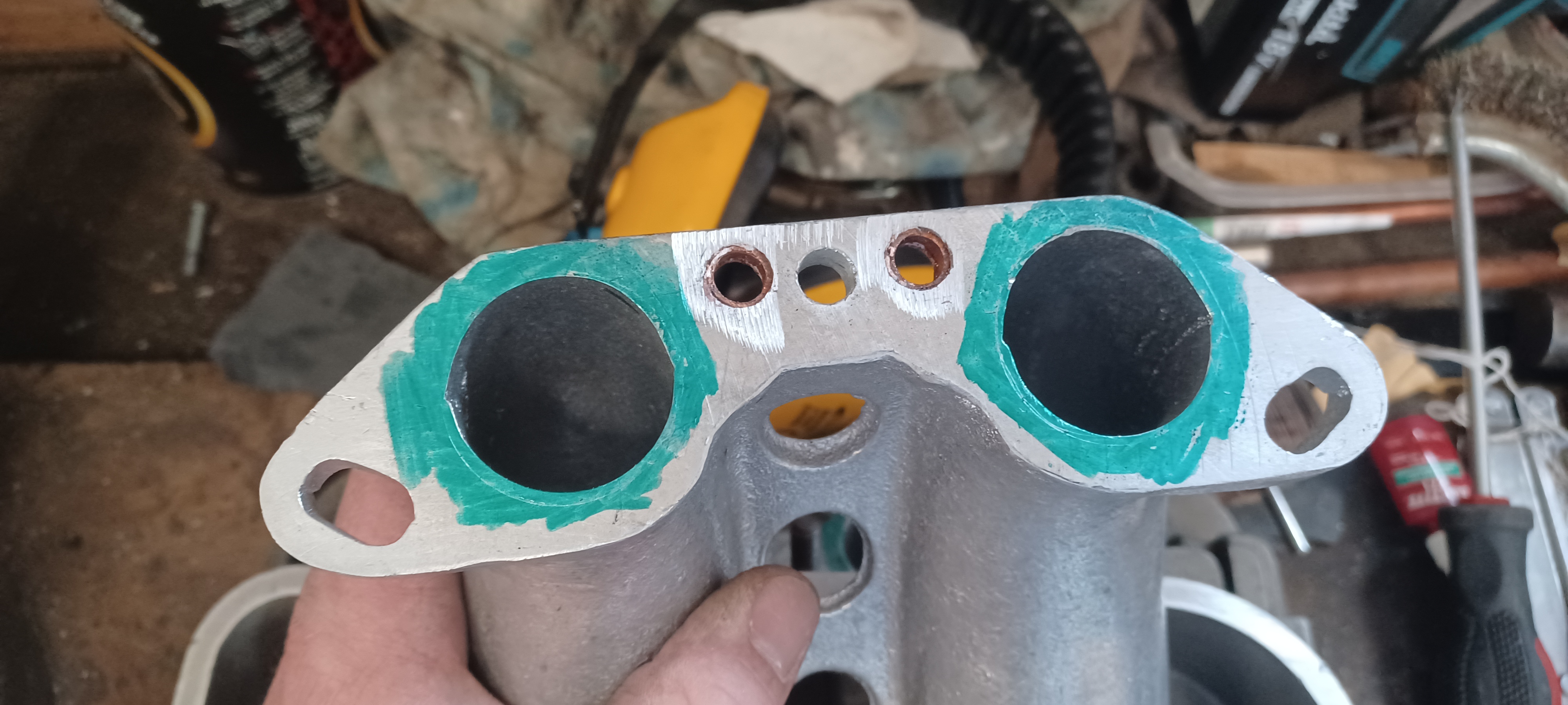

Aujourd'hui c'était,
- Manchonnage des pipes d'admission.
- Alignement des pipes aux culasses.
- Plans de joints pipes et cache culbuteurs.
- Polissage des réservations des tubes enveloppe.

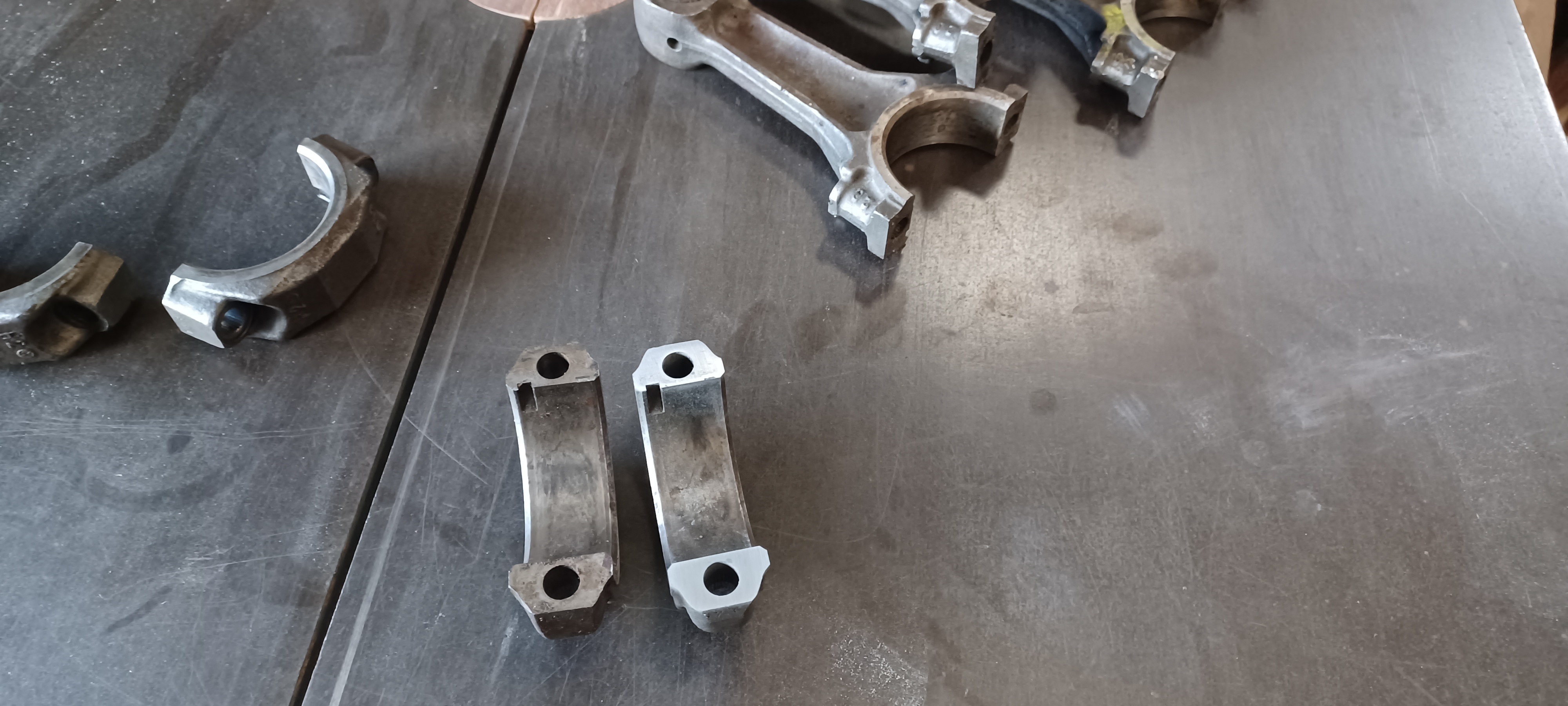

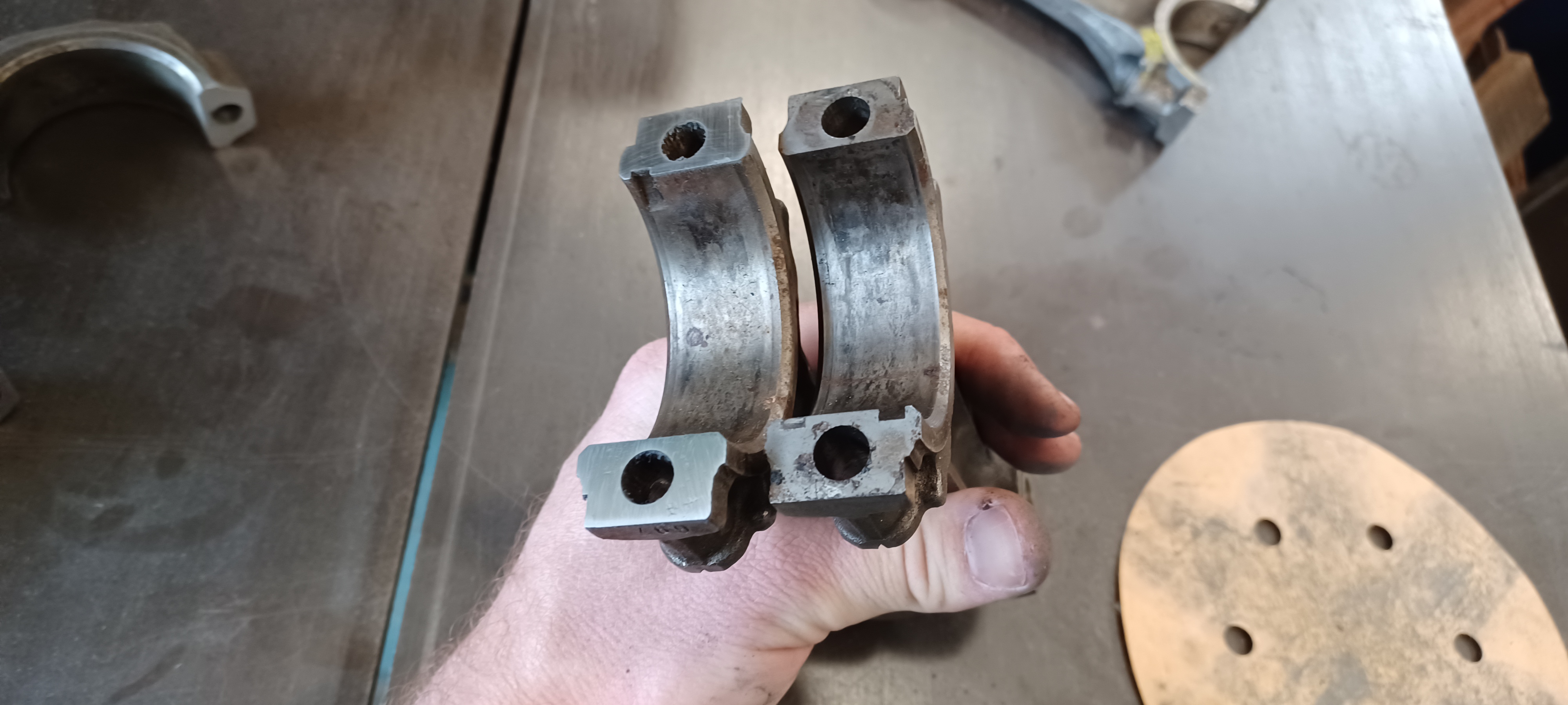

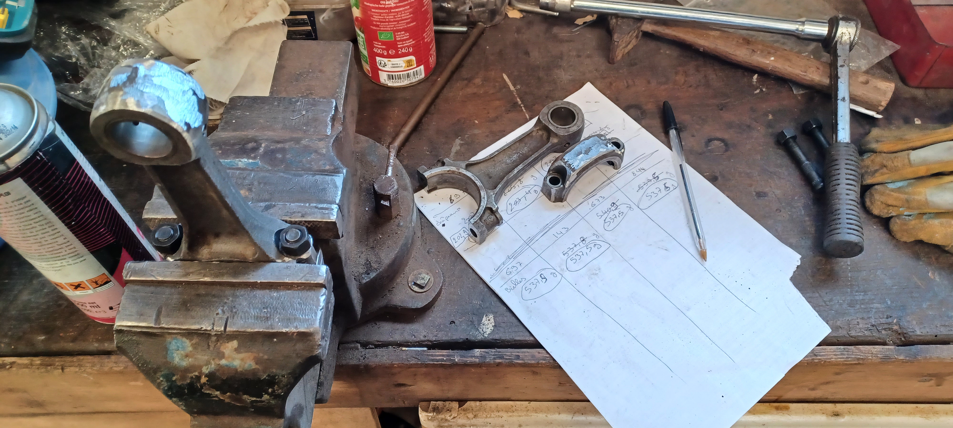

- Messages : 2695
Re: Ma Mule [ElPax]

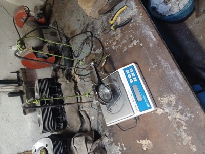

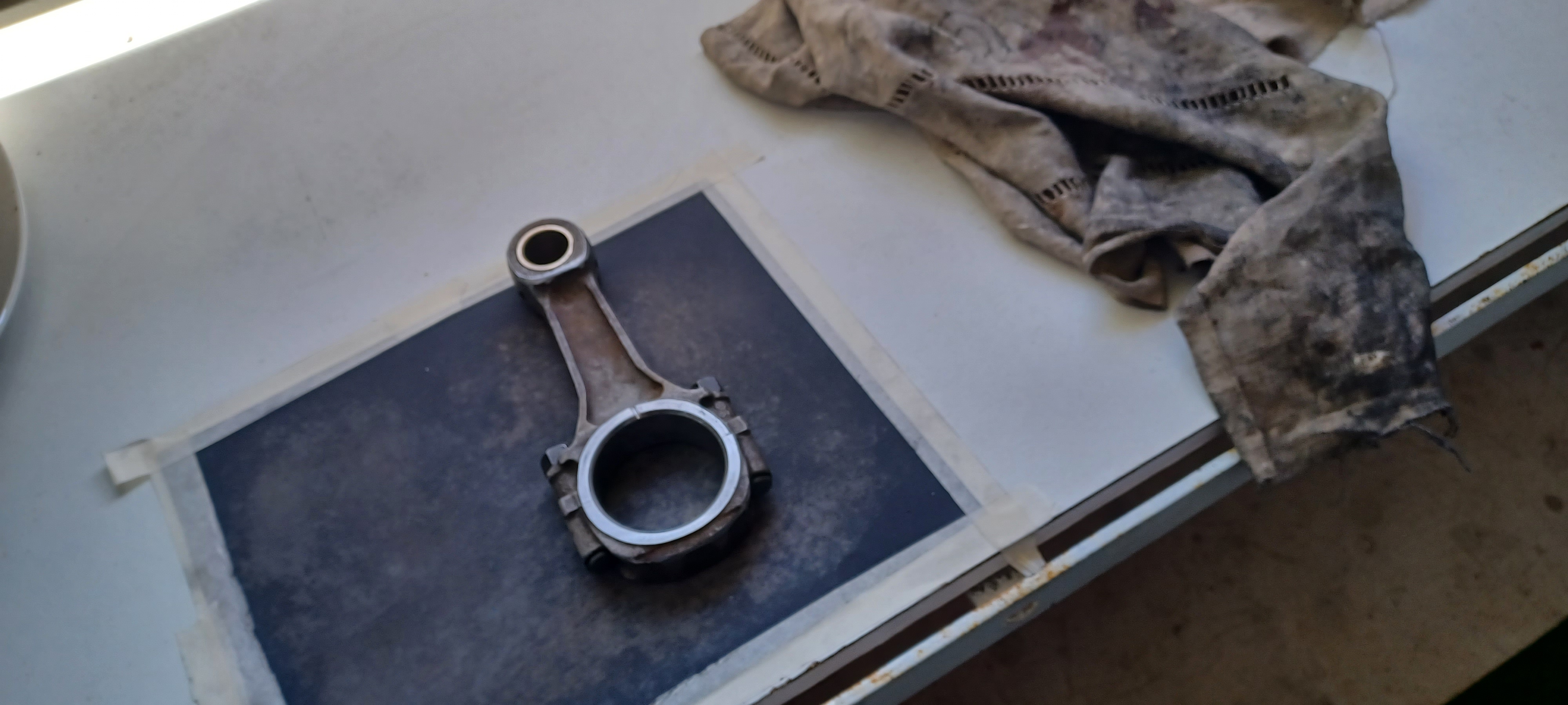

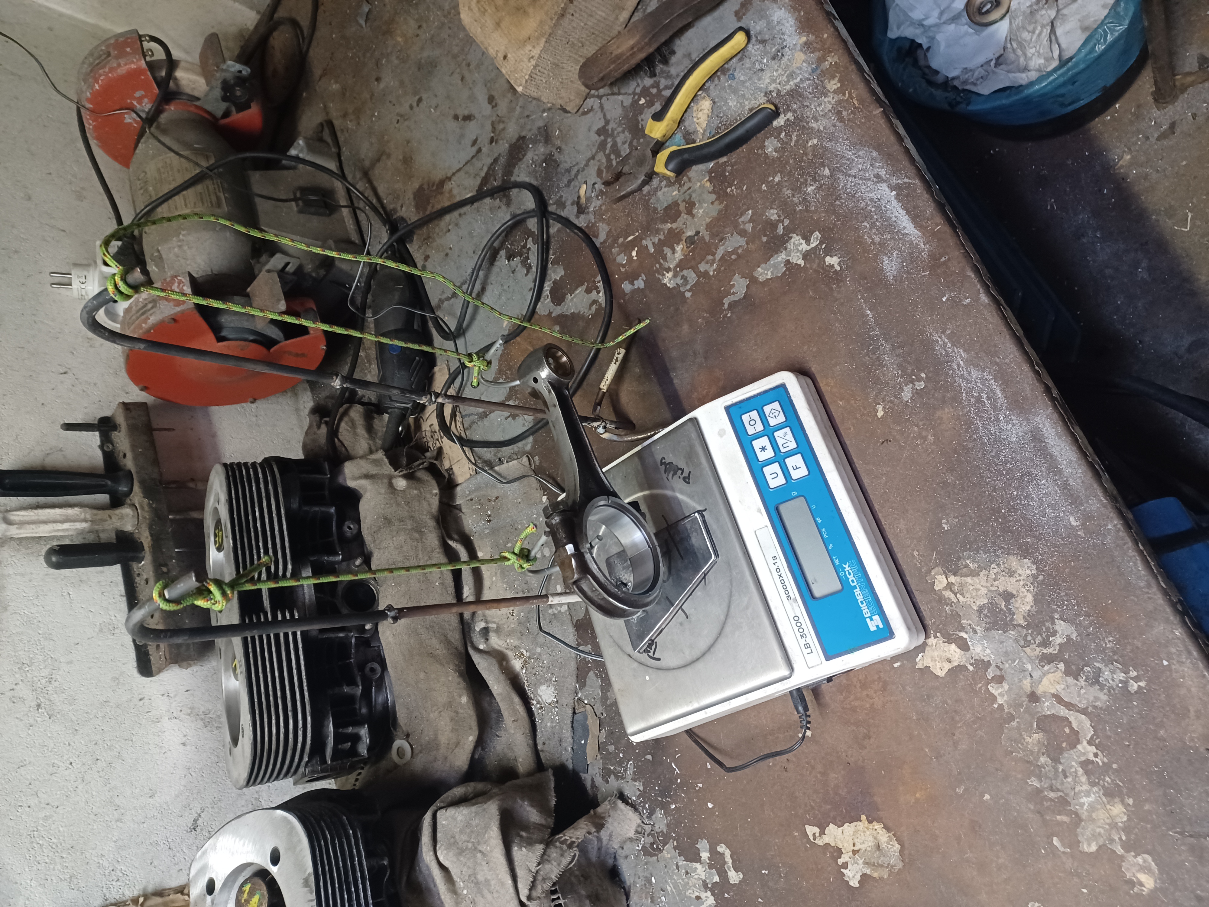

La mise au poids est faite au dixième de gramme
Les plans entre bielle et chapeau sont polis pour un meilleur contact.
Les goujons renforcés sont en place.
Les manetons (internes) de pied et de tête sont polis.
Là je fais une pause. Je suis aux surfaces en contact entre le vilo dans le sens radial.
Plus que deux bielles à finir...
C'est hyper chiant de polir les plans en contact avec le vilo.
Modifié en dernier par ElPax le 26 sept. 2024, 09:48, modifié 2 fois.

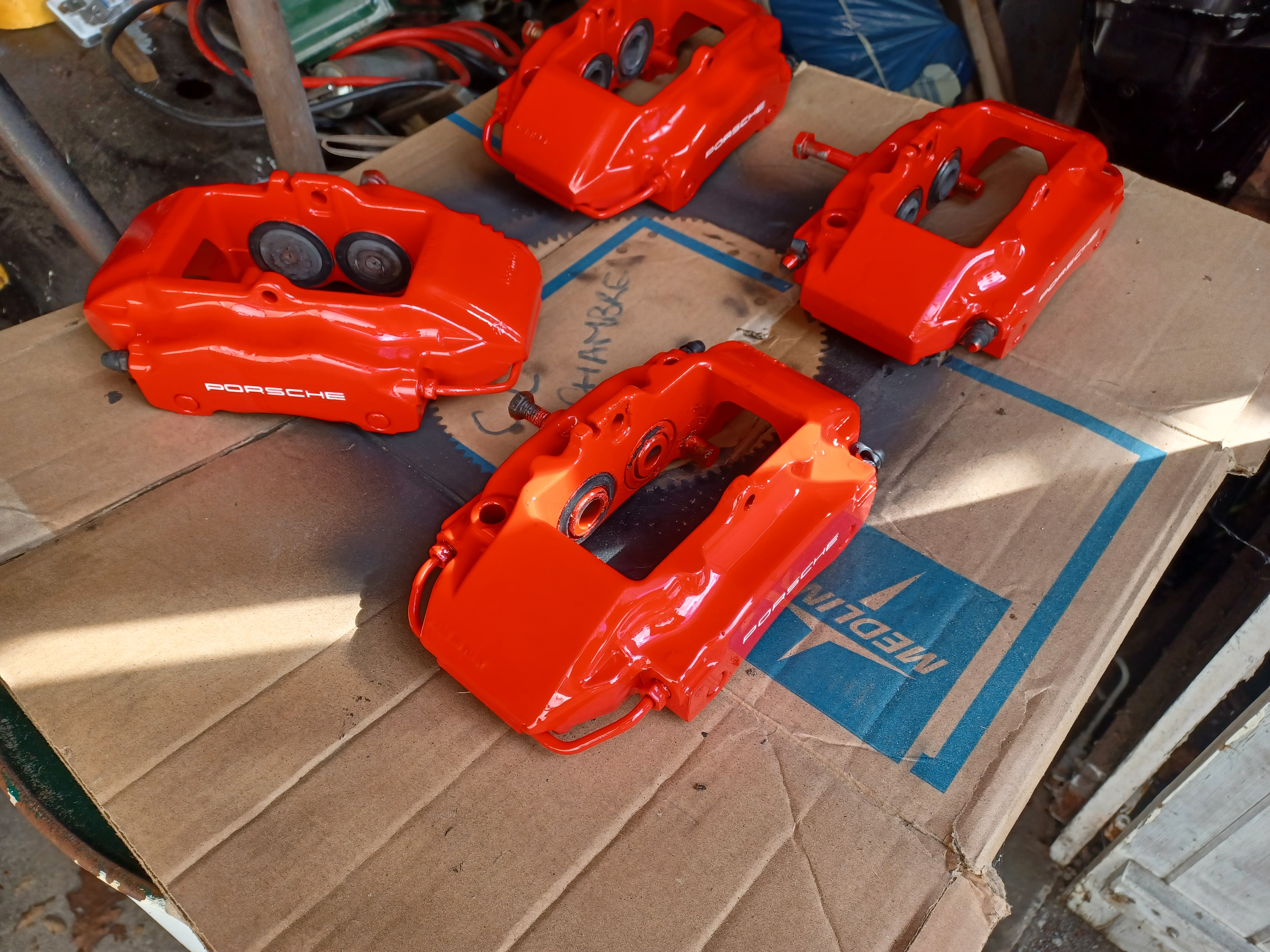

- Messages : 2695
Re: Ma Mule [ElPax]
Quelques babioles revenues de peinture.
- Messages : 6165
Re: Ma Mule [ElPax]
beaux les freins!
Mais t'en est où avec ton chassis? t'as toujours un train modifié ou tu envisage plus simple?
- Messages : 2695
Re: Ma Mule [ElPax]
Ben pour l'entretien courant je simplifie, le freinnage sera celui de la boxsterS 986 (idem 996 carrera 2) sur les trains de 944 phase 2.
J'avais bien fais faire des cales de centrage chez epytec pour l'avant mais ils ne doivent pas avoir l'habitude de faire ce montage et ça va pas. Deutch qualitat de mes
Là je manque de place pour bien faire les choses donc je termine d'autres trucs pour récupérer de la place pour être à l'aise.
