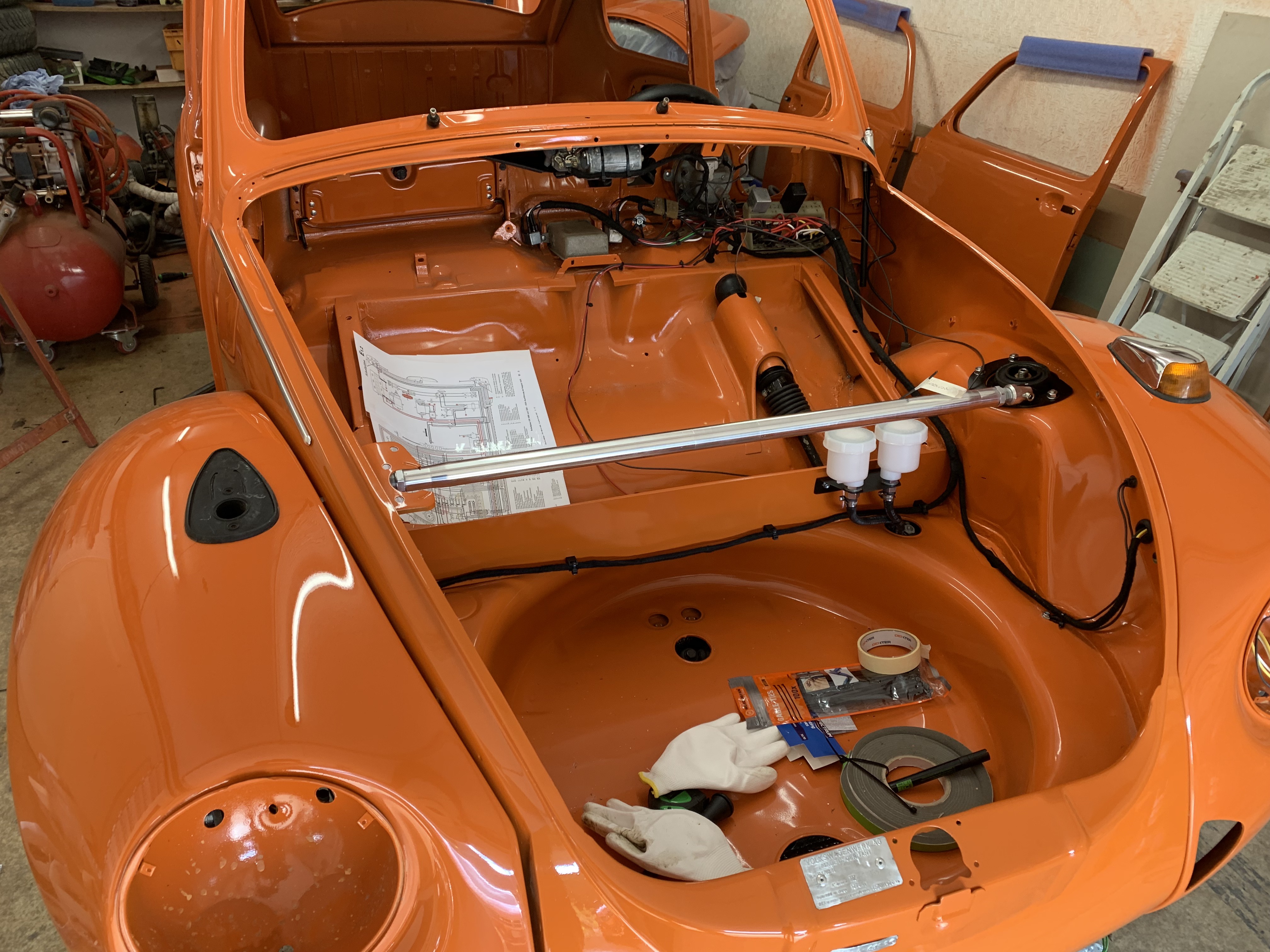

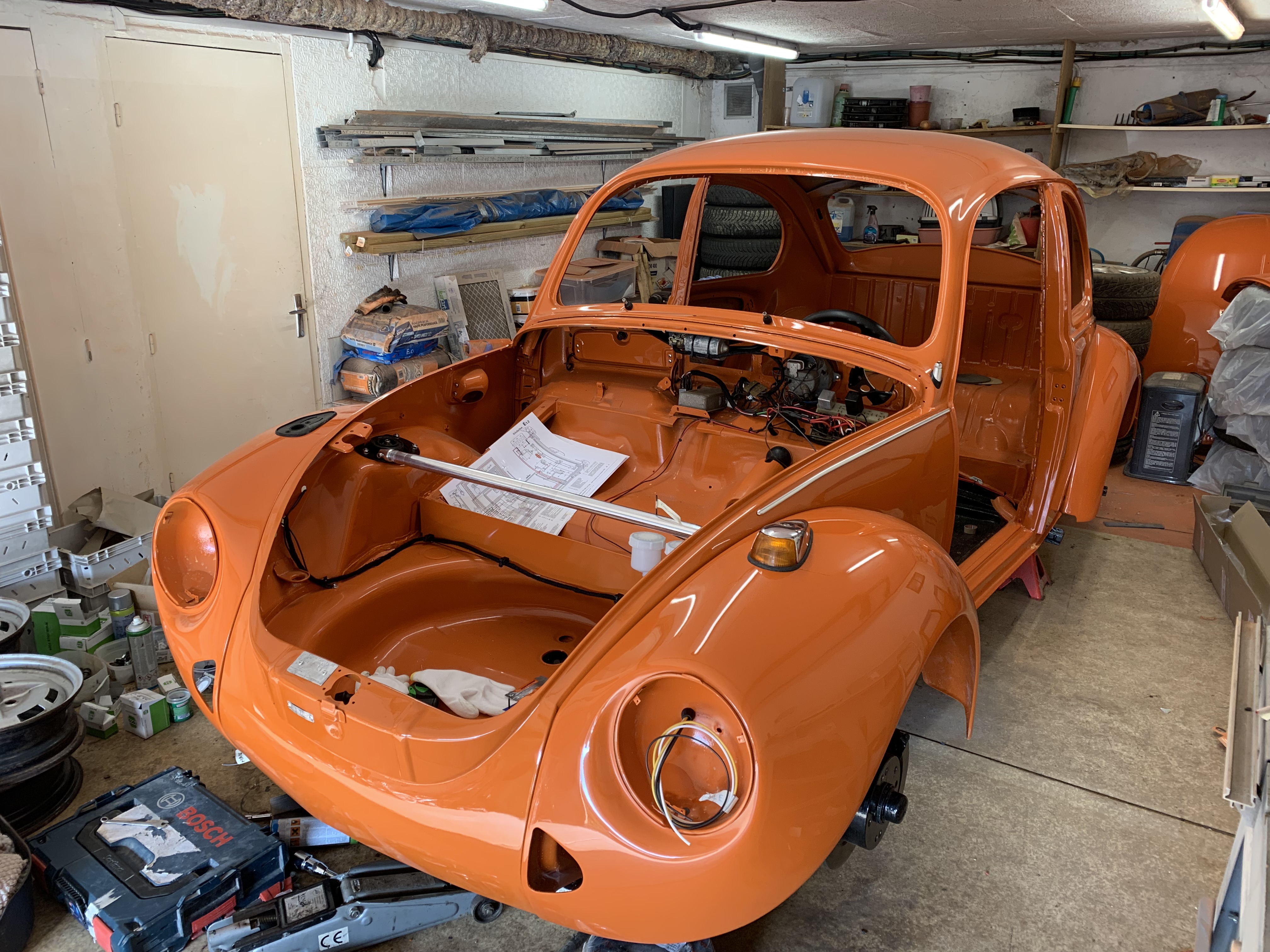

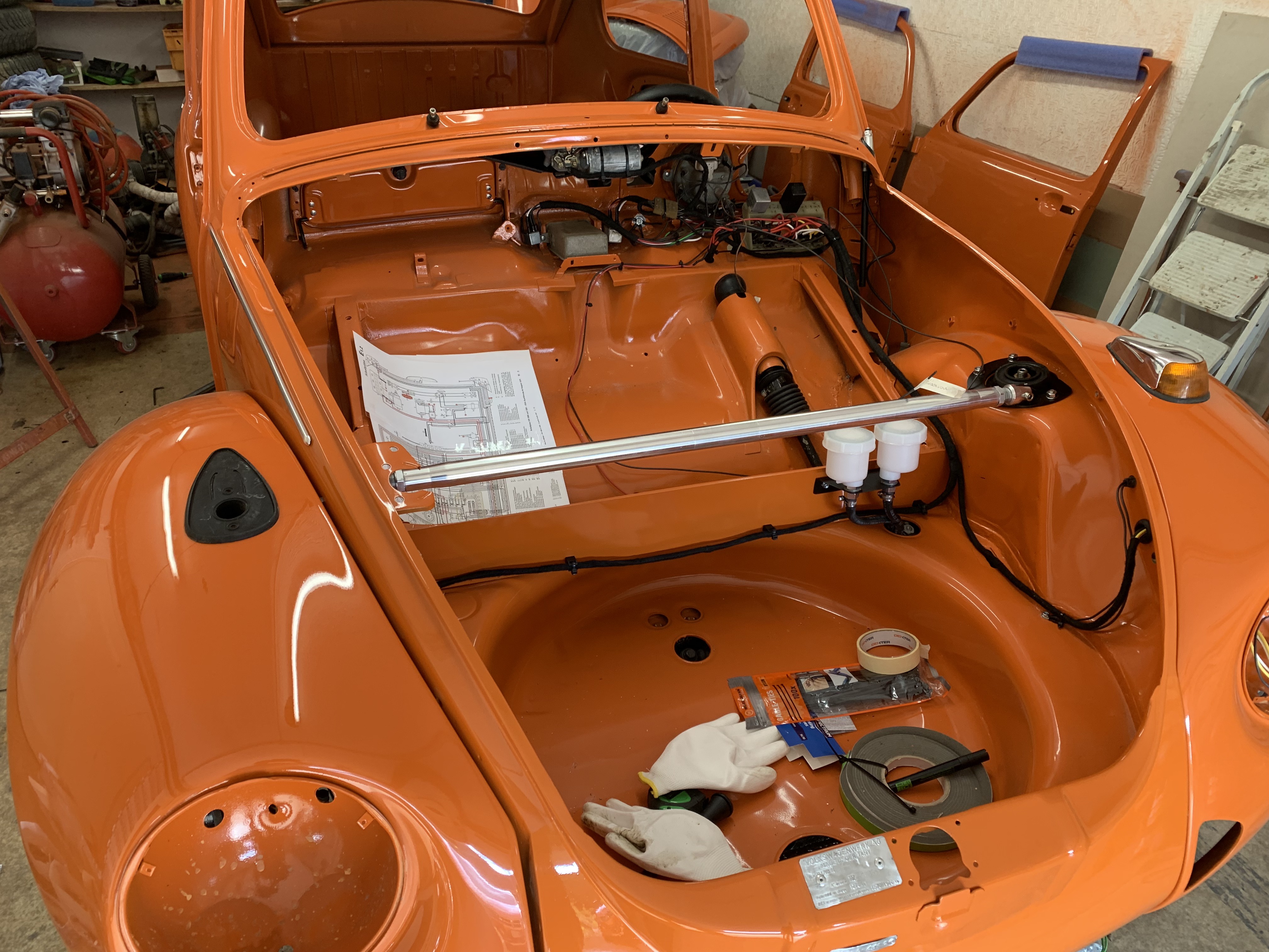

les news d'hier....
l'éléc est quasi terminée,
j'ai reposé les ailes pour passer le câblage (j'attends les joints pour les fixer définitivement)
j'ai récuperé mes disques arrière repercer en 4 trous (je les avais acheté en 5x130),
les petites bagues pour compenser la largeur des disques sont faites également,
j'ai tout pour remonter définitivement mes freins arrière,
OC parts m'a répondu pour l'élargissement des mes jantes tôles, ça coute une coui*** ! :( :(
450€ pour les 4 jantes, élargissement + modif de l'ET....
si on compte en + la peinture et 4 pneus, ça me fait un set de roues à 1000€.... :? :?
fais chier...
je vais redémarrer avec mes Cup turbo....
2 petites photos de l'état actuel... (j'ai aussi reçu mes baguettes de carrosserie neuves... :mrgreen: )

coxy-ben a écrit : 25 avr. 2022, 22:26 les news d'hier....
fais chier...
