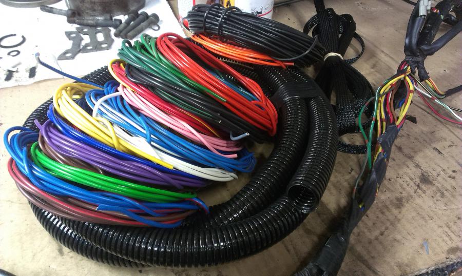

Un peu d'élec, car contrairement à beaucoup de mécanos, moi j'aime ça :D

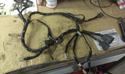

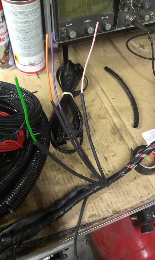

Faisceau moteur :

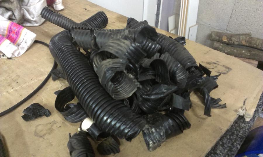

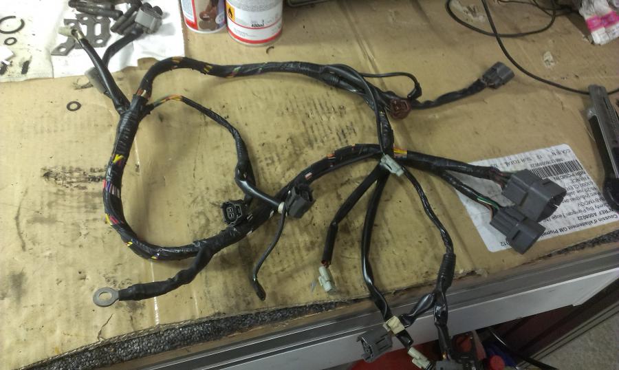

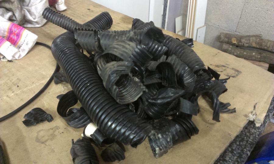

On dépoile le vieux scotch et la gaine toute cuite...
Et un faisceau tout nu!

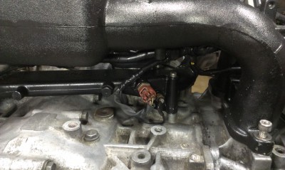

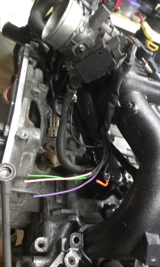

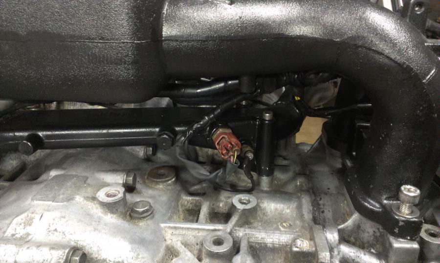

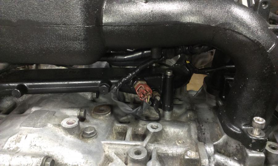

Mise en place pour des mesures, et envisager de le placer autrement que l'origine

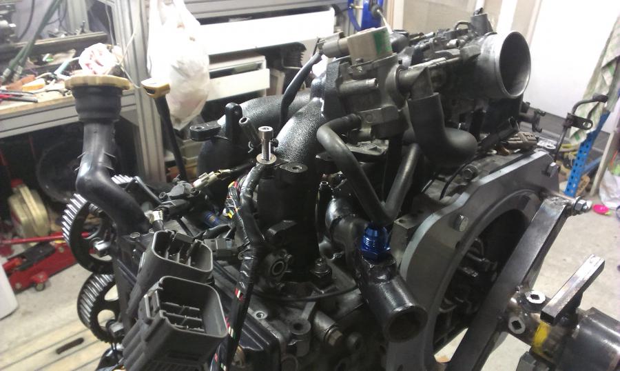

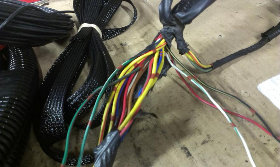

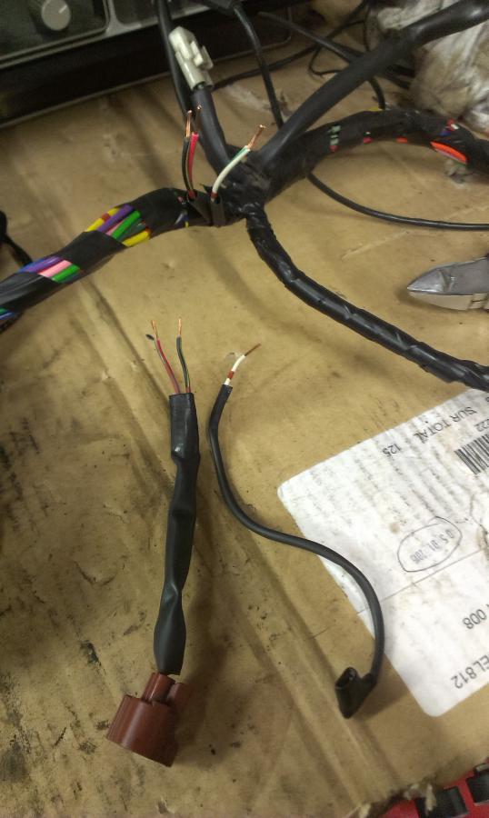

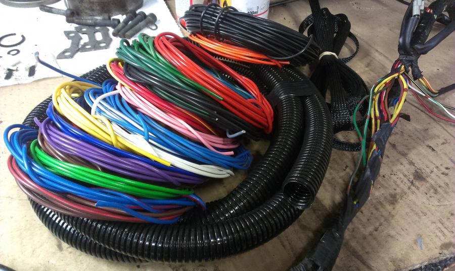

Je fouille dans la tripaille, j'ajoute, je coupe...

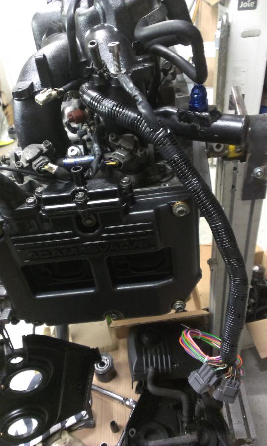

Gaine thermo, gaine annelée spéciale faisceaux auto, et re-scotch!

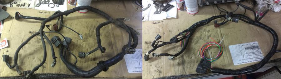

Avec le bon matos, ça roule tout seul :

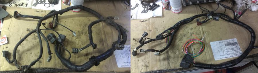

Avant/Après
C'est vachement plus mieux bien quand même...
QUIZZ DU SOIR :
A votre avis, pourquoi avoir raccourci 3 fils, et ajouté 4 autres sur toute la longueur?
Les 3 plus court ne seraient pas pour un capteur sur ta pieuvre qui a ete retournee?
pour les autres je donne ma langue au chat...
Pour les nouvelles sondes / manos
Aucun suspens avec vous deux :cheers:
Relocalisation des capteurs sur la pipe inversée.
En prévision de sondes additionnelles.
Moi je pensais juste que tu voulais rajouter des néons bleu sous les marche pied.
oh wai, génial cette idée...
tu as déplacé des sondes ok, mais tu as virer des choses ? (clim ou autre?)
Sur le 93, les câbles de clim ne sont pas dans le faisceau moteur!
oh l'autre!! c'est m^me pas drôle alors :wink:
